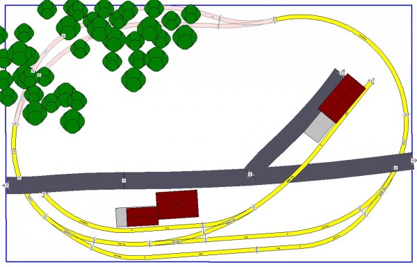

Zdravím. Jak jsem už psal ve starém vlákně, rozhodl jsem se ze zřejmých důvodů přesedlat na TT a na profilové kolejivo Tillig. Rád bych znázornil malou mezilehlou staničku na okraji vesnice, s vlečkou a skladištěm, ať je tam nějaký provoz. Výstavbu tohoto kolejiště začnu rozbouráním toho starého, neb využiju desku :) Na kolejovém plánu bych asi nic neměnil. 1. kolej má užitnou délku 843mm, což bohatě stačí na Mn/MOs + rezervu (810/M152 a T334). Ve skryté výhybně jsou užitné délky kolejí 575 a 624mm. Skrytou část bych už neprotahoval, chci mít aspoň kousek širé trati jako teď. Nedávno jsem tu viděl velice pěknou fotku nějakého zákoutí na (reálné) železnici - tunel-přejezd-most. Já si to trochu prohodím, v levé části bude za portálem můstek přes potok a přejezd. Potok bude ústit do malého rybníčku někde u středu panelu...

kolejové uspořádání stanice je takové dost nepravděpodobné: stavělo se to tak, aby ke skladišti byl pohodlný přístup z obou zhlaví. A ty máš ten přístup nejenom komplikovaný a jednostranný, ale navíc ještě vedený přes vlečku, tj. kolej v majetku cizího subjektu - to by ve skutečnosti asi narazilo. Ale chápu, že na tomhle prostoru těžko kouzlit...
Jo a ten potok a rybníček: rybníček by neměl být vsakovací (pokud zrovna nemodeluješ krasové území :wink: ), takže někde musí mít hráz, stavidlo, vrbičky (vodník není nutný :wink: ) a hlavně odtok ven z panelu.

Morris Zapp píše:Ahoj,
Ahoj, představuju si to s tou vodou +- takhle nějak. Co se týká těch kolejí, to, co říkáš mě sice nenapadlo, ale cpát na takový prostor další průjezdnou kolej - to by se mi prostě nelíbilo. Takhle mi to připadá pořád lepší, než si to skladiště lípnout přímo k dopravní koleji.

Rocky_MK píše:
Podle mě by stačilo k vyřešení hlavní výtky (průjezd přes vlečku) jen otočit výhybky před staniční budovou.
Nemám to namodelované, ale řekl bych, že by se to tam mělo v pohodě vejít.

Příspěvekod Rocky_MK » ned 18 led, 2015 9:47 pm
Myslíš tak, že by se na vlečku zajíždělo přes úvrať (kolej u skladiště) ? To by se zas nedala zavážet vlečka, kdyby stály vozy u volné skládky a u skladiště. Takto můžu v pohodě použít část vlečky jako výtažnou kolej pro skladiště, a to i když je vlečka navezená.

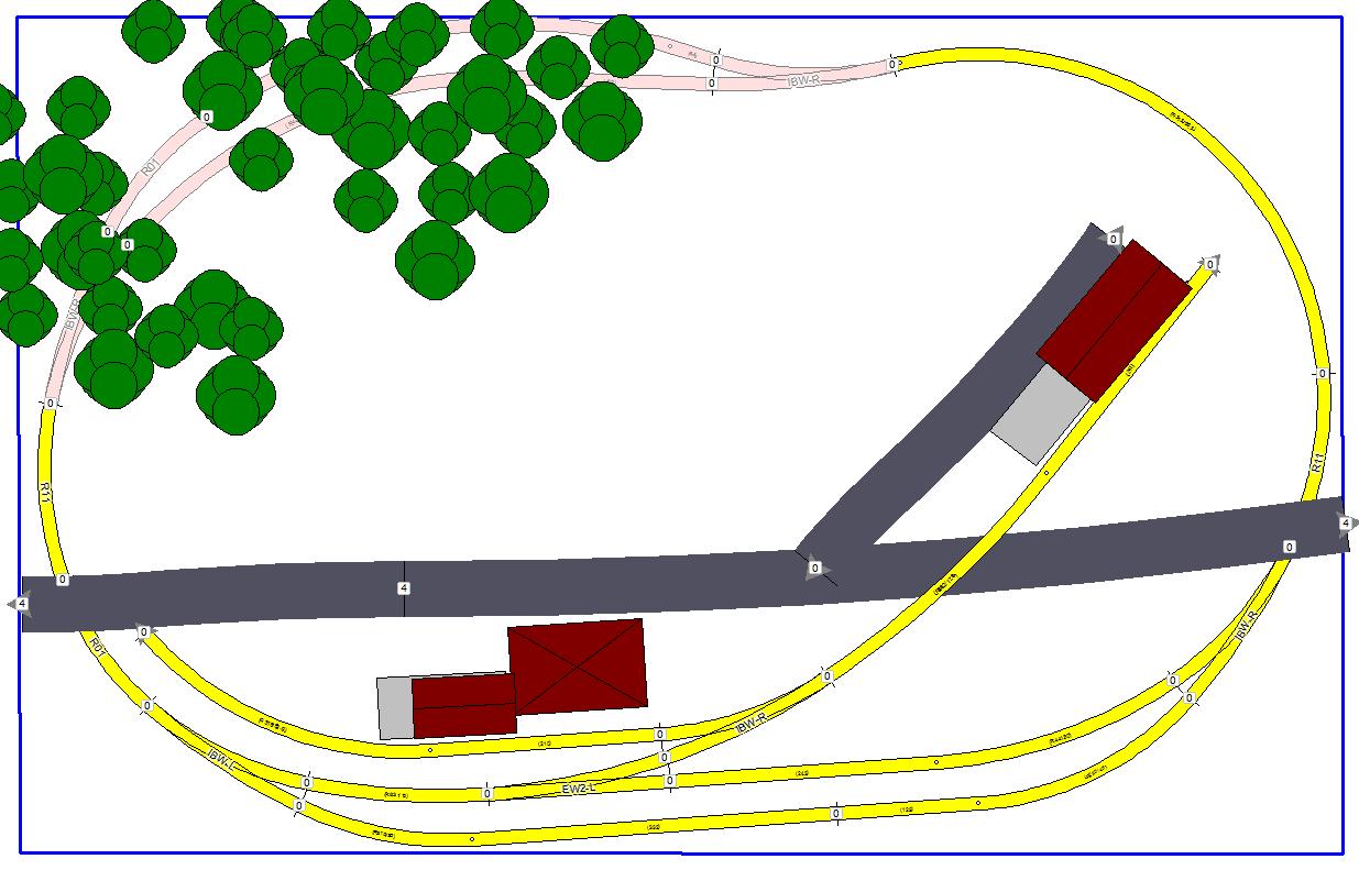

Příspěvekod Rocky_MK » pon 19 led, 2015 6:45 pm
Co se týká toho oddělení vlečky a skladu - lepší ? Verze 1 Verze 2
EDIT: Už mě napadlo, co by šlo hodit na vlečku - plynárnu od Auhagenu. Můžu k tomu vozit uhlí a cisterny :) I když nevím, plynárna na kraji vesnice...

Příspěvekod milan ferdián » úte 20 led, 2015 6:21 pm
Verze 2 je dobrá.
Příspěvky: 12169
Re: Lokálka TT 110x75
Příspěvekod hudycz » úte 20 led, 2015 6:25 pm
Verze 2 je podle mě dokonalá.
