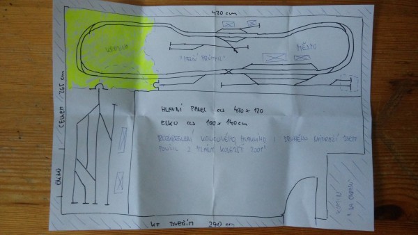

Vážení páni modeláři,
Obracím se na vás s prosbou a radou ,jak vytvořit aspoň trochu smysluplné kolejiště.
Dalo by se považovat ,že v oblasti železnice jsem zelenáč. Kdysi v dětských letech jsem již jedno kolejiště postavil ,ale asi chápete jak to mohlo vypadat. Spíše jen ovály a tankodrom.
Něco jsem tu už pročetl, ale pořád nějak nevím.
Moje představa je asi následující:
Koleje Piko A-gleis
Epocha III + IV
Digitální provoz
Preferovaná osobní doprava s dlouhými soupravami (cca 1,5m)
Místnost o rozměrech Cca 420 x 265cm
Kolejiště do L s tím ,že hlavní rozměr bude těch 420 x cca 120cm ,eLko po levé straně (zbytek do 265cm). V tom eLku mám možná špatnou představu většího koncového nádraží. Druhé nádraží na hlavní trati (průjezdné).
Uvnitř kolejiště nějaká měnší fabrika a možnost posunu.
Mírně kopcovité v oblasti Elka . Z koncového nádraží by se na hlavní trať dalo přijet tunelem ,ale je možná i varianta ,že koncové nádraží by bylo mírně vyvýšené a na hlavní trať by se jelo přes most.
Skryté nádraží není podmínkou.
Teprve se začínám učit s Wintrackem ,tak třeba časem sem hodím nějakou ideu ke konzultaci.
Předem děkuji za jakoukoliv reakci
PS: jeli to off topic ,tak prosím vymazat.

Ahoj ,
díky za výpisy. Toto mám samozřejmě skoro vše nastudované. Jen mě asi trochu chybí představivist to vše dostat na plochu.
Budu se muset poprat s Wintrackem a něco nakreslit. Pak to společně s vámi doladit :P

Příspěvekod Sandy » stř 14 led, 2015 1:35 pm
Jenom rychlý náčrt.
1./ Z každé strany odečti cca 30 cm (kvůli přístupu ke kolejišti). Jsme na rozměru 360*235 cm.
2./ Na každé straně většího "panelu" se budeš muset otočit na poloměru nejméně 484 mm t.j. minus další metr. Na stanici pak vychází cca 260 cm. Zhlaví se dá udělat alespoň na jedné straně v oblouku.
I tak vychází na dopravní koleje 180 možná 200 cm. Pro soupravy 150 cm jen tak tak.
3./ Podobně v tom "Elku". Když koncové, tak spíš menší. I když ho umístíš diagonálně, tak možná na tři staniční koleje.
4./ V takovémto projektu určitě SN. Jinak to nemá smysl.
To jen tak na úvod pro představu, že místnost 420*265 cm je superprostor. A jak je to s okny a dveřmi?

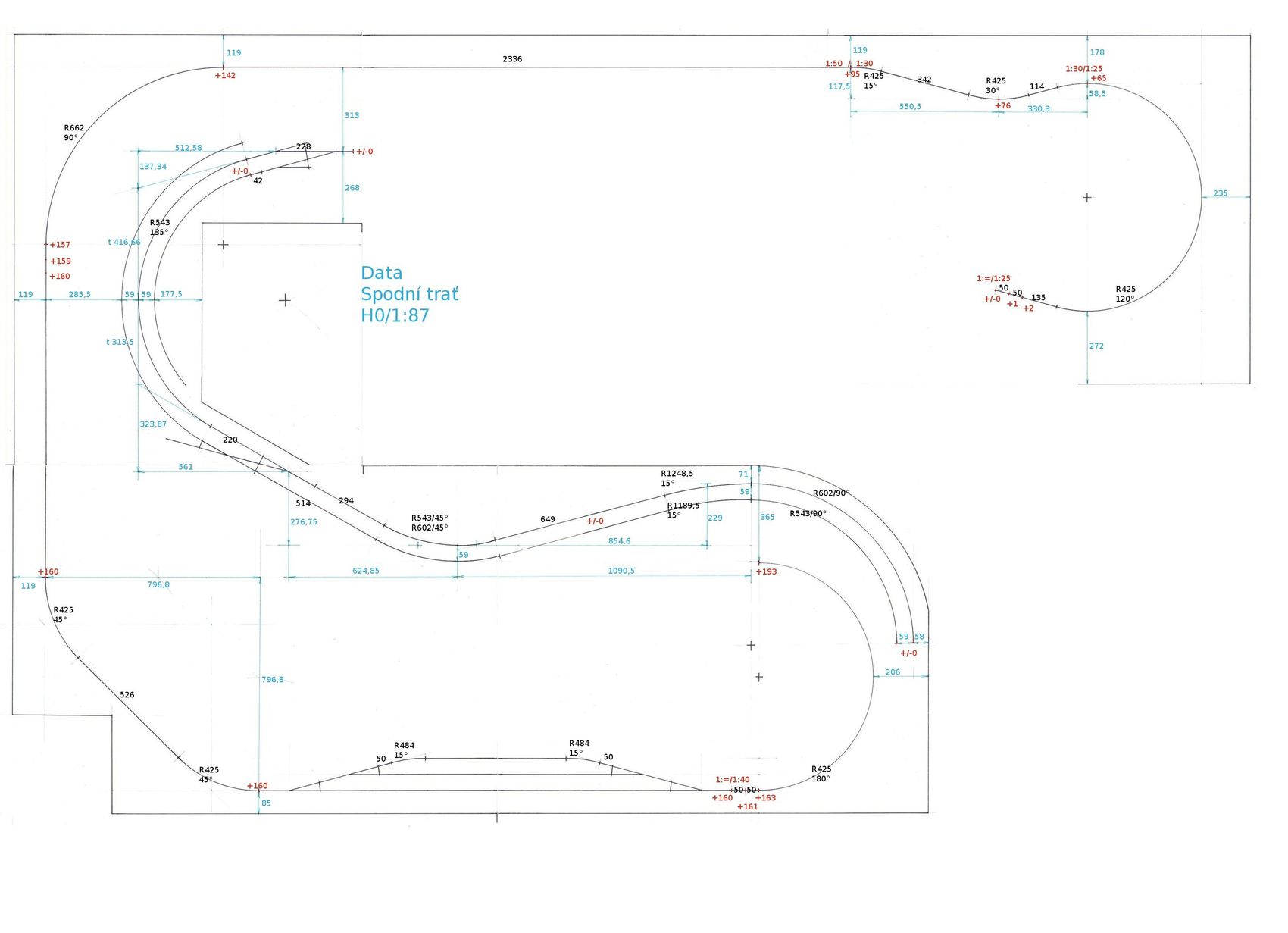

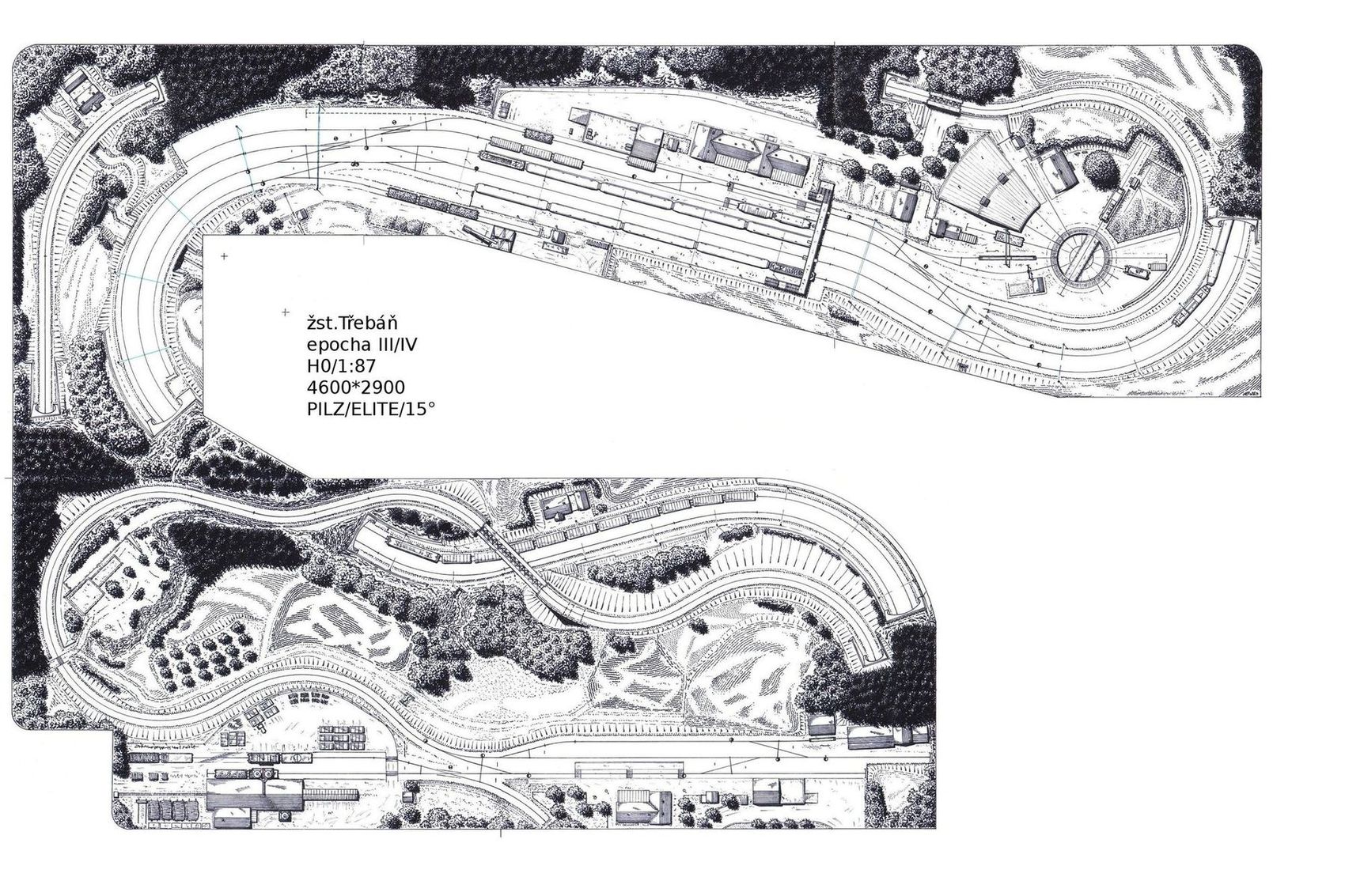

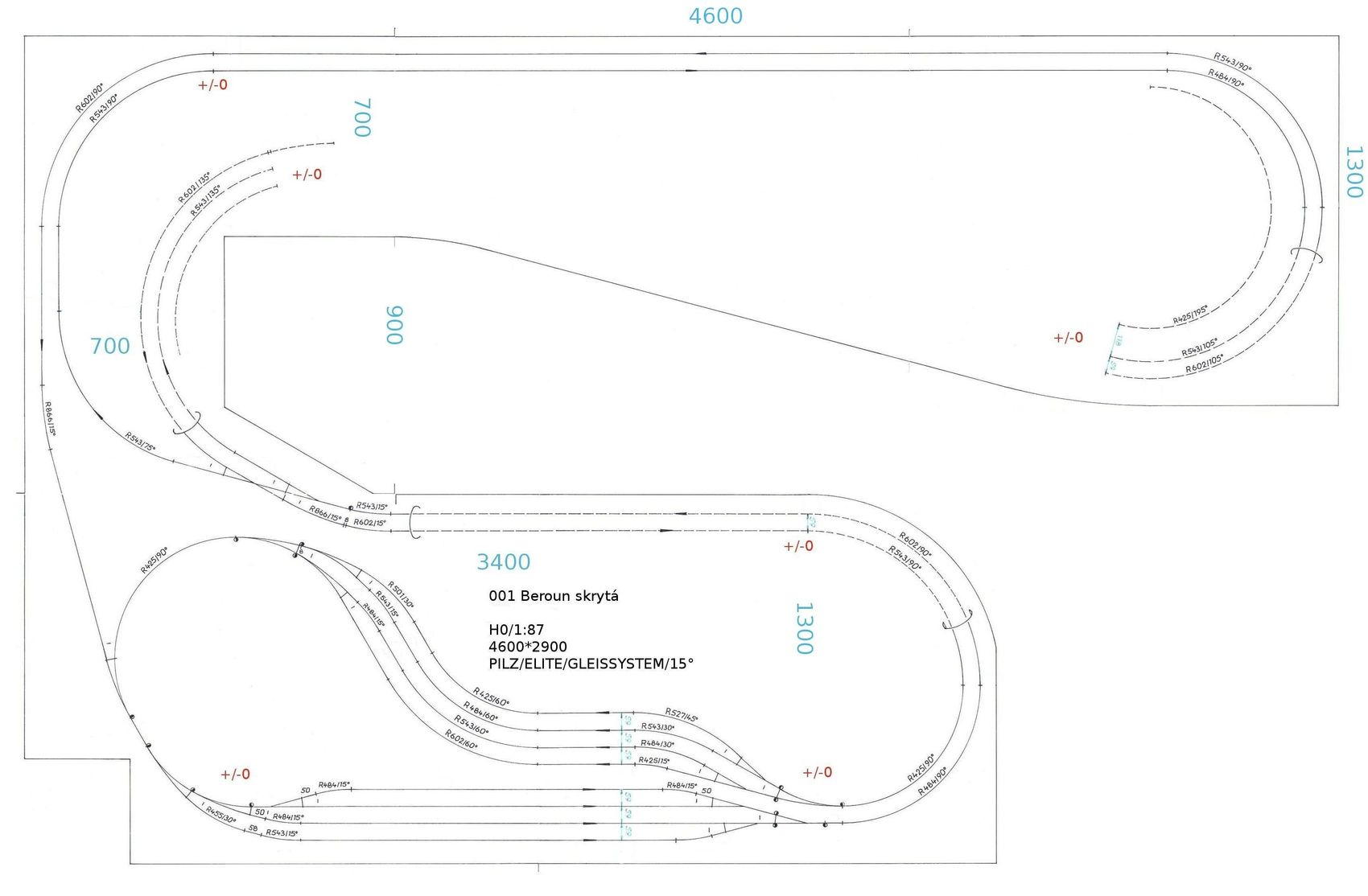

Příspěvekod milan ferdián » čtv 15 led, 2015 8:56 am
mpirkl píše:Koleje Piko A-gleis
Toto kolejivo chtěl použít při stavbě svého kolejiště Petr Zatrepalek.Vím co jsem se já natrápil,hlavně sestavou zhlaví stanice,díky pseudo obloukovým výhybkám.Ty lze použit,jen v kombinaci s nimi,ale ne s ostatními výhybkami.Petr po rozumné úvaze kolejivo vyměnil za TILLIG/ELITE/HO.
mpirkl píše:Preferovaná osobní doprava s dlouhými soupravami (cca 1,5m)
Kluci,zde ti již popsali,co takové dlouhé osobní soupravy obnáší.U HO potřebuješ jo extra dostatečný prostor.U Aleše,který zde prezentuje své kolejiště foto,má tvar jeho stanice do "L" a to jen proto,aby se zde vlezly dlouhé soupravy.
mpirkl píše:Místnost o rozměrech Cca 420 x 265cm
No,na HO nic moc s přáním tvého tématu.
mpirkl píše:Kolejiště do L s tím ,že hlavní rozměr bude těch 420 x cca 120cm ,eLko po levé straně (zbytek do 265cm). V tom eLku mám možná špatnou představu většího koncového nádraží. Druhé nádraží na hlavní trati (průjezdné).
Mírně kopcovité v oblasti Elka . Z koncového nádraží by se na hlavní trať dalo přijet tunelem ,ale je možná i varianta ,že koncové nádraží by bylo mírně vyvýšené a na hlavní trať by se jelo přes most.Skryté nádraží není podmínkou.
Zde ti prezentuji jedno kolejiště.Je o něco větší.Přístup ke kolejišti je zepředu ze zdola.Tady vidíš co takový projekt obnáší.
Ve stanici je dopravní špička.Cestující z obou EOs mají přípoj na MOs.Za chvíli bude projíždět rychlík a na opačné straně stanice,čeká Pn na volnou kolej pro průjezd stanici.Lokomotivní depo slouží pro potřebu místní trati.

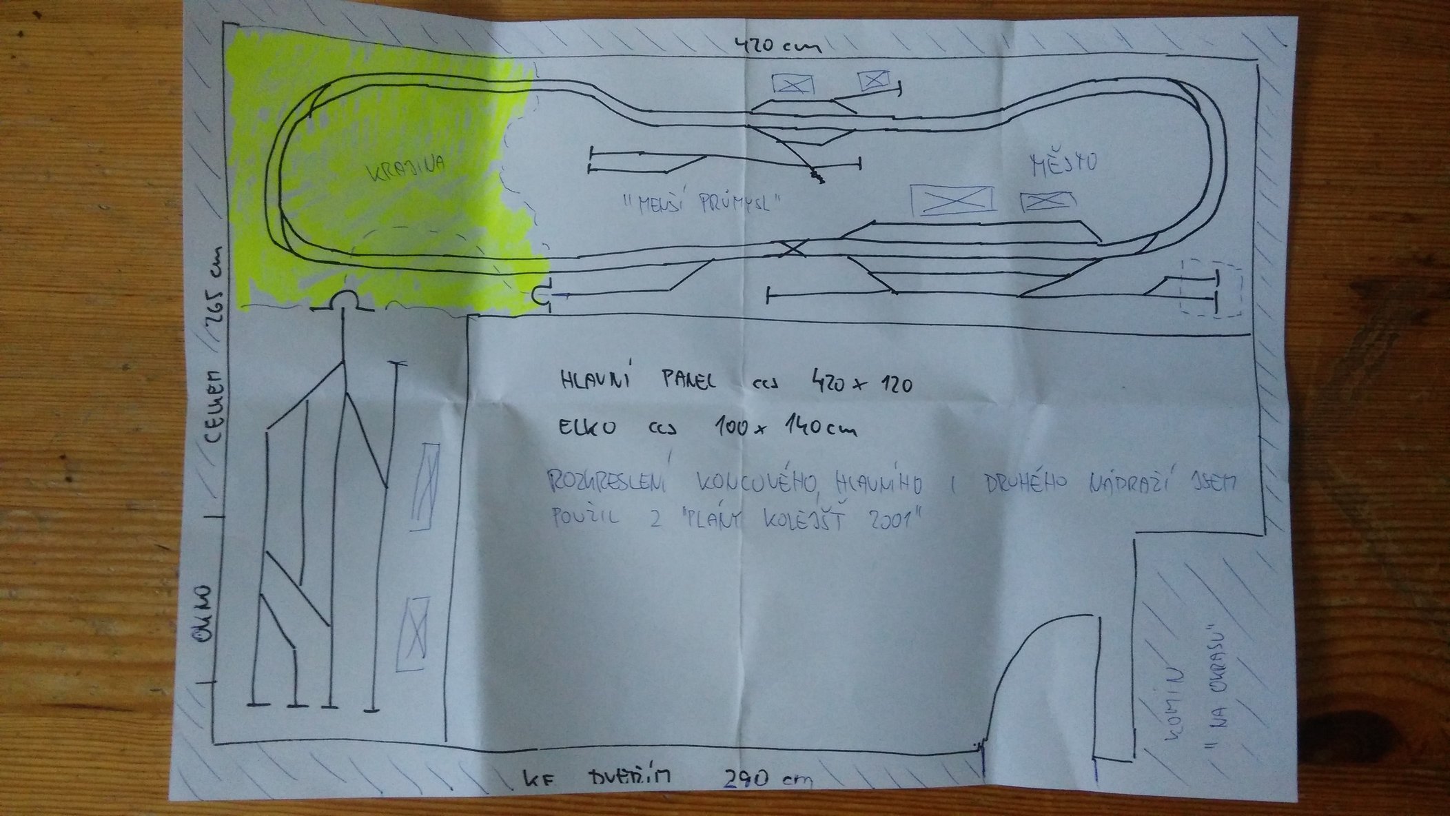

Příspěvekod mpirkl » čtv 15 led, 2015 10:20 am
Děkuji všem za podněty ,je vidět ,že se nad tím budu muset ještě hodně zamyslet.
I když jsem jen hobík a úmysl byl daleko jednodušší. Jen pro info sem vkládám moje představa co jsem měl.
Hodně hrubá představa.
mpirkl
Příspěvky: 29
Registrován: pát 09 led, 2015 6:39 pm
Re: Kolejiště H0 do eL 420cm x 265cm
Příspěvekod mpirkl » čtv 15 led, 2015 10:31 am
Asi takto
mpirkl
Příspěvky: 29
