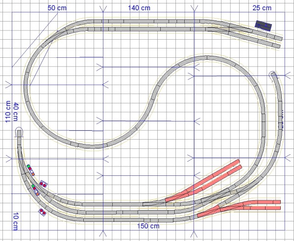

Hezky novy rok vsem!
mohli byste mi, prosim, pomoci doplnit kolejovy plan aby daval provozne smysl ? Vychazim z planu "Odbocna" z I. dilu planu kolejist (ale rozmerove trochu vetsi); docela rad bych do udolni odbocne stanice doplnil alespon minimum posunu - ale nevim jak aby to pokud mozno davalo smysl. Ja jsem k planu nadrazi "neco" prilepil (cervene na obrazku), ale rekl bych ze to neni moc spravne ... toz prosim o radu/upravu. Vazany jsem jenom rozmery celeho kolejiste (ram uz je vyrobeny, nejaky lokalni vystupek bych ale dokazal pridelat), zbytek myslim dokazu priohnout - kdyz se nejak zmeni layout stanice.

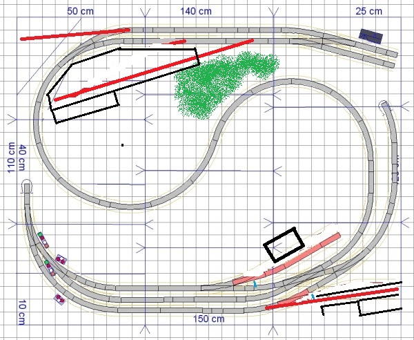

Příspěvekod Michal Šuhajda » čtv 08 led, 2015 8:05 am
Ahoj, ty kusé koleje bych už dál nevětvil, ale nechal jen jednu kolej na každém místě. Teď Ti vychází 4 fousy, každý pro jeden vůz a ještě jen dvounápravový :D
U horní koleje postav skladiště s rampou. Aby Ti 4. kolej zůstala jako dopravní.
Z té dolní (1.) koleje zkus udělat symetrickou výhybku .
1. o trochu se Ti prodlouží kusá kolej. To může být vlečka podniku, který bude naznačený v rohu (nejspíš jen rampou, nebo skládkovou plochou, protože víc se nevejde)
2. U symetrické výhybky záleží jen na Tobě, který směr prohlásíš za hlavní. Proto nebudou muset vlaky při jízdě zleva doprava jet proti hrotům do odbočky
Ještě bych se zamyslel nad vytížením odbočné trati a doplnění nějaké vlečky buď ke koncové stanici. Nabízí se víceméně jen levý horní roh, nebo (a to je možná lepší) vlečku natáhnout dovnitř oblouku souběžně s tratí), ale pozor na přeplácání, aby zbylo místo na krajinu.
přikládám skicu.

Příspěvekod belgarat » čtv 08 led, 2015 8:43 am
V horni stanici je v originale smerem "dovnitr" kusa kolej s remizou - pri upravach jsem ji vyhodil a zapomnel ji zpet pridat - dik za pripomenuti. Diky ... na vymysleni krajiny mam jeste cas, zatim se realizuji v podzemi, do doby nez se vynorim na povrch doufam kolejovy plan "uzraje".
