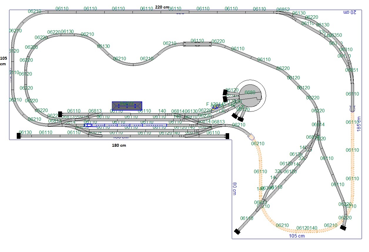

Příspěvekod miroussm » stř 17 pro, 2014 6:57 pm
Dobrý večer, ahoj.
před pár lety jsem rozebral kolejiště, které kdysi dělal děda s tím, že ho udělám nově. Jenže pak se stalo mnoho okolností a z plánů sešlo. Nyní ale mám prostor a při zimních víkendových večerech i čas, abych začal budovat. Asi jako každý, i já, řeším plánek nového kolejiště a Vás, zkušené borce prosím o posouzení mého nápadu.
Nejprve se pokusím stručně popsat, co mám s kolejištěm v plánu. Vždy jsem měl dráhu velmi rád a jsem ze železničářské rodiny a proto mě mrzí, že nemám staré mašinky po čem prohánět. Nikdy jsem extra nemodelařil, jen nějaké plastikové stavebnice a papírové modely. Mým cílem není dosáhnout perfektního kolejiště, jako máte někteří zde, na té top úrovni. Chci mít pěkné kolejiště, bez viditelných nesmyslů, spíše decentní s hezkou krajinou, než přeplácané. Nutno říci, že se nejedná o můj hlavní koníček. Mám sbírku kovových modelů aut a ještě dávám do kupy jedno skutečné auto, taže peněz na kolejiště je minimum. Proto si chci a vlastně budu muset vystačit s nápady posbíranými na netu, nějakými vlastními a především věcmi, které už mám nashromážděné a dokupovat jen nezbytnosti. Kolejiště budu mít na půdě na chalupě, jednou možná přemístěné někam do nějakého domku, jestli někdy nějaký bude. Napíši něco, co se Vám všem zaručeně nebude líbít, ale prosím, abyste mě od toho nezrazovali a nepřemlouvali. Mám hromadu zachovalých plechových kolejích, na které vláčky spolehlivě jezdily desítky let. A chystám se je použít, nebudu kupovat flexi koleje, byť jsou vážně super (máme jeden oblouk na testování mašinek, děda se nudí a tak staví mašinky). Znám nevýhody plechových kolejí a znám výhody modelového kolejiva, ale jak říkám, peníze strkám někam jinam a tisíce za koleje nedám a ani je nemám. Tak, nyní asi přestala číst spousta lidí :lol: . Věřím tomu, že při dobré údržbě budou fungovat i plechové koleje, když jse byl malý, byly denně v provozu a fungovaly.
Nyní už k samotnému kolejišti. Jedná se o měřítko TT, kolejiště bude analogové, řízené pomocí panelu. Vymodelovat chci období cca 1980-1990. Předpokládám použití dvou rámů, které již mám a na ně překližku, tak aby se daly rámy od sebe oddělat v případě stěhování. Prostor pro kolejiště mám opravdu velký, takže je úplně jedno, jak budou panely k sobě tvarově přidělané. Já jsem navrhl klasické ,,L". Jak jsem již uvedl, prostory mám, ale rád bych se držel těchto rozměrů. Zbytečně velké kolejiště dělat nechci.
Jelikož mám pár el.lokomotiv, bude hlavní trať elektrifikovaná jednokolejka s jedním větším nádražím. Depo jsem naznačil točnou, ale točnu si buď nějak vyrobím a nebo nebude. Kupovat jí rozhodně nebudu. V pravo nahoře jsem udělal jedno menší nádraží, ale o tom nejsem přesvědčen, že je vhodné (měla to být náhrada za skryté nádraží). Z hlavního nádraží povede horským terénem místní trať pro motorovou trakci do šturcového nádraží s nějakou tou vlečkou. Hlavní nádraží bych rád udělal větší, aby byla možnost nějakého posunu.
A teď to podstatné, jelikož předpokládám, že jednou budou mašinky prohánět i moje děti, a já se také rád kochám na průjezd vlaku, nerad bych schoval většinu kolejí do tunelu. Je to asi praktické, ale tak nějak mi pak chybí ten efekt kolejiště. Nechci ale ani vlakodrom, rád bych se vyhnul především takových nevýhod menších kolejišť, kdy trať nadjíždí sama sebe. Plánuji už asi měsíc a už mi jde z toho hlava kolem. Přiznávám, nejsem vůbec originální a neustále se mi zdá nevyužití potenciálu prostoru. Hlavně ta lokálka mi příjde krátká, s tím, že vlak vyjede z nádraží a za pár sekund je nahoře.
Takže Vás prosím o radu, co by se dalo upravit, popř.přehodit nějak panely. Důležité je, aby byl dobrý přístup k hlavnímu nádraží, jsem hračička a tak budu dělat posuny a podobně. Jen snad ještě doplním, že kolejiště není u zdi, takže se dá chodit kolem dokola.
Děkuji moc pánové.
Zdraví Mirek.
P.S.:snad to sem správně vkládám jako obrázek?

Předpokládám,že se jedná ještě o staré kolejivo a výhybky BTTB s původní geometrii kolejiva.R330,R286,EW/114/R286/22°30´ atd.

Jak bude kolejiště umístěné v místnosti?
Počítej, že rukou (bezpečně) dosáhneš maximálně 80 cm.
PS: Pokud je peněz na kolejiště málo, radši bych postavil něco mnohem menšího na novém kolejivu, než X metrů čtverečních na starém.

Příspěvekod miroussm » stř 17 pro, 2014 9:42 pm
Ano, koleje jsou staré BTTB. A co se týká umístění kolejiště, nevím přesně jak na to odpovědět. Bude uprostřed podkrovní místnosti, tak jak je obrázek, tak nejdelší horní část bude směrem ku svažující se střeše a levá strana bude směrována ke vchodu do místnosti.

Příspěvekod milan ferdián » čtv 18 pro, 2014 9:07 am
miroussm píše:Ano, koleje jsou staré BTTB. A co se týká umístění kolejiště, nevím přesně jak na to odpovědět. Bude uprostřed podkrovní místnosti, tak jak je obrázek, tak nejdelší horní část bude směrem ku svažující se střeše a levá strana bude směrována ke vchodu do místnosti.
Jestli je kolejiště přístupné během provozu ze všech stran,tak problém v dosahu nevidím.Zde se přímo nabízí z důvodu přístupu ke kolejiště velmi zajímavé náměty.

Příspěvekod Radek Strnad » ned 21 pro, 2014 8:07 am
Nikdy bych na starém kolejivu nestavěl. Je to trvalý zdroj přinejmenším těchto problémů: Špatná vodivost kolejiva jako takového(to, co je na povrchu, je zinková vrstva se sklonem k oxidaci v běžném, neřkuli vlhčím prostředí). Nedostatečná vodivost ve spojkách a sklon ke tvorbě přechodových odporů(lze eliminovat pospájením všeho k sobě). Velký úhel výhybek, který některé typy vozidel prostě nechtějí akceptovat. Staré kolejivo bych prodal a hned bych měl něco málo peněz na nové do začátku. Profilové výhybky, pokud jsou ve stavebnici nejsou zase tak drahé a přestavník lze použít jako podúrovňový i ze starých plechových(pokud to není stará verze s pevným přestavníkem). Jsou borci, co umí vymazlit i plechové kolejivo, ale profil je profil. Věř starému psovi. Vyzkoušel jsem oboje a je to asi jako Trabant a Mercedes.

Příspěvekod Radek Strnad » ned 21 pro, 2014 7:47 pm
Staré kolejivo prodat jde. Sice určitě nezbohatneš, ale něco určitě dostaneš. Ještě ke tvému plánku. Zásadní chybu vidím v absenci skrytého nádraží. Pokud jsi hračička, je to nutnost. Nevidím tam niveletu tratí. Logicky pokud je prvotní pohledová strana ta uvnitř L, tak to moc ideálně nevychází. Terén by se měl k opačné straně zvedat a pokud jsou tam dvě tratě, tak ta lokálka vpředu by měla být níž, než hlavní trať na okruhu(jinak by ses jízdou moc nepokochal, neměříš li 200cm a děti by neviděli nic, neb by trať byla za kopcem). Předpokládám totiž, že minimálně zadní strana kolejiště bude končit kulisou(třeba odklopnou, abys měl přístup k opravám atd). Ve stanici nevidím nakládkovou rampu se skladištěm. Jaká epocha to vlastně bude, pokud budeš epochu řešit. Zakončení lokálky bych situoval co nejdál od hlavní stanice a měla by tam být vlečka a nakládková kolej a rampa. Lokálka se vždy stavěla proto, že se tam kromě cestujících předpokládala i přeprava zboží. Ty dvě koleje k depu jsou zbytečné, ale vyloženě špatně to není. V levém zhlaví by se dal namísto dvou jednoduchých výhybek použít angličan a možná bych začal kroutit zhlaví už v zatáčce za použití jedné nebo dvou obloukových výhybek. Snažil bych se posunout stanici co nejvíc doleva a tedy co nejdál od lokálky. Ale pokud chceš hodně posunovat, tak ne zase tolik, aby ti to celé vyšlo do oblouku, kvůli lehkému spojování a rozpojování vozidel. Tak, toto jsou tedy mé subjektivní postřehy.
