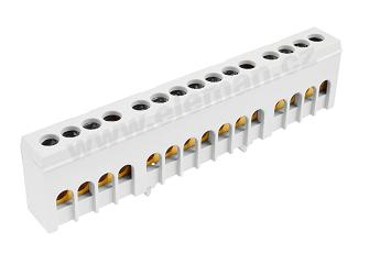

Koukám, jak si užíváš šroubování lustrsvorek.
Možná ti zjednoduší život existence rozbočovacích můstků
Příspěvky: 5422
Re: TT segmentové kolejiště do L
Příspěvekod mizl » sob 01 lis, 2014 11:55 am
... nebo to zkusit bez šroubování http://www.profisvetlo.cz/zbozi/333/Svo ... -x-2-5.htm
