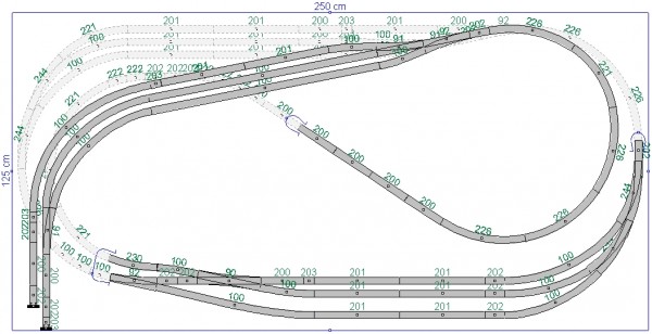

Dobrý den,
mám pár otázek.
Chtěl bych si stavět domácí kolejiště 250*125 H0, první plánky mám skoro hotové.
Tvořil jsem je s vedoucími na modelářském kroužku na Praze Podbabě.
Nyní k plánku.

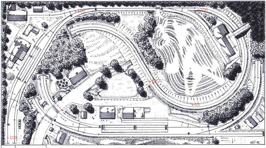

Plánek je inspirován jedním plánkem od Milana Ferdiána.
Viz přílohy.
Krajinku nemám zcela rozmyšlenou.
Moje prosba je.
Zkritizovat návrh a poprosit o připomínky.
Jsem s pozdravem. :?: :roll:

Příspěvekod jirmicz » čtv 16 říj, 2014 5:51 pm
Zdravím, ten dvojkolejný tunel se mi nezdá.

Příspěvekod hank » čtv 16 říj, 2014 6:16 pm
Nevím sice, jak moc hlavní bude ta hlavní trať, ale jestli je to jen o málo důležitější lokálka než ta odbočující, co ti brání udělat odbočku za tunelem - něco jako Rataje nad Sázavou (v modelové skutečnosti bude odbočka skrytá v tunelu, tj. musíš myslet na to, aby byla přístupná pro ruce...) a naznačit tím, že tunelový portál, kudy se vyjíždí na lokálku, patří k jinému tunelu než k tomu, do kterého se vjíždí z odbočné stanice? A zároveň si ušetříš délku zhlaví v odbočné stanici.
BTW, tvůj prostor na nic jiného než na lokálku v HO asi moc stačit nebude...

Příspěvekod Láďa » čtv 16 říj, 2014 6:52 pm
hank píše:Nevím sice, jak moc hlavní bude ta hlavní trať, ale jestli je to jen o málo důležitější lokálka než ta odbočující, co ti brání udělat odbočku za tunelem - něco jako Rataje nad Sázavou (v modelové skutečnosti bude odbočka skrytá v tunelu, tj. musíš myslet na to, aby byla přístupná pro ruce...) a naznačit tím, že tunelový portál, kudy se vyjíždí na lokálku, patří k jinému tunelu než k tomu, do kterého se vjíždí z odbočné stanice? A zároveň si ušetříš délku zhlaví v odbočné stanici. BTW, tvůj prostor na nic jiného než na lokálku v HO asi moc stačit nebude...
Pokud tomu dobře rozumím tak mám odbočku udělat v tunelu. :?:

Příspěvekod pekl024 » čtv 16 říj, 2014 7:19 pm
Láďa píše:Pokud tomu dobře rozumím tak mám odbočku udělat v tunelu. :?:
Odbočku v tunelu nebo dva samostatné portály jako je to v plánku u Milana F.

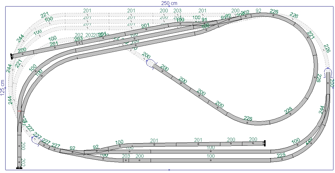

Příspěvekod Láďa » čtv 16 říj, 2014 7:32 pm
Nějak tak :?:

Příspěvekod Petr Zatrepalek » pát 17 říj, 2014 7:11 am
Potvrzuju - mám hloubku kolejiště 95cm a při velikosti svého panděra hodně velký problém dosáhnout až dozadu! Naštěstí to mám "jen" ve skrytáku a nad ním další patra řešený jako sundavací segmenty nebo koleje v menší vzdálenosti od okraje. Určitě si přístup ke všem místem na kolejišti dobře promysli - já třeba dojel na to, že to mám ve vitrínách a při vyndavání musím jednotlivé segmenty hodně naklopit aby prošly skrz 25mm rám vitrín - a to znamená před tím sundat všechny stromky, domečky etc co by se mohlo během vyndavání poškodit!
Co mi na tvém plánku schází je nějaké nákladiště v dolní stanici - promin, ten Milanův plánek prostě vypadá reálněji. Taky si prověř jak jsi na tom přesunutí odbočky do tunelu se stoupáním - hodně jsi si tím zkrátil tu odbočující trat - hodnota 3,5% a víc je velký zápřah na mašiny, mašiny bez bandáží ti ani nevytáhnou nahoru vlak s pár vagony (týká se vagonů od starého pika bez kinematik apod, takže musíš dát lepší ložiska a nová kola na takovýhle vagony!), po mašinách s bandážemi musíš zas hodně často čistit koleje (jak se k těm koejím v tunelu dostaneš?) a taky soupravy už mají na tak malým oblouku na tak velkým stoupání tendenci se častěji rozpojovat (mám 3,6% ve spirále R422mm a když se to rozpojí, vagon pak jede docela slušnou rychlostí dolů a zaručeně někde vykolejí! Takže pamatuj i na zábrany proti pádu na zem...).

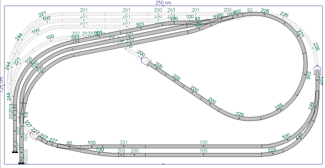

Příspěvekod Láďa » pát 17 říj, 2014 2:16 pm
Přístup bude v pohodě měřil jsem to dosáhnu 85 cm takže to bude jen tak tak.
Zkouším vymyslet lepší plán.
