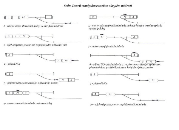

Ahoj začátečníci i pokročilí a znalci.Potřeboval bych otestovat toto skryté nádraží.Prosím vyjádřete.Jde mi o to,zda popisky jsou pro vás srozumitelné a chápete oč zde jde.

Já se sice vyjadřovat nemůžu (Milan ví), ale myslím, že je to srozumitelné. Ale jako bych nic nenapsal. :D

Jestli mohu mluvit za sebe, tak je to srozumitelné, ALE pokaždé se mi zdá, že tento způsob spojování a rozpojování souprav je pro začátečníka neoblíbený. (zejména pro začátečníka, který nemá technické vybavení pro automatické rozpojování)

milan f.: Jasné to je.
fulda: A proto budu mít na budovaném kolejišti "skryté" nádraží přístupné shora i ze dvou stran, aby se daly příslušné manipulace provádět i ručně...

Příspěvekod milan ferdián » úte 23 zář, 2014 3:07 pm
hank píše:milan f.: Jasné to je.
Přesně jak píše hank.Skryté nádraží je otevřené,přístupné z boku a shora.Je jedno zda použije ruční rozpojovač nebo elektrický rozpojovač nebo jednoduchý rozpojovač spojené se šikminou.

Za mě: jasné. Těším se, co bude dál. Zdravím.

U prvního testu mi není jasné proč výchozí pozice 1. není stejná jako výchozí pozice 10. Přece výchozí pozice může být jen jedna.
Druhý test mi přijde nějaký složitý, nepochopil jsem o co jde.

jinak u druhé varianty bych řekl že jde nejspíš o společné skryté nádraží buď pro jakýsi "falešný okruh" s logikou kruhu (u tohoto případu bych to nazval spíš vratnou smyčkou) ale spíše bych to typoval pro skryťák úvraťové staničky ... aneb úzké kolejiště třeba podél zdi
logiku to má, ale víc než pro začátečníka (který u toho asi nebude chtít moc přemýšlet) mi to přijde spíš pro někoho koho aspoň trochu zajímají posunovací puzzle
z mého pohledu by pro začátečníka bylo asi jednodušší kdyby se udělala malá dvoukolejná stanička s jednou či dvěma odstavnými kolejemi kde by se vagony dali objet a odsunout ... ale bylo by to o více vyhybkách a kusu místa navíc, což asi nebyl původní záměr autora

Po celodenním přemýšlení jsem si chtěl tipnout, že mezi A a B je viditelná stanice C nebo aspoň vlečka na širé trati, to celé obsluhované jednou M 131.1. Ale autor testu nás už nechtěl déle trápit a odhalil tajenku.
