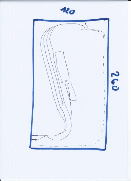

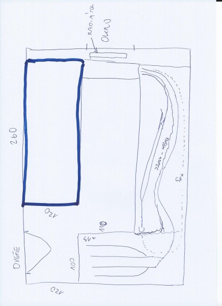

Ahojte chlapi,
začínám dodělávat poslední část kolejiště a nějak jsem při začátku stavby špatně plánoval:-)

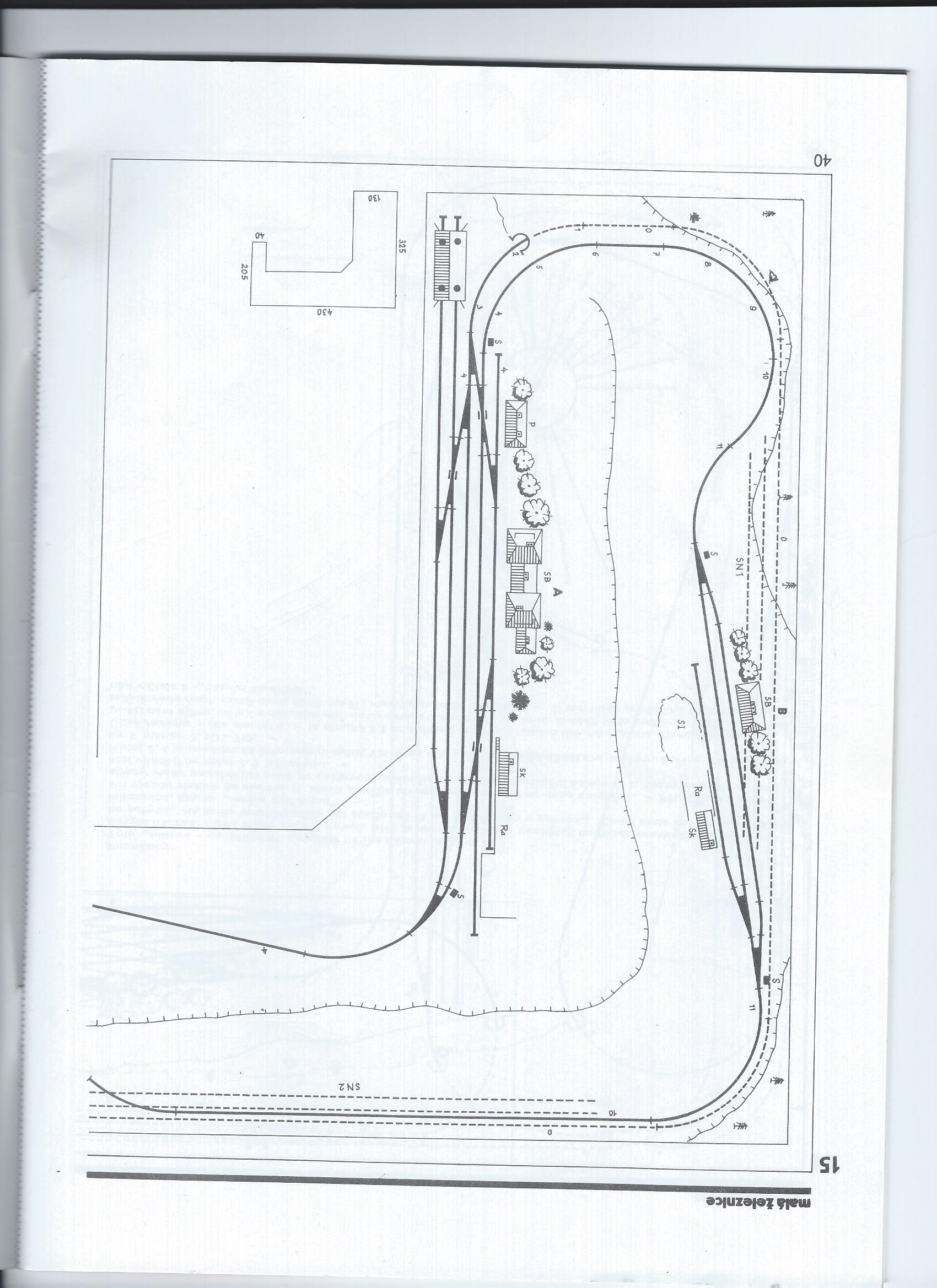

to co je propiskou už je hotové a zbývá panel 260x120 na styčnou stanici. Původní koncept kolejiště vychází z plánků malé železnice (30 plánku kolejišt A-1) strane a40-41 ..

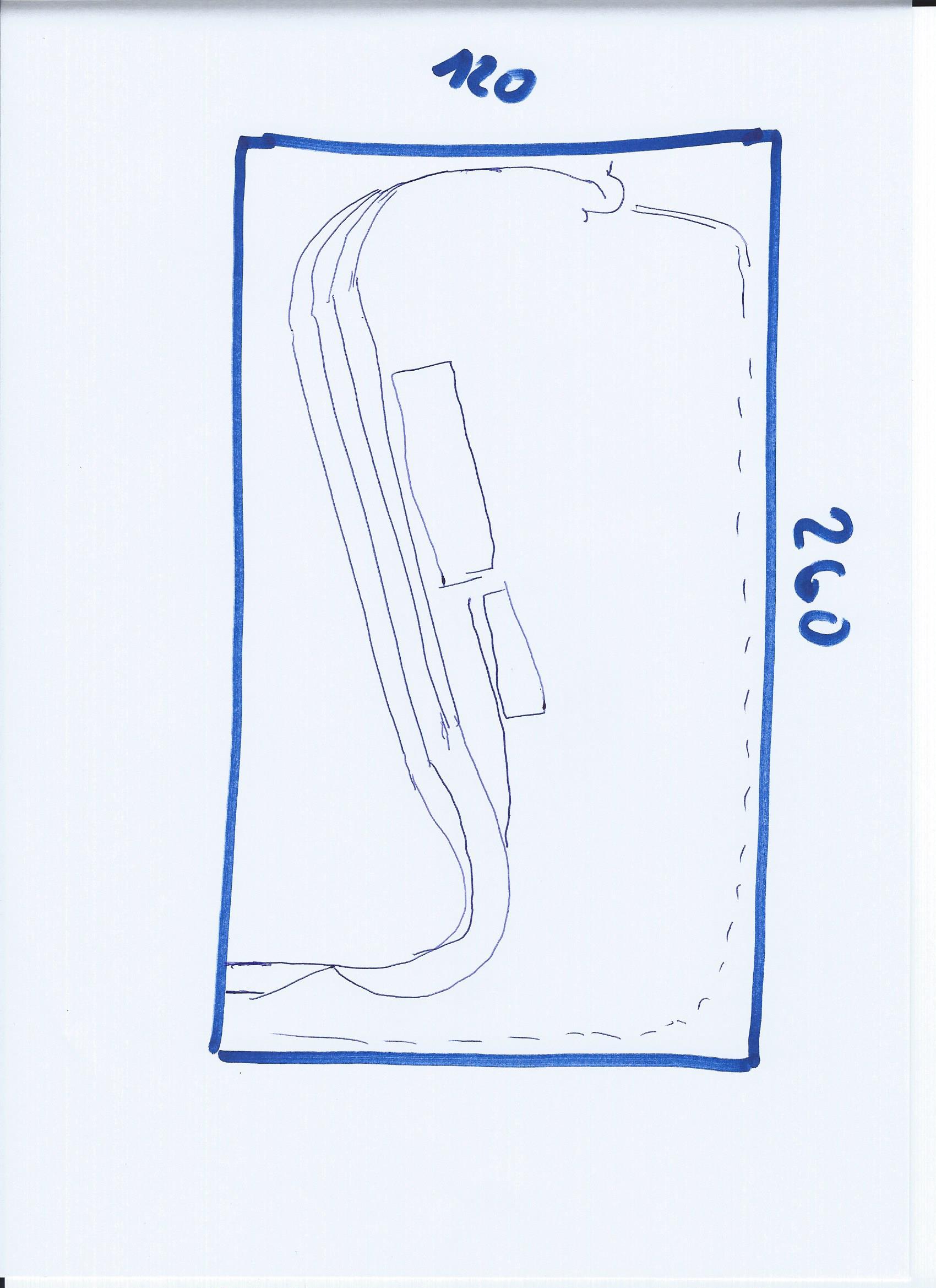

moje rámcová představa je nějaká takováto
ale jak vyřešit rozumně zhlaví a oblouky mi není jasné...napadá něco někoho? jo a aby to nebylo úplně jednoduché tak bych jako staniční budovu rád měl nádraží Bonn:-) No a hlavně to nesmí být vláčkodráha, jinak vše se staví tak nějak ve 4 epoše ČSD:-)
Tak a ted babo rad:-) Za každou radu budu vděčný. David

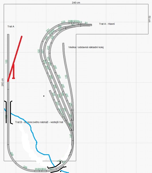

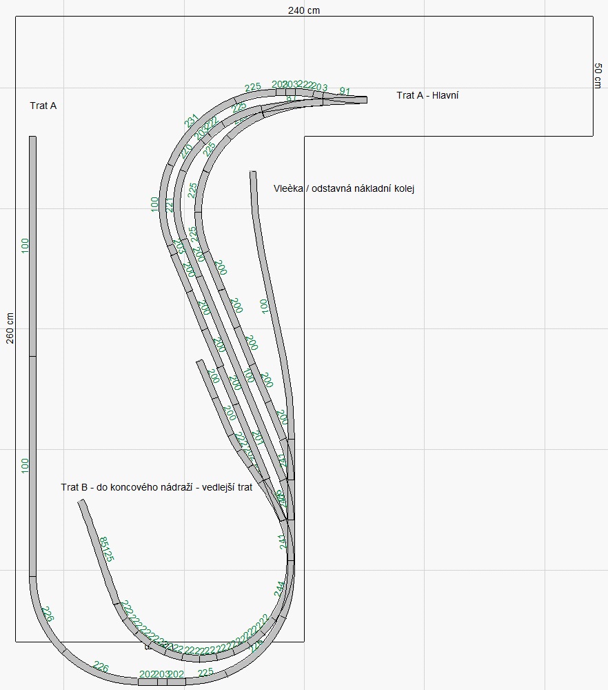

Ta co vy na to? Mě se to nějak nelíbí a nevím proč...:-(

Co tu lokální trať zapojit takhle?

Já bych se pokusil co nejvíc zvětšit poloměry, zejména ty v nádraží.

jirkan píše:Já bych se pokusil co nejvíc zvětšit poloměry, zejména ty v nádraží.
To je mi jasné, všude jinde jsem dělal min. oblouk 430mm, ale tady jaksi jsem to nedomyslel a na styčnou stanici mi nějak nezbývá místo....pořád přemýšlím jak to vyřešit líp ale jsem s rozumem v koncích

tak tu trať B nenapojuj do stanice, ale v té rovince v trati A - budeš moct na trati A udělat malý oblouk a spodní zhlaví začneš o dost víc vlevo - tím docílíš zmenšení zalomení zhlaví v horní části :wink: A v horním zhlaví nezačínej rovnou pravou výhybkou, ale rovnou dvěma levými obloukovými

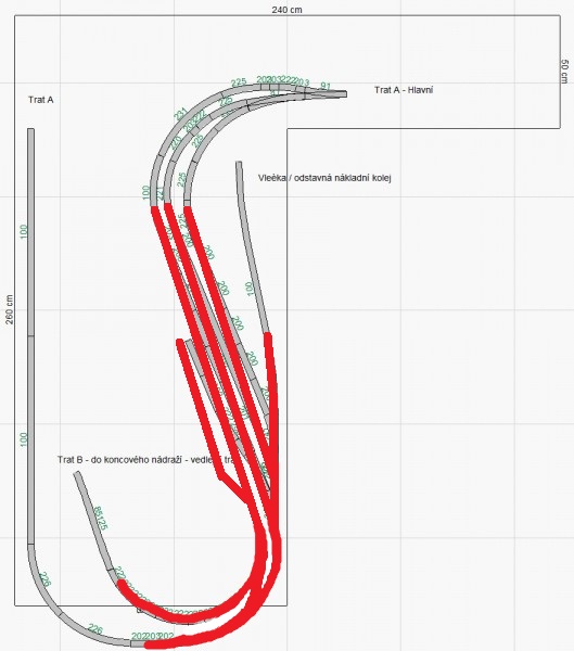

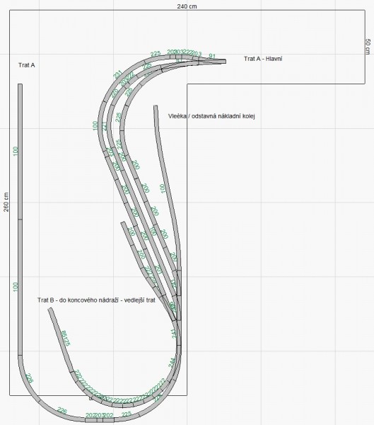

A co takhle?

Michal Šuhajda píše:A co takhle?
Díky za nápad, ale bohužel mi to nevyhovuje koncepčně. trat na druhém konci stolu bude skrytá v tunelu, u zdi chci mít město a před ním nádražní budovu.

Trat A je klasický ovál, je na něm ještě 1 nádraží. Trat B vede do koncové stanice v jiné části místnosti. Bohužel zbytek kolejiště je již z 95 procent hotov a nemám ted jinou volbu. Holt jsem na začátku podcenil plánová a chtěl začít hned stavět...
