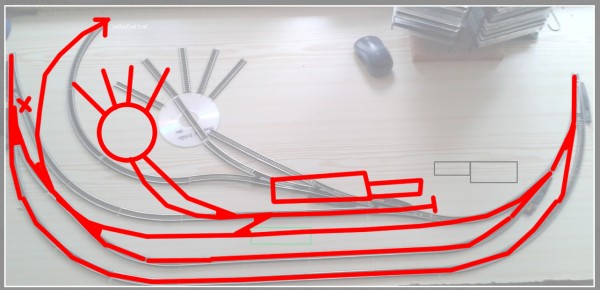

Zdravím.
Postavil jsem si testovací dioráma a už bych chtěl pomalu začít makat na panelu. Kolejový plán mám vymyšlený, s tím bych už nerad hýbal. Mám k dispozici prostor cca 1200x750 mm, což není moc, ale docela to dostačuje, přestože leckterým z vás se asi bude zdát takto malá plocha kolejemi přímo přeplácaná. Ale znáte to, nejdřív jsem chtěl jednoduchý ovál s dvěma výhybkami, pak jsem si usmyslel depo, sklad, odbočnou trať...a je to. Zatím mám výhybek 7, víc už rozhodně neplánuju.
Kolejový plán je TADY. Omlouvám se, že ho nezveřejňuji navržený v některém z programů, ale ve SCARMu se mi návrh vždy liší od skutečnosti co do geometrie kolejiva (plecháče Piko).
Legenda:
černý útvar - nádraží
zelená - sklad a nakládací rampa
světle modrá (vedle vjezdové koleje do depa) - zauhlování, vodní jeřáb, pískování, popelová jáma apod.
červená - rotunda
oranžová - zbrojení naftou
tmavě modrá - mosty
bílá - oblouky tunel, čtyřúhelník koncová zastávka
šedá - skály
Ta krátká kusá kolej před staniční budovou bude sloužit k odstavení motoráčku, který bude jezdit do koncové zastávky.
Problém je v tom, že bych rád znázornil nějakou malou říčku, která by ústila do jezírka (jezírko není podmínkou), ale nevím, jak ji mám do panelu umístit, aby to nevypadalo uměle, jako že se říčka přízpůsobila železnici. Já mám nápad jenom tak, jak jsem to zakreslil do návrhu, ale moc se mi to nepozdává. I čtyři mosty jsou dost, ale možná tu kusou kolej u skladu zkrátím a jeden most ušetřím. Odbočnou trať bych chtěl s oběma mosty zachovat, protože kdyby byla v horní části rovná, působilo by to nudně, a já chci mezi těmi mosty hlavní trať "utopit" mezi travnaté břehy...
Také bych se chtěl zeptat, jestli jsem nevyplodil nějakou absolutní blbost, ale nejde mi o stoprocentní znázornění tratě v dokonalém souladu s realitou a předpisy...díky za Vaše názory.
Martin
P.S.: Nerad bych tu četl nějaké rady typu "tyhle koleje vyhaž a kup si profilové". Na moje účely mi stačí a i ty takřka šrotové výhybky upravím do provozuschopného, ručního stavění s aretací poloh.
Podobně se skryťákem - nic takového nechci. A ještě poslední dodatek - chci tam dělat spíše přírodu, žádné domy apod, pouze pár drážních staveb. Od nádraží za rotundou povede přejezdem přes odbočnou i hlavní trať silnice ven z panelu...

Rocky_MK píše:Také bych se chtěl zeptat, jestli jsem nevyplodil nějakou absolutní blbost
Vyplodil. Ale vzhledem k tomu, co všechno slyšet nechceš, tak zkusíme pouze prosté zamyšlení.
ten návrh funguje tak, že jakýkoliv vlak stojící v "nádraží" na 2. koleji (to je ta, kde se zrovna sešly všechny ty vzácné výhybky) ti prakticky zablokuje provoz na celém kolejišti.
Když se na to podíváš logicky, tak na celém kolejišti vlastně budou jen dva vlaky, jeden jezdící mezi koncovou stanicí a 2. kolejí nádraží (protože jinam nemůže) a jeden jezdící po okruhu dokola přes 3. kolej nádraží. Třetí vlak už tam být nemůže, protože nemá kde být (teoreticky můžou být na oválu dva, jeden v nádraží a jeden v tunelu, a vždy se po kruhu o 180° prohodí)
Jestli tě tohle bude bavit, tak prosím ...
To není žádná náhoda, to je právě tím, že jsi "porušil předpisy" a napojil depo přímo do dopravní koleje (a určitě se najde někdo, kdo sem dá nějakou výjimku, kde je to tak v reálu udělané :) )

Asi jsem měl první uvést, že plánuji provoz pouze dvou vlaků. Jeden na dopravní koleji (vnější smyčka) a jeden na staniční koleji (ta, kde se sešly ty výhybky. Opravdu jsem nenašel jinou možnost, jak to tam všechno nacpat a to jsem si s tím hrál opravdu dlouho). Tedy na dopravní koleji nákladní/osobní vlak a ze staniční koleje může vyjíždět MOs na vedlejší trať, případně lokomotivy z/do depa nebo posun ke skladu apod. Tedy na soustavě napojené na staniční kolej bude vždy prováděna pouze jedna akce.

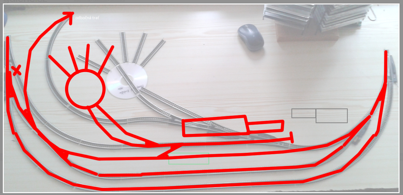

Ačkoliv jsem byl pevně rozhodnut plán již neměnit, Vaše připomínky mě nahlodaly a ještě jsem se zamyslel. Kolejový plán stanice od zhlaví ke zhlaví jsem přepracoval do TÉTO podoby.
Černý obrys značí nádražní budovu, zelený sklad.
Napadlo mě posunout nádražní budovu víc doprava, kusou kolej zrušit a místo ní udělat další dopravní. Odstavit vlak u skladu tam koneckonců můžu taky. V této podobě nic nebrání ničemu, volný průjezd na kolej u skladu, do/z depa a na odbočnou trať je zajištěn. Co na to říkáte, je to už menší nesmysl? :)
EDIT: A ta nádražní budova by se vlastně krásně vešla vedle skladu.

Příspěvekod Jirka1 » sob 05 dub, 2014 5:00 pm
Dovolil bych si pár osobních postřehů, pokud tedy mohu? :D
Stavba kolejiště není jako stavba kitu letadla, které se udělá (a jsou to někdy i třeba desítky či stovky hodin práce a spousta peněz) a pak se může odložit do vitrínky. Člověk ví, co by udělal lépe nebo jinak a tuto zkušenost může použít při stavbě dalšího modelu.
Stavba kolejiště je mimo to, že zabere mnohonásobně více času a peněz, i mnohem komplexnější (od návrhu kolejiště, přes návrh zapojení elektroniky, vlastní realizaci rámu, položení kolejí, zapojení elektroniky a ovládání, budovu, krajinu a spoustu dalších věcí, které tu nemá smysl vypisovat...). :idea:
Proto si osobně myslím, že stavět takovéto "kolejiště na hraní" je kontraproduktivní, protože pokud už v základu odbydeš návrh a budeš to vědět, pak buď budeš v budoucnu odbývat podobně i další věci, nebo pak začneš najednou dělat pořádně a dojdeš k tomu, že si přiznáš, že jsi návrh podcenil a odbyl. :oops:
A máš dvě možnosti a buď se rozhodneš začít úplně znova a pořádně, nebo budeš stávající kolejiště překopávat a upravovat. Samozřejmě s tím, že to nikdy nebude ideální, a dost možná potom, až zjistíš, co zbytečné práce jsi udělal a co ještě budeš muset dělat, dospěješ k první variantě.
Teoreticky se nabízí ještě třetí možnost, ovšem předpokládám, že pro člověka, který má alespoň trochu rozumu, nepřichází v úvahu. A to, že budeš pokračovat v nekonečném cyklu podle varianty dvě ve stylu sisyfovské práce. :mrgreen:
Ohledně Tvých představ, které chceš všechny na tom kousku, který máš k dispozici, bych řekl, že někdy méně je více. :roll:
Konkrétně depo pro 4 - 5 strojů pro dvoukolejnou staničku je příliš. Logicky je stanice hlavní a depo pouze podpůrné pro její provoz, nikoli obráceně. Proto si myslím, že remízka s jedním stáním by byla až až...
Ohledně říčky bych měl poznámku. Musí nejen odněkud přitékat, ale i někam odtékat (a samozřejmě i obráceně). :idea:
Rocky_MK píše:Podmínkou je, že hlavní trať musí být z bodu A do A. Na takto malé ploše by vlak na hlavní trati z A do B jel asi tak 5 sekund a z toho věčného přepojování bych se asi zvencnul :lol:
Proto nechápu, proč se bráníš skrytému nádraží. To umožňuje zpestřit provoz, měnit vlaky, prodloužit jízdní dobu a podobně. Osobně bych 2 výhybky, místo abych je cpal do nádraží, s klidným svědomím obětoval na skryťák.
Nazval jsi to jako víceúčelové kolejiště. Přiznám se, že nějak nerozumím, jakých více účelů má toto kolejiště mít? :lol:
(Pokud mi někdo řekne, že to je víceúčelové kolejiště, tak bych představil asi něco ve stylu, jako jsem spáchal sám osobně: kolejiště lze použít jak pro domácí předvádění tak i na výstavy (je přizpůsobené k převozu, zabezpečené proti nežádoucímu sahání diváků do kolejiště), lze na něm ovládat jízdu vlaků ručně nebo je možné použít automatický provoz (především na výstavách), který si ze skrytého nádraží vytahuje postupně vlaky a zase je vrací. Kolejiště je dále možné propojit s dalšími kolejišti (toto prakticky nebylo zatím využito).) :idea:
Jediné, co mě k tomu ve Tvém případě napadlo, tak že druhým účelem tohoto návrhu je "odrazující". :lol:

Příspěvekod czhunter » sob 05 dub, 2014 6:18 pm
Rocky_MK píše:A ano, chci si postavit kolejiště na hraní, a zastřelte mě - střední cestou - nechci udělat úplnou pitomost, ale nebudu si rvát vlasy, když to nebude přesně podle reálu.
Neboj, tady 90% lidí nemá kolejiště "přesně podle reálu" - na to ve většině případů není prostor, finance, čas, možnosti ... a vůbec.
Trik je ovšem v tom, že je strašně výhodné vědět, jak je to udělané v reálu, to do kolejiště přenést a pak to celé zjednodušit ("seškrtat" jak státní rozpočet), jenže při tom zjednodušování musíš vědět, k čemu třeba různé koleje v nádraží slouží, a bez kterých se můžeš obejít, a bez kterých ne.
Třeba najdeš v reálu nějaké pěkné pětikolejné nádraží, ale víš, že na kolejiště se ti vejde jen čtyřkolejné. To není problém, můžeš z toho jednu kolej vynechat. Ale pro tvůj modelový provoz je docela velký rozdíl, jestli vynecháš jednu z kolejí dopravních, nebo (třeba) jedinou kolej manipulační. Když tam ze tří dopravních kolejí uděláš dvě (a zachováš logiku zhlaví), tak se nic moc nestane. Ale když z toho vynecháš jedinou kolej manipulační, tak ti to výrazně zhorší provozní možnosti na tom kolejišti (vlaky se budou pořád blokovat atd.).
Ten poslední návrh stanice, který jsi udělal je možná ještě o trochu horší než první. Nechat odbočnou trať projíždět přes depo, tak, že se vlak z ní ani prakticky nemůže na to nádraží dostat, to je snad ještě větší prohřešek, než napojit depo na dopravní kolej.
V příloze jsem nakreslil obrázek, jak by to mohlo vypadat. Je tam o výhybku víc, ale nemá to (doufám) žádný zásadní prohřešek. Jen nevím, jestli to geometricky vyjde, možná by muselo být depo zrcadlově obráceně - vpravo.
Edit: Jinak moc nechápu, že pořád píšeš, že chceš modelovat hlavně krajinku, žádné domečky a tak ... a přitom si chceš polovinu plochy kolejiště "zaplácnout" depem.
To ti tam té krajinky moc nezbude. Vážně.
