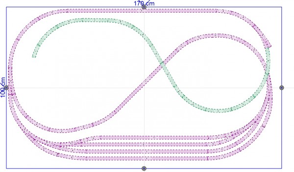

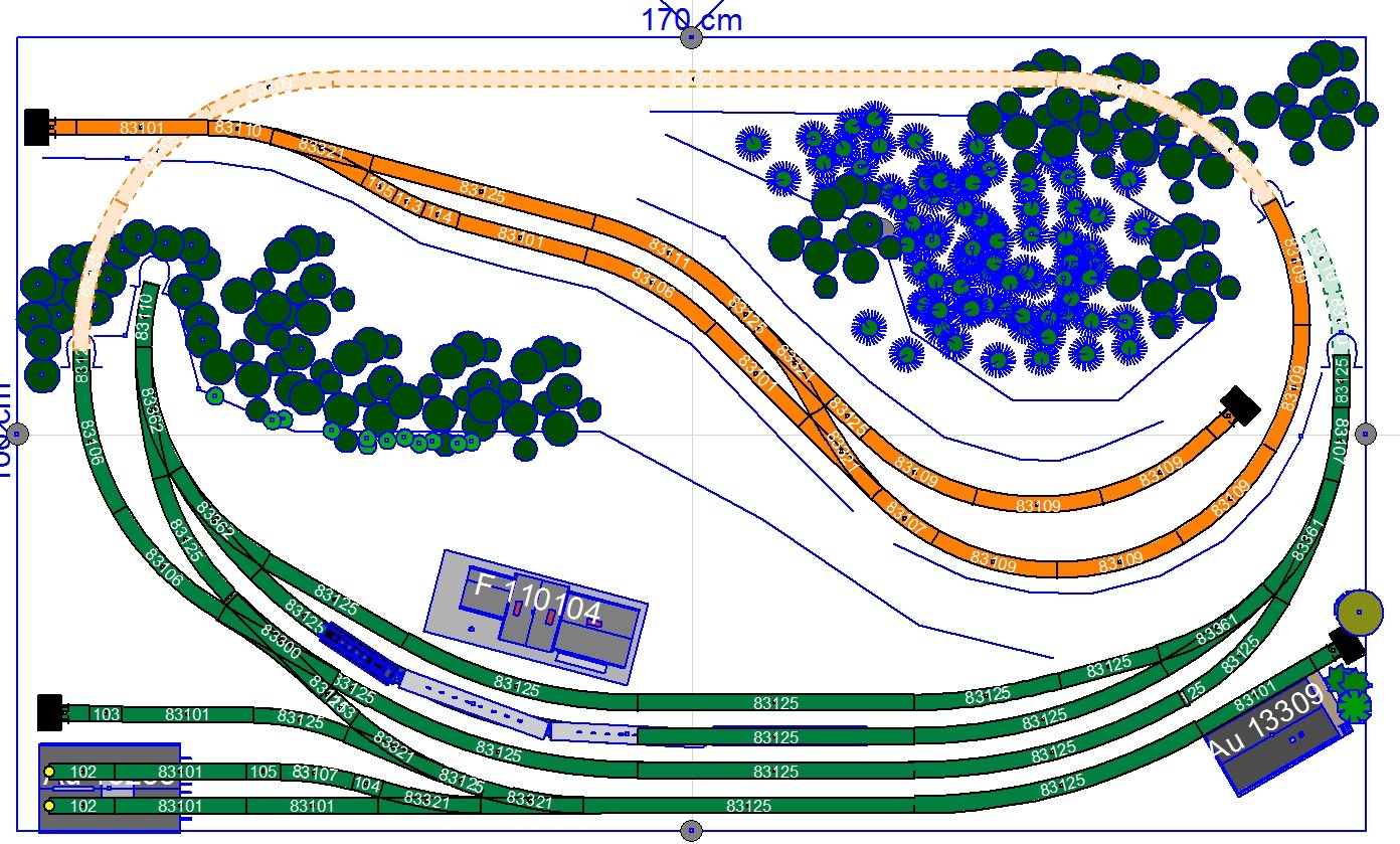

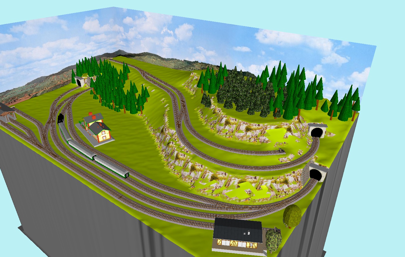

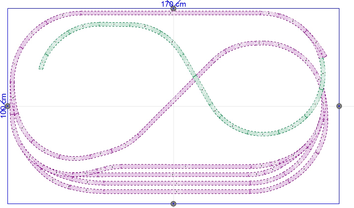

Zdravím místní osazenstvo. Rozhodl jsem se postavit kolejiště do obýváku. Velikost 170x100 cm,epocha IV. Smyšlená železniční stanice Liptákov (znalci divadla J. Cimrmana vědí) s vlečkou do kamenolomu a společnou vratnou smyčkou se skrytým nádraží. Inspirací mi byly plánky od Milana Ferdiána a dalších modelářů zde. Kolejiště bude digi ovládané přes PC. Jakým programem to se ještě uvidí. Vizualizace ve WinTracku je jen jakýsi nástřel krajiny pro představu. O kritiku se podělte. Díky Honza

žádné reakce...já myslím proto, že ani není moc co kritizovat :D Máš to malý, úhledný, v poho...
Napadá mě jen k zamyšlení:
* v SN si ještě můžeš přidat koleje, čím víc tím líp - vejdou se ti např na "druhou stranu smyčky" - jakoby tu průzednou kolej ve smyčce ve tvaru S
* v hl.nádraží křižovatku lze vyměnit za 2 výhybky (teď nevím jestli Y + obyč, nebo oblouk + obyč, nebo 2x obyč, co by vypadalo líp)
* nevím, kolik vagónů budeš vytahovat z lomu, ale vyzkoušet, jestli po vytažení vagónů a objetí mašinou půjde mašina v oblouku spřáhnout se soupravou - kdyby ne, tak raději menší stanici s rovnými staničními kolejemi.. (stejně tak připojení a rozpojení vyzkoušet na vlečce)

Jen bych podotknul šířku panelu a dosah, pokud není přístup ze tří stran.

Příspěvekod GrimpoCZ » úte 28 led, 2014 5:41 pm
Přístup k panelu ze tří stran je, tak to nebude problém.
Zkusím schválně i ty varianty na tom zhlaví s těmi vekslemi místo toho angičana.
S tím spřahováním souprav mě to vůbec nenapadlo,tak to vyzkouším.
