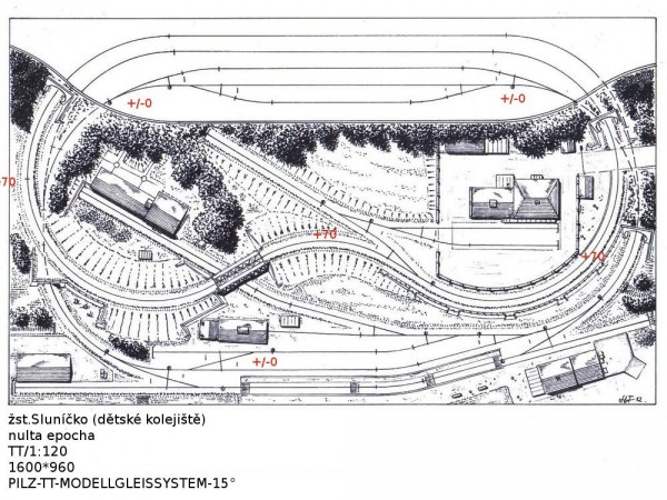

Zdravím Vás.Zapáčl sa mi návrh koľajiska z časopisu Železničný magazín -Plány kolejišť jaro 2001 ,model 27 Hlúžkovice.
potreboval by som poradiť ohladom elektrického zapojenia.
som len nadčenec a chcel by som si postaviť koľajisko po 20 rokoch.kolajnice mám staršie ,lokomotívy som si dal spojazdniť.Pár mesiacov si prezerám príspevky a dnes som si stiahol a začal s kresliť vo wintracku 8 ,akoby to asi vyzeralo.
poprosil by som Vás o Vaše nápady.prikladám aj súbor z wintacku v prílohe
ďakujem

Z toho co píšeš, tak hodláš dělat kolejiště tak jak se dělalo před 20 lety?
Nebo uvažuješ o digitálu?
Přestavníky k výhybkám plánuješ elektromagnetické? nebo nějaké modelovější?
Jízdu jen na ruku a nebo třeba i nějaký počítač/tablet/telefon?

Příspěvekod Jarda H. » ned 12 led, 2014 6:30 pm
A opravdu máš pocit, že ti tohle kolejiště vyhovuje ?! Připadá mi jen jako položené koleje odnikud nikam, co se týká smyslu nějakého provozu :roll: ....

Je to jen přeložená "osmička".
Zoufale chybí aspoň to nejjednodušší skryté nádraží, které by umožnilo něco víc, než jen honění vlaků dokola.
Vlastně tam můžeš mít dva, a rozhodnout se, jestli budou jezdit za sebou (a předjíždět se), nebo proti sobě (a křižovat se). To je asi tak vše, co s tím kolejištěm můžeš dělat.
Ale jestli to je to, co chceš, pak Ok, je to ještě docela slušná volba.
Rozměr 1600x800 mm je maximální? Milan Ferdián udělal sérii plánků v H0 2000x1000 mm, při převodu do TT přibližně těch 1700x800 mm mají a jsou provozně o dost lepší.
Kolejnice jsou staré 20 let, neudržované? Do toho bych asi nešel.

Nechci ti rozmlouvat ten plánek, ale raději bych prostudoval plánky od Milana Ferdiána, protože jsou pěkný a umožňují i smysluplný provoz.

Posázaví nebo Dubí jsou pěkné plánky (ty ostatní taky, ale ne moc vhodné pro začátečníky).
Pro fanse: plánky o kterých píš najdeš tady na fóru na konci tématu Plán kolajistka V a začátku Plán kolajiska VI

Příspěvekod Jiri Dvoracek » pon 13 led, 2014 11:42 am
Na ztvarneni provozu bych radeji zvolil treba Slunicko. :) To, co mas Ty, Te za malou chvilku omrzi. :wink:

Příspěvekod fans » pon 13 led, 2014 4:58 pm
dík za inšpirácie,návrhy ,odpovede
prekreslím návrh Sluníčka do wintraku
