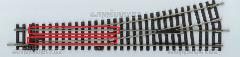

Mám pár výhybek Piko (obloukové typy) a je potřeba si dát pozor při koupi, aby výhybka nebyla moc volná. Stávalo se mi, že na ni vykolejoval vlak a tak jsem se díval čím to je. Kolejnice, která se otáčí, tak byla moc volná a okolek pak narážel do hrany viz. obrázek v příloze. Do skrytého nádraží bych to moc nedával a šel bych do dražšího, ale více spolehlivého kolejiva.

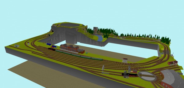

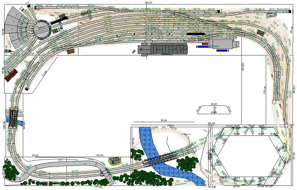

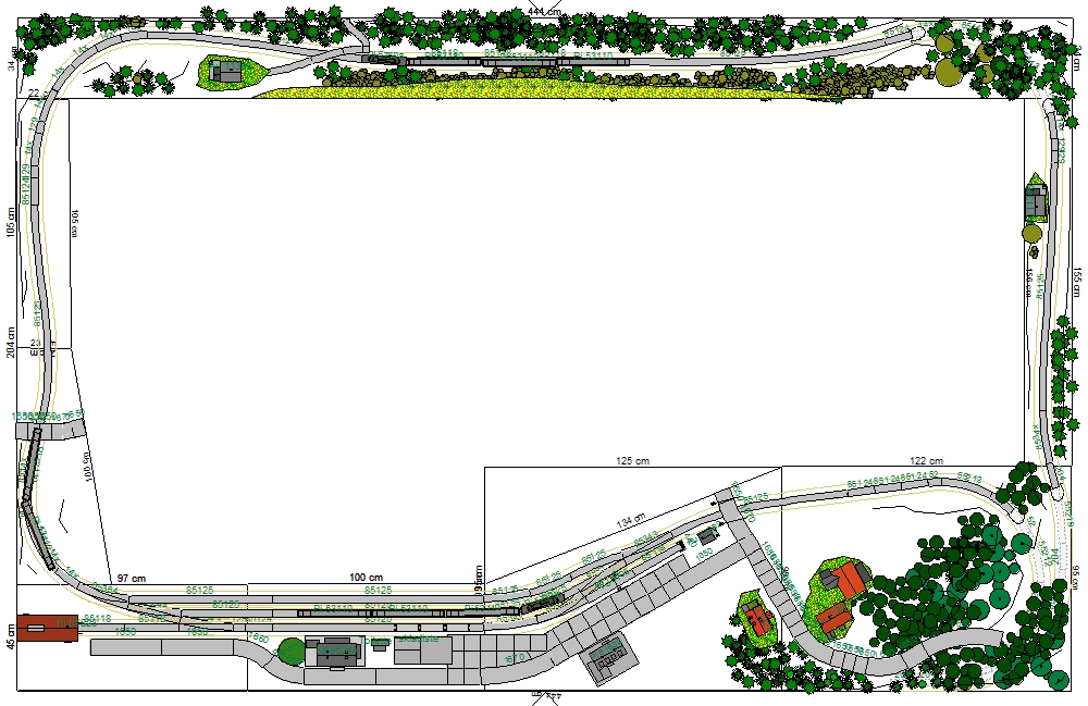

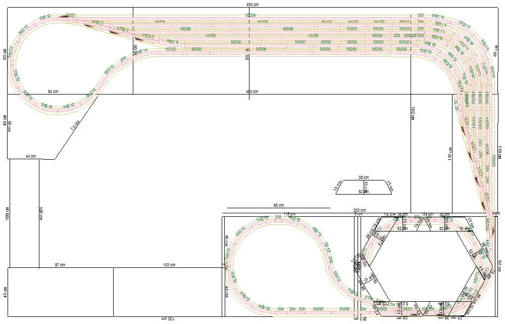

Pánové, díky za připomínky - jedná se opravdu jen o skrytou část. Ve viditelné části bude Tillig Elite - zatím pomalu stavím spodek (vratná smyčka, plus první patro spirály a dvoukolejka s řekou), ale protože za pár let nechci rozebírat skryták a vytrhávat koleje, zajímají mne pozitivní i negativní zkušenosti s Pikem. S Tomášem Bartošem jsem o Piku mluvil, není z něj moc nadšený ale funguje mu.
Můj "malý" problém je, že mám stoupací spirálu ale i vitrínový rámy navržený pro poloměr max r=422 (R2 Piko), a v patrech spirály odbočky přes obloukové vexle R2/R3, takže nic většího už tam nedostanu - viz obrázky. Roco geoline tam nenarvu z důvodu výšky tohohle kolejiva a po pravdě nevěřím Roco přestavníkům a dekodérům narvaných do geo podloží. U pika se mi líbila možnost využít těch aretačních pružinek u vexlí plus jejich přestavníky který můžu bez problémů demontovat a vyměnit v případě potřeby pomocí krátkýho šroubováčku...

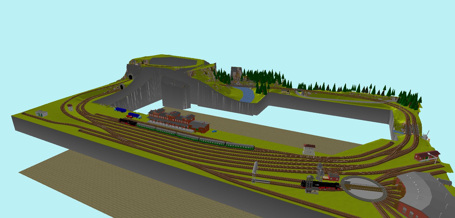

Příspěvekod Petr Zatrepalek » pon 06 led, 2014 7:49 am
Další obrázek
