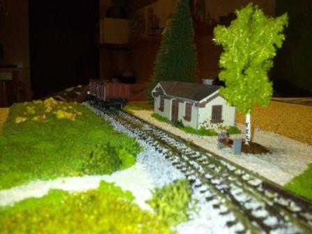

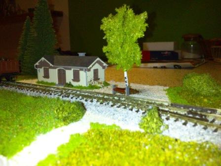

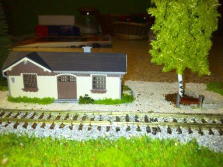

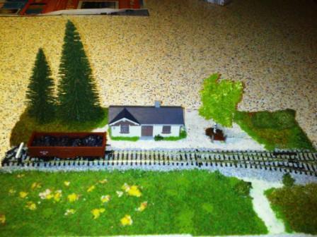

Ahoj. Postavil jsem si svoje první diorama. Tak snad se mi to povedlo 8) TAk jsem zvědavej na vaše připomínky a komentáře :D jestě dodávám, že jsem začátečník :mrgreen:

Omlouvám se za kvalitu fotek 8) Je to foceno telefonem.

Ahoj, ja nejsem zadny fajsmekr, ale na me to ma hodne neprirozene jasne barvy. Jinak bych hodnoceni moc neresil, nevim kolik je ti let, a jake mas podminky pro praci.

Myslím, že má kolega podobný problém co já a to je focení. A to bych řekl, Cipísku, že bude ten problém jasných barev. Blesk, nebo málo světla? Když se totiž koukám na okolí, tak se mi zdá, že v místnosti je dost tma. Mě pomohlo denní světlo. Zkus to zítra třeba vysvitne i sluníčko. Já to fotím na balkoně a pořídil jsem si k tomu i malej stativ. Focení doma je sviňárna když se to dobře neumí. Chce to hoodně svítit. Zkoušel jsem i 150W.
PS štěrk kolejí napouštím ředěnými olejovými barvami. Siena nebo kaselská hněď. Ředím sikativem,nebo lněným olejem

No malou připomínku bych k tomu měl... Posunul bych tu cestičku spíš více do leva a dal bych pryč to zarážedlo. :) Jinak každej nějak vždy začínal a pořád se to dá nějakým způsobem upravit.

Zkusím to nafotit při sluníčku. Ten blesk fakt ty barvy zkresluje. Cestičku až budu mit chvilku času, tak posunu. Už je to druha připomínka k te cestičce :)

Mne by se tam libila napriklad imitace prestavniku :)

Podle takových fotek se těžko hodnotí. Hlavně se mi nezdá velikost vagonu a stavby. Domek N a koleje s vagonem HO? :roll:

Přestavník ještě určitě bude :) a všecho je ve velikosti TT. Aspon to teda bylo napsano na krabicích. Spiš jsem udělal to podloží moc vysoký a proto to tak vypada.

Na podloží TT používej třeba toto :
http://www.kassel-eshop.cz/penova-samol ... pp-x113161
30x3 mm je akorát. Nalep na podklad, strhni tu krycí fólii, přilep kolej, zaštěrkuj.

To vyzkouším, určitě to bude lepší než korek který jsem použil 8) no jo, chybama se člověk učí :D

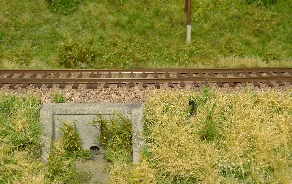

Zdravím vespolek. Taky jsem si po čase postavil jedno dioráma. Ke zhlédnutí jest zde: http://www.trainmania.info/diorama.html#diorama_12

Trainmaniak píše:Zdravím vespolek. Taky jsem si po čase postavil jedno dioráma. Ke zhlédnutí jest zde: http://www.trainmania.info/diorama.html#diorama_12
máš to pěkný škoda ,že srnky utekli :lol:

Všude je zeleno, nemusí spoléhat na krmelec. :-)

Dobry den, kdyz vidim tu krasu, tak me pripada zbytecnost stavet to jako diorama ale udelat to jako modul, bud uz teda dle pravidel nejakeho spolku nebo pripojitelny k Vasi domaci modulovce. Myslim ze i takovy minimodul by se na setkani urcite hodil.
