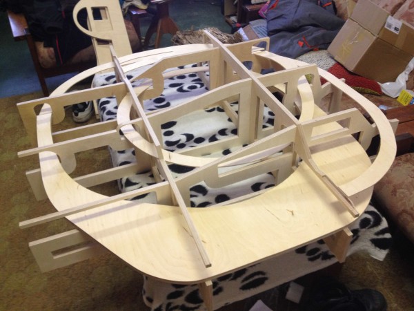

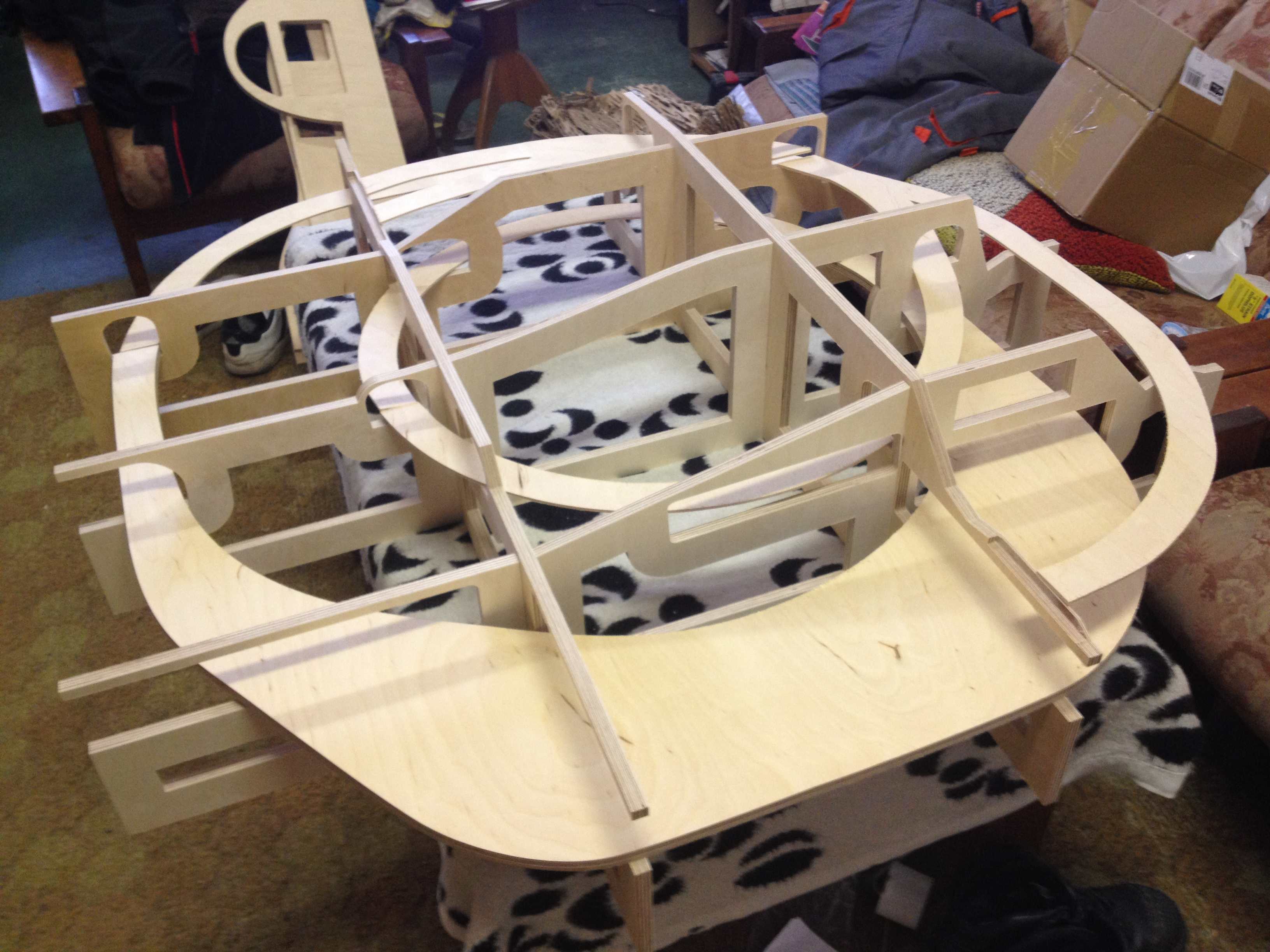

tak rám je doma, kolaga Jiří chameleon my vyfrézoval zebra na CNC fréze a ješt přidal navrh skryták, cesty a nádraží. Ještě jednou díky moc. Je to radost když včechno krásně sedí. Nevydržel jsem to a hned jsem ho musel alespon " na sucho " poskládat. No nic jdu na to lepení a sroubování.
Jeste jednou díky Jiří, snad to mé prsty moc nepokazí.

Příspěvekod milan ferdián » pát 20 pro, 2013 1:22 pm
Pěkná,čistá práce.Jiří objevil u sebe skrytý talent. :wink:

Příspěvekod chameleon » ned 22 pro, 2013 10:04 am
Jsem napjatej jak struna, jak ti to Ledečko dopadne. Snad tobě se ho povede dokončit... Držím palce :wink:
workous píše:Paráda vypadá to moc pěkně - jestli to není tajné kolik ta sranda stojí?
Samotné CNC+materiál není tak drahé (malé projekty většinou 1 - 4tis), nejhorší je připravit data/narýsovat konstrukci.. :|

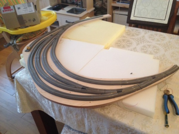

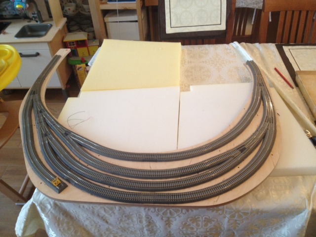

Příspěvekod EdaTT » sob 28 pro, 2013 2:03 pm
Tak se povedlo osadit skryták.
par fotek

Příspěvekod Houmr » ned 29 pro, 2013 11:03 am
No budu se těšit na pokračování, už by bylo na čase, aby někdo malé kolejiště konečně dotáhnul do konce. Chce to výdrž. :P

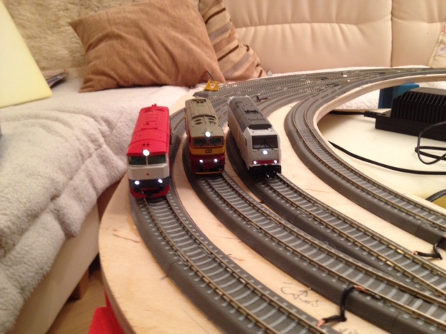

Příspěvekod workous » ned 29 pro, 2013 4:07 pm
ahoj určitě nezapomeň na měrku NEM zdá se mi, že máš koleje moc blízko sebe, aby nebyla kolize ...sám používám kolejivo s podložím, ale tady by asi bylo lepší flexi
Příspěvky: 2147

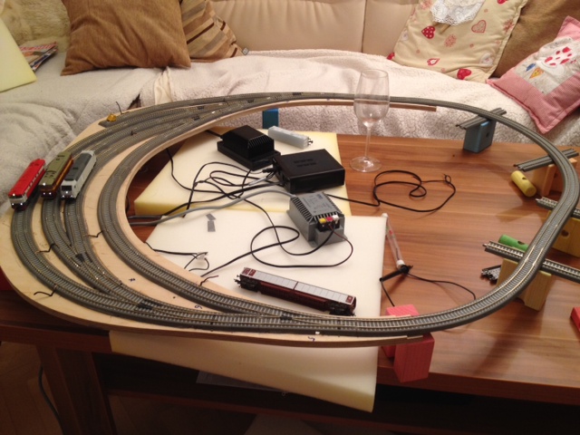

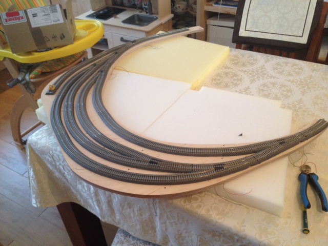

Příspěvekod EdaTT » ned 29 pro, 2013 11:48 pm
tak jsem to vsechno prodrátoval a nevydržel a musel udělat pvní ale opravdu první funkční testy. Je to pro mě všechno fakt novota, poprve jsem vcera spajel kabel, poprve jsem lepil koleje a vubec.
Z toho rozestupu jsem měl také strach a v určitých místech je to na těsno, ale projedou kolem sebe i dlouhe vagony. mam to min 43 mm což celkem ještě jde.
Fakt mě překvapilo že jsem to vše propojil a chodilo to. No nic děkuju moc všem za podporu fakt mi to hodně pomáhá :-)
Přikládám pár foto :-)

Příspěvekod Dusan » pon 30 pro, 2013 9:10 am
Pěknej konferenční stolek :-)
Příspěvky: 1336
Re: Horní Ledečko TT 110x110 cm
Příspěvekod Jiri Dvoracek » pon 30 pro, 2013 9:32 am
Akorat tam nepasuje ta prazdna sklenicka na vino. Strojvedouci by nemel pit pri vykonu sluzby :lol: :mrgreen:

Příspěvekod radula63 » pon 30 pro, 2013 2:06 pm
Jiri Dvoracek píše:Akorat tam nepasuje ta prazdna sklenicka na vino. Strojvedouci by nemel pit pri vykonu sluzby :lol: :mrgreen:
Já bych "řek" - řidič má být veselý.
