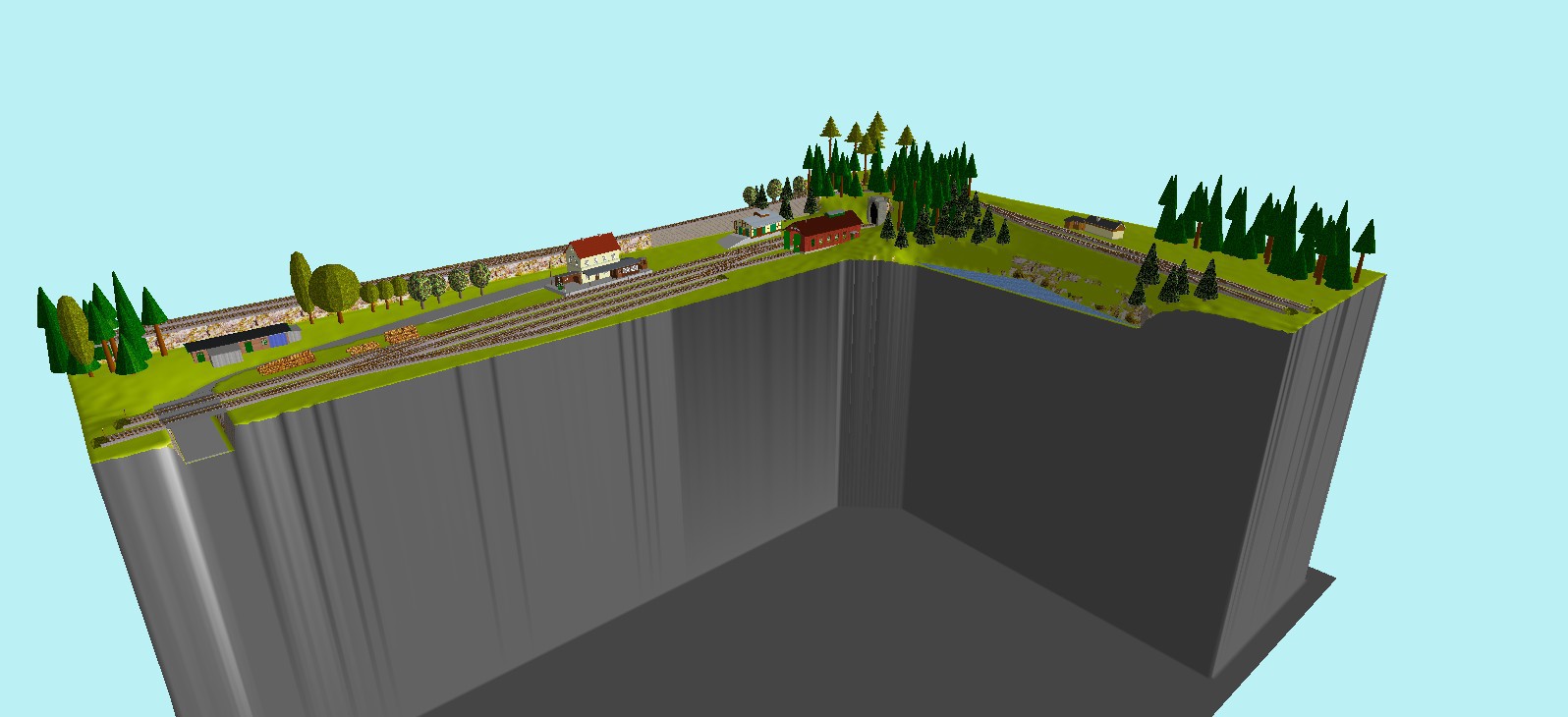

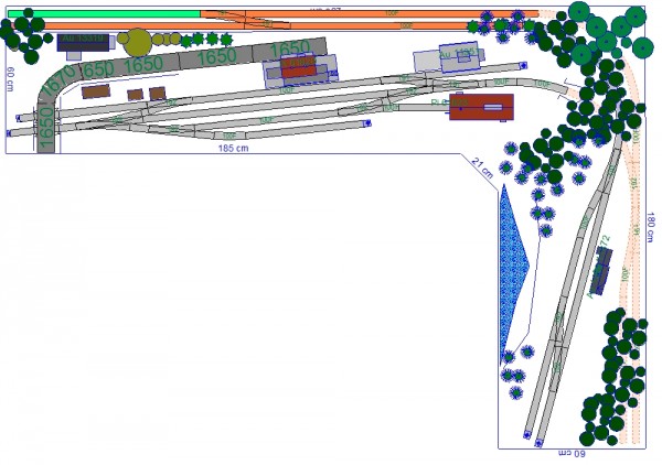

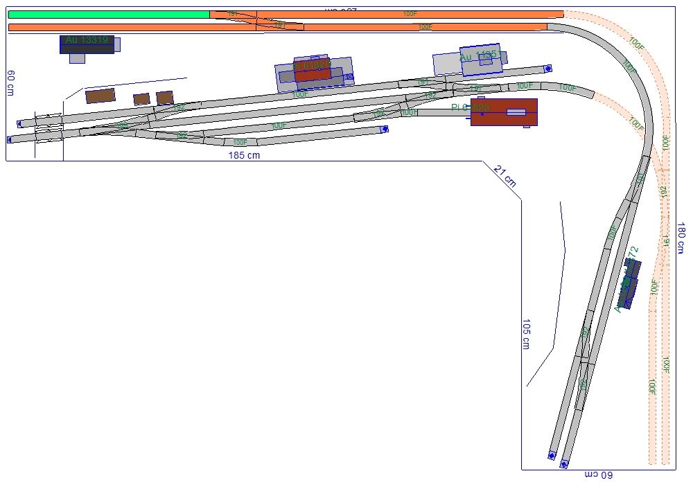

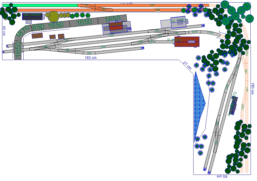

Dovolím si ještě k mému tématu, věnovanému návrhu v eNku, přidat další samostané pro HO ať se to neplete. Jak již někteří vznesli dotaz, co vlastně jednou postavím, tak odpověď je, že opravdu stále nevím a hledám se :-)
Opět jen mohu využít prostor 260x180 v rohu pokoje.
Vše začalo někdy v letě, kdy mne Milan vytvořil v HO skvělý návrh kolejiště Horní Pomezí, který proběhl na veřejnosti ve vláknu viewtopic.php?f=1&t=5432&start=210
Jeho součástí je i oddělávací panel se SN.
Další varianta v mé hlavě je v měřítku N, zde viewtopic.php?f=1&t=7351
Impulsem pro návrh, který teď uvádím byly poslední Milanovy minikolejiště, které jsem předělával do TRS.
Takže: pracovní název Pomezí-Hůrka, dvě koncové staničky propojené úvratí za kulisou a vpravo pod terenem. Tentokráte ale bez přídavného panelu se SN. Úvrati se získá i výška pro křížení tratí 80mm. Provozně to jen takové "šukání" sem a tam pro motorové vozy a krátky nákladní manipulák. Ale zase proč ne :-) Navíc i manipulák, který odjede z dolní stanice, bez otočí vjede do horní čelem.
Z pohledu mnohdy velkých rozpočtů nekterých projektů je toto nízkonákladová záležitost při které se dá pěkně zamodelařit, ale i trochu zajezdit. Správa samozřejmě ČSD někde v 70-80letech, DCC se zvukem. Hlavně motorové vozy. Spodní stanice vychází z původního návrhu od Milana. Kusá vlevo- volná skládka, vpravo sklad, dole u výtopny uhlí. Chtěl jsem zakomponovat most, nikam se nevešel, tak jsem dal aspoň šturcy nad silnici. Horní stanice, bohužel jen s dopravní kolejí 650mm, víc se tam nenacpe. Příjezdový oblouk bude jen zamaskován hustším lesem, druhý tunel by už vypadal asi blbě a hustý les i opticky více dělí kolejiště na dvě části.
Ve skryté části by ta zelená kolej mohla být ještě jako výměný segment. Z této strany tam mám i dobrý boční přístup. Někde jsem to viděl, hliníkový profil s vlepenou kolejí, takový šuflík. Obohatilo by to prohazování souprav :-)
Spodní stanice, výška 0, dtto i první úvrať, druhá odkrytá úvrať má 50, koncová Hůrka 90mm, stoupání jsou 2,3 a 2,4.
Tož asi tak.

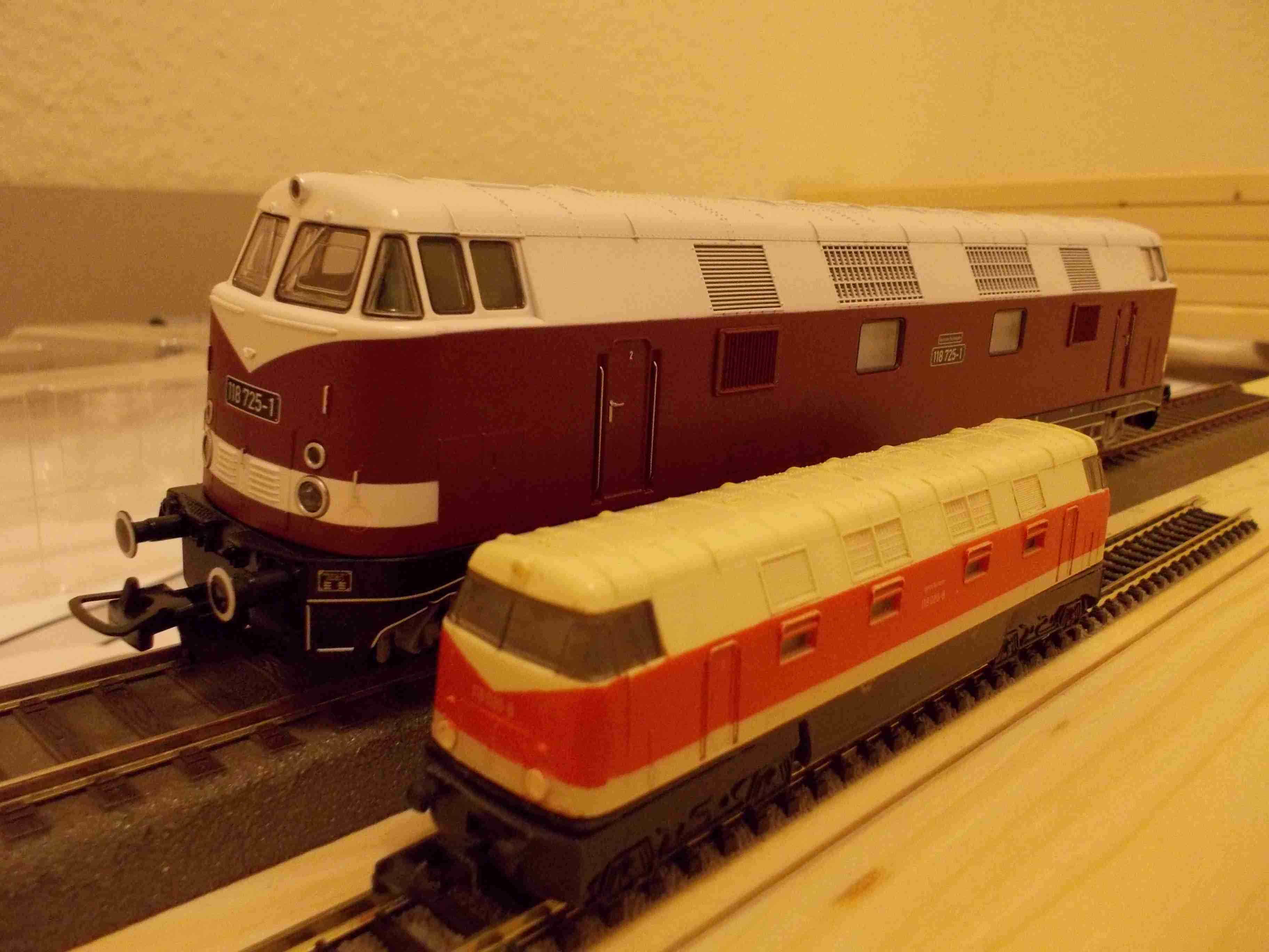

Pěkný a kde je návrh v TT :) je to těžký viď v HO je to napjatý a N to bude "velkokolejiště" kde si pořádně zajezdíš, ale když dáš vedle sebe loko v HO a v N ..... přiznám se, že teď řeším podobný problém.Držím ti palce.

Já bych se tedy sunutí v tunelu zuby - nehty bránil. Vozy musí být řádně dováženy a stejnak je tu vysoké riziko vyšinutí. Z té velké stanice bych udělal úvraťovou a tobogánem do skryťáku o patro níž. Napojení do druhé stanice v jedné rovině za cenu extra krátkého mezistaničního úseku.

Vladimíre, díky za postřeh, ale touto cestou bych se v případě realizace nevydal. Navíc na levém panelu je jen kulisa, takže přístup bez problému a na tom pravém to také není tunel v pravém slova smyslu. Také by tam byl přístup po celé délce ze zadu. Myslím, že při kvalitním položení kolejí by to mohlo být bez problémů.

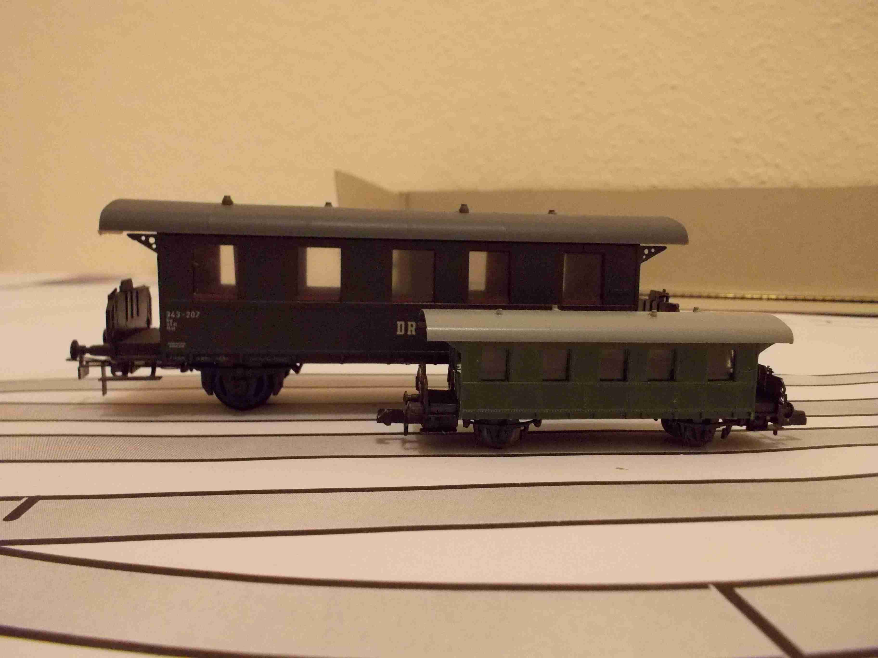

Příspěvekod workous » stř 18 pro, 2013 10:10 pm
Ahoj Dušane další srovnávací foto :)
Re: HO-návrh kolejiště 260x180cm, tvar L
Příspěvekod Dusan » pát 20 pro, 2013 8:15 pm
No jo, tady je krom velikosti ještě rozdíl i generaci modelu :-)
