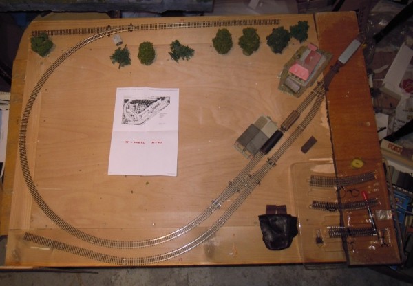

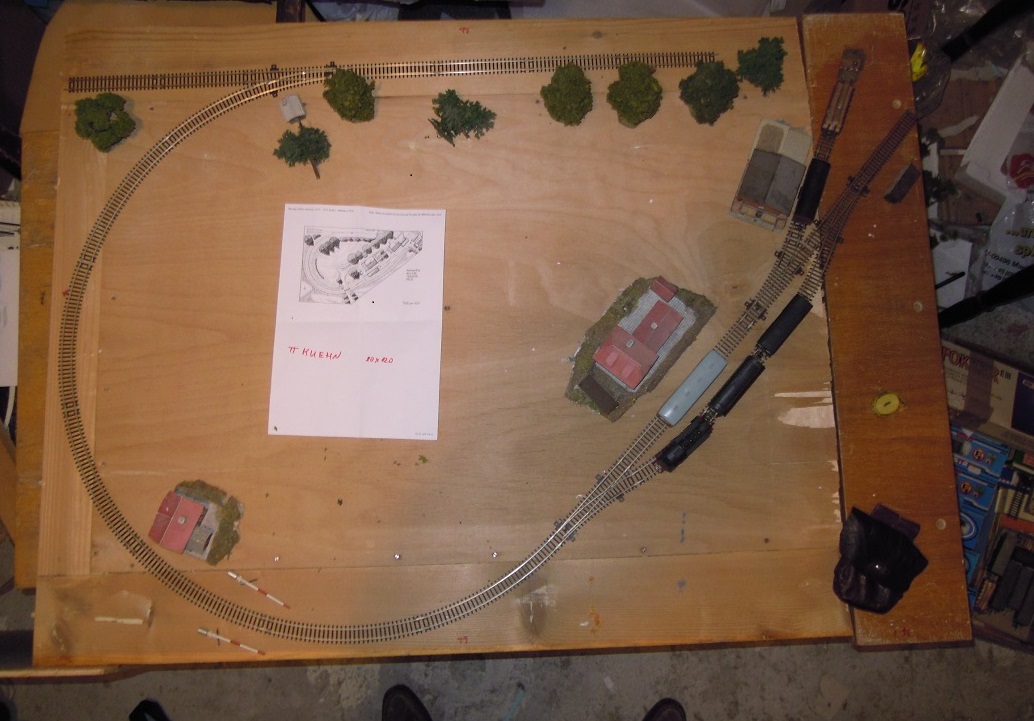

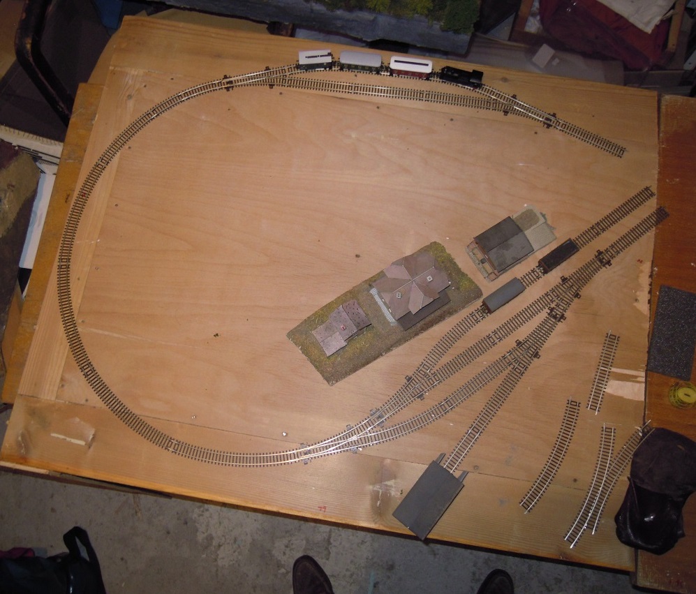

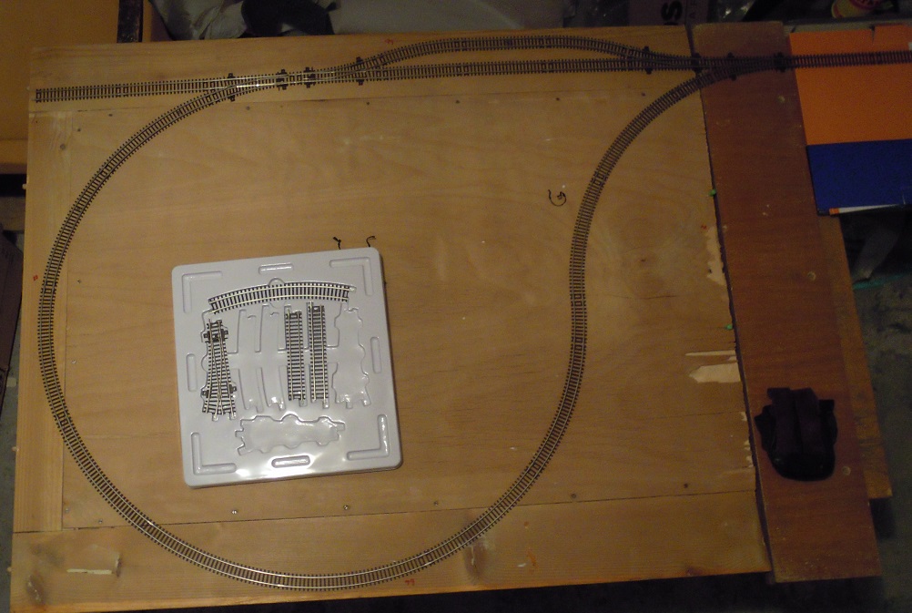

Dovolil jsem si vyskládat MIlanovo plánky v měřítku TT ze startsetů Kuehn. Nejprve mi rozumná plocha vyšla jako 85x120 cm (v reálu je 82x115). Omlouvám se za kvalitu snímků, je to flákaný kompaktem z volný ruky bez možnosti kontrolovat zaostření. Na stavbičky taky nekoukejte - jsou to socialistický papíráky z ABC a od Albatrosu, vyřezaný ze zrušenýho kolejiště.

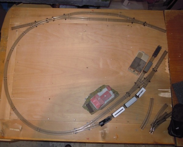

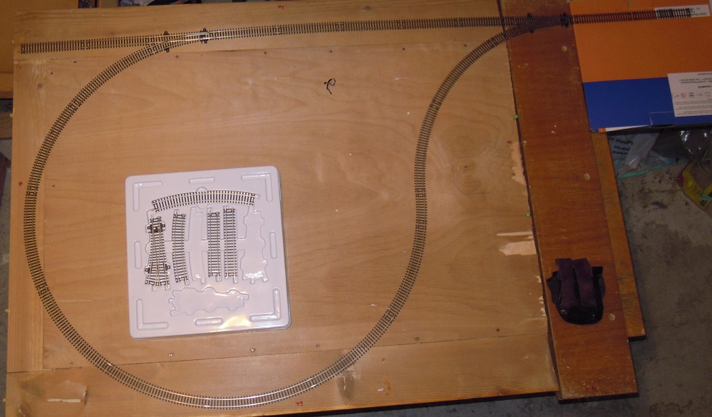

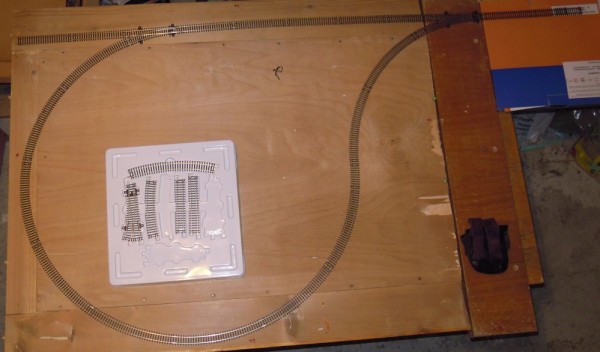

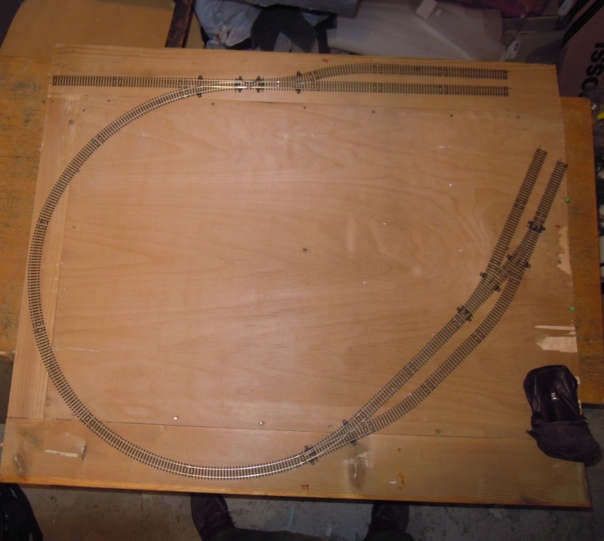

Další pokus byl přeskládat výhybky - plocha se zmenšila na hraniční rozměry 82x99 cm při zachování potřebných délek kolejí, navic se mi v další verzi Kameniček povedlo jednu kolej přidat. není tak potřeba svážného pahrbku a lze čarovat s malou lokomotivou a dvěma až třemi vozy.

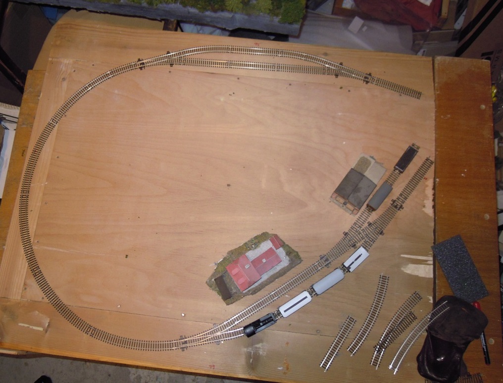

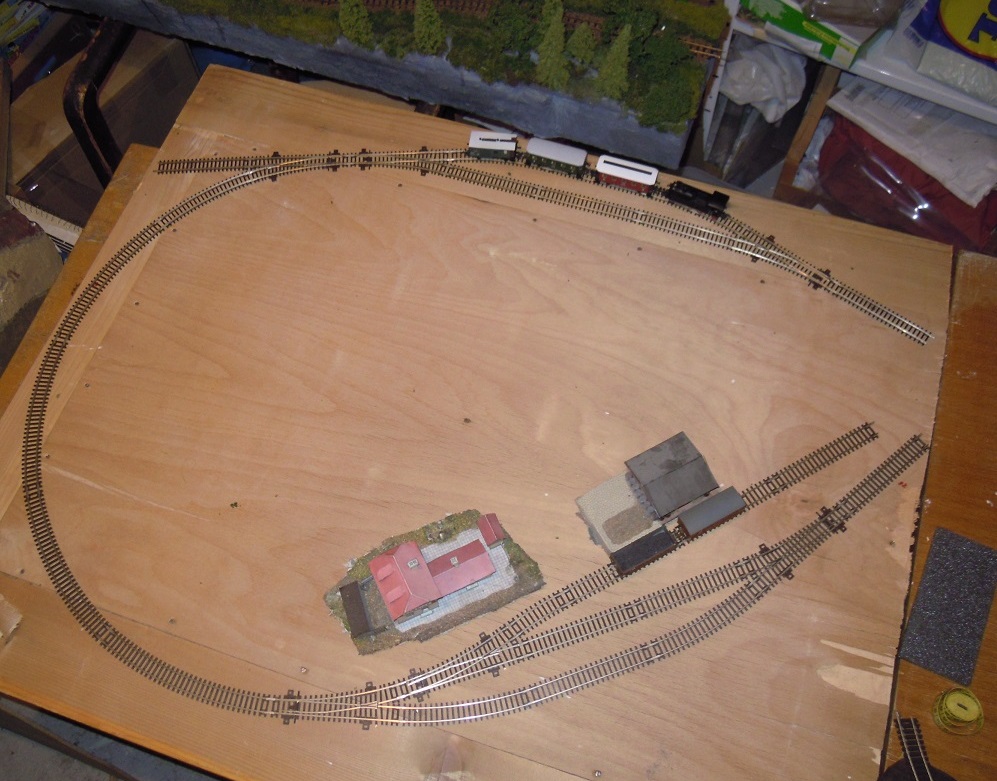

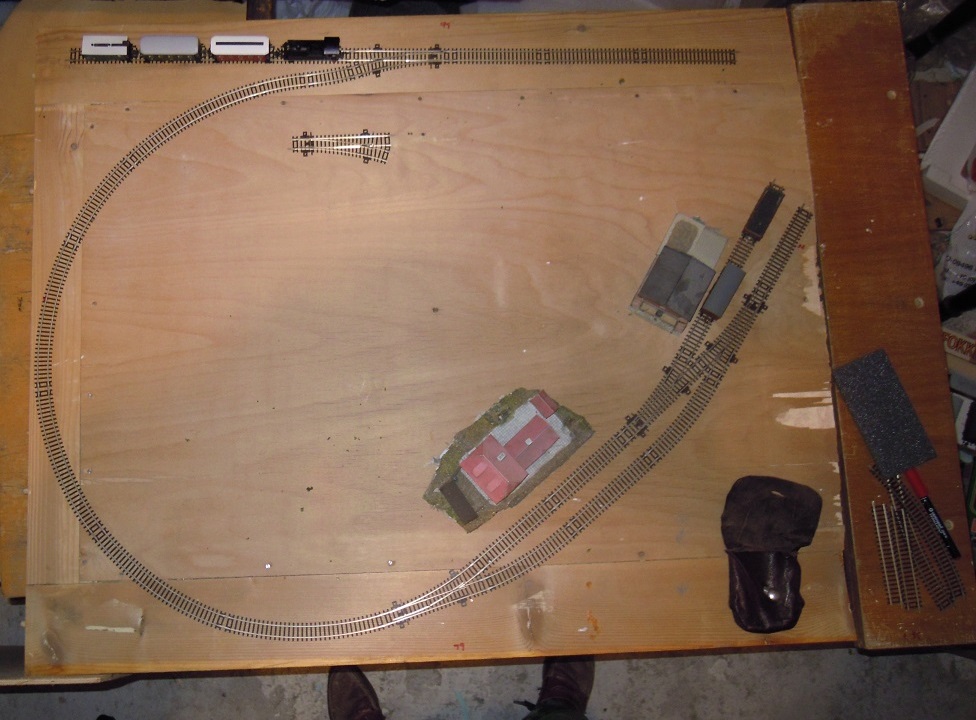

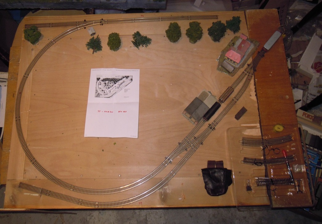

nakonec jsem se na této miniploše vrhl na něco, co jsem si dovolil nazvat "Ferdiánovské variace". Místo výtopny by se možná dala vecpat úvrať - buď do nádraží za vjezdovou výhybku, nebo před něj, jko byla v Kloboukách u Brna. Byl jsem ale limitován dvěma strtsety...

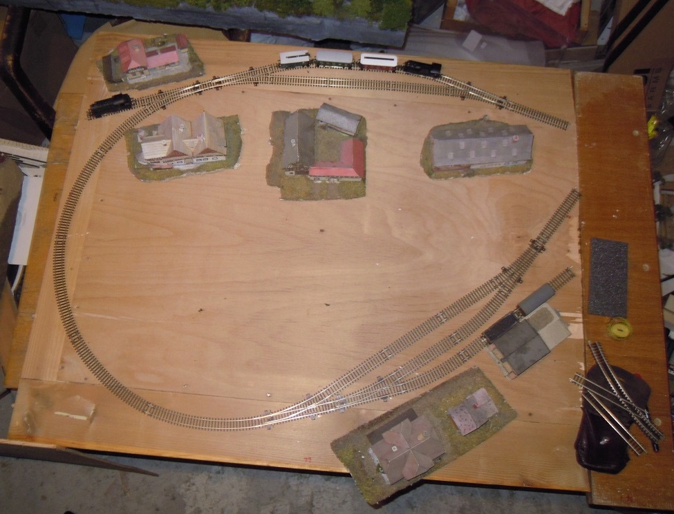

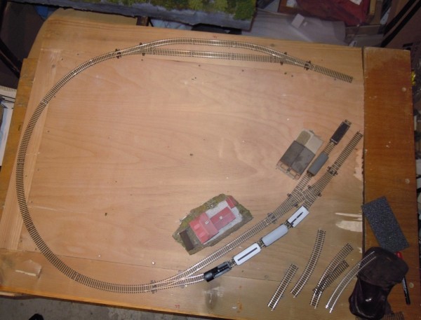

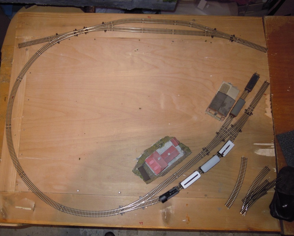

A poslední variace. Vedle motoráčků lze provozovat dvou až třívozové soupravy s lokomotivou, přičemž délka souprav bude limitována použitámi vozidly. Zde je Br89 od PMT se soupravou D + Ci + Ci (pětiokna), Vešla se Br86 s Dsk + Bi 30 (sedmiokno LPH), Br81 se dvěma uhláky s Zetkou už byla na doraz. Většina řešení umožňuje objetí soupravy a šíbování, co hrdlo ráčí, lze "točit" v provozu i tři stroje. Je možné, leč nemodelové, použít i o vůz delší soupravy za předpokladu, že po příjezdu do stanice zastaví lokomotiva na koncové výhybce a vozy zůstanouu mezi námezníky. Stroj se po odpojení přesune na kusou kolej a následně bude možno manipulovat se soupravou...
