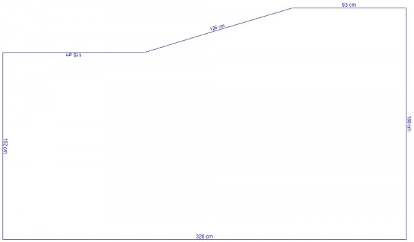

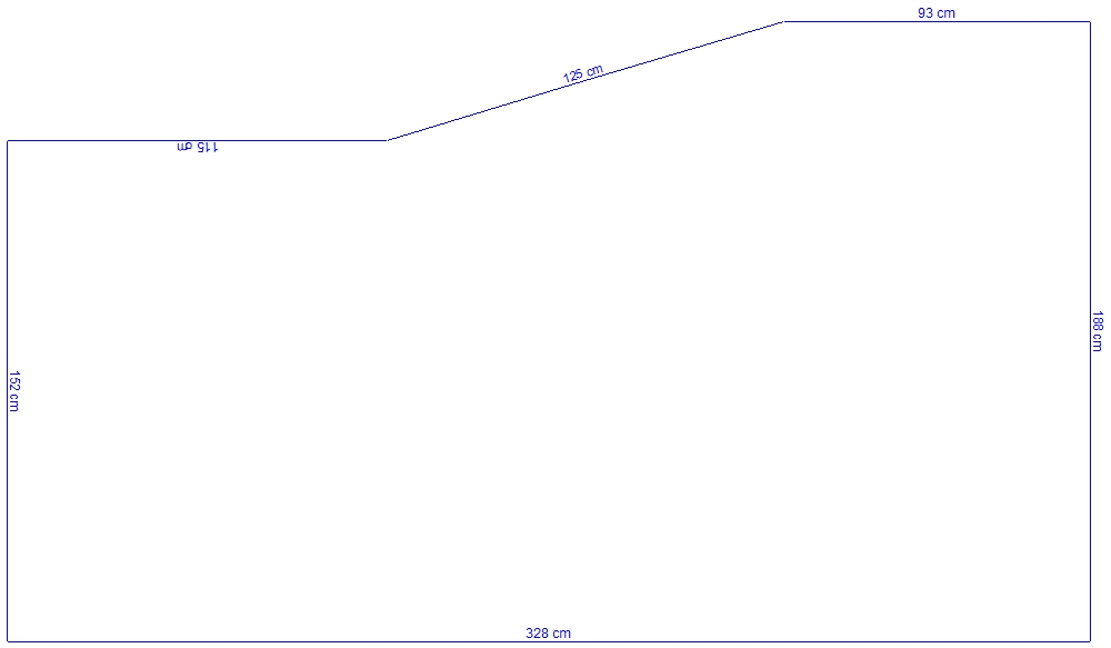

Rozměry jsou v přiloze.

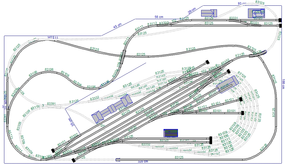

Přiložil jsem jeden z nákresů co jsem vymyslel. A určitě to není finalní podoba ale takový nástřel a vize.
Ano v Chlumci se tratě odděluji už na nádrží a ja tam vložil odbočku na širé trati, libila by se mi ale nemusí tam byt.
Rád si nechám poradit či plánek upravit.

Rozměry kolejiště

V principu to není vůbec špatné.
Vlastně je to velmi klasický - a funkční - námět. Já osobně bych zaústil vedlejší trať přímo do nádraží, respektive, pokud je záměr tam mít odbočku na širé trati, tak bych ji od toho nádraží "odpíchl" (ať už ji udělat dál, nebo opticky oddělit).
Určitě se to dá ještě hodně učesat (např. často jsi na zbytečně malých poloměrech a přesahuješ přes desku, to by se dalo opravit jen lepším vedením trati), ale to teď asi není důležité. U takových velkých desek si zkontroluj hlavně přístupnost a dosahy (ideálně do 70, max 80 cm od okraje), plus navíc dosah do SN, kde se dle Murphyho zákonů dá očekávat nejvíc problémů.

Ještě jsem zapoměl dodat že koleje budou profilové od tilliga, výhybky EW2 a obloukové.
Tento plánek jsem dělal v létě, asi ho teď trošku předělám, pač už vim jak se dělá tobogán ve wintracku,
tak klesání do SN udělám pomocí toboganu. A taky tím získám více prostoru mezi patrama.
Preferuji jednu velkou vratnou smyčku pro obě koleje než dvě smyčky. Vnitřkem smyčky by byl přístup do SN.
Oblouky jsem dělal jen z výběru ve wintracku a továrních rozměrů , na hlavní trati jsem se snažil o oblouky R396 na vyditelných místech
a u lokálky jsem dal i menši poloměry. V nevyditelných místech je nejmenší poloměr R310.
V místě kde trať je mimo desku bych tu desku prostě zvětšil. Ta možnost tu je.

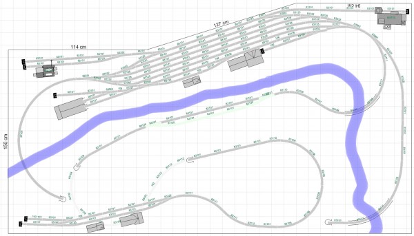

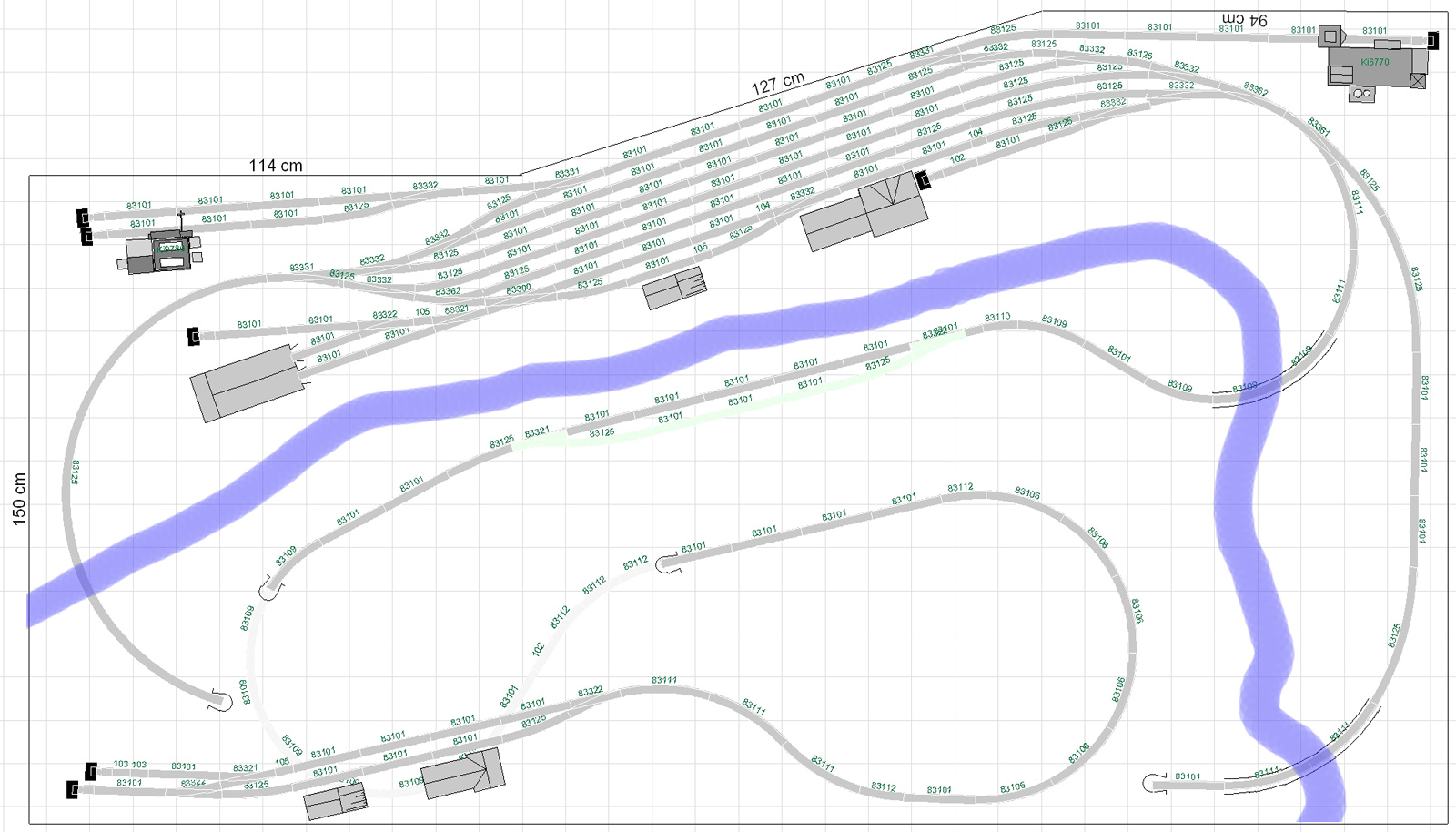

mě přijde divný, jak ta hlavní trať obkrouží nádraží - nedokážu si představit krajinu...
já bych prostor využil jinak, viz obrázek
- stanice co nejvíc u kraje (i skryté smyčky - ty bych udělal 2)
- lokálka si logicky razí cestu terénem do horní staničky a má smysluplnou délku
- podél tratí ještě možno přidat vlečky...
- podle mě je lepší delší lokálka než hlavní trať - vlaky po ní jezdí pomaleji, a místně se do kolejiště hodí líp. Hlavní je podél 3 stran a hlavně v nádraží, to stačí :wink:
- v nádraží maj nejdelší koleje téměř 2 metry, stanice se dá ale ještě zeštíhlit, možná když bude mít o 1 kolej méně bude vypadat i lépe...

Příspěvekod vmucha » pát 01 lis, 2013 5:13 pm
Můj pohled.
Souhlas s tím, že v hlavní stanici je moc kolejí. Resp. chybí mi tam smysl takového počtu kolejí - např. vlečka(y) s větší potřebou vozů. Pak bych řeku na pravé straně stočil v půlce doprava a posunul tunel na hlavní trati hned za řeku. Tím vznikne v horní části prostor pro protažení lokálkové trati a zvětšení koncové stanice, případně pro vlečku, která by dávala smysl počtu kolejí v odbočné stanici.

Děkuji za příspěvky, no myslel jsem že přiložím trošku upravený návrh původního výkresu ale po zhlédnutí plánku od chameleona jsem si to hned rozmýslel :lol: .
Prostě a jednoduše hezký plánek.
Na lokalní trati jak je v jedné třetině udělaná dvojkolejka, to má byt možnost udělat tam stanici?
Jo určitě v hlavním nádraží muže být o kolej míň, úhledně udělané depo a různé vlečky.

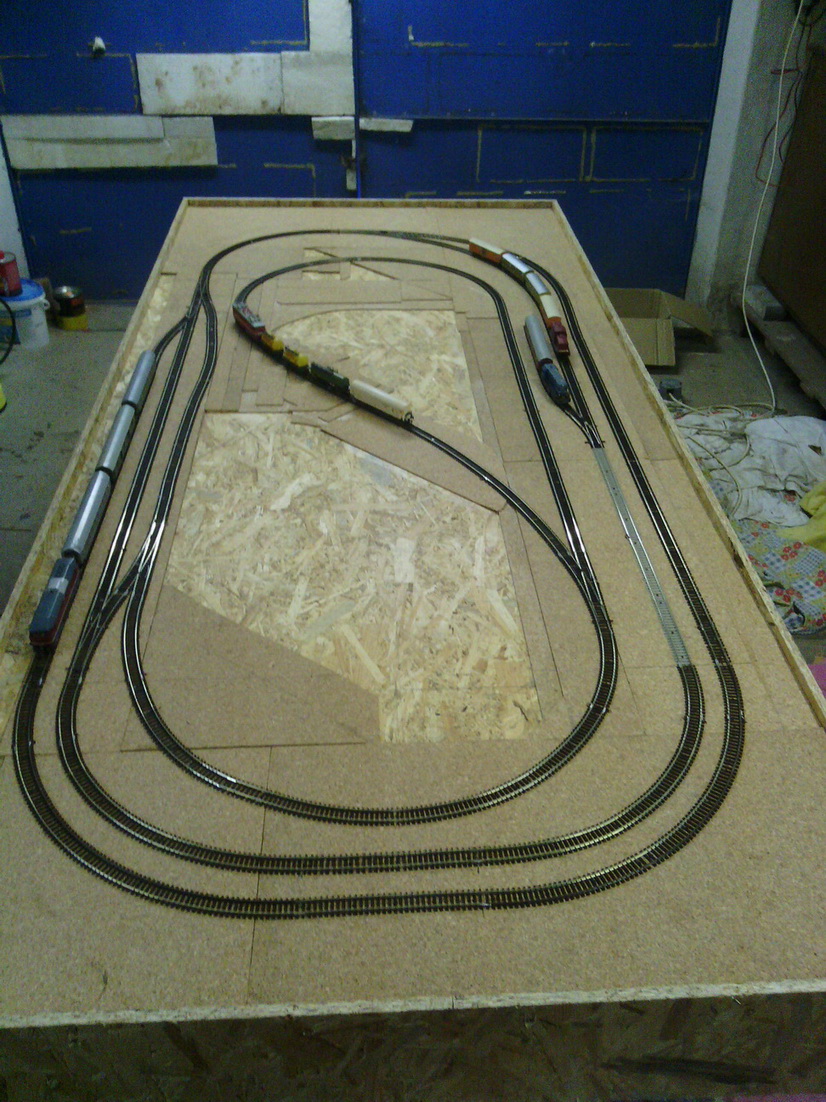

Příspěvekod Triplseven » ned 03 lis, 2013 4:15 pm

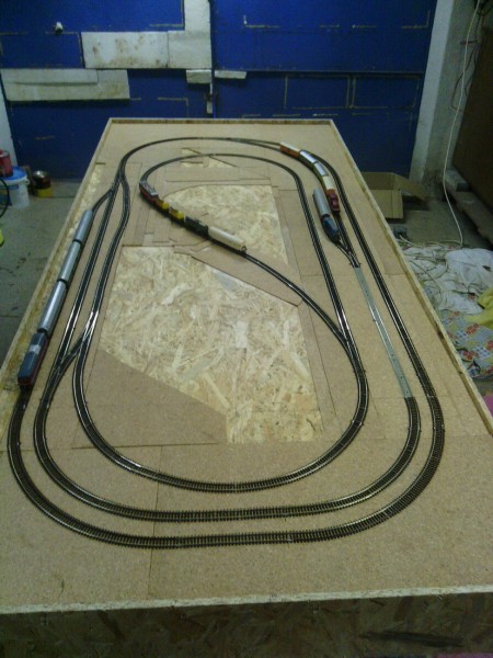

Ale nejprve jsem se rozhodl než se pustím do velkého kolejiště že si udělám malé a budu se na tom učit různé techniky, od pokládaní koleji, přes elektroniku s kterou mi pomáhá tata, po modelářinu jako takovou. Tak snad se mi to bude dařit. Už teď jsem zjistil že je to dlouhodobá záležitost. Zatím mám jen položené koleje a drátky vyvedené dolů.
Chtěl jsem přiložit foto,ale nejprve musím upravit velikosti :o

Příspěvekod Triplseven » ned 03 lis, 2013 9:27 pm
No spíš návrat do dětských let :lol:
A tady je obrázek, nemá to žadny smysl nic, fakt je to jen skušební.
