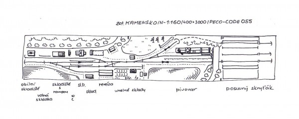

Ahoj modeláři,jako začátečník si dovolím představit své malé kolejiště.Kolejiště se skládá ze tří segmentů.Téma je kdesi na Moravě úvraťová stanička,kombinace mezi zrušenou Klobouky u Brna a Zásmukami.Výhybky jsem vyhrabal ze svých zbytků z minulého modelaření.Taktéž i stavbičky.Nějaké ještě dokoupím nebo samo domo postavím,bo mi zbylo hodně bílého kartónu.Stanička má jen dvě dopravní koleje 1 a 2 neboť ty dlouhé výhybky z Peca baští hodně místa.Kusá kolej 3 manipulační/skladištní a na konci uhelné sklady.Další kusá kolej 1a vede k obilnímu skladišti a kolej 4 je strojová vybavena lokomotivní remízou s vodárnou a dílnou a zde buď ponechám remízovat 810 nebo malou páru.Uvidíme.Osobní dopravu zde zajišťuje sólo motorové vozy.Máme zde i malou vlečku pivovaru.Hlavní trať mizí pod silničním mostem do skryťáku s aretační posuvnou.Je zde i zaústěna druhá větev lokálky vedena tunelem.
Tak co mi řeknete ogaři,dá se to :?: :wink:

No Milane toto je do bytu podle mých představ, ZCELA IDEÁLNÍ :!:
Něco takového připojit v budoucnu na Vracov, tak si pískám.
Samozřejmě se stejným rozchodem kolejiva jako máš ty. :wink:
A přidám odkaz na zcela jednoduché řešení přesuvny s rozchodem 9-9,2mm :D
http://blog.wieduwilt.org/2013/06/177-m ... eite-welt/

Vidím Milane, že ty asi nikdy soptit nepřestaneš. Jednoduché, krásné, geniální.

Ahoj Milane, pěkný už se těším na foto ze stavby... :wink:

Nezbývá než tvoji tvořivost závidět a děkovat, že se s ní podělíš... :)

Příspěvekod milan ferdián » úte 15 říj, 2013 8:11 pm
workous píše:Ahoj Milane, pěkný už se těším na foto ze stavby... :wink:
Budou kluci.Založím rajce,sice stavba nebude taková exklusivní jak má třeba kolega E27 a stavět se značně trochu později,ale využiji všechny zkušenosti co jsem získal.

Příspěvekod milan ferdián » úte 15 říj, 2013 8:15 pm
tomas-biza píše:Nezbývá než tvoji tvořivost závidět a děkovat, že se s ní podělíš... :)
Není co závidět :wink: .Například,když z mého tématu zvolíte stanici jako koncovou a vlečku pivovaru posunete dopředu,tak vzadu vám vznikne skrytá plocha pro malý skryťák,tak celková délka se vám zkrátí o jednu třetinu.Ale to není z mé hlavy,jsem prostě pozorný čtenář :mrgreen:

Příspěvekod _pavel_ » úte 15 říj, 2013 8:54 pm
milan ferdián píše:....když z mého tématu zvolíte stanici jako koncovou a vlečku pivovaru posunete dopředu,tak vzadu vám vznikne skrytá plocha pro malý skryťák
Něco jako tady. Moc to pravda není vidět, ale ta kolej vedle remízy vede do malé fabriky a za ní je skryťák http://miba.de/miba/13/10/34.htm

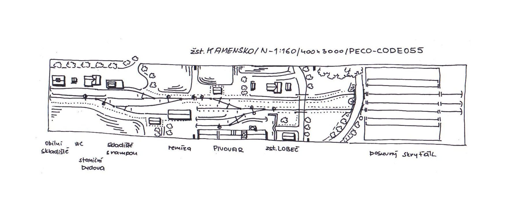

Příspěvekod milan ferdián » stř 16 říj, 2013 8:13 am
Dan Buchtela píše:Ahoj Milane, vidím nový projekt na domácí ježdění a logicky se tedy nabízí otázka...a co rozestavěná Lobeč? Ta už Ti nevyhobuje? Nebo tohle půjde do páru k Lobči?...
No dobře jsi připoměl.Napadla mnějedna myšlenka a nápad jsem hned hodil na papír.
Takže žst.Kamensko II (předloha žst.Mochov upravena)opět úvraťová stanice.

Příspěvekod _pavel_ » stř 16 říj, 2013 11:07 am
Milane mi se více líbí ten první návrh. Jak dlouhé u něj vychází koleje na nádraží ?

Příspěvekod milan ferdián » stř 16 říj, 2013 11:17 am
_pavel_ píše:Milane mi se více líbí ten první návrh.
Mě taky,sice ještě potřebuje drobně upravit.Asi nejlépe je skutečně začít od znova.Ten tip na to kolejiště byl správný,co jsi udal.
_pavel_ píše:Jak dlouhé u něj vychází koleje na nádraží ?
50,0 cm manipulák a dost.

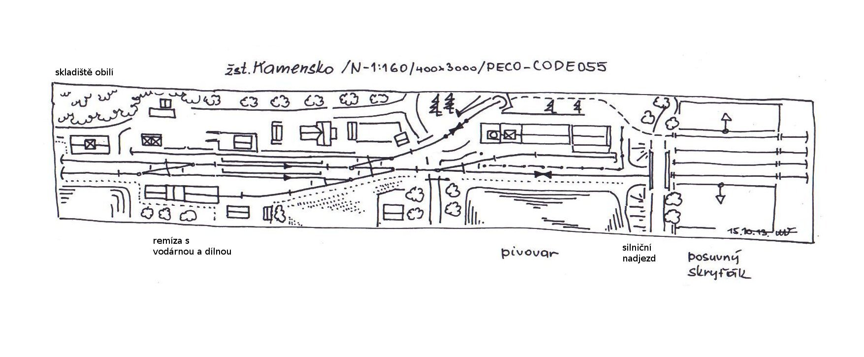

Re: Kolejiště Kamensko N/1:160
Příspěvekod milan ferdián » stř 16 říj, 2013 11:58 am
Třetí varianta.Ta mi připadá přirozenější.

Příspěvekod vmucha » stř 16 říj, 2013 2:26 pm
kdyby jsi Milane napojil kolej v pivovaru přes kulisu na přesuvnu, mohl bys vyměňovat vozy ložené za prázdné.
