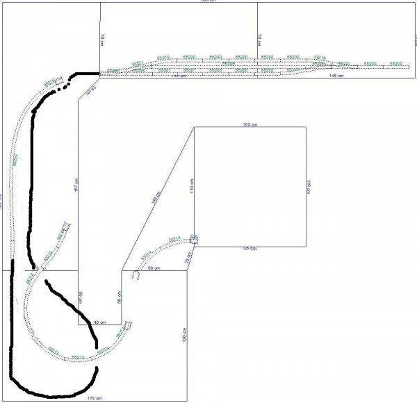

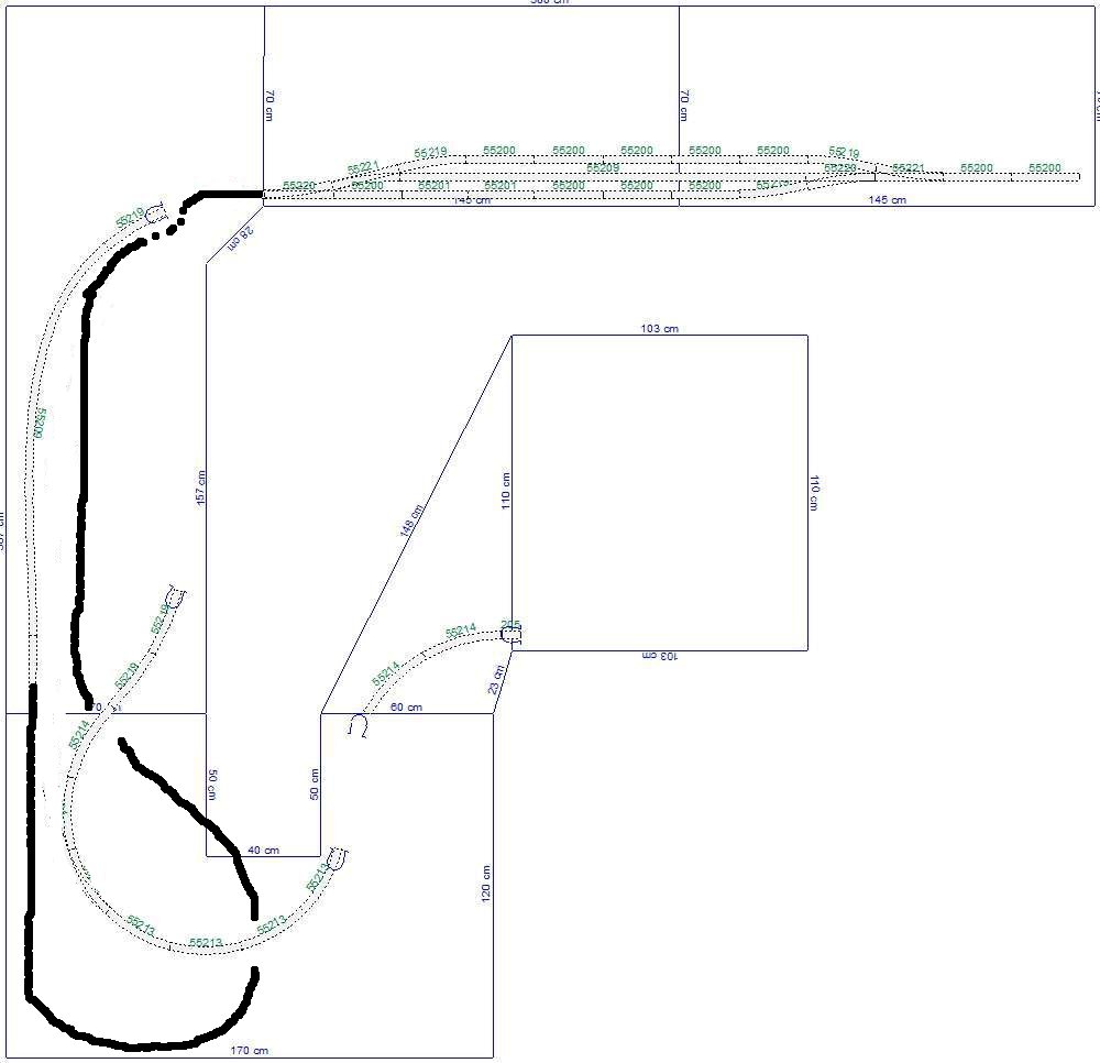

Zdravím všetkých madelárov !
Keď som staval prvé koľajisko, mal som 8 rokov. Ubehlo niekoľko desiatok rokov a ja som sa rozhodol stavať opäť. Doba sa zmenila, dnes tu máme DCC, so širokými možnosťami, ktoré by som chcel samozrejme využiť. Koľajisko bude v mierke H0, čo je zrejmé z predmetu. Miestnosť má rozmery 367x380 cm. Základný rošt bude vedený popri stene o šírke 70 cm. Tvar (skôr patvar) je viacmenej do tvaru " U ", zrejmé to bude z obrázku v prílohe. Ovládanie bude DCC - Nanox v.3.6 - Gen-li USB - PC - TrainController. Veľa vecí už mám odskúšaných a funkčných. Výhybky budú ovládané servami.
Samzrejme, že budem mať detektory obsadenia úseku so spätnou väzbou. Koľajivo bude code 100 - Piko A-Glais, Peco a Roco. Veľa vecí mám už nakúpených z minulasti, takže preto viacero značiek.
Epocha IV - ČSD. Na koľajisku budú dve koncové stanice, jedna hlavná - väčšia s malým depom (zauhlovanie, pieskovanie...) a druhá - menšia, takže sa bude chdiť od niekiaľ - niekam. Keďže do dôchodku je ďaľeko, takže práca bude prebiehať podľa voľného času, pretože bývam v rodinnom dome a okolo je stále dosť roboty.
Chcel by som poprosiť skúsenejších o posúdenie, úpravy, aby to malo nejaký zmysel a aby to nejako vyzeralo.
V odkaze je môj predbežný plán. Za ním následujú aj 3D obrázky z Wintracku.
Ďakujem.
Odkaz : http://sergej1168.rajce.idnes.cz/Kolaji ... plncel.jpg

Příspěvekod milan ferdián » ned 22 zář, 2013 10:22 am
No a který projekt platí?Jsou tam dva.Ta finta se spodní stanici jako úvraťová se mi velmi líbí,jen bych oddělil ty dvě větve od sebe a pokusil s tou krajní,blíže ke zdi,nainstalovat menší skryťák. :wink:

Ahoj
Nejsem nějaký expert skrz plánky, ale nějak se mi nezdá vlečka do továrny uvnitř smyčky. Pokud by jsi chtěl posunovat, musel by jsi vozy natlačit lokomotivou do vlečky. Kdyby jsi jel totiž lokomotivou napřed, tak by jsi jí na vlečce zazdil. Ať to zkouším, jak to zkouším, pořád mi vychází lokomotiva ve předu soupravy. A to není dobře. Možná to zkouším blbě ....

Re: Segment.koľajisko H0 - š=70 cm
Příspěvekod sergej1168 » ned 22 zář, 2013 11:12 am
to Milan Ferdián :
Projekt platí prvý, ten ktorý nabehne po kliknutí na odkaz. O skryťáku som uvažoval zo strany stanice "A", po vjazde do tunela ale len 2-3 koľajnej. Nechám si však poradiť, no neviem ako ste to mysleli. Nedá sa Vám to načrtnúť.
to mizl :
S tou továrňou máte pravdu. Tak ako to je to nie je dobré. Skúsim porozmýšľať a urobiť to inakšie.
Příspěvekod milan ferdián » ned 22 zář, 2013 5:33 pm
U té vlečky se vrať zpět.Není třeba objízdné koleje.Vozy se sunou a protože máš dostatečnou délku výtažné koleje na vlečce.Vlečku fiktivně uzamkneš a je to.Když tak se podívej na můj modul "Lobeč".
Příspěvekod sergej1168 » ned 22 zář, 2013 7:27 pm
Nie som znalec železničnej dopravy, ale môžem tada pred sebou tlačiť vagony do vlečky ?
Takže keď nechám vlečku tak ako bola je to vporiadku ?
Příspěvekod milan ferdián » ned 22 zář, 2013 7:29 pm
sergej1168 píše:Nie som znalec železničnej dopravy, ale môžem tada pred sebou tlačiť vagony do vlečky ?
Můžeš,my moduláři používáme tuto praxi sunout vozy na vlečku běžně.Samozřejmě trať musí být uzamčena.
