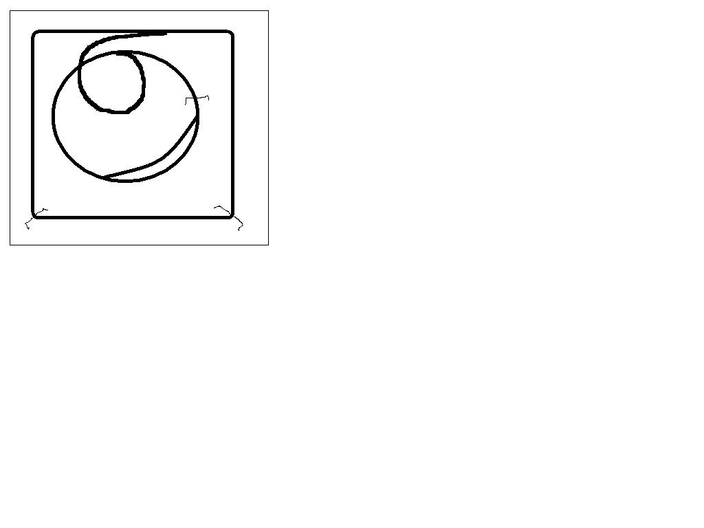

Příspěvekod shiso » čtv 19 zář, 2013 9:05 am
milan ferdián píše:Tady byly plánky,ale protože nebylo žádné vyjádření ze strany shisa,tak jsem je stáhl.
Omlouvam se za pozdni reakci, hraju si doma s kolejema a zkousim :D
Podle toho planku dvou "ovalu" nad sebou jsem se nechal inspirovat. To by se mi do bedny veslo:-)
Jen jsem chctel neco "o malinko vice" nez jen jezdeni po ovalu, tak je zkousim propojit a dat tam aspon jednu dve odstavne koleje.
Je mi jasne, ze v tomto prostoru nelze realizovat zadny zazracny provoz ,ale napad byl spodek udelat ctverec -oval - cely zakryty.
Jen predni strana volny usek mezi portaly - pohledova strana. Pokud by se pridala skryta odstavna kolej , sel by stridat provoz dvo souprav.
Vrchni patro pak lokalni trat. Kratke osobni sopupravy. O krajine jsem uvazoval - bud vesnicka s malou zastavkou, nebo jen zastavka a maly hrad:-)
Resim zda by se dala obe patra rozumne propojit viz obr... (omlouvam se , delal jsem to jen v praci v malovani.....)
