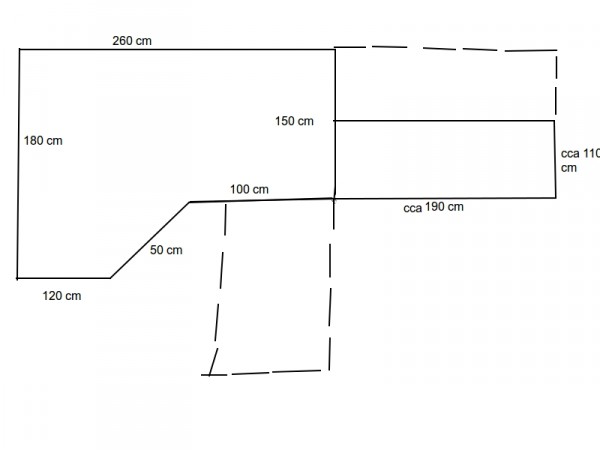

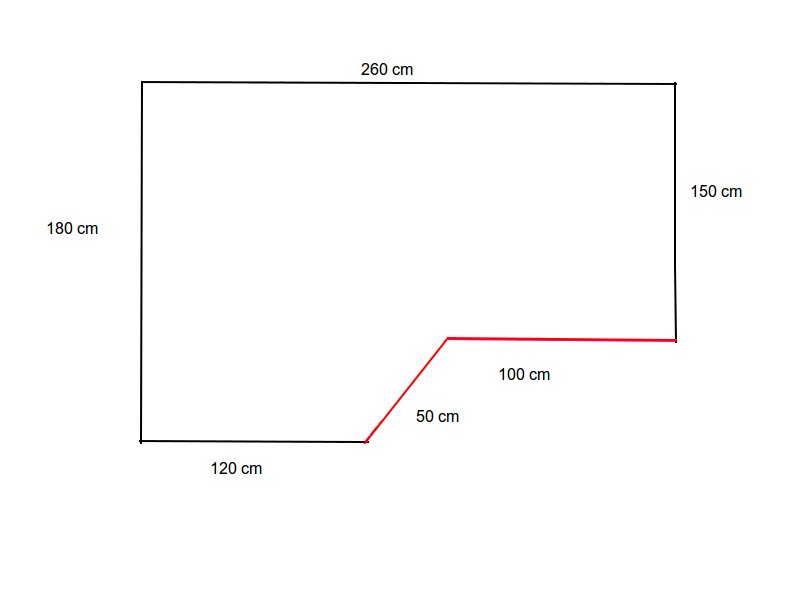

Dobrý den.
Již delší dobu se snažím vymyslet plánek, který by mě dostatečně uspokojil ale zatím se tak nestalo. Pár plánků jsem již zkoušel jen tak na papíře, ale bez úspěchu. A tak žádám vás profíky o pomoc s návrhem. Předem chci poděkovat všem lidem, co mi s tím pomůžou.
Zde jsou nějaké informace:
Velikost: H0
Rozměry: níže
Kolejivo: Hlavně starší Piko U profil(jako nové) a dále pár kolejí I profil, které pomocí přechodek použiji hlavně v zhlaví a v okolí točny a rotundy. Jsem si vědom, že nemůžu v těchto okolnostech od vás očekávat plánky typu Milana F. Stačí mi od vás plánek v malování nebo jen tak od ruky na papíře.
Ovládání: Analog
Epocha: III
manuální zručnost: Myslím si, že jsem docela manuálně zručný. Dříve jsem postavil nějaké to dioráma. Už mám postavené: zauhlování, rotundu o čtyřech místech a kotelnu. Ve výstavbě mám momentálně: prohlížecí jámu, nakládací rampu, budovu pro obsluhu depa a točnu (délka mostu je 32 cm)
Moje vědomosti o ŽM: Vědomostí mám ohledně analogového zapojení, pokládání kolejí, tvoření krajiny a dalších věcí už docela hodně(teď už to bude asi rok)
Idea kolejiště: Na kolejišti by mělo být nádraží s depem. Z nádraží by asi měla vést jednokolejná trať, která by měla vést do koncové stanice, nebo do nějaké tovární oblasti. A pokud by to bylo možné, měla by se ta jednokolejná trať rozdělit, aby se dalo vrátit do nádraží( doufám, že jste to pochopily) :lol:
Zde je obrázek s rozměry desky kolejiště (červeně označené strany se dají rozměrově změnit) :

No a přístup ke kolejišti? Z kterých stran?To jako z té koncové má pokračovat vratná smyčka?

Příspěvekod RadekH0 » ned 11 srp, 2013 6:21 pm
Ke kolejišti by měl být přístup ze všech stran. Nohy kolejiště by měly být na kolečkách s brzdou( jako u kontejnerů). Kolejiště by se pak jednoduše posunulo. Taky jsem zapomněl napsat, že na kolejišti nebude SN. Takže ohledně vratné smyčky už je jasno.

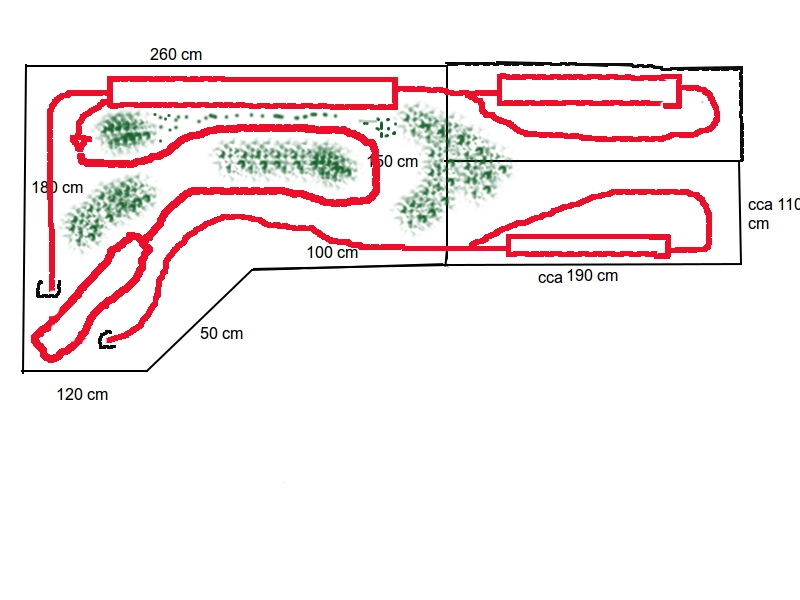

Příspěvekod milan ferdián » pon 12 srp, 2013 8:18 am
Tak trochu jsem nad tvým tématem přemýšlel.Vratné smyčky alá MartinHO na tu plochu nedostaneš a skryťáky nechceš.Takže nezbývá než vytvořit deformovaný ovál s nácestnou stanici (odbočná,lepší přípojná) a ještě mezilehlou v podobě výhybny.Z přípojné povede lokální trať do koncové.Celý problém je,že přípojnou stanici musíš naplánovat na tu nejdelší stranu rámu,výhybnu na protější stranu a mezi to vše se ti musí vlézt ona lokální trať s koncovou stanici.Budeš muset opticky stromovými kulisami nebo vyvýšeninami od sebe oddělit přípojnou stanici od zbytku kolejiště z druhé strany.
Re: Pomoc s návrhem HO/2,6x1,8

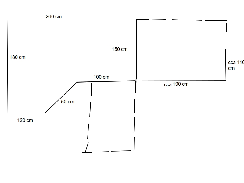

Příspěvekod RadekH0 » pon 12 srp, 2013 9:09 am
Milane, asi jsi to špatně pochopil vratnou smyčku alá MartinH0 bych v době provozu připojil k pravé straně.
Omlouvám se za kvalitu čar, dělal jsem to narychlo. Čárkovaná pole jsou místa, kde by možná šel ten panel ještě umístit.
Příspěvekod milan ferdián » pon 12 srp, 2013 9:14 am
No tak v tom případě se nabízí varianta dvou smyček.První napravo alá MartinHO a na levé straně s přípojnou stanici.

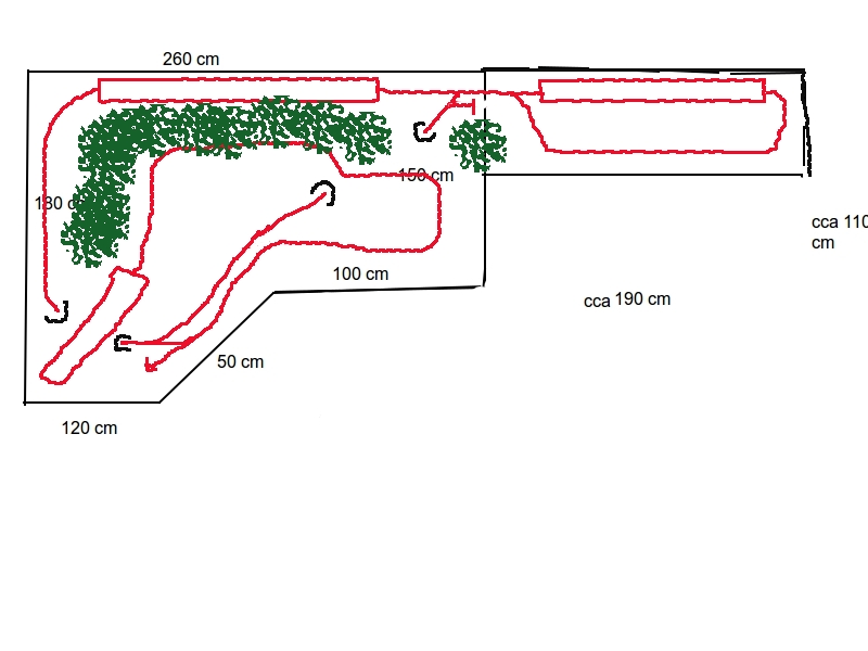

Příspěvekod RadekH0 » pon 12 srp, 2013 9:25 am
Myslíš, že by bylo možné, abys mi jen tak v malování nebo na papíře ukázal, jak by to mohlo vypadat? Když to člověk vidí nakreslený, tak je to úplně něco jiného.

Příspěvekod RadekH0 » pon 12 srp, 2013 9:28 am
Tak změna plánu, technický modul( vratná smyčka) bude moct být kvůli nedostatku prostoru jen jeden.

Příspěvekod milan ferdián » pon 12 srp, 2013 9:39 am
No není to moc,spíše nic moc.

Příspěvekod milan ferdián » pon 12 srp, 2013 9:47 am
No tak s jednou smyčkou.

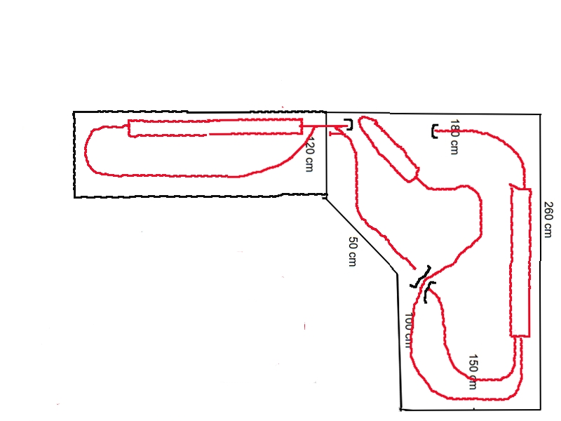

Příspěvekod milan ferdián » pon 12 srp, 2013 10:04 am
Varianta otočena o 90°.Otázkou je jaké máš dispoziční řešení v místnosti.
