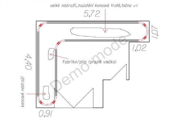

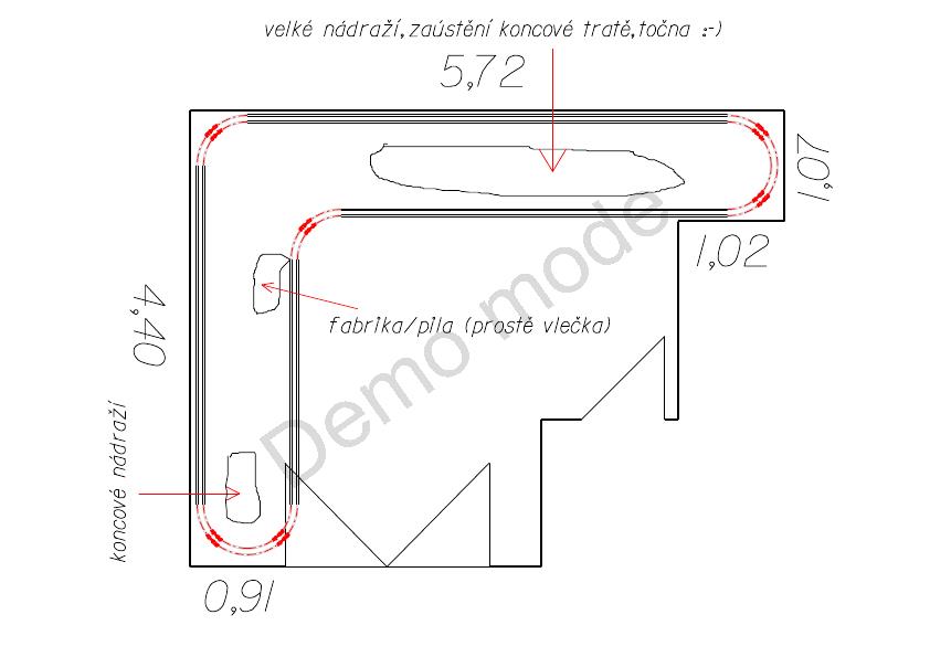

Ahoj
tímto bych chtěl uzavřít téma H0 300x185,5
vzhledem k tomu co všechno bych chtěl jednou zprovoznit jsem "vybojoval" prostor (viz. obrázek) L 5,72x4,40
Dal jsem do obrázku i svoji ideu, to pro případ, že by měl někdo nějakej nápad o který by se rád podělil, protože zatím jsou moje nápady velice neortodoxní.
Já zatím řeším "hlavní" nádraží kde bych chtěl mít 4 nástupištní koleje pro vlaky o délce soupravy 140 cm , min. 3 koleje pro nákladní vlaky a něco u nádražní budovy. Chtěl bych tam také dostat točnu.
Celý by to mělo být dvoukolejný a z hlaváku by měla začínat trať do koncové stanice, ze které by někde v půlce odbočovala vlečka k nějaké fabrice.
Cokoliv navíc je bonus :-)
Díky za každý nápad a i kdyby žádný nebyl tak za kritiku toho co sem vložím.
P.S. ta dvoukolejka je tam nakreslená jen pro vymezení prostoru, pokud by jste naznali tak by to šlo (kromě místa u okna, kde bude stůl) trochu změnit (myšleno rozšířit)

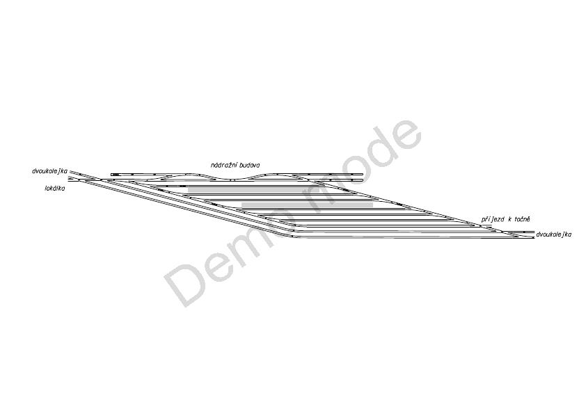

Příspěvekod Perna » pát 28 čer, 2013 7:30 pm
první nástřel nádraží, abych nebyl nařknut, že si ulehčuji práci :-)
Je to úplně mimo mísu? Nebo to nějak půjde použít? jde o to, že jen u takovéhoto uspořádání jsem schopen na té délce udržet délku staničních kolejí přes 1,4 m)

Příspěvekod czhunter » pát 28 čer, 2013 9:56 pm
Já bych chtěl připomenout, že jsi chtěl šířku kolejiště "kam až dosáhnu" - to je zhruba 80 cm, kam bezpečně dosáhneš (jde tak maximálně 100, ale to už pravděpodobně něco rozbiješ paží nebo tělem, jak se budeš předklánět).
To ti v A-Gleis, při rozteči kolejí 62 mm, odpovídá maximálně 12-kolejnému nádraží (bez budov). To co kreslíš (přestože tam teď těch 12 kolejí přesně máš) je stále dost velké.
Udělal bych mnohem radši "malé nádraží na dvoukolejce" (když už musí být) - tak 8 staničních kolejí + nějaké okolo (remíza atd.). Velký počet kolejí tě vyjde docela draho, nádraží je (kvůli zhlaví) zbytečně dlouhé - každá kolej navíc ti ubírá tak 20-30 cm délky staničních kolejí, nedosáhneš tam, a pestrost provozu ti stejně nezvyšuje (dost pochybuju, že se ti tam někdy potká byť 5 vlaků zároveň)
Celkově podle mě mnohakolejné nádraží v domácích podmínkách nic skvělého nepřináší.
