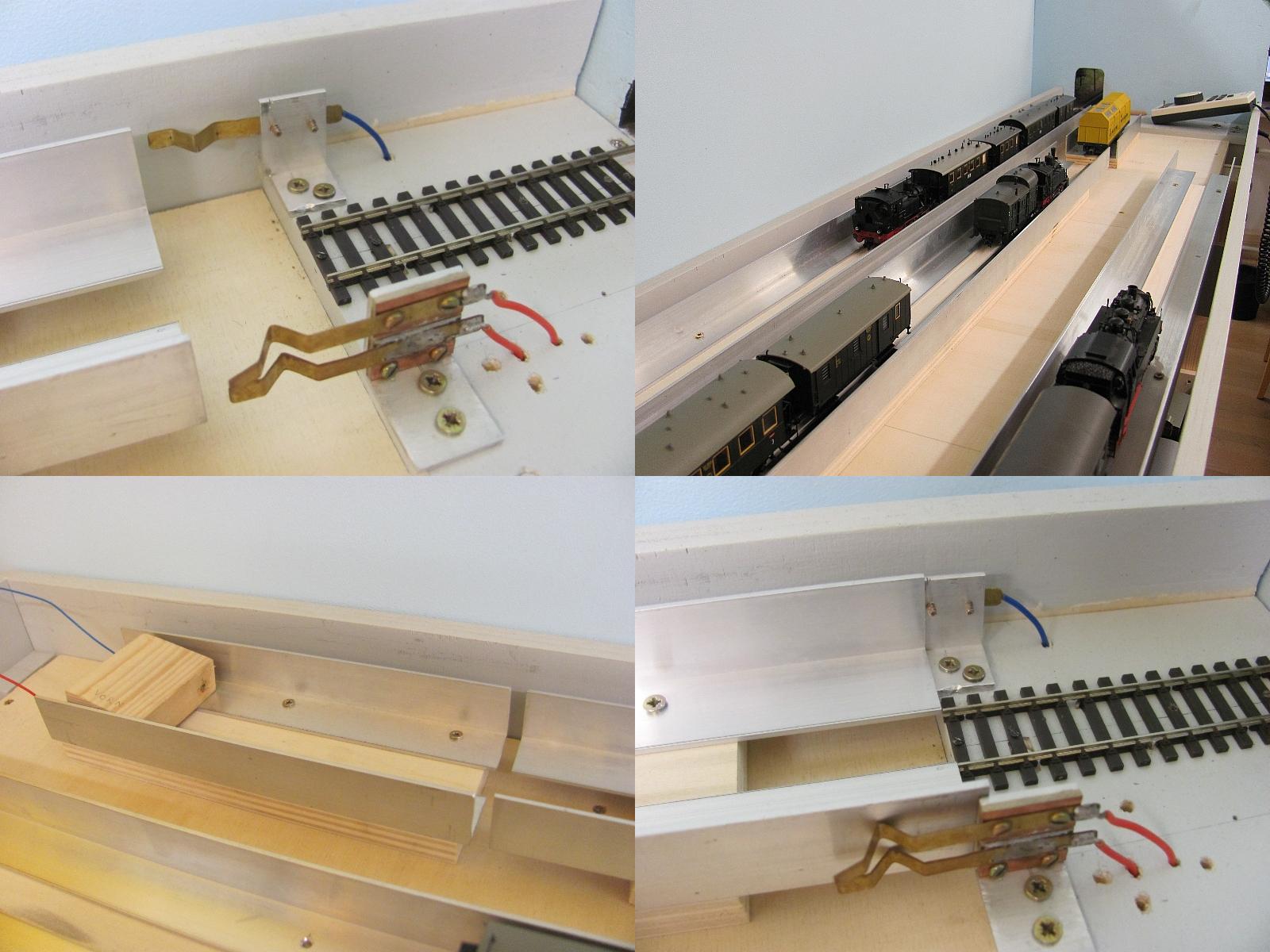

Příspěvekod juroH0 » stř 06 úno, 2013 11:05 am
Obrázok z nejakého nemeckého fóra ako môže vyzerať realizácia takéhoto skryťáku. Inak tiež nad takým princípom uvažujem.

Příspěvekod marwin » stř 06 úno, 2013 11:31 am
juroH0 píše:Obrázok z nejakého nemeckého fóra ako môže vyzerať realizácia takéhoto skryťáku. Inak tiež nad takým princípom uvažujem.
Diky za obrazek, ty hlinikovy elka jsou jednoduchy a vtipny reseni. Akorat napajeni by chtelo vyresit jinak.

Příspěvekod jirkan » stř 06 úno, 2013 6:56 pm
To "šuplíkový" řešení je myslím dobrý nápad. Já to někde viděl udějaný tak, že ta "korýtka" byla trochu vyšší než vlak a taky na šířku přiléhala docela těsně, takže s nimi šlo bezpečně manipulovat. Bylo pak možno nejen soupravu jednoduše otočit, ale i skladovat v regále pod skryťákem a tak snadno měnit provozní park.
