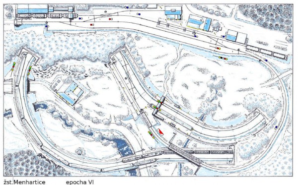

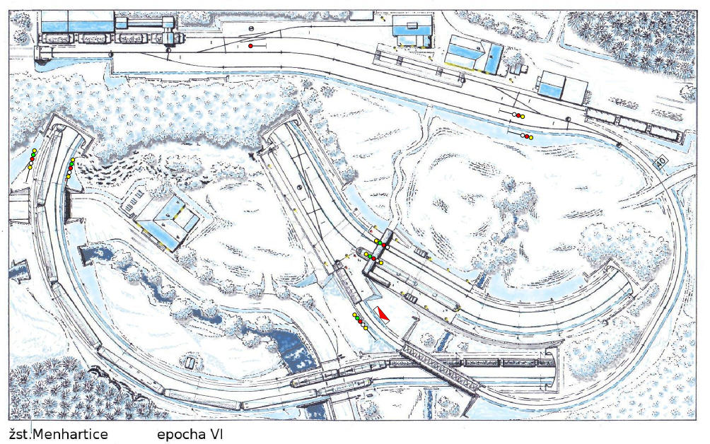

Zdravím, chcel by som poprosiť kolegov, ktorí sú v danej problematike ako doma, o návrh rozmiestnenia návestidiel, samozrejme len pre viditeľnú časť. Podľa toho budem totiž objednávať DCC moduly ND4. Plán Menhartíc je v sekcii Plány koľajísk v TT, preto ho sem pre zbytočnú duplicitu dávať nebudem. Uvítal by som viacej rôznych verzii (rôzne stupne zabezpečenia).

Vytvořil jsem několik variant, počínaje tou nejsložitější. Doufám, že mě zdejší kolegové zabezpečováci nebudou bít. :)
Koncová stanice Menhartice je všude navržena jako stanice se zabezpečovacím zařízením I. kategorie (klíčové zabezpečení, návěstidla nezávislá na výměnách) s rychlostí omezenou na 40 km/h. Další varianty stanice (samostatná návěstidla u DK, RZZ/ESA11) budou v dalších příspěvcích.
Vzhledem k vedení tratí jsou vjezdová návěstidla 1S a 2S odbočky tunel (na pravé straně) umístěna na lávce přes koleje a vjezdové návěstidlo SM z lokálky na vnější straně levého oblouku před výhybkou odbočky.
Varianta V - "Dálkovina" s OAB
Odbočka Tunel je ovládána z pultu JOP kdesi v řídící stanici na dvoukolejce. Na hlavní trati je obousměrný autoblok.
Vjezdová návěstidla odbočky Tunel na levé straně jsou jednak předvěstmi dalšího návěstidla autobloku, jednak cestového návěstidla Lc 1-2 na koncovém zhlaví stanice Menhartice (trvalá návěst "Stůj").
Na odjezdovém zhlaví Menhartic stojí odjezdové návěstidlo S1-3, které je předvěstí vjezdového návěstidla odbočky Tunel. Protože trať vede k odbočce ze spádu a navíc je traťový úsek velmi krátký, je odjezdové návěstidlo S1-3 opakovací předvěstí vjezdového návěstidla SM odbočky Tunel (návěsti "Stůj/Opakování návěsti výstraha/Opakování návěsti očekávejte rychlost 40 km/h").
Varianta IV - hlavní trať s obousměrným provozem bez autobloku (banalizovaná dvoukolejka s RPB/HPB)
Hlavní trať je osazena návěstidly pro obousměrný provoz. Vjezdová návěstidla odbočky Tunel na levé straně jsou předvěstmi cestového návěstidla Lc 1-2 na koncovém zhlaví stanice Menhartice (trvalá návěst "Stůj"). Při jízdě vlaku po spojce traťových kolejí (z 1. na 2. traťovou kolej resp. opačně) návěstí vjezdová návěstidla "Opatrně na přivolávací návěst".
Odjezdové návěstidlo S1-3 v Menharticích je opět předvěstí vjezdového návěstidla SM odbočky Tunel.
Varianta III - hlavní trať s "jednosměrným" provozem a JAB
Toté jako varianta V, ale jen pro "správný směr". Provoz po "nesprávné koleji" je řízen pomocí dvouznakových vjezdových návěstidel ("Stůj"/"Opatrně na přivolávací návěst").
Varianta II - hlavní trať s "jednosměrným" provozem bez AB (s RPB/HPB/TD)
Toté jako varianta IV, ale jen pro "správnou kolej". Provoz po "nesprávné koleji" je řízen pomocí dvouznakových vjezdových návěstidel ("Stůj"/"Opatrně na přivolávací návěst").
Varianta I - hlavní trať s "jednosměrným" provozem bez návěstidel pro nesprávný směr
Totéž jako varianta III, ale navíc bez návěstidel pro nesprávný směr (jako Dobřichovice-Karlštejn apod.). Pro jízdu vlaku po nesprávné koleji platí návěstidla správné koleje. Koncová stanice Menhartice je dopravnou D3. Cestové návěstidlo Sc 1-3 je pro jízdu vlaků ovládáno signalistou z odbočky Tunel. Návěst dovolující posun staví vlaková četa na pokyn dirigujícího dispečera, popř. toto návěstidlo platí jen pro jízdu vlaků.
var. III
var. IV
var. V

Příspěvekod lajblt » pát 25 led, 2013 4:02 pm
Ještě var. I a II. :)
Protože kiski určitě chtěl i různé varianty zabezpečení stanice samotné, tak je sem vložím, jen to bude chvilku trvat, než to nakreslím. :)
var. I
var. II
lajblt
Příspěvky: 877
Re: Menhartice I - TT 2000 x 1200
Příspěvekod lajblt » pát 25 led, 2013 5:17 pm
Stanice Menhartice - varianty osazení návěstidly
i. varianta - dopravna D3
Tato varianta byla řešena v předchozím příspěvku. Stanice je na vjezdu osazena lichoběžníkovou tabulkou. Na odjezdovém zhlaví stojí návěstidlo Sc1-3, které je (opakovací) předvěstí vjezdového návěstidla SM odbočky Tunel.
II. varianta
Shodné s variantou I, ale provoz je podle předpisu D2. Vjezdovými návěstidly stanice Menhartice jsou vjezdová návěstidla 1L a 2L odbočky Tunel. Pro jízdu vlaků po hlavní trati je obsluhuje signalista odbočky, pro jízdu vlaků do Menhartic pak ještě se souhlasem výpravčího. Skupinové odjezdové návěstidlo S1-3 (nebo samostatná odjezdová návěstidla S1 a S3) obsluhuje výpravčí stanice Menhartice.
III. varianta
Shodné s variantou II. Rychlost na vjezdovém zhlaví vyšší než 40 km/h v přímém směru a individuální odjezdová návěstidla pro každou DK.
IV. varianta
Úplné osazení návěstidly.
var. II
var. III
var. IV

Příspěvekod kiski » pát 25 led, 2013 5:33 pm
Tomáš, ďakujem veľmi pekne, si borec. Toľko variant som ani nečakal, ale aspoň bude z čoho vyberať. Mimochodom, počas čakania na komponenty si modelujem celé Menhartice v TS2009 aj za pomoci Netáhla, ktorý mi pôvodný projekt poslal a slúži ako pomôcka... Virtuálne SN je už celé hotové, ako podklad slúžil origo plánik prenesený do TS ako scenery objekt :D
Cez týždeň dorazili nohy na rám, štvorcový hliníkový profil výšky 820mm, čo bude pre mňa tak akurát...
Ešte raz vďaka :wink:
