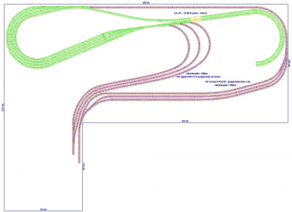

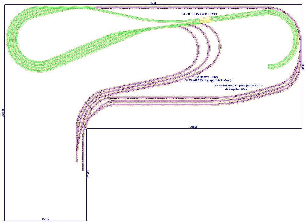

Nejdříve jsem si zadal úkol - modelový GVD provoz vlaků odněkud někam a zpět(výsledná verze Z7).
Takže postupně vznikla trať SN Praha-Čerchov-SN Tábor a následně dvojitý provozní propoj mezi SN Praha a SN Tábor, ze kterých rozšířením vznikly pomocné SN Beroun a SN Hradec.

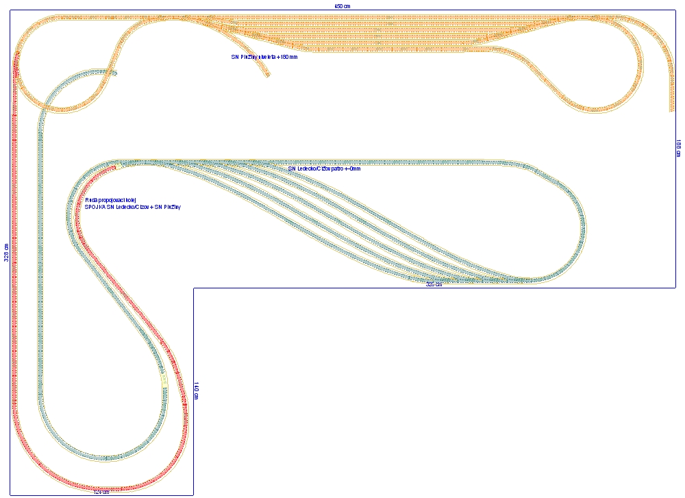

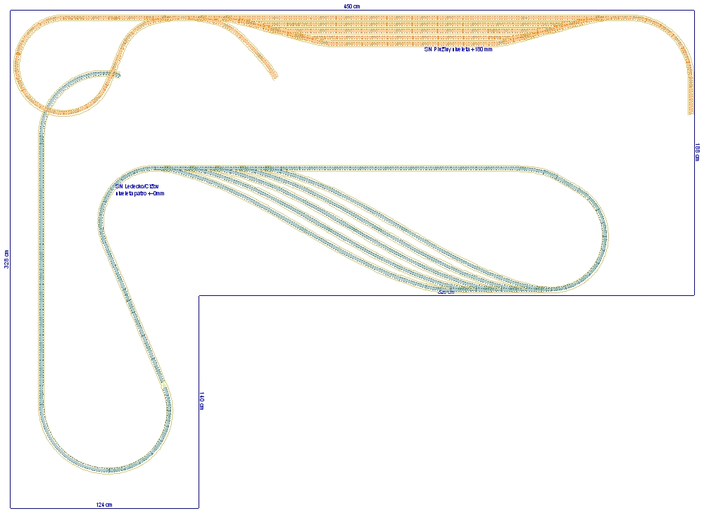

Těmito realizacemi jsem byl nucen SN Čížová přesunout z původního umístění na jiné, plusem bylo vytvoření SN Ledečko/Čížová s vlastní smyčkou.
Postupným upravování prostoru a zjednodušováním jsem zasáhnul i do SN Plužiny, což byl následně základ pro doplnění vratné smyčky v jeho čerchovském zhlaví a propojení s SN Ledečko/Čížová ve verzi Z9.

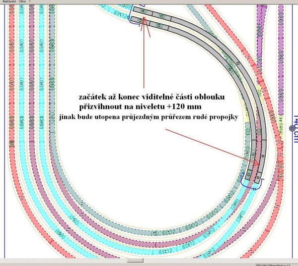

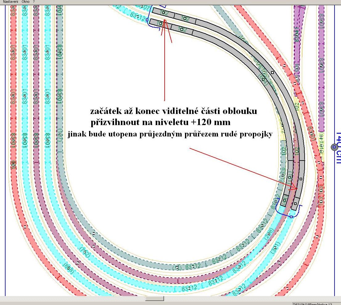

Ve verzi Z9 tato smyčka a propoj mezi lokálkovými SN ale drobně zasahují do reliéfu navržené krajiny, tak je nutno u viditelného oblouku dvojkolejky vlevo dole nastoupat o 20mm výš než je kóta Čerchova a u smyčky se poprat se změnou výškových kót krajiny v pravo nahoře,oba případy z důvodu průjezdného profilu ve skrytých částech.
Verze Z7
Verze Z9

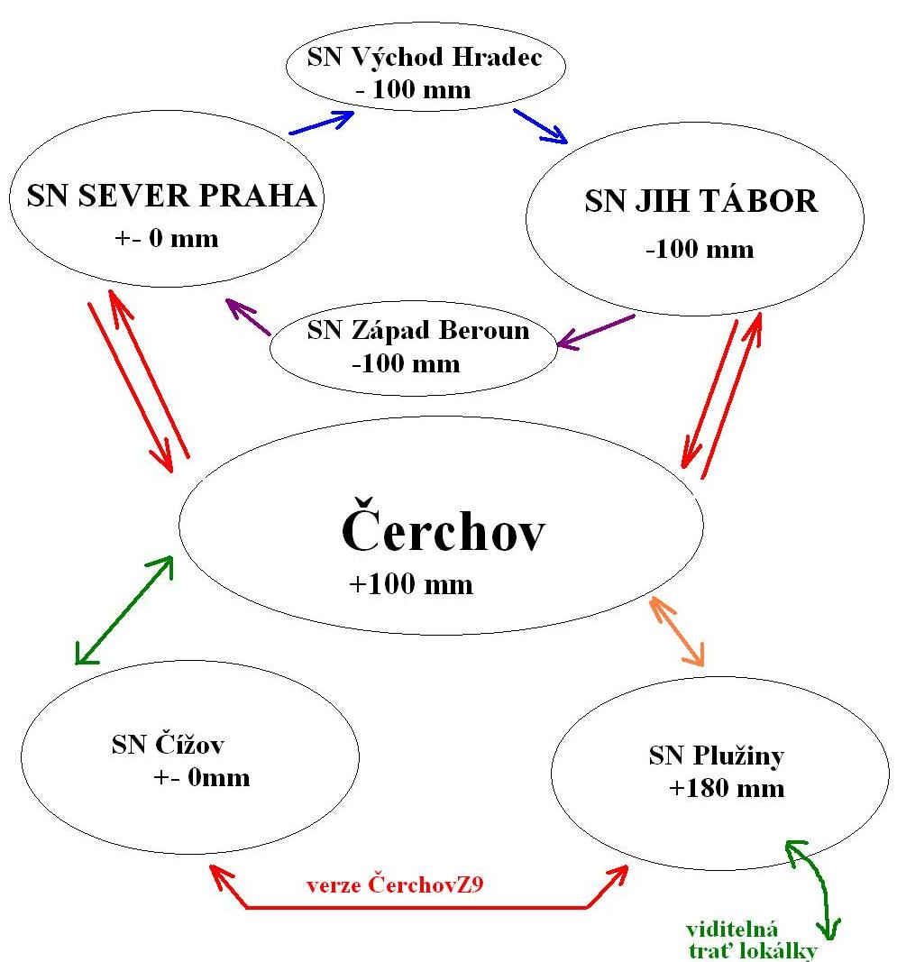

SCHEMA provozu

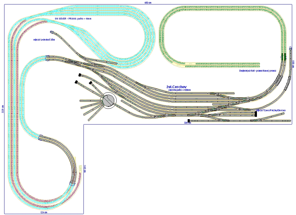

poznámka:Až teď vidím, že jsem při plánování posunul viditelný Čerchov z nivelety 0mm na +100mm.Takže pro úplnost stanice dle vrstev shora:
Nadzemí2:stanice viditelné lokálky
Nadzemí1:SN Plužiny
základní deska: viditelná Čerchov
Podzemí1:SN Praha,Ledečko/Čížov
Podzemí2:SN Tábor,Beroun,Hradec

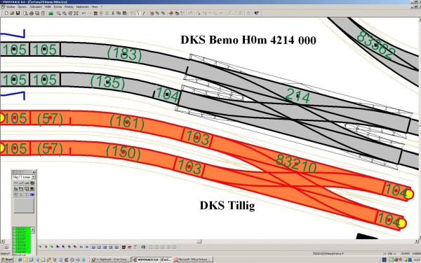

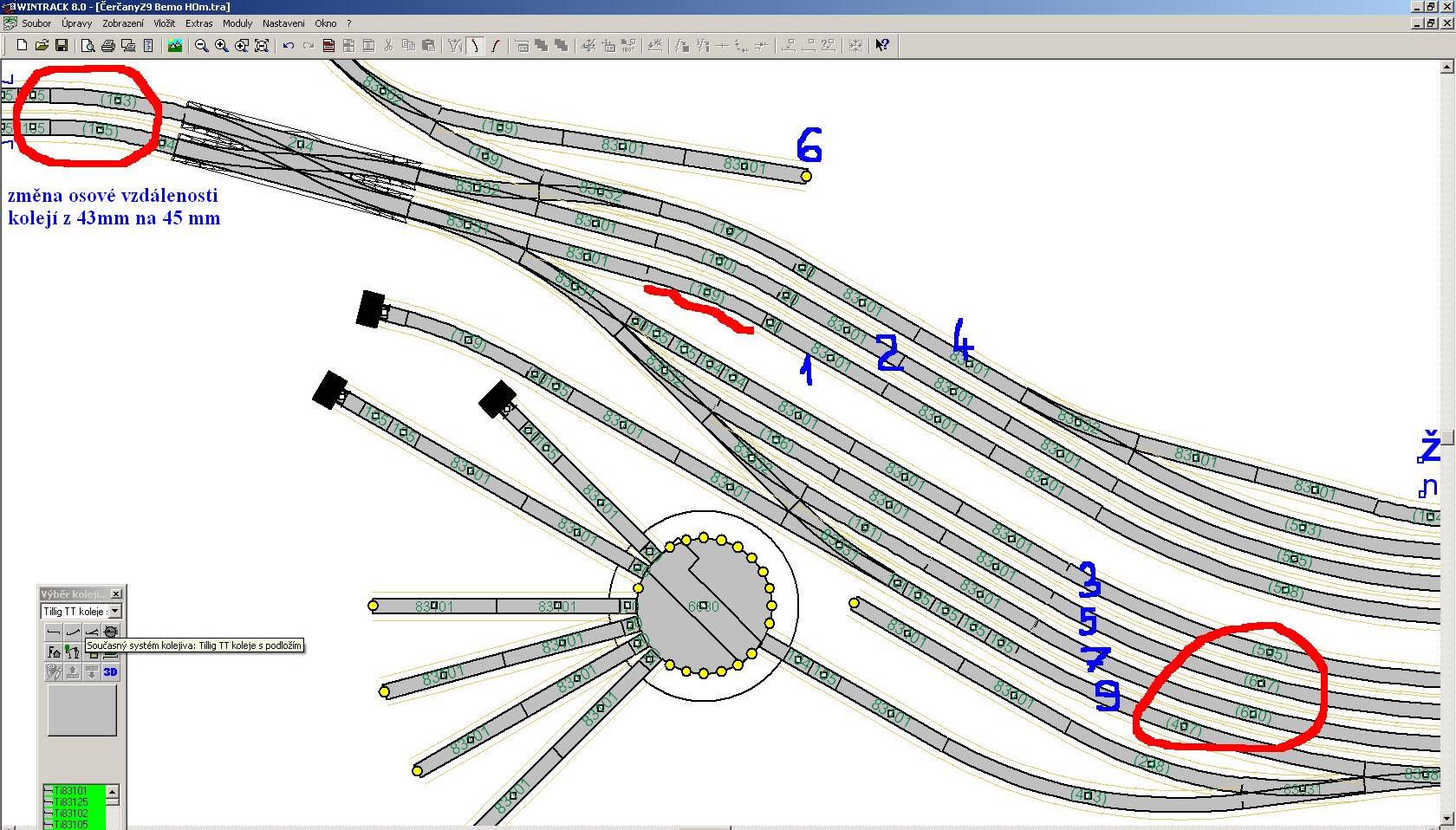

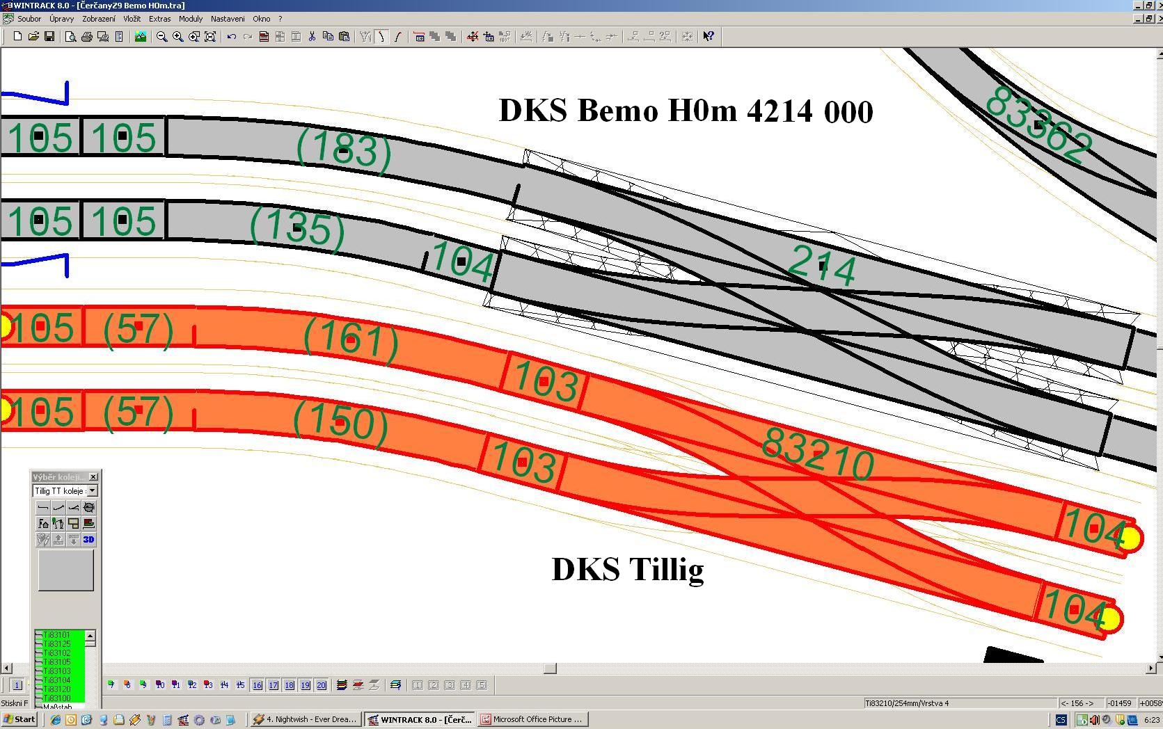

A ještě perlička(verze Z9BemoH0m): DKS ve stanici Čerchov jsem zkusmo nahradil DKS z produkce Bemo-H0m.Dojde tím, ale ke změně vzdálenosti os kolejí z 43 na 45mm a tudíž by bylo nutno upravit trasování/poloměry v červeně označených částech.DKS je při výměně totiž fixována na trasování koleje č.2, takže z toho důvodu jsou vyznačeny úpravy v liché skupině kolejí.
Plusem je však příznivější geometrie odbočných rádiusů vyhýbek v DKS Bemo-H0m než Tilligácké provedení.

Pozn.Pro verzi Z9BemoH0m nutno ve Witrackuv kořenovém adresáři ze souboru bemo_h0m.trl překopírovat položku 4214 Doppelte Gleisverbindung do souboru till_ttm.trl ,nejlépe do místa někam k vyhýbkám.Jinak plánek neotevřete!
Technická data: stoupání do 3%, vyhýbky EW2 a IBW, lokálka min. poloměr 310, dvojkolejka 353
