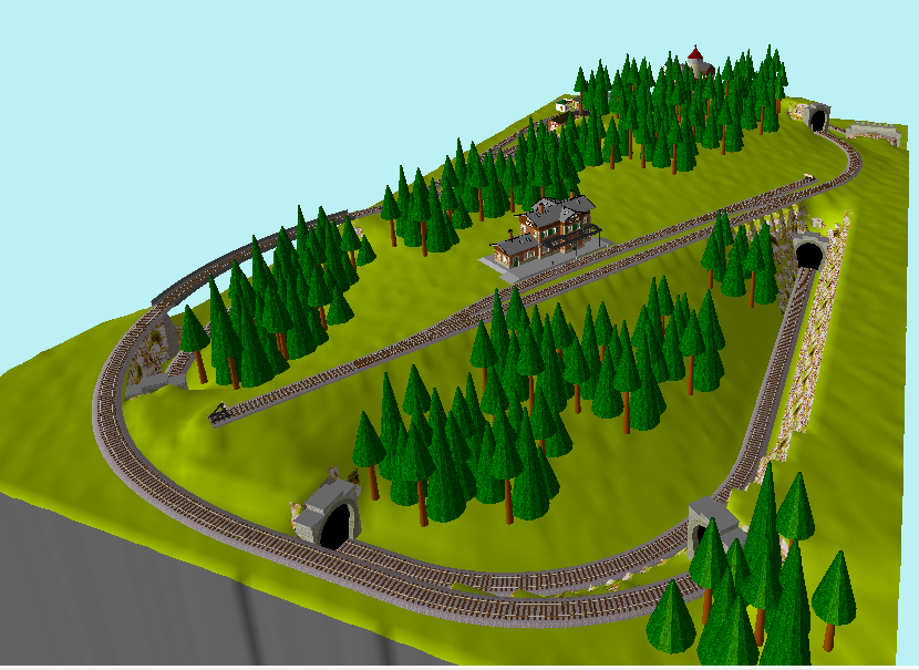

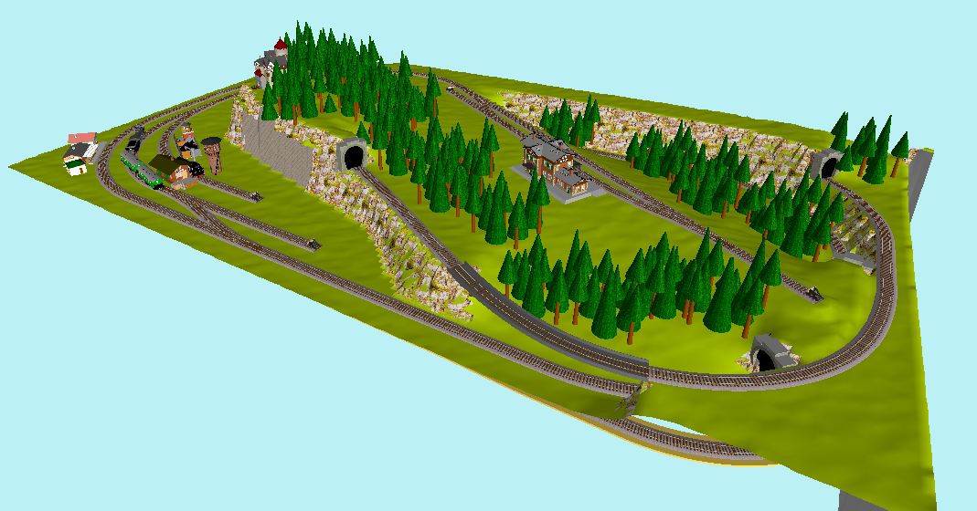

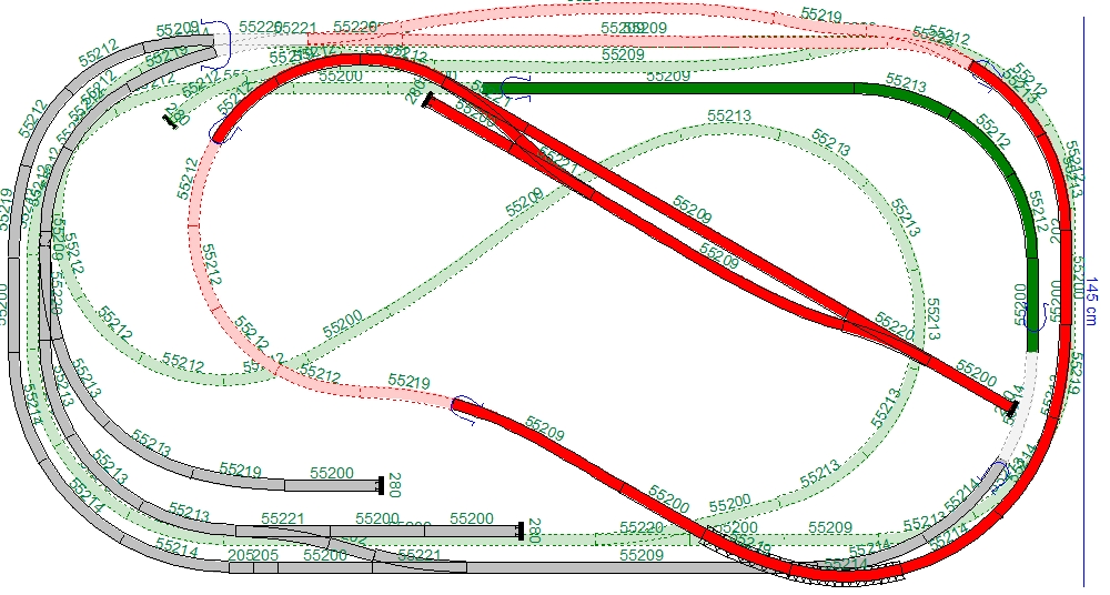

Dobry vecer, mal som troska casu a navrhol som kolajisko co mozete aj vidiet. Uvedeny plan je zrealizovatelny? ake ma chyby?

Nepodařilo se mi ani po zvětšení rozlousknout vedení tratí ve skryté části, nakonec i ve viditelné části není příliš přehledný.
Nicméně ve skryté části nenacházím žádné skryté nádraží.
Ve viditelné části mě napadá, že obloukový most by takhle navržený spadnul. Když Ti zaprší, ze zelené trati bude rybník.
Tunely jsou bez nadloží, když nad nimi vyroste strom, kořeny prorostou do tunelové trouby.
Stanici(e) by raději situoval podél delších krajů a diagonálu využil pro vedení viditelné trati.

Připomínek by se našla celá řada. Základní věcí je vymyslet si koncept - to znamená co má kolejiště představovat? Bavíme-li se o "modelovém kolejišti", tak by mělo zobrazovat např. výřez nějaké trati (ať skutečné či smyšlené). Potom by měly stanice mít určitá pravidla - jako např. nemít krajní výhybku v tunelu). Ten most nad druhou tratí je také divný - velmi malý úhel křížení, navíc v oblouku. Tohle asi nespostavíš aby to vypadalo uvěřitelně. Další věcí je např. část viditelné zelené trati, která je vlastně v kráteru. Tam by asi časem vzniklo máchovo jezero :)
