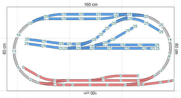

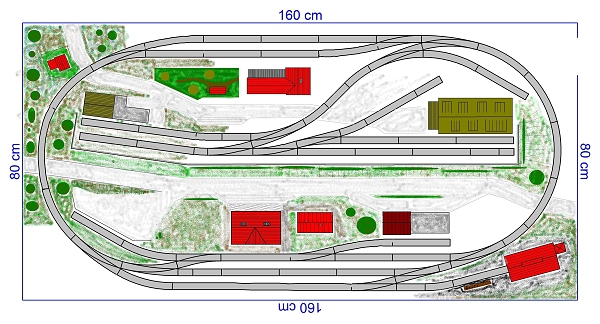

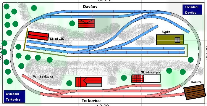

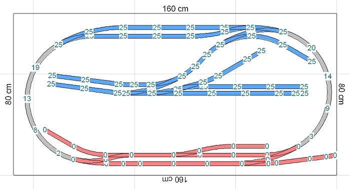

Příspěvekod pekl024 » čtv 04 říj, 2012 8:43 pm
před tím než se rozpoutá dizkuse o hračičkovém kolejišti, podobnost s plánkem M.F. není náhodná a pokud patří toto téma do sekce začátečnické dotazy tak prosím admina o přesun.
Kolejiště Bezdružice je vzdálené, ale chceme si s dětma hrát, proto kolejiště na hraní. První předpoklad je ovládání stanic nezávisle na sebe a předávání vlaků z nádraží do nádraží.
Kolejiště je rozdělena na dvě části Terkovice a Davčov. Rozděleno výškou a nejspíš panelovou zdí areálu JZD. Budovy budou nejspíše produkty Šikulové sro. a Malá železnice.
V Terkovicích je volná skládka, rampa se skladem a remíza s vodárnou /musí/, staniční budova nejspíše Karolinka od Malé železnice.
V Davčově by mohl být sklad místího JZD, sýpka, areál plný beden a pytlů. Staniční budova asi Dačice od Malé železnice.
Předpokládám doplnění drobných staveb jako záchodky,kůlny atd., ty nejsou zakresleny.
Vzhledem k prostoru nelze rozšířit a jsem omezem výškou, tak bez patra.
Petr

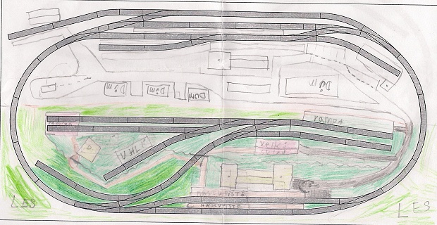

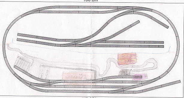

Tak , caparti se vrátili ze školy a už jsem dostal vynadáno :mrgreen: , v Davčovicích je mnohem více kolejí než v Terkovicích :lol:
Vytiskl jsem jim plánky na dokreslení krajiny, pokud to bude publikovatelné, vyvěsím pro pobavení nebo pochlubení :P

Příspěvekod Střelec » pát 05 říj, 2012 7:32 pm
Malou nádražní budovu bych asi doporučil z vystřihovánky, nebo odlejvaný provedení z Peček. Karolínka od MaZelu je sice relativně levná, ale pokud se má podobat předloze, tak na ní strávíš víc času, než na zbytku kolejiště. Jinak doporučuju obě budovy proti původnímu plánu prohodit - teď jsou větší Terkovice. Co se týká stavby skladu JZD, zkus se mrknout na zemědělský stavby Bush, v nabídce Happymodel byly ještě nedávno příhodný hangáry "teletníkovýho" typu. Nebo zkusit velký dřevěný skladiště "Dačice" od Šikulů. Jinak mají Šikulové v plánu i jednokolejnou výtopnu s vodojemem, a v dohledný době snad do našich končin dorazí i kůlna na uhlí...

Příspěvekod Jeňa Sova » sob 06 říj, 2012 4:55 am
Jen takový nápad - v té modré stanici, nebylo by lepší zaústit vlečku do spodní koleje s tím, že by jsi zachoval výtažnou? Pak by se mohlo přistavovat z vlečky do stanice i při průjezdech vlaku stanicí...

Příspěvekod vmucha » sob 06 říj, 2012 6:19 am
Modrá stanice je lepší, má o Jednu výhybku víc.

Příspěvekod pekl024 » sob 06 říj, 2012 9:03 am
Jeňa Sova píše:Jen takový nápad - v té modré stanici, nebylo by lepší zaústit vlečku do spodní koleje s tím, že by jsi zachoval výtažnou? Pak by se mohlo přistavovat z vlečky do stanice i při průjezdech vlaku stanicí...
Zkoušel jsem to , ale vypadá to divně. Ještě se nestaví tak uvidíme jak to bude na panelu vypadat.

Příspěvekod pekl024 » ned 07 říj, 2012 4:40 pm
Tak, sice nedokončené, ale dám nahlédnout.

Příspěvekod mizl » ned 07 říj, 2012 5:02 pm
pekl024 píše:Tak, sice nedokončené, ale dám nahlédnout.
Koukám že Milan má tvrdou konkurenci :wink: ...
Pěkná práce .

Příspěvekod miroslav lengyel » ned 07 říj, 2012 5:23 pm
Skoro bych řekl,že byl Milan přeskočen :D děti to mají krásně barevné,kdežto Milan pouze Č/B :lol: :lol: :lol:
