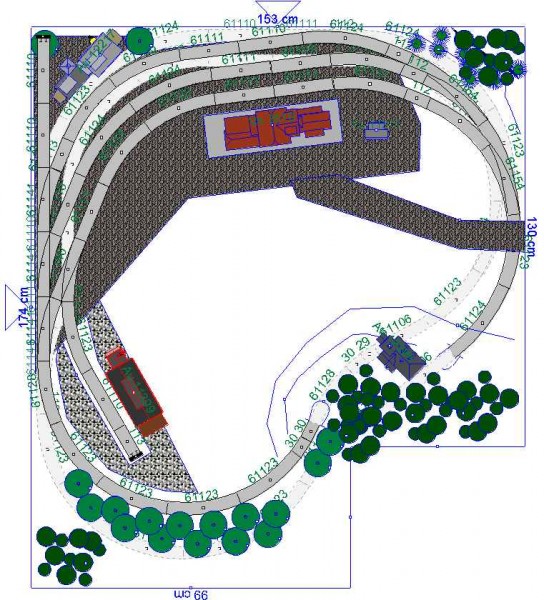

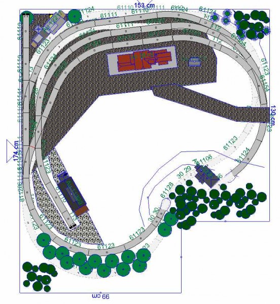

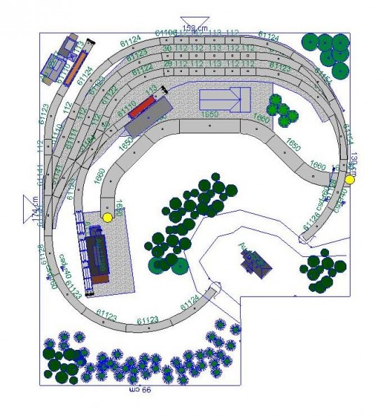

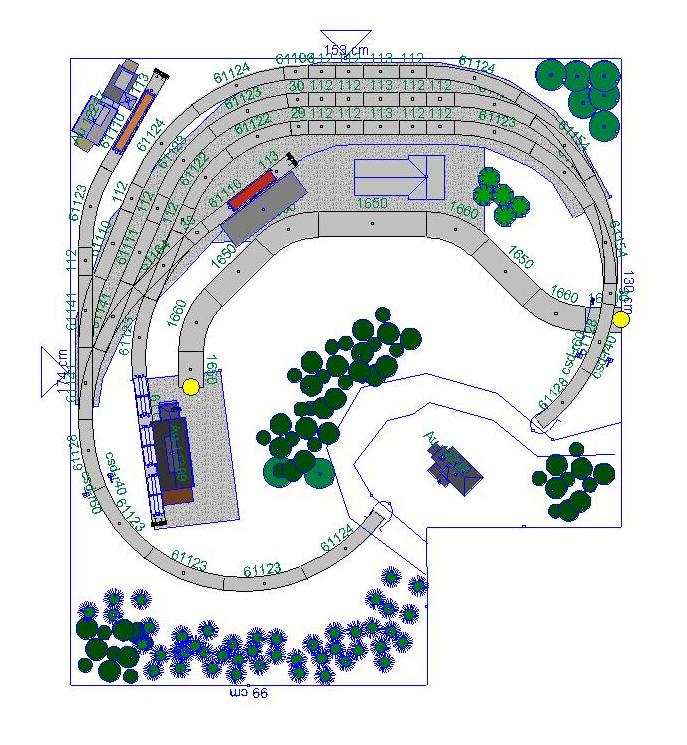

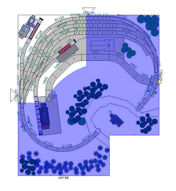

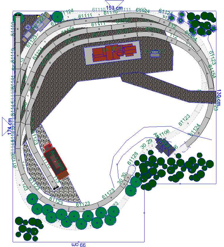

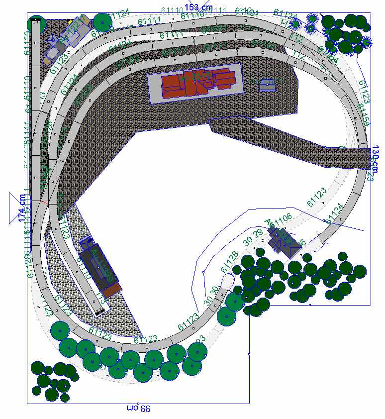

Zdravím všechny, jak jsem již avizoval nemohu z prostorových důvodů realizovat Odbočnou od M.F.Požádal jsem kolegu Lajbla, aby pro mne něco navrhnul do prostoru 174*153/130 .Přikládám poslední verze návrhu a chci tímto poděkovat za čas a trpělivost kolegy Lajbla.Verze ještě není konečná, ale moc už se to asi měnit nebude ještě poladit SN. Rám mám hotov (foto dodám) materiál jsem na něj měl z Odbočné. Koleje budu používat Roco Geoline ovládání v digitále Roco + komponenty od DCC koleje.

Ještě byl ve hře tento návrh bez angličana a s angličanem...verze s angličanem mi přijde praktičtější ke skladišti je možno i z druhé koleje,ale je to na úkor délky staniční koleje bohužel v tomto prostoru to bude vždy něco za něco.

Mě se nejvíc líbí hned ten první - s angličanem. Je jasné, že v tomto prostoru se kolejiště neobejde bez silných kompromisů, ale zdá se mi, že první verze se s nimi vypořádala se ctí :) Kolega Lajblt opět ukázal, že umí :)

Mně se nejvíc líbí ten první návrh. Akorát bych tam zkusil dát větší poloměry, tohle je už spíš nádraží v zatáčce, než v oblouku :D
Jinak platí to, co jsem psal někomu před chvilkou. Dosah ruky je cca 80-90 cm, takže počítej s tím, že pokud bude kolejiště v rohu (jak naznačují kulisy), tak na některá místa nedosáhneš.
V optimistickém případě by to bylo takto (modře místa, kam dosáhneš).
Pokud je kolejiště přístupné i z jiných stran, pak tuto informaci ignoruj.

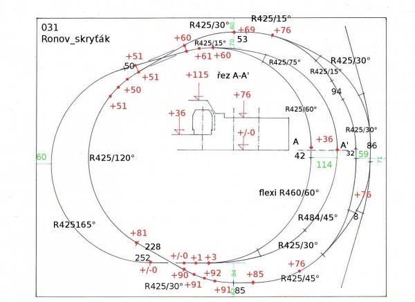

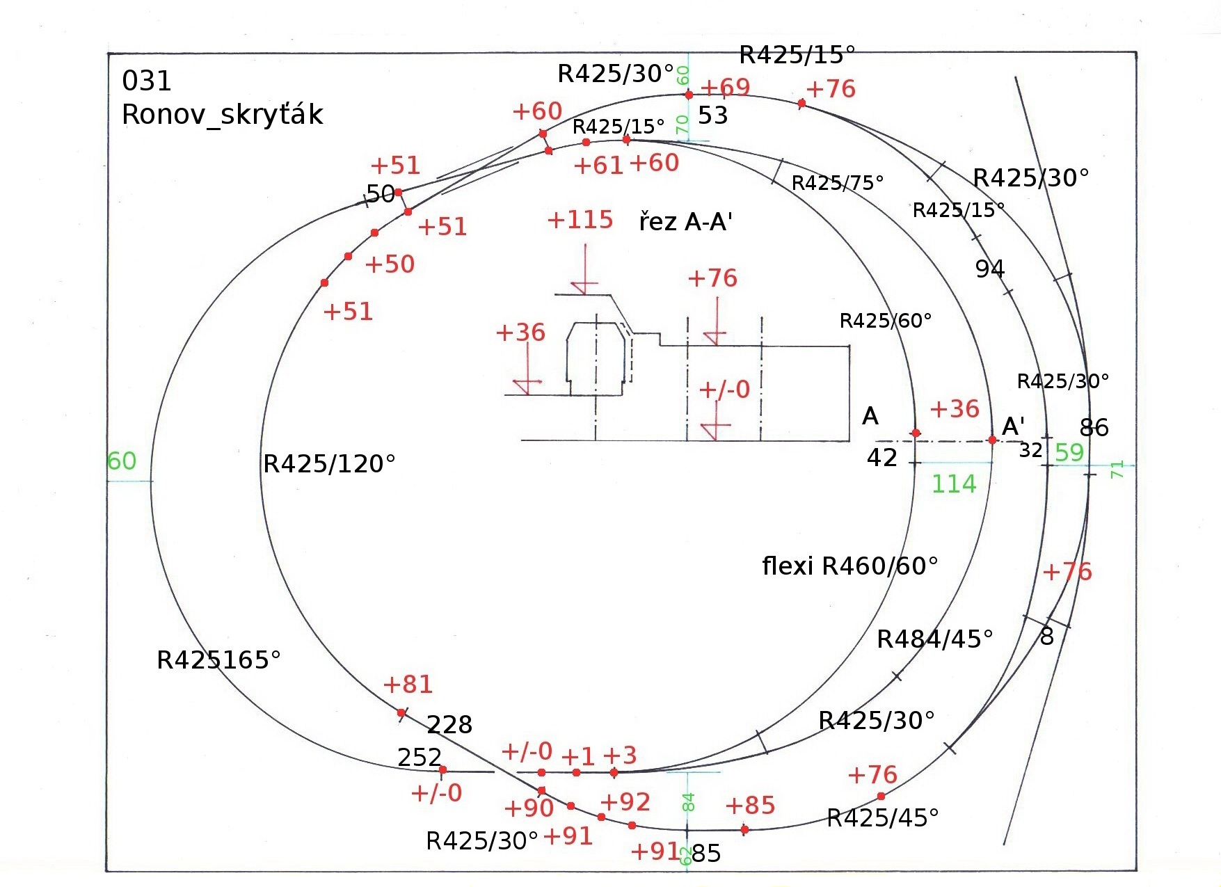

Mrkni na kolejiště č.31 Ronov/H0-1:87/1500*1200/kolejivo PILZ-ELITE-15°,díl II.,str.81 :wink: To by ti nestačilo.

No je to tak, první návrh je vlastně ten poslední kolega Lajbl(t) začal jako dvojkolejné nádraží ( původní návrh mohu uveřejnit) bez anglična, ale já otravoval a tak to předělal :).Co se týká dosahu ruky přemýšlím v prostřed rámu na odnímatelný otvor 50*50. Poloměry jsou problém v původním návrhu jsou poloměry z flexi a větší což jsem nechtěl, ale pořád by to šlo. Najdu ten původní návrh a umístím jej sem.

Ahoj Milane, je to právě v tom , že již mám vše od Roco Geoline a když se podívam co už jsem do toho za těch pět dal..... a prodat se to nedá bez značného prodělku,takže jsem limitovám geometriíí tohoto kolejiva, ale na druhou stranu jsem s ním spokojen. Na tvůj plánek se určitě podívám děkuji za tip

A to je problém kolejivo PILZ nahradit ROCO Geoline :?:

Asi není mohu to zkusit :) ve WINTR, ale je někde celý tento plán nebo budu muset zakoupit tvoji knihu :)

Tak bylo by lepší koupě,ale plánek kolejiště najdeš o dvě patra výše "Plánky kolejišť" H0/1:87 nebo ti vložím zde přílohu.

2 czhunter: Původně jsem tam ty větší poloměry dal, ale Roco Geoline je jaksi nezná - jsou tam jen R358-R425-R511 ve výsečích 7,5st a 30st (největší navíc jen jako 30 st), výhybky 22,5st/R425, obloukové R511/R425 a angličan 22,5st/R425. Plus vložené oblouky k výhybkám R502/22,5 a rovné koleje 76-100-184-200 mm. Je to prostě Lego - a včil skládej... :)
