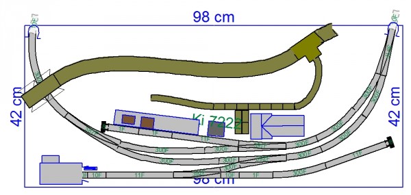

Navrhnul jsem si maličké kolejiště, spíše diorámu na hraní, v eNku. Účelem stavby bude jednak si zamodelařit a taky si trošku občas zajezdit. K dispozici mám jednu polici ve vitríně o vnitřním rozměru 98x42cm. Místa v bytě by se našlo více, ale času je málo a nerad bych se pouštěl do něčeho, co bych nedodělal, už mám tu zkušenost z TT i z HO. Větší projekt, který mám v hlavě si nechám až na důchod :-)
Námětem je malé průjezdné nádraží s jednomístnou výtopnou a nákladovou kolejí se skladištěm, spíše jen s nějakou nakládací plochou či rampou. Zatím je vše jen v PC.
Kolejivo PECO 55, škoda jen té geometrie, která už tak mizerné místo, které mám ještě více změnšuje.
Předpokládaný provoz parních lokomotiv a pár dvouosých vagónů. časem vymyslím i nějaký název stanice.
Ovládání bude absolutně primitivní. DCC, výhybky ručně přes táhla. V podstatě by do toho měli vést jen dva dráty JaK :-)

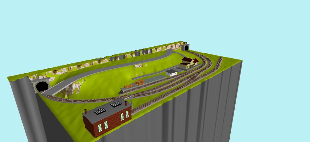

Kolejiště bude jednoúrovňové, střídání souprav a zároveň jejich otáčení bude ručně formou "zásuvek" s jednotlivými soupravami. V tom stejném rozměru bude ještě jeden odnimatelný segment, na kterém bude toto zásuvkové "nádraží" a bude při provozu přidělán k zadní části za kulisou pozadí. Přílohou dávám první nástin z WT. Tímto bych chtěl poděkovat všem modelářům, kteří se podíleli na počeštění Wintracku, je to super věc, díky vám páni!
Zdravím a díky za případné připomínky.

Ahmm, zaujímavé, ale treba sa úplne zamyslieť nad usporiadaním rampy a koľají v stanici. Ty si umiestnil prakticky zhlavie stanice pri staničnej budove. V reále si neviem predstaviť ako by sa ludia liepali cez výhybky k vagónom. Z depa tá výťažná koľaj nemá žiaden význam. Nevyužitá a zaberá miesto na tak drahocennom priestore. Čo tak z toho spraviť takú jednoduchú zastávku s nakladiskom dreva. Depo zrejme chce mať každý a niekedy mám pocit, že sa umiestňuje do scenérie úplne zbytočne až nereálne. To je môj pohľad. A je tu moc moc plánikov a krásnych plánikov staničiek, zastávok, odbočiek, koncových staničiek a kopec iných zaujímavostí. Držím palce, aby si si vybral to správne orechové :)

Pěkný námět a nápad :) (osobně chválím) , tu stanici až uvidí nějaký místní guru, tak ti jistě proškrtá a navrhne lépe... první co mne trklo je napojení výtopny na dopravní kolej...

to napojení remízy přímo na dopravní kolej je asi větší chyba než ta vyhýbka před staniční budovou, ta by se dalo ještě posunout do toho oblouku. Nicméně tu remízu, byť v jakýmkoliv stavu bych tam chtěl mít. Budu ještě muset popřemýšlet o celkovém uspořádání :cry:
Tou výtažnou kolejí od remízy jsem si chtěl trochu "spestřit" provoz u ní.

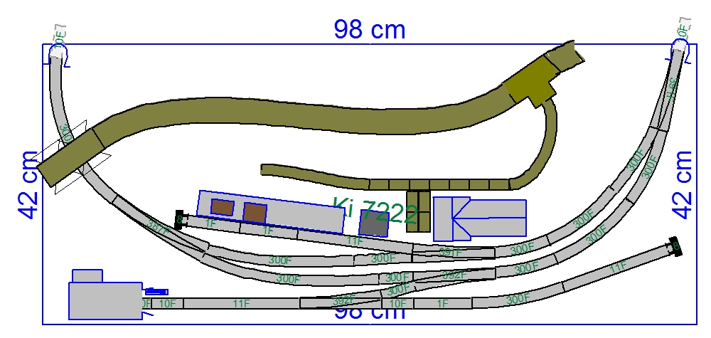

V napojení výtopny bych zas tak velký problém neviděl, stejně tak v umístění výhybky před staniční budovou.
Nakonec tady: http://www.mapy.cz/#x=13.666454&y=49.699658&z=17 je vidět obojí v jedné stanici...
Spíš je divný posun ke skládce dřeva přes remízu. . Aby při přistavování vozů na skládku dřeva musela lokomotiva zajíždět nad jámu, nebo dokonce do remízy je fakt zvláštní. Kolejový obvod depa (výtopny) by měl být určen pouze pro úkony lokomotivního hospodářství.
Opačně by to snad šlo, tedy přehodil bych remízu se vším co k ní patří (jáma , jeřáb skládka uhlí) a rampu pro dřevo. Tím se vlastně vyřeší problém s napojením do dopravní koleje.

Ahoj Michale, mě to zvláštní přijde, když na prvním autorově návrhu je nejblíže budově manipulační kolej a na jedinou kolej dopravní je napojená remíza.
Je to trochu nešťastné řešení, osobně bych skladiště s rampou ponechal na vnitřní straně oválu kde by se manipulovalo a remízu napojil na kolej strojovou...
popřípadě kvůli místu obráceně...

Příspěvekod Michal Šuhajda » pát 17 srp, 2012 9:41 am
Aho, já to chápu, že obě průjezdné koleje jsou dopravní. Manipulační se skladištěm je kusá co odbočuje u VB (mimochodem, kromě uvedené ho příkladu) lze podobnou situaci vidět i např. v H. Stáži, podobně to bývalo i ve stanici Špičák, kde zábradlí okolo výměnové ho tělesa sloužilo jako odkaldiště lyží, pro lidi čekající na příjezd vlaku.
S tímto bych nehýbal. Prohození se týkalo pouze Remízy a skládky dřeva u okraje kolejiště. Jak jsem psal po prohození už bude i remíza napojená na manip. kolej.

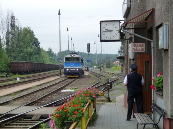

Ahoj,umístění výhybky před staniční budovou ve Vratimově nejen z ptačího pohledu.

Vyhybky před budovou stanice Opočno, dokonce dvě hned za sebou.
http://www.mapy.cz/s/4Sp6

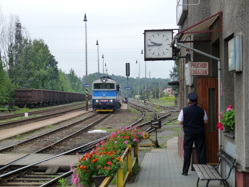

Honzo v tom Vratimově jsou taky 2 a opravdu přímo před budovou.
A navíc je tam přejezd přímo přes zhlaví. Dobovou fotku bohužel nemám, ale na pravé koleji je hned za přejezdem ještě vidět místo po snesené vexli. Ta měla jazyky až na přejezdu. Lampy vpravo jsou odsunuty dál od kolejiště, protože tam byla ještě jedna kolej a o kus dál další vexel do fabriky.
