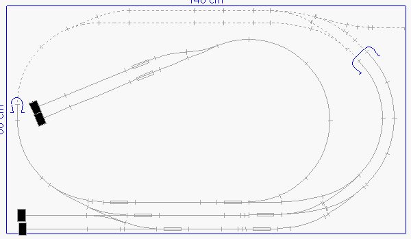

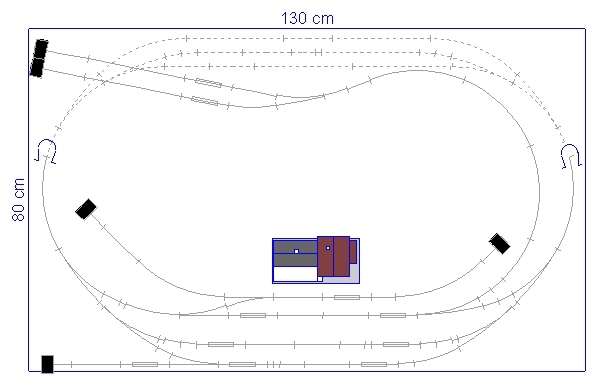

Zde je základní verze návrhu. Dvoukolejná trať přechází ve skryté nádraží. Kolej vedoucí na pravé straně ven z panelu má sloužit k vytahování a nasazování souprav na panel. Na této straně mám psací stůl, takže se k ní bez problémů dostanu. Tedy... snad ^_^
TT (140x80) v1.PNG (7.35 KiB) Zobrazeno 14447 krát

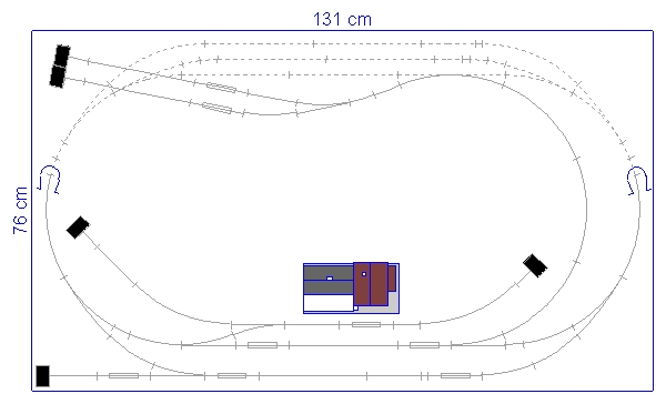

Základní verze má nevýhodu, že nasazování a vytahování souprav je možné provádět jen na vnější kolej krytého nádraží. Tato kolej je také jediná, na kterou může přijet vlak z nádraží po dvoukolejce, takže právě nasazená čekající souprava blokuje odjezdy z nádraží. Což je škoda, protože by pak nešlo načasovat míjení vlaků ve zhlaví stanice, když už tam tu dvoukolejku mám :)
Prohození dvou obloukových výhybek ve skrytém nádraží by sice vyřešilo tento problém, ale vytvořilo by jiný - nasazený vlak by se pak nemohl dostat na vnitřní kolej a přijet do nádraží po správné straně.
Zkusil jsem tam hodit dva angličany, aby se soupravy mohly dostat na libovolnou kolej. To sice ubralo na délce kolejí, ale částečně jsem to vykompenzoval posunutím výhybky na druhé straně.
TT (140x80) v2.PNG (7.65 KiB) Zobrazeno 14447 krát

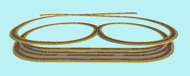

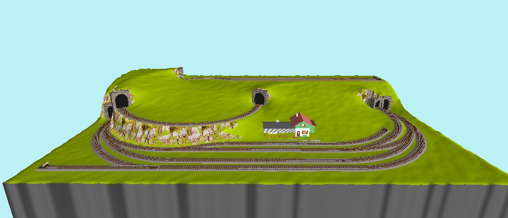

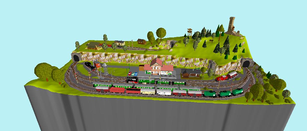

Nakonec jsem si ve WinTracku pohrál trochu i s krajinou a dal dohromady předběžnou 3D ukázku.
V ukázce je vidět výtopna. Rozhoduju se mezi ní a zauhlováním (http://www.masinky.cz/produkt/1507-TT-Z ... /index.htm).
Ani v jednom případě ale moc nevím, kam bych dal pískárnu. Možná že zauhlování bude dost malé na to, aby se vedle něj vešla.

Aho, potvrzuji Milanova slova - dvoukolejka na takto malém prostoru a koncová "stanice" bez možnosti objetí soupravy, tedy spíše vlečka o dvou kusých kolejích, patrové stavědlo pro tři výhybky ... to je hračkové kolejiště.
Remíza, to není jen uhlí a písek, ale také popel a kotelní kaly - kde se bude odehrávat první nutný krok každého zbrojení, když tu chybí popelová/odkalovací jáma? Kde bude lokomotiva dobírat vodu do tendru?
Osobně bych udělal klasickou tříkolejnou stanici s dvěma dopravními a jednou manipulační kolejí, ze které odbočuje krátká vlečka do středu. Skryté nádraží o dvou průjezdných kolejích, doplněné kusými pro motorové vozy. A hlavně - jednokolejku...

lajblt píše:Osobně bych udělal klasickou tříkolejnou stanici s dvěma dopravními a jednou manipulační kolejí, ze které odbočuje krátká vlečka do středu.
No já bych se přimlouval za krátkou lokálkou končící ve šturci,ale to by musela být epocha VI a ta stanice by se jmenovala Žacléř :wink:

Díky za skvělé vysvětlení. Takže dětské/hračkové je tedy takové, kde je tolik modelových chyb, že to působí až absurdně. Už to konečně chápu :lol:
Sice to teda dětské být nemělo, ale jako laik se chybám holt neubráním :oops:
Díky za věcnou kritiku. Zkusím alespoň některé body opravit a snad ta "obludnost" neurazila vaše modelové cítění :)
- Stavědlo zmenším.
- Kusé koleje v koncové stanici zkusím ještě jednou uzavřít výhybkou. Asi se to neobejde bez posunutí vjezdové výhybky... no, jakási "vlečka" to bude pořád, když vzdálenost od nádraží by v reálu byla něco kolem 100m.
- Vodní jeřáb by měl být součástí toho modelu zauhlování, pokud jsem četl správně jeho popis, tak jsem extra jeřáb neřešil. Jak je to s výtopnami po pravdě nevím, jestli bývá voda součástí jejího vybavení, nebo jestli je to blbost.
- Popelavé jámy můžu teď dát akorát tak na sousední kolej, než zauhlování/výtopnu. Je to schůdné řešení nebo je celé zázemí zralé akorát tak na redesign?
- Dvoukolejka.... sakra, a já si ji zrovna oblíbil :lol: Čas na úpravu a verzi kolejiště č. 13. Třeba bude šťastnější než dvanáctka.

Myslím že ta dvoukolejka je dost zbytečná. Lepší by bylo, kdybys tu vnitřní kolej použil rovnou jako odbočku do koncové ... eee ... staničky. Vyřešíš tím zároveň i druhý problém - teď je ta vedlejší tratička připojená jen na jednu kolej nádraží - a to navíc na tu, kde je skladiště. Což vůbec není výhodná varianta připojení.
Pak to nádraží bude v podstatě otočené Ledečko od Milana Ferdiána:
(obecně je to asi nejklasičtější námět kolejišť)
Jo a mimochodem, kdybys to kolejiště celé zrcadlově otočil (udělal dvoukolejku na druhou stranu, i když ji obecně nedoporučuju) a "nakolejovací" kolej udělal na straně s jednou kolejí do skryťáku, tak se ti elegantně vyřeší ten problém, který ty komplikovaně řešíš dvěma angličnanama v SN.

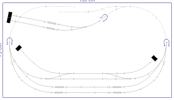

Vůbec první verze návrhu. Zhlaví nádraží začínalo už v polovině oblouků pro prodloužení staničních kolejí. Začínalo na obou stranách hned za tunelem (vjezdová návěstidla měla být na fiktivní začátku tunelu za kopcem). Při posunech by souprava zajížděla do tunelu. Kryté nádraží bylo podúrovňové (šlo o první návrhy, kdy jsem ještě přesně neznal rozsah výškového omezení budoucího prostoru). Lokálka odbočovala z trati až v tunelu. Protože byla odbočka až na trati za zhlavím nádraží, nebylo moc prostoru k jejímu stoupání. To se vyšplhalo až na 10%.
Rozměr panelu 133x75
Návrh 1.jpg (56.39 KiB) Zobrazeno 14245 krát
Stoupání se vyřešilo přesunutím odbočky na lokálku do nádraží. Na stoupání má tak dvojnásobek místa.
Panel se musel nafouknout na 140x80, aby se na něj vešel větší poloměr oblouku jedoucího do krytého nádraží.
Návrh 2 - lokálka.jpg (58.16 KiB) Zobrazeno 14245 krát

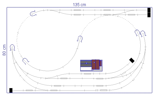

Příspěvekod KaRei » sob 11 srp, 2012 7:51 am

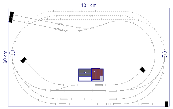

Kvůli výškovým limitům se kryťák musel přesunout o patro výš a do zadní části panelu.
K posunům by bylo zapotřebí mít ve skrytém nádraží jednu volnou kolej.
Návrh 4.jpg (73.35 KiB) Zobrazeno 14241 krát

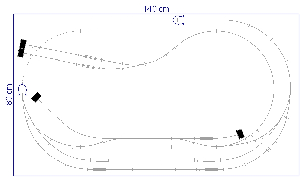

Alternativa s menším nádražím pro zmenšení panelu. Jedna kolej padla za vlast. Tedy... za větší skladnost kolejiště. Zhlaví není tak velké a nezačíná hned za tunelem (tunely se dají posunout ještě více dozadu).
Návrh 5.jpg (66.15 KiB) Zobrazeno 14241 krát
Kombinace předchozích dvou - přibyla zpět 4. kolej, ovšem kratší než původně. Zhlaví zůstává dále od tunelu.
Návrh 6.jpg (69.64 KiB) Zobrazeno 14241 krát

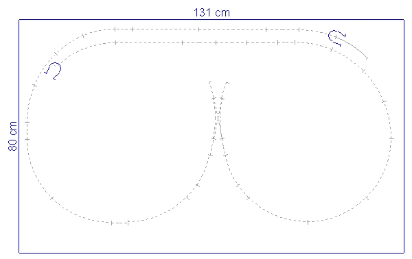

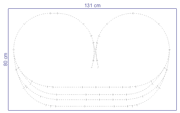

I když na to nemám prostorové možnosti, s podpovrchovým nádražím jsem experimentoval dál. Hlavně jsem zkoušel vratné smyčky. Pořád se mi nedařilo přivést oba tunely na jednu společnou smyčku, abyh nemusel zbytečně mít dvě. Z těchto experimentů vznikla spirála kombinovaná se smyčkou. Jde o dvě sestupné spirály spojené na vnitřní straně angličanem. Pokud je angličan přehozen do odbočky, funguje to jako jednoduchá spirála. Když se angličan přehodí do přímého směru, využije se druhá, protichůdná spirála, jako vratná smyčka. Záleží tedy jen na operátorovi, jestli soupravu bude chtít otočit, nebo ne, a kterým tunelem má souprava vyjet.
Sestupné úseky vedoucí od tunelů k anglické výhybce:
Návrh 7 (spirála).jpg (41.12 KiB) Zobrazeno 14235 krát
Spirály od angličana ke krytému nádraží:
Návrh 7 (kryté nádr.).jpg (48.27 KiB) Zobrazeno 14235 krát

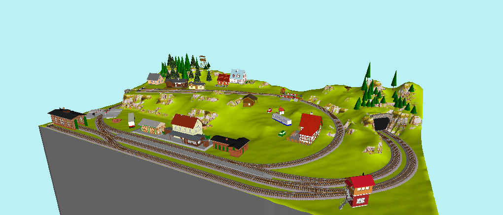

3D Náhled celého "komplexu":
Návrh 7 (náhled 2).JPG (27.57 KiB) Zobrazeno 14234 krát
Škoda, že to teď nemůžu využít. Ale třeba to přijde vhod někomu z vás tady :)

Re: Kolejiště TT (140x80)
Příspěvekod milan ferdián » sob 11 srp, 2012 8:21 am
To řešení se skrytou smyčkou pomocí angličana je šikovné.Jen mám pocit,že máš velmi strmé stoupání.
Příspěvekod lajblt » sob 11 srp, 2012 8:30 am
On by tu byl ještě jeden problém - na vlečku uprostřed by bylo stoupání hodně přes 50 promile, aby vystoupala aspoň 70 mm nad úroveň spodní tratě...

Příspěvekod KaRei » sob 11 srp, 2012 8:54 am
milan ferdián píše:To řešení se skrytou smyčkou pomocí angličana je šikovné.Jen mám pocit,že máš velmi strmé stoupání.
Stoupání na té spirále je 5%.
lajblt píše:On by tu byl ještě jeden problém - na vlečku uprostřed by bylo stoupání hodně přes 50 promile, aby vystoupala aspoň 70 mm nad úroveň spodní tratě...
Konkrétně 7,7%, aby stoupání končilo u výhybky.
