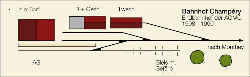

Dost nerad uvádím příklady stanic z různých železničních správ,ale ta to nemá chybu :mrgreen: Normálně jdou přistavit vozy k rampě nebo na odstavnou kolej,aniž by potřebovala lokomotiva objízdnou kolej.Inspirace pro naše SŽDC :lol:

popravdě jsem z toho obrázku moc chytrý nebyl, než jsem si našel odkazy.

Díky za odkaz.Když porovnám co tam jezdilo a jak to vypadá dneska...Místo dřevěné nádražní budovy jen konečná stanice lanovky co slouží i dráze.No ale zase to jede pěkně rychle a nikde se nečeká

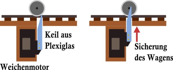

V modelu by ten spád vypadal zajímavě... Nemají třeba H0-káři už ve vagónu i brzdu ovládanou dekodérem? :wink: :?:

nebo by možná stačilo vozit ve vagónu magnet, a pod povrch spádu dát elektromagnet - to by bylo asi universální a nejjednoduší :wink:

Prečo tak komplikovane ? Funkčné výkoľajky dokážu už aj v Nku.

No jo jenže na spádu potřebuju soupravu zastavit a ne vykolejit :)

JanoH0e píše:Prečo tak komplikovane ? Funkčné výkoľajky dokážu už aj v Nku.
Já myslím, že tady nikdo nic vykolejovat nechce :wink:

Už vidím tie vykoľajené vagóny :D . Berte to tak, že je to zarážka proti pohybu dolu. Autor plánu koľajiska má niekde aj plán zarážky, ktorá má zastaviť pohyb. Ale výkoľajka úplne stačí, aby sa vagón nerozbehol dolu.

Zrejme máš na mysli toto:
Inak mi to príde ako celkom zaujímavý návrh...

juroH0 píše:Zrejme máš na mysli toto:
Přesně,protože výkolejku nelze použít.Za chvíli by byla urvaná. :mrgreen:

Vida, to je zajímavý posun, s tím protisvahem.
V modelu by ovšem byl problém nikoliv ten vůz na kopci podržet, ale uřídit potom jeho rychlost cestou zpět dolů a zastavit ho na vhodném místě.
Stanice bez možnosti objíždění byl taky Eibenstock Ob. Bf. (přes kopec od Johanngeorgenstadtu): ten ale fungoval na tom principu, že všechny vlaky do něj byly z důvodu vysokého stoupání sunuty (stejné pravidlo jako na Tanvald - Kořenov).
