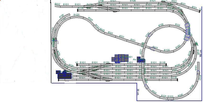

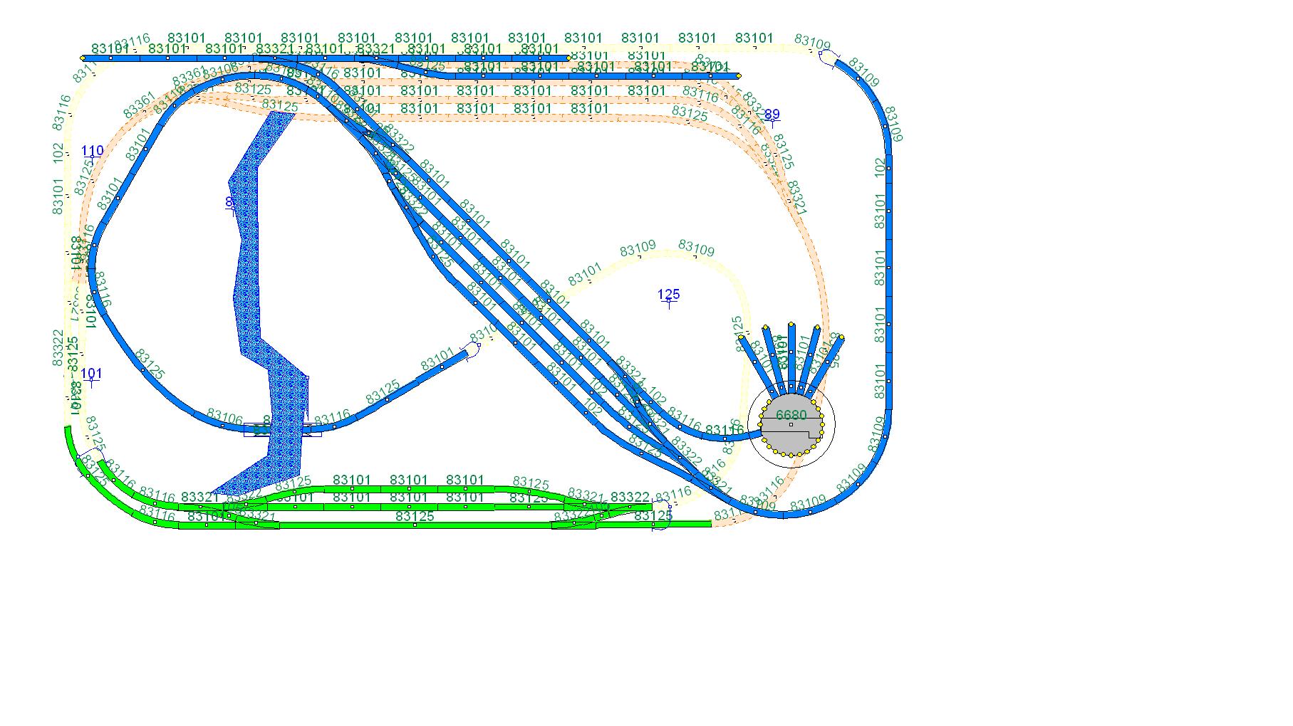

Prosim o pomoc chystam sa postavit kolejiste o rozmeroch 250*150 vo velkosti H0 nasiel som si niejaky plan na internete ktory sa mi celkom pozdaval a troska som ho upravil. Ale ked sa na neho pozeram tak mi tam stale nieco chyba vedeli by ste mi poradit co by som mal upravit? Chcel by som aby mi na tom bezali prevazne parne masinky pretoze mi najviac ucarovali budem vdacny za kazdu radu a ospravedlnujem sa za chyby pri navrhu som zaciatocnik. Pripajam co sa mi podarilo nakreslit.
track4
jeep18
Příspěvky: 16
Registrován: ned 12 úno, 2012 4:01 pm
Re: Kolejiste H0 250*150
Příspěvekod radekkrupka » pon 13 úno, 2012 8:04 am
nevím co bylo vzorem pro tento návrh, ale celé kolejiště má velké množství "prohřešků" proti zásadám a pravidlům, jak v modelovém chápání, tak na skutečné železnici. Např:
- mezilehlá stanice (shodou okolností největší na kolejišti?) s velkou točnou a rotundou. Proč? Navíc - má li to být depo, bývá toto tvořeno mnoha jinými prvky a provozy. Záleží na epoše, trakci, atd
- spodní dopravna - to je výhybna? 3 koleje, ale 4 zaústěné trati...
- točna má pod sebou velkou konstrukční hloubku. Tam ti v zřejmě v tomto případě koleje neprojdou...
To jsou ty hlavní problémy... co je vlastně tvým cílem? Co chceš vytvořit a co chceš později provozovat?

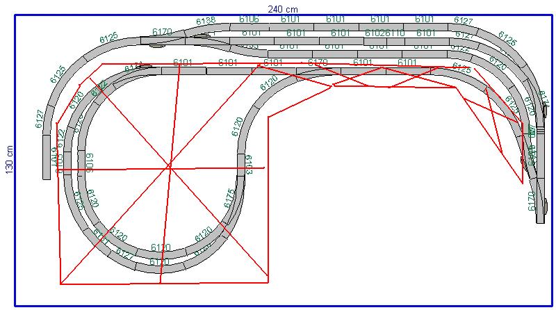

Radku,úplně podobné zde bylo navržené kolejiště z mé strany pro nick gearus.Modelová velikost TT .

Tak hladal som namet kde by sa dalo prevadzkovat modelove jazdenie co sa tyka tej tocni tak tam som to troska nedomyslel hladal som niejaky plan kde by som mal jednu vacsiu stanicu (tak ktoru som nakreslil nebola prepocitavana preto je asi taka dlha. Mam priestor o rozmeroch 250*150 a chcel by som ho niejako rozumne vyuzit chcel som tam mat aj niejaku vlecku pre nakladaniedreva a tak. Takisto planujem digital takze uz len najst vhodny navrh a pustit sa do prace kedze nemam niejake velke skusenosti s planovanim preto som to hodil sem.

milan ferdián píše:Radku,úplně podobné zde bylo navržené kolejiště z mé strany pro nick gearus.Modelová velikost TT .
Ja som toto nasiel niekde medzi niejakymi piko plankami a tusim ze to bolo TT

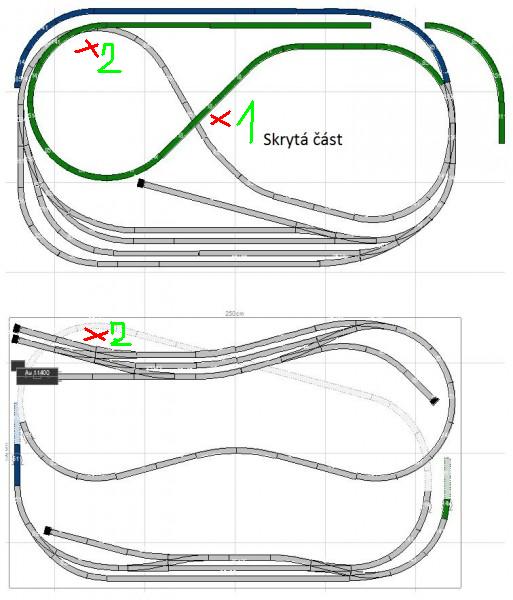

To, co jsi ovšem nakreslil ty, na plochu 250x150cm v H0 nedáš i kdybys byl pánbůh :wink: . Tvůj plánek by musel být ve velikosti N a potom by to snad vyšlo :wink:
Netáhlo
Příspěvky: 149
Registrován: pon 28 lis, 2011 3:52 pm
Příspěvekod Netáhlo » pon 13 úno, 2012 11:42 am

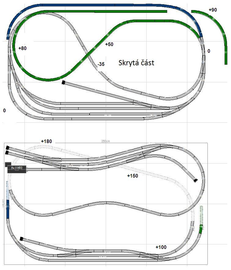

Zkusil jsem, co všechno by se do daného prostoru mohlo vejít a jako jedna ze schůdných variant s velmi zajímavým a hlavně modelovým provozem mi vyšlo toto:

Při troše snahy :lol: ... originál plánku je 1.900x1.100 mm v TT, letmým přepočtem na jiné měřítko (H0) vychází orientačně ( :!: ) 2.622x1.518 mm. Takže zase až taková tragedie to není ?!

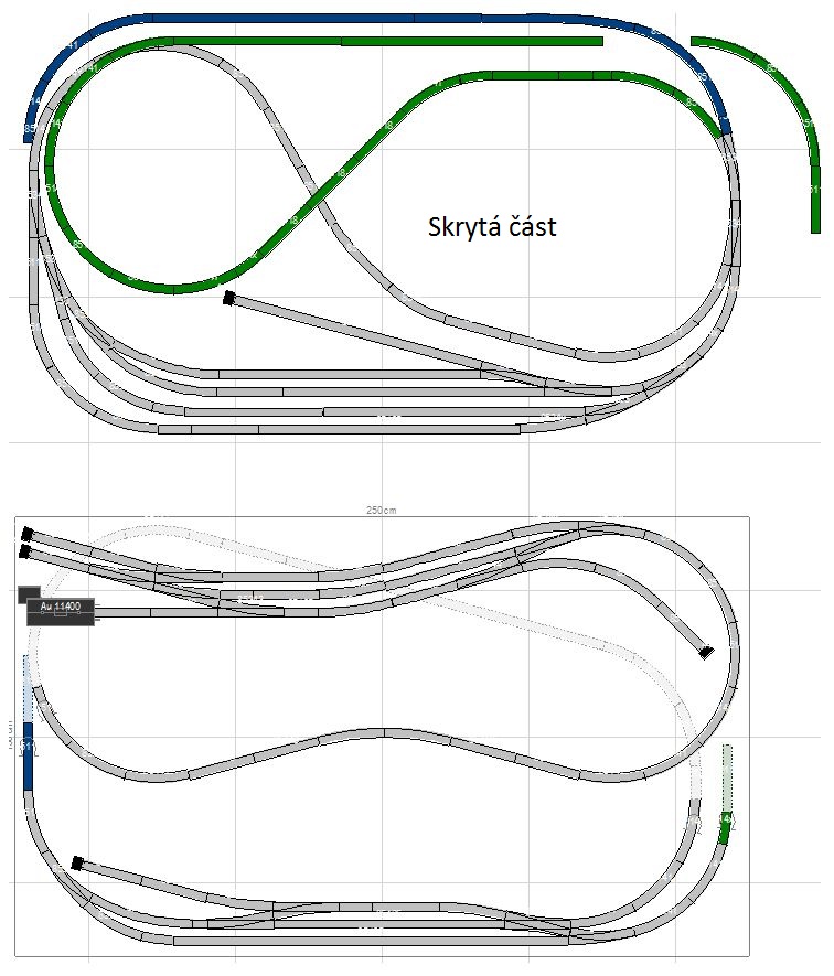

Jardo, trocha snahy, zjevně nestačí :mrgreen: a tak k tomu přidám ještě trochu svojí snahy a vyšlo mi toto:
Když se podíváš na hranu skrytého nádraží, tak tam je 11xkolej 83101 o délce 166mm a k tomu jeden oblouk R267 a druhý R310, což nám v součtu dává (11x166+267+310) 2403 mm. Když k tomu připočteme nějakou vzdálenost kolejí od hrany, tak se tedy dostaneme na oněch 250cm. Tobě však zcela jistě uniklo, že v nadpise má pan kolega Kolejiště H0 a zde v plánku použil kolejivo TT, takže když to správně přepočteme do H0, tak by na ten plánek, co tu postnul potřeboval minimálně 340cm.
Samozřejmě, že moje srovnání s Nkem bylo trošku nadsazené, ale stojím si za tím, že by musel být pánbůh a ani to by mu asi nepomohlo, aby to, co nakreslil, dostal na daný rozměr ve velikosti H0. (neplést prosím s H0e, H0f či H0m)

Příspěvekod miroslav lengyel » pon 13 úno, 2012 5:24 pm
[quote="Netáhlo"]Zkusil jsem, co všechno by se do daného prostoru mohlo vejít a jako jedna ze schůdných variant s velmi zajímavým a hlavně modelovým provozem mi vyšlo toto:[/quo
Nechci Ti kazit radost,ale takhle to asi nepůjde.Problém vidím v místech označených červenými křížky a zelenými číslicemi.Navíc ta odbočná stanice má nepoužitelné délky kolejí,leda tak pro nějaký motor.

Příspěvekod Netáhlo » pon 13 úno, 2012 5:52 pm
Míro, špatně! Zkus si to namalovat a nasimulovat v prostoru a uvidíš, že to krásně vyjde. Neboj se, nejsem žádný školák, abych se takhle seknul s průjezdnou výškou a k tvé druhé připomínce, jenom tolik: Nejedná se o přípojnou stanici ale jde jen o odbočku s nákladištěm a na tohle je délka kolejí dostatečná :wink:

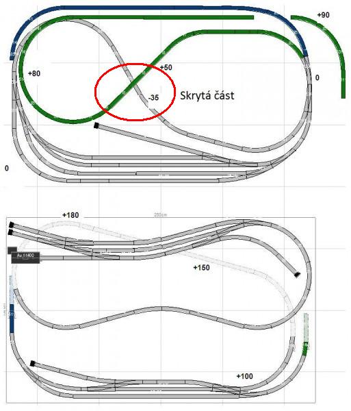

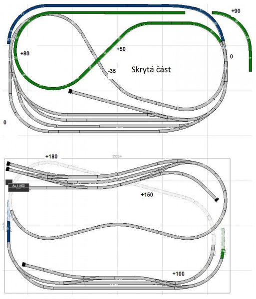

Příspěvekod Netáhlo » pon 13 úno, 2012 6:09 pm
Tady to je. Jenom připomenu že se nikde nejedná o stoupání větší než 3cm/1m. Použité poloměry jsou min. R2 (425mm) a výhybky jsou 15st. s odbočením R866mm, vše Tillig Elite H0.
P.S. Jo a rychlíková trať to nebude, jedná se o rozbočení dvou lokálek, takže sólo motor, nebo s jedním přívěšákem a manipulák kolem 5ti vozů. Při troše dobré vůle i os. vlak tažený lokomotivou se 4 krátkými dvouosými vozy :wink:

Příspěvekod miroslav lengyel » pon 13 úno, 2012 8:02 pm
Netáhlo píše:Míro, špatně! Zkus si to namalovat a nasimulovat v prostoru a uvidíš, že to krásně vyjde. Neboj se, nejsem žádný školák, abych se takhle seknul s průjezdnou výškou a k tvé druhé připomínce, jenom tolik: Nejedná se o přípojnou stanici ale jde jen o odbočku s nákladištěm a na tohle je délka kolejí dostatečná :wink:
Tak s tím ďolíkem uprostřed jsi mě fakt dostal :D to jsem tedy nečekal. :lol: A z toho,že bys byl nějaký školák jsem Tě v žádném případě nepodezíral. :mrgreen:

Příspěvekod Netáhlo » pon 13 úno, 2012 8:14 pm
miroslav lengyel píše:...
Tak to vidíš :mrgreen: , tebe by to nenapadlo, ale tohle je zcela běžná věc, takovéhle ďolíky najdeš i v pláncích MF :wink:
