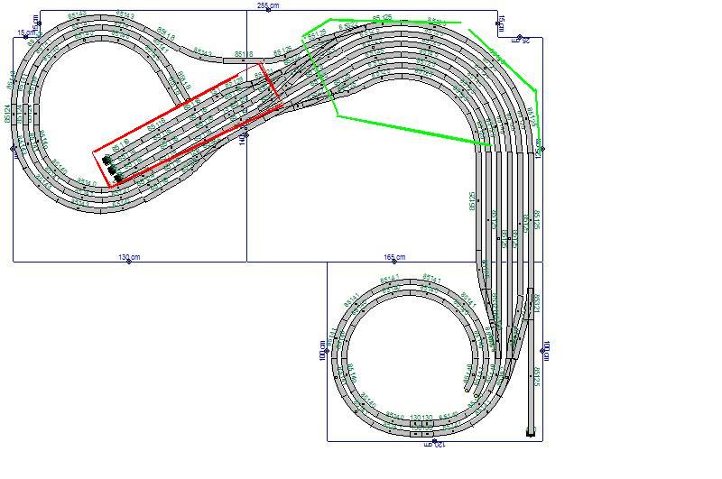

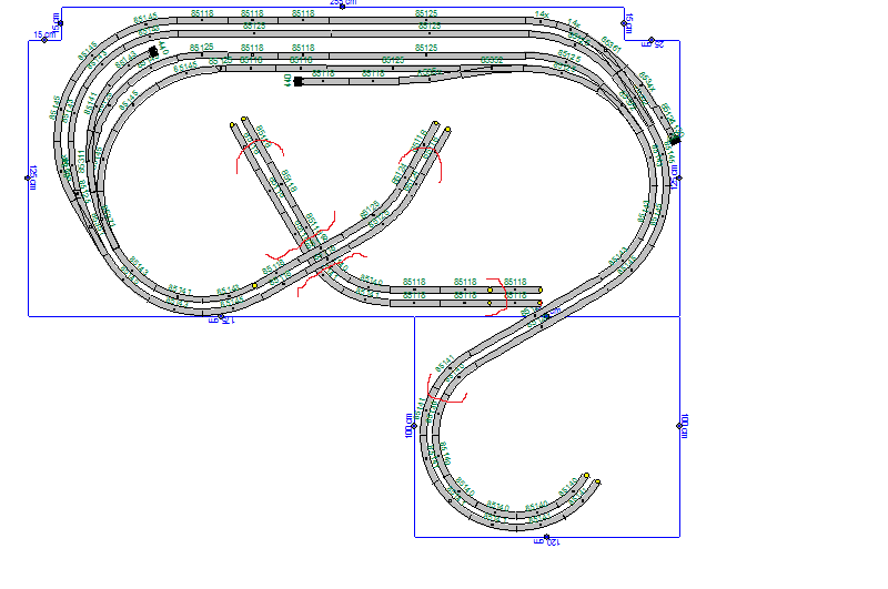

Ahoj, dávám sem na kritiku svoje kolejiště, co jsem navrhnul ve WinTracku, ale neumím udělat patra, tak jsem to nakreslil takhle. Kolejiště by mělo napodobovat rakouskou dvoujkolejnou elektrifikovanou trať se současným provozem. Kolejiště bude velikosti H0 s digitálním provozem. Děkuji za připomínky.

Sice nevím, jak vypadá typická rakouská stanice, ale proč nejsou ve stanici ani na jednom zhlaví kolejové spojky? Takhle je to jenom výhybna prakticky bez možnosti posunu. a další manipulace se soupravami, které budou jezdit jen stále dokola.

No, je to docela odvaha, překopat při stavbě celý návrh. Protože kolejové spojky (tj. kolejové propojení 1. a 2. staniční koleje) to celé dost podstatně změní. Ale každý svého štěstí strůjcem...

Abych to uvedl na pravou míru, už teď vím kde budou ty výhybky, akorát je neumím zakreslit, budou to totiž ty flexi výhybky od Tilligu.

Zatim ti to kolejiste lidi moc nezkritizovali, tak ja se do toho trochu pustim :wink:
- SN by melo mit tolik koleji, kolik celkem chces provozovat vlaku - aby se tam vsechny schovaly
- vlevo z nadrazi vede kolem dvojkolejky nejaka smycka - co je to?
- k cemu slouzi na levem zhlavi ta harfa? Na odkladani vozu? Radeji bych vymyslel smysluplnejsi vlecky...
- oblouky na 2kolejce jsou velice male
- je to vcelku vlakodrom, radeji bych dal vic trate do tunelu
- nejvic mi ale vadi to nadrazi - takhle zalomeny snad ani v Rakousku zadny neni.. Narovnal bych ho a holt radeji ubral par koleji, a vice se soustredil na vlecky (rakouska sterkovna/lom/sklady/nakladka alpskyho dreva/pila/atd)
Bohuzel stanicni koleje vyjdou kratsi, ale u takto horske sklonove narocnejsi trati to nevadi - jako ze tam kvuli tomu jezdi kratsi vlaky
Muzes udelat i stanici, kde konci 2 kolejna trat, a z ni pokracuje 1 kolejna - kvuli terenni narocnosti - 1kolejka na viaduktu pres udoli s 2kolejkou by nemuselo vypadat spatne :wink:
PS: samozrejme naplanuj to do nejmensiho detailu, jinak s improvizaci behem stavby z toho udelas statisicovy paskvil...

Kolega si SN se stanicí jistě nespletl.Ta červeně orámovaná část je zmiňovaná harfa a ta zeleně orámovaná je ten lomeňák,co měl na mysli.Zejména první 2 vnitřní koleje jsou o malém rádiusu i když kolega Shimi se s tím také nepáře a já ostatně také ne. :lol: Jde o to,aby se potom do těch oblouků nejezdilo z dlouhými vozy,ony sice projedou,ale vypadá to hodně podivně. :mrgreen:

Pro Chameleona a Míru: Opravdu u Vás došlo k záměně :wink: V SN je ta harfa,šílené radiusy i ta vratná kolej-smyčka na levém zhlaví...
V těch Citrusovo přílohách je Poznámka (skrytá část, viditelná část)

Ta harfa je pro úschovu Talentu a Desir. Ve skrytém nádraží si myslím že malé radiusy nevadí.

Citrus omlouvam se, zejsem ti takhle pospinil vlakno :P Jak pise Miroslav vetsinou je to naopak a zmatlo me, ze prvni obrazek je SN.
Takze vetsina mych bodu neplati, ale presto bych se nad necim zamyslel:
- nadrazi daleko od tebe, na tu vzdalenost >1m budes mit tezky pracovat ve stanici
- budovy ve stanici - kde ktere budou?
- zhlavi bych se pokusil predelat + spojky dokresli klidne rukou :wink:
- stejne bych zmensil stanici a vytahnul z ni vlecky, at mas kolejiste zajimavejsi.
Mel jsi pro navrh nejakou predlohu?

Každopádně viditelnou část bych také ohodnotil jako takovou nemastnou neslanou... a ta stanice se mi moc nelíbí. Zhlaví jsou taková divná, ta kusá kolej uvnitř kolejiště obzvlášť...
