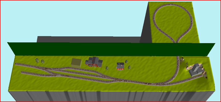

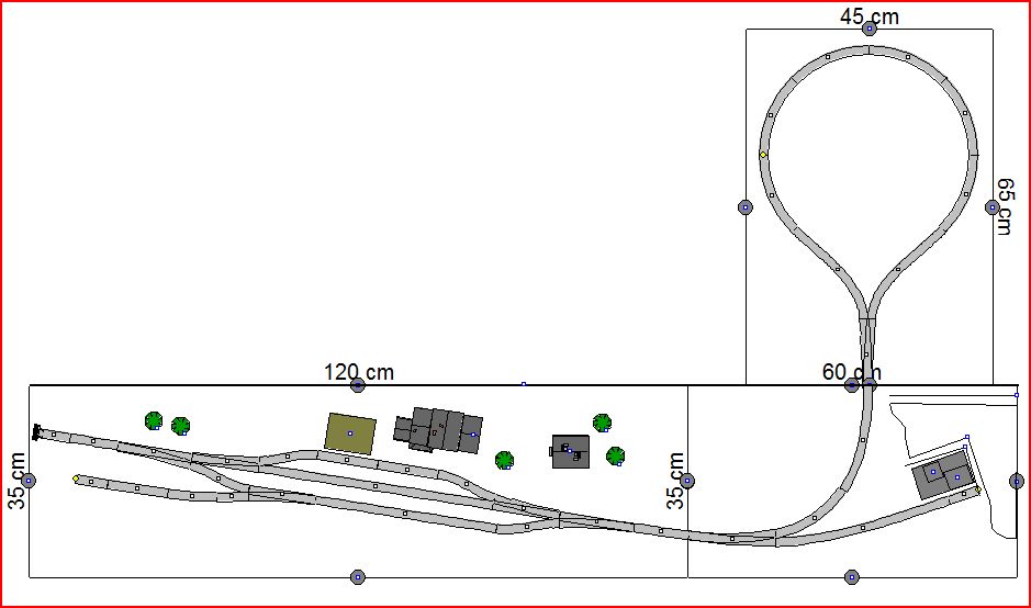

Příspěvekod VladikC » čtv 10 lis, 2011 11:19 am
I když jsem zde v průběhu času předložil několik svých "nápadů" na kolejiště, bohužel stále ještě nejsem úplně rozhodnutý co vlastně budu stavět. Čím více a déle o tom přemýšlím, tím více jsem přesvedčen, že by to mělo být něco hodně jednoduchého, pokud možno co nejméně náročného na zapojování elektriky apod. I když napojování segmentů, zvláště když by se to mělo dát rozkládat není asi zrovna jednoduché. :-) Zde jedna z dalších možných variací na téma kolejiště K.P.E.V., tentokrát segmentové. Zde velká výhoda uskladnění, rozložené kolejiště by se mi vešlo na knihovnu. Navíc by se dal přidat další kus, třeba časem.... Stavba za použití kolejiva PECO Code 55, a na styroduru, jehož "porcování" jsem si již vyzkoušel a zdá se to být dobrá volba. Epocha samozřejmě I, K.P.E.V., mírně zvlněná krajina, nic vysokého, jednodušší porost a trávy. Vzhledem k přítomnosti vápenky, by se v okolí stejně asi žádné velké stromy nevyskytovaly, skončily by v peci... Díl se stanicí jsem zúžil asi nejmenší možnou míru, důvodem je především eliminovat rozlehlé prázdné plochy, kde by musela být nějaká krajina. Na vlečce vápenka viz. viewtopic.php?f=17&t=4455&start=30 . Provoz smíšený osobní nákladní vlak, T 9.3 (BR 91) max. 4 vozy, z toho jeden osobní, pravidelnou osobní přepravu zajišťuje Akkutreibwagen Wittfeld, na vlečce malá T2 se třemi vozy klapdeckelwagen (vápno). Vzhledem k velikosti jednotlivých souprav, se do vratné smyčky vejdou všechny 3. Na poslední fotografii návrh prošlý tiskem v měřítku 1:1. Kolejiště je takto orientované záměrně, za učelem možné veřejné prezentace na výstavě nejmenovaného spolku železničních modelářů.

Příspěvekod vobabaz » čtv 10 lis, 2011 12:24 pm
Tu vratnou smyčku bych zvážil udělat aspoň dvoukolejnou, hodně Ti to zpestří možnosti provozu. Já jsem stál nedávno před podobným řešením, navrhoval jsem původně jednokolejku, ale naštěstí syn(10) prosadil koleje dvě a dnes jsem za to rád. I takhle je tam občas docela zácpa a říkám si "tři by byly dobrý".

Příspěvekod ToVa » čtv 10 lis, 2011 4:02 pm
vobabaz píše:Tu vratnou smyčku bych zvážil udělat aspoň dvoukolejnou, hodně Ti to zpestří možnosti provozu. Já jsem stál nedávno před podobným řešením, navrhoval jsem původně jednokolejku, ale naštěstí syn(10) prosadil koleje dvě a dnes jsem za to rád. I takhle je tam občas docela zácpa a říkám si "tři by byly dobrý".
Ano, souhlasím s vobabazem, rozhodně smyčku udělat alespoň dvoukolejnou, ale lépe tříkolejnou.

Příspěvekod Lubomír Dudek » čtv 10 lis, 2011 5:08 pm
Můj názor je,že pokud tam budou jezdit tři soupravy vlaků,tak je ta smyčka dostačující i jednokolejná.Sice přijdeš o výhodu jezdit vždy libovolnou soupravou,ale na takovém malém ukázkovém kolejišti se bez problémů můžou soupravy neustále střídat.
Klade to větší nároky na ovládání co se týče posunu včech zbylých souprav o úsek dál na smyčce,když chceš odjet vlakem ze stanice,ale šetří to místo a peníze. A co jsme spolu mluvili,tak jsem pochopil,že o jednoduchost a prostor jde předevšim. Já osobně bych to udělal taky tak.
Jen tak dál Vláďo,zatim se mi tvé plánky všechny líbily a i když se zatim nemůžeš rozhodnout,tak věřim,že až to uzraje,bude to stát za to...

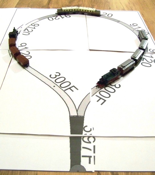

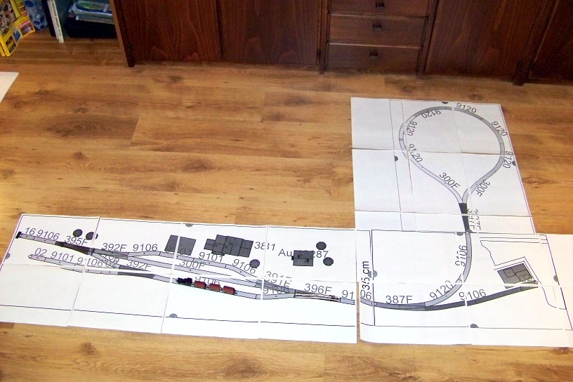

Příspěvekod VladikC » čtv 10 lis, 2011 10:40 pm
Pro názornost jsem rozestavěl na "výkres" smyčky soupravy jež zde zamýšlím provozovat. Akku vypadá poněkud zalomeně, ale zkoušel jsem naohýbat flexi Peco kolej a bez problémů tento poloměr projíždí. Smíšený osobní nákladní vlak teď nemám po ruce a tak jsem tam postavil osobní tažený T 9.3. Ten je asi o dva centimetry kratší, ale i tak si myslím, že je tam opravdu místa na tři izolované úseky pro odstavování jednotlivých vlaků. Jak psal Luboš bude to asi náročnější na obsluhu.

Příspěvekod VladikC » pát 11 lis, 2011 7:53 am
Zdravím, nechci být nezdvořilý, ale je zřejmé, že Vás vážení páni kolegové asi tento můj výtvor příliš nezaujal, no není divu, není to žádná perla. O tom žádná. Ale teď jsem zjistil jednu maličkost a to. že by mi loko při každé druhé jízdě vjížděla do stanice pozpátku, není-li pravda? Pokud vlak vjede do stanice, lokomotiva objede vozy a zařadí se na konec, bude ze stanice couvat. Vyjede směrem na smyčku a stále bude couvat. Až se dostane na řadu, vyjede ze smyčky, vjede do stanice, vypřáhne, objede vozy, zařadí se do čela vlaku, a teprve pak bude zase čelem vpřed. Při další jízdě se zase otočí. A tak pořád dokola. A to je poněkud divné. Týká se to v podstatě pouze té krátké tendrovky T 9.3 se smíšeným vlakem. Akku je to jedno, má dva regulérní konce, a T 2 na vlečce je krátká a v podstatě asi "jako" jenom pendluje mezi vápenkou a stanicí. Odtud by vápnem naložené klapdeckelwagen, odvážela větší loko společně dalšími nákladními vozy někam jinam… Asi jediným řešením jak to napravit je na konec stanice umístit malou točnu. Byla by skutečně malého průměru a manuálně ovládaná, i ve skutečnosti, několik fotografií takových točen mám. Loko má jen něco kolem sedmi cm. Jistě by se to dalo nějak udělat, aby byla zespodu ovládané nějakým převodem, třeba pomocí závitové tyče? Bohužel jsem naprostý technický antitalent a tohle nadám. Přinejhorším, by se s ní otáčelo ručo fučo z vrchu. Pokud jste si toho také někdo všiml, a jsem si jistý, že určitě ano, a neměl jste to potřebu komentovat, tak … ale vždyť je to vlastně jedno. :-)

VladikC píše:Zdravím, nechci být nezdvořilý, ale je zřejmé, že Vás vážení páni kolegové asi tento můj výtvor příliš nezaujal, no není divu, není to žádná perla.
Ale zaujal,jednoduché a vtipné.Já bych neřešil problém s tím,že se mi souprava vrací opačně.Prostě je to dané pomyslnou síti.Vždyť drtivá většina kolejišť má vratné smyčky a nedovedu si představit,jak by modelář stíhal ve skryťáku,ještě lokomotivu odpojit,objet soupravu a najet zpět + celý provoz na kolejišti.Ikdyž tak nad tím přemýšlím,tak v logice kruhu,tento problém je odstraněn.Ale tam jsou dané podmínky.

Příspěvekod Lubomír Dudek » pát 11 lis, 2011 8:26 am
Točínka pěkná věc,ale pro tebe dle mého trochu zbytečná.Co na tom,že jednou loko odjede předkem a vrátí se předkem a jedou obráceně.To máš už vyřešeno tím,že používáš tendrovky a ne lokomotivy s taženým tendrem. Sice je točna v koncové stanici logickým prvkem,ale nijak bych to nedramatizoval a nekomplikoval si zatim jednoduchou situaci.

Příspěvekod VladikC » pát 11 lis, 2011 9:12 am
Lubomír Dudek píše:Točínka pěkná věc,ale pro tebe dle mého trochu zbytečná.Co na tom,že jednou loko odjede předkem a vrátí se předkem a jedou obráceně.To máš už vyřešeno tím,že používáš tendrovky a ne lokomotivy s taženým tendrem. Sice je točna v koncové stanici logickým prvkem,ale nijak bych to nedramatizoval a nekomplikoval si zatim jednoduchou situaci.
Popichuješ místní odborníky??? Počkej až přijdou z práce!!!!... :lol: :lol: :lol:
To ano. Ale předpokládáme-li, že do koncové stanice přijíždí vlak z nějaké větší, třeba na hlavní trati, pak je asi poněkud nerálné, aby nebyla otočená. Má to logiku?
