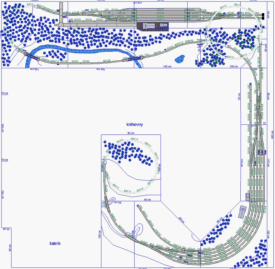

Zdravím všechny modeláře a obracím se na Vás s žádostí o radu ( možná bude stačit i nakopnutí :D ). Chystám se stavět segmentové kolejiště , mám k dispozici pokoj o rozměrech 330 x 330 cm viz první obrázek. Moje představa je průjezdné ´veliké´ nádraží ( mezilehlá stanice ) s co nejdelšími staničními kolejemi a jedna koncová stanička, nechci se věnovat moc krajině, jde mi především o provoz a posun. Na druhém obrázku je má hrubá představa o rozmístění (není to plánek). S čím si ale vůbec nevím rady je jak vytvořit prostorově co nejúspornější zhlaví aby taky rozumně vypadalo a také jak propojit další příslušenství s nádražím ( manipulační kolej, váhu a podobně ). Nechci vás otravovat o návrh, jde mi jen o to nakopnutí ( bohužel nejsem drážní projektant,mou pracovní náplní je plnění žel. cist. vozů) , eventuálně o nějakou inspiraci. Další dotaz je, zda se na tomto place pokoušet o dvojkolejnou trať,nebo je tu málo místa? Předem děkuji za jakoukoliv reakci!!!
Ještě pro doplnění kolejivo je Peco code100.

Do zhlaví bych zkusil vložit obloukové výhybky a hlavně, rozdělil bych jej nejprve výhybkou na dvě koleje a tyto dvě opět další výhybkou na další dvě koleje, tedy ty čtyři. Pokud chceš ovšem posunovat, potřebuješ další vlečkové koleje, které vycházejí nejčastěji ze hlaví na jednu (tedy od stanice) nebo na druhou stranu. Pokud jsou součástí stanice, jsou to manipulační koleje. U nich jsou postavena skladiště, volné skládkové plochy, rampy apod., na nich může být váha, obrysnice apod.
Osobně bych dvojkolejku netvořil. Nemá smysl.

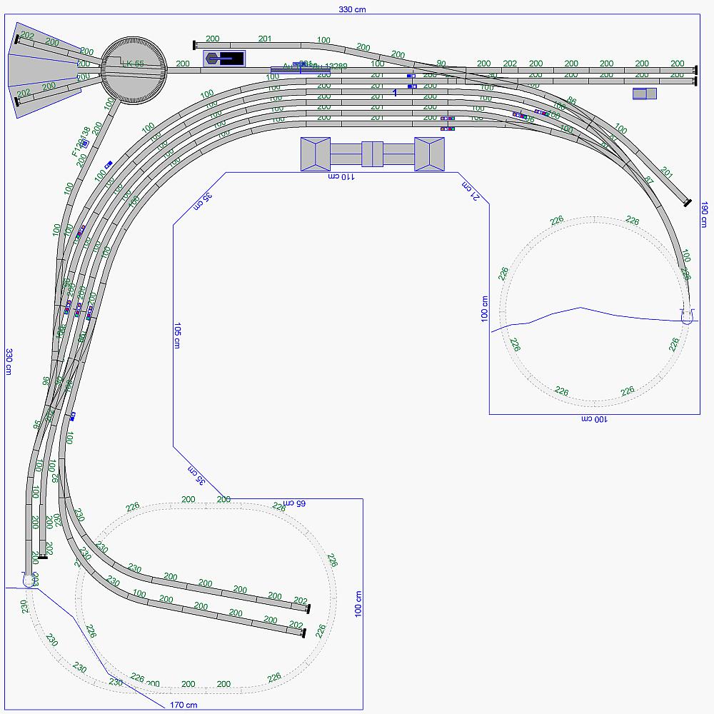

dvojkolejku bych rozhodně nestavěl - není na ni dost místa. Ono není místo ani na odbočnou trať, natož koncovou stanici, pokud ten layout má vypadat rozumně a ne jako tramvaj do Modřan. :)
Zkusil jsem něco vyrobit. Je potřeba počítat s tobogány do skrytého nádraží, ty bohužel zaberou nejvíc místa na obou koncích.
Namísto výtopny lze postavit třeba menší průmyslový areál apod.
Kolej č. 1 je prostřední staniční kolej, pokud se počítají průjezdné.

Ahoj, moc děkuji za reakce a jsem šťastný, že jsem byl pochopen :-), to je přesně to, co jsem si představoval, jen má představivost byla na to krátká. Jen bych se chtěl zeptat,jestli by nebylo možné získat ten plán, jinak ho budu muset překreslit do WT. Jak si ho prohlížím, jsem z něj čím dál víc unešenej, přítelkyně sice hned odhalila, že tam chybí potok ,most a spousta dalších nezbytností, ale já jsem připraven se s tím vyrovnat :roll: !!! Ještě jednou mockrát díky.

Přece si to nenechám pro sebe, když už jsem to kreslil. :) Pošli mi soukromou zprávu s e-mailem nebo rovnou e-mail, ať vím, kam to mám poslat. Sem to bohužel nejde přímo vložit.

Takového prostoru a sotva se to tam vejde... divné měřítko ta hánula :) Ne, dost vtipů - plán je hezký. Ale bojím se o dosažitelnost rohů, jak psal Myšpulín. A zvlášť tam, kde je točna s rotundou - místo předpokládaných problémů?
Pokud je námětem "pouze" mezilehlá stanice, asi bych trochu víc popustil uzdu vlečkám?

A co je to za krajinu na 15 sekund jízdy :-), já budu radši šíbovat. To je přesně to,co od toho kolejiště požaduji. A až jednou děti vyletí z hnízda, bude prostor i na krajinku a pěkně dlouhou!!! Ty rohy budu muset ještě vymyslet a nad ty spirály přijde ještě doplnit nějakej ten průmysl :-). Pak to bude ideální, ono udělat širou trať v cimře 3x3m mi přijde takový divný, 10 sekund širá trať, 20 sekund skryťák, 15 sekund průjezd nádražím 10 sekund širá a tak pořád dokola. Takhle to je podstatně rozmanitější. Holt od toho každej čekáme něco jinýho. Ještě dumám nad zobytněním půdy, měl bych z toho prostor 8x5 metrů, ale bez slunečního světla a s malou výškou, tak se mi do toho moc nechce.

Ono ani to zmenšení moc na délce trati nepřidá - mám prostor 4x4 metry vyplněný z poloviny rozestavěným "L" kolejištěm a moc se tam toho vymyslet nedá...
