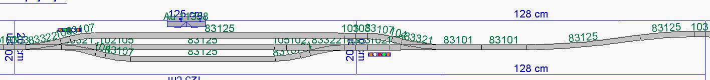

tak jsem zase laboroval s prostřední částí a je tu další návrh. Teď mě napadlo že by mohlo být místo mostu malá přehrada. Původně jsem pod mostem plánoval koleje. Jak sami můžete posoudit plavu v tom excelentně. Nenašel by se tady někdo kdo by mi v tom plavání trochu pomohl ?

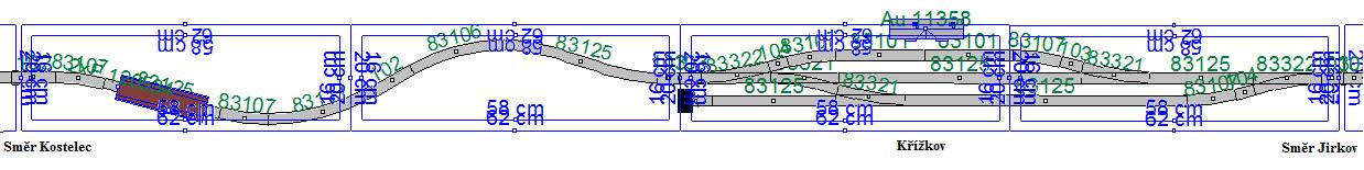

Koukal jsem na internet po nějakém malém nádražíčku. Vzpomněl jsem si na Zadní Třebáň. Po menších úpravách tak aby se to hodilo pro lokální trať jsem jí překreslil do návrhu. Kolej před budovou by asi pravděpodobně nebyla požívána a tak bych jí nechal zarůst. Celé nádraží je malé, tak by se mohlo postavit na jeden modul.

Příspěvekod lajblt » sob 08 říj, 2011 2:00 pm
Pošli mi návrh ve WinTracku na mail (lajblovi(kyselaryba)volny.cz), zkusím s tím něco udělat. Obecně nedoporučuju nekolmé přechody kolejí přes hranu - je to obvykle problém (lomy oblouku apod.).

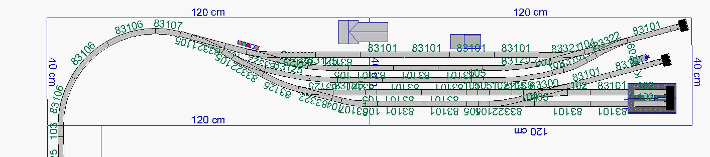

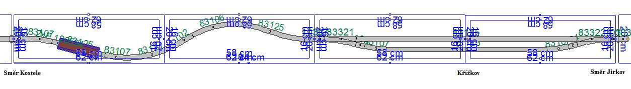

Opět jsem trochu plánoval ve WinTracku. Tentokrát jsem zkoušel změnit trochu podobu koncové stanice Jirkov. Vzešli z toho tři návrhy a dávám je zde do foroty na posouzení

Původně jsem kolegovi vytvořil to, co je na obrázku, ale zdálo se mu to moc složité. :)

Příspěvekod vojtas » ned 09 říj, 2011 7:12 pm
Lajbltův návrh je jedinný smysluplný...

lajblt: Tvůj návrh se mi moc líbí, ale myslím, že do mého kolejiště které bych rád chtěl situovat do horské lokálky s občasnou nákladní dopravou je moc robustní. Spíš bych si představoval něco mezi tvým a mým návrhem. Tak, aby to mělo hlavu a patu. Já v tom totiž začínám dost plavat a zdá se mi, že se do toho pořádně zamotávám. Proto jsem se rozhodl založit toto vlákno. Jediný závazek který jsem si dal je zakomponovat remízu pro dvě stání, zbrojení naftou a nějaké skladiště s nákladovou rampou.

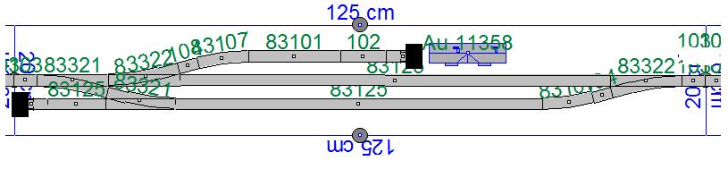

No, ona koncová stanice moc zjednodušit nejde. Pokud má umožňovat smysluplnou dopravu, musí mít alespoň 2 dopravní koleje. Pro tu "občasnou nákladní dopravu" alespoň jednu manipulační, abys měl kam odstavit nákladní vagóny k vykládce. Vlak totiž nesmí vjíždět přímo ze širé tratě na manipulační kolej. Takže si představ, že právě přijel nákladní vlak a ve stanici se chystá k odjezdu osobák. Pokud bude dopravní kolej jen jedna, jako v Kostelci, dostaneš se do velkých komplikací, protože popsaná situace by prostě nemohla nastat. Ty kusé koleje vlevo můžeš samozřejmě zrušit, snažil jsem se využít prostor co nejlíp. Protože posílat si vlaky mezi stanicemi sem a tam tě za chvíli omrzí. Zjednodušil jsem stanici vypuštěním "nadbytečných" kolejí. Odpovídá to více tvé představě?
Zjednodušený návrh

Abych ti vysvětlil proč jsem nádraží takto zlomil a neudělal jsem ho rovné. Je to kvůli užitné délce kolejí. Tím že jsem nádraží zlomil jsem je jakoby prodloužil. Ještě dám k posouzení Křížkov kde by se měli vlaky křižovat. mohlo by to tak být ??

To samé jsem udělal já. Užitná délka dopravních kolejí v Jirkově je 90 (první) a 95 cm (druhá).
Ad Křížkov: Je zbytečné dělat tam tu kusou kolej vlevo, protože se na ni nic nevejde. Užitná délka kolejí v Křížkově musí být stejná jako v Jirkově, tj. minimálně 90 cm. Udělej stanici přes dva moduly, jak jsem ti poslal návrh - na jeden modul se to nevejde.
Klidně ten můj plánek otoč podle vodorovné osy a manipulační kolej udělej podle sebe, ať se vejde na kraj staniční budova. Ale stanici NEZKRACUJ. Jinak z ní uděláš jen nákladiště bez možnosti křižování, protože se ti do ní vlak prostě nevejde.
