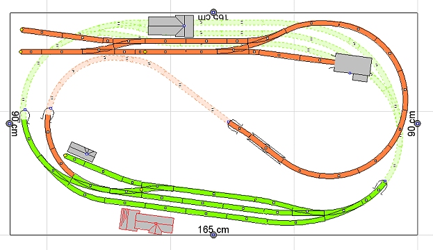

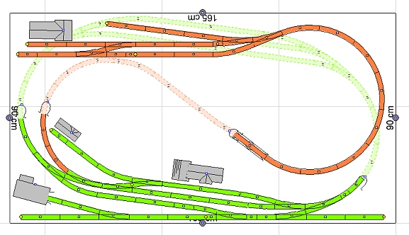

Ahoj kolegové, byl jsem požádán kamarádem o hračičkové kolejiště, mím úkolem je rozjet kolejiště v analogu (snad digitál) a krajinu si udělá sám. Vyprodukoval jsem ze sebe kolejiště na přání dle plánku. Prostor je omezen, není ani cm navíc.
Žádám Vás tímto o připomínky k návrhu.

Když jsem si všimnul nového vlákna (jeho názvu) a jména tazatele, pomyslel jsem si, že se stavbou kolejišť jedeš jak drak (myšleno v dobrém :D ) ! Zkušební kolejiště postaveno a odprodáno, stavíš další a teď znovu další plánek ..... Samotné vlákno to však vysvětluje.
Takže k plánku :
a) klasický námět - klasická připomínka :lol: .... nepolohovat obě stanice rovnoběžně s hranou ! Opticky rozložit tu pravoúhlost a koncovou stanici vést trochu šikmo, k tomu bude nutné trochu posunout tunelové portály vlevo
b) předělej zaústění trati z koncové stanice tak, aby se dalo vjet na dvě koleje v hlavní stanici
c) jaký účel má kusá kolej na vjezdovém zhlaví koncové stanice - skladiště, volná nakládka/vykládka ?! Udělal bych ji kratší a terén v oblouku příchozí trati rozbít nějakou nerovností, menším kopečkem, částečně zalesněným ?!

Kdyz na to koukam, je to prakticky identicke s mym poslednim navrhem (vlakno Kapesni kolejiste) jen o 25 cm delsi a o 5cm uzsi. Tam mi bylo receno, ze by to bylo preplacane. Opravdu je 25 cm takovy rozdil? Toto mi prijde pekne, jen koncova stanice by mela byt trosku nasikmo.

Kedyson píše:Kdyz na to koukam, je to prakticky identicke s mym poslednim navrhem (vlakno Kapesni kolejiste) jen o 25 cm delsi a o 5cm uzsi. Tam mi bylo receno, ze by to bylo preplacane. Opravdu je 25 cm takovy rozdil? Toto mi prijde pekne, jen koncova stanice by mela byt trosku nasikmo.
To Kedyson: Ono těch 25 čísel dělá dost a ty jsi tam vecpal ještě most a v dolním nádraží jednu odstavnou navíc.Ale každému se líbí něco jiného...Takže možnáš máš to dle Vojtasova názoru moc zahuštěné, ale stavět a jezdit budeš ty 8) Pokud Ti to vyhovuje provozně a celkově líbí, tak si to postav.Tady si sice necháš poradit, ale výsledek a rozhodnutí je na Tobě :wink:

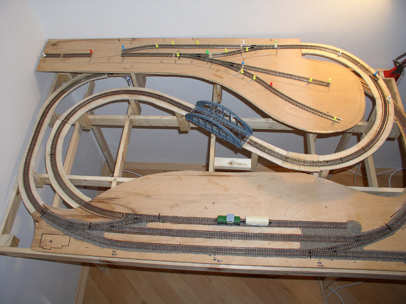

je to takmer rovnaký návrh ako bolo moje predchádzajúce koľajisko. Myslím, že z hľadiska prevádzkových možnosti je to to najlepšie čo sa dá na malej ploche spraviť. Rozhodne by som dnes už nedával stanice rovnobežne s hranou rámu. A tiež sa mi časom nepáčilo pripojenie odbočnej trate cez úvrať, ale ty to máš vyriešené lepšie... Nedokončil som ho nikdy úplne a dopadlo to takto:

No kdyby jsi kousek tratě pod koncovou stanici hodil do malinkatého tunelu,bylo by to kapku šmrncovnější. :wink:

Ahoj, jen nápad na řešení té rovnoběžnosti kolejí s hranou. Zkus dát trochu šikmo dolní stanici. Cca podle obrázku. Vyřešíš tím obě stanice najednou. Myslím, že se to vejde (vycházím ze vzdalenosti kolejí od kraje ve stanici a v tunelu).
Pokud ještě umístíš výpravní budovu do rohu můžeš téměř celý prostor mezi tratěmi věnovat přírodě a nepovede Ti stoupající trať hned za výpravní budovou.

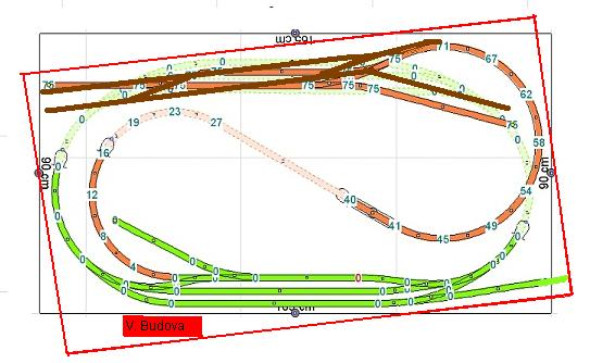

Příspěvekod pekl024 » úte 30 srp, 2011 3:40 pm

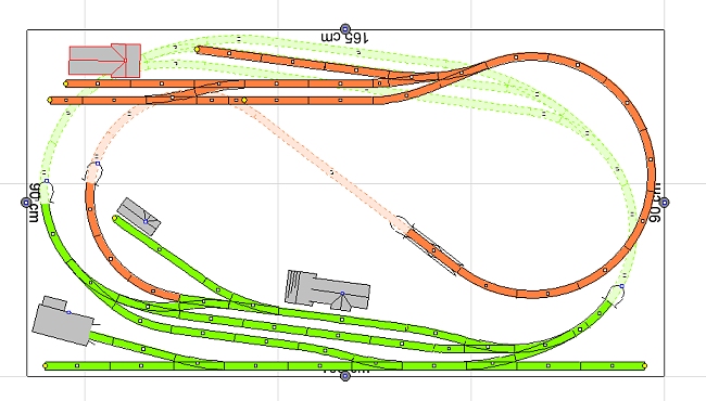

Tak po úpravě, ale asi už je to přeplácané , co vy na to :?:

Příspěvekod vmucha » úte 30 srp, 2011 4:33 pm
Jak už tu jednou zaznělo, zkus otočit kolejovou spojku, aby se z vedlejší tratě dalo vjíždět na 2 koleje.

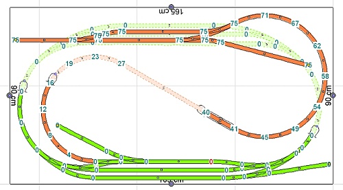

Příspěvekod pekl024 » úte 30 srp, 2011 7:52 pm
Tak upraveno dle nejlepšího vědomí a svědomí :lol:

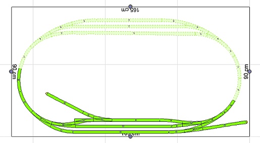

dle Vmucha a Michala Š. tak :?:

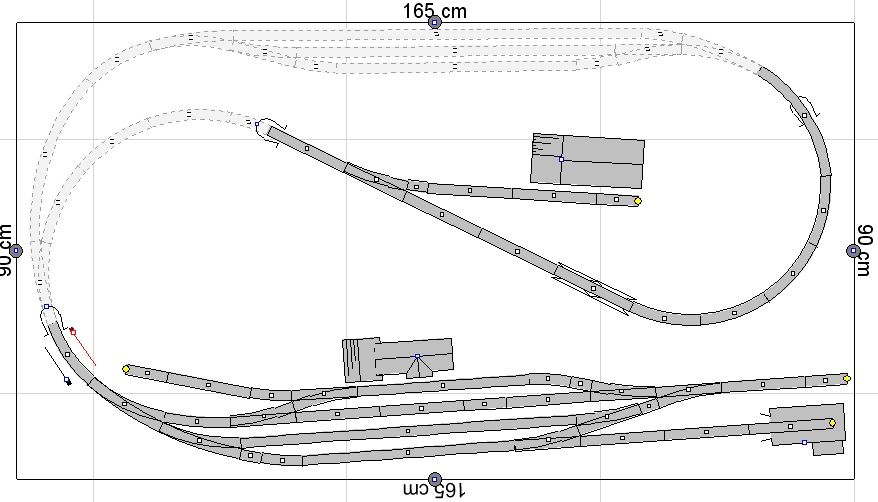

Příspěvekod pekl024 » ned 04 zář, 2011 5:30 pm

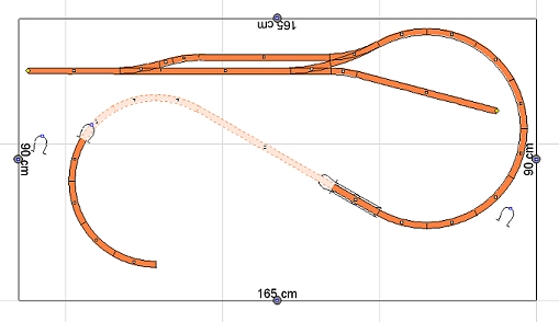

Z Milanovo :roll: plánku ještě jeden návrh hračičkového kolejiště.
smyčka 01.jpg (152.43 KiB) Zobrazeno 8157 krát
Pro Marka možná lepší volba , nebude tak náročné na terén. Co zkušenější kolegové na to :?:

Příspěvekod Jarda H. » ned 04 zář, 2011 6:17 pm
Nekoukal jsem sice do plánku Milana na terén atak, přesto možná snad tohle :
a) výhybky ve SN posunout více do oblouku - prodlouží se délka kolejí
b) jak bude vedena přístupová komunikace k objektu vlečky na trati ?! Od přejezdu kolem SB pod mostem .... ?!
c) JAKÝ provoz bude v koncové stanici ?! Kromě remízy a SB tam nevidím nic, co by se ve stanici mohlo dít - volná nakládka / vykládka, skladiště, rampa, .... a ve stanici je relativně plno kolejí, dále jenom jedna kraťoučká vlečka na trati, dost chudé, ne ? V rámci plánování by chtělo trochu popřemýšlet /i když je to hračičkové kolejiště/ nad smyslem provozu !
