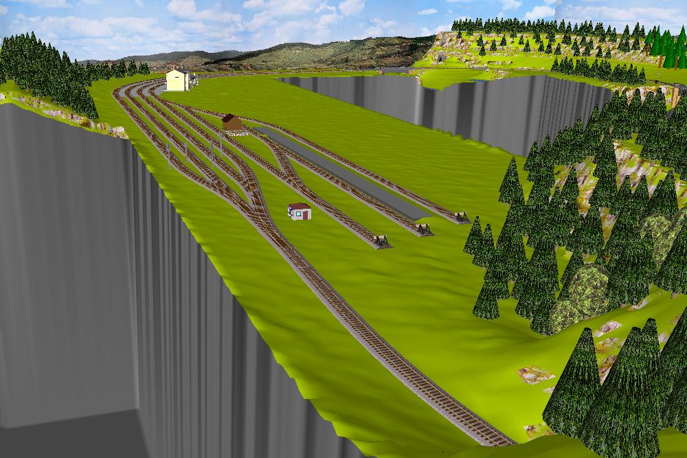

Ahoj všem,
chtěl bych vybudoval ve sklepní místnosti kolejiště TT a rád bych slyšel od zkušenějších modelářů, jestli je tenhle návrh aspoň trochu smysluplný. Nejsem v modelařině úplný nováček, ovšem naposledy jsem pracoval ještě s VERO koberci a pilinovou trávou jako mladší dorostenec. :)
K dispozici mám prostor 380*280 cm, ovšem podmínkou je to, že místnost bude využitelná i k jiným účelům (u stěn stojí nábytek apod.). :( Jediným řešením se mi tedy zdála stavba modulového nebo jinak rozebíracího kolejiště, které lze rychle a spolehlivě složit, "když to na mě přijde" a budu si chtít zajezdit a poté stejně rychle rozebrat a uskladnit vystohované na policích. Přiznám se rovnou, že když už to bude rozebírací, rád bych kolejiště postavil i jako alespoň částečně kompatibilní s některým modulovým systémem (TT - "brněnský profil"), tj. krajní moduly budou mít normované přechodové čelo (co kdyby :wink: ). Proto jsou minimální poloměry oblouků na viditelné části kolejiště na hlavní traťové i staniční koleji minimálně r=800 mm (v tunelech jsem si dovolil "fixlovat" s r=310 mm).
Prvotní návrh jsem si rozkreslil na čtverečkovaný papír 1:20, poté přišel na řadu WIntrack. :) Vzhledem k poněkud "megalomanskému" návrhu se na uvedenou plochu nevejde o mnoho víc, než odbočná stanice, simulující obdobné dopravny v síti ČSD s kusem hlavní tratě. Na jednom zhlaví vycházejí hlavní a odbočná trať, na druhém konci stanice by měla kromě hlavní tratě stát buď menší výtopna, původně sloužící vedlejší trati (nejspíš bez točny) nebo nakládka dřeva. Díry mezi moduly jsou tam proto, aby se dalo v případě potřeby dosáhnout, kam je potřeba a taky abych se tam vůbec vešel. :) Skryté nádraží je společné pro všechny 3 konce, s možností jízdy "odkudkoli-kamkoli".
Provoz bych rád umístil do epochy IV, někam mezi roky 1975-1985. Provoz bude obstarávat v osobní i nákladní dopravě dvojice "brejlovců" a jedna "zamračená", kterým občas na vedlejší trati vypomůže s náklady "malý hektor". Osobní doprava bude zajištěná ještě dvěma soupravami "šukafonů" s vlekem. Zabezpečovací zařízení plánuju jako simulaci elektromechaniky (pokud se zadaří kolejové obvody, tak to bude ZZ II. kategorie) s kombinací světelných a mechanických návěstidel (vjezdová/odjezdová - bohužel dvouramenná návěstidla vzoru ČSD s nezávislým ovládáním ramen jsem nikde neviděl ke koupi a sám si na to netroufnu).
Obrázky návrhu jsou v přílohách.
Díky za všechny podněty. Tomáš "Dýka" Lajbl

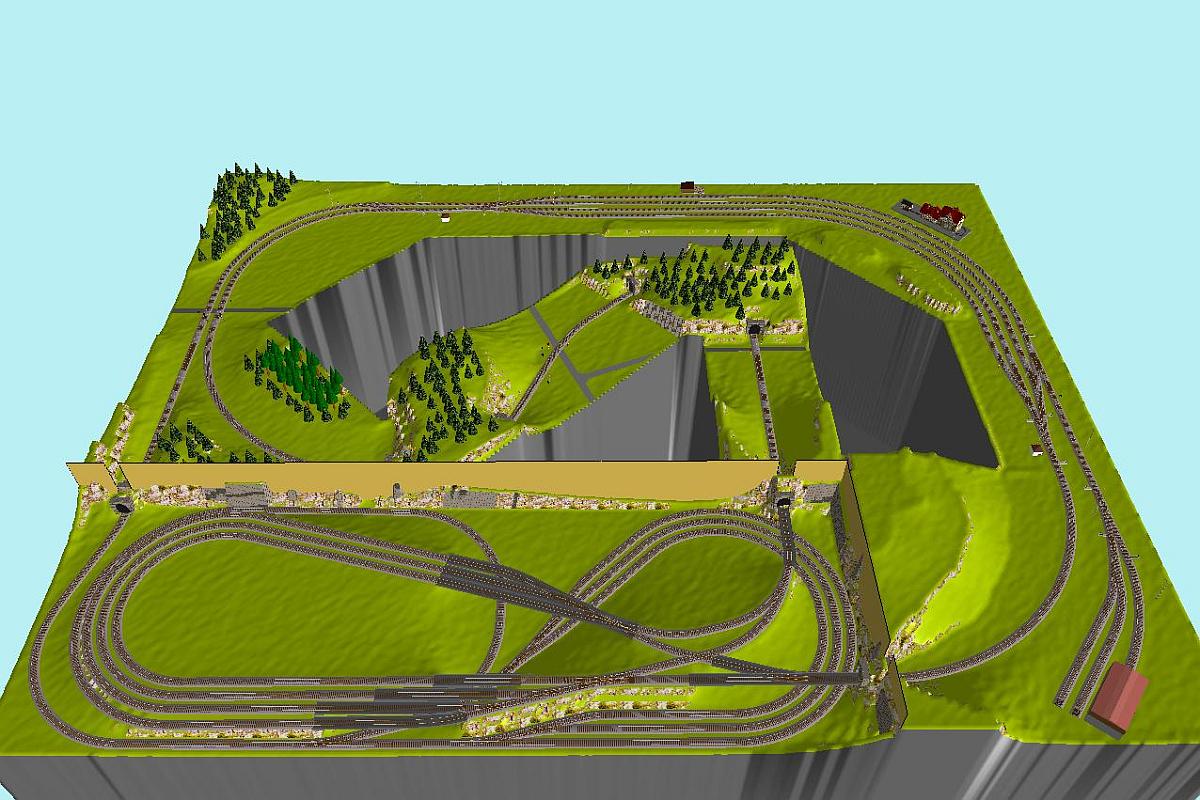

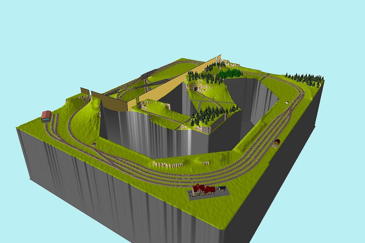

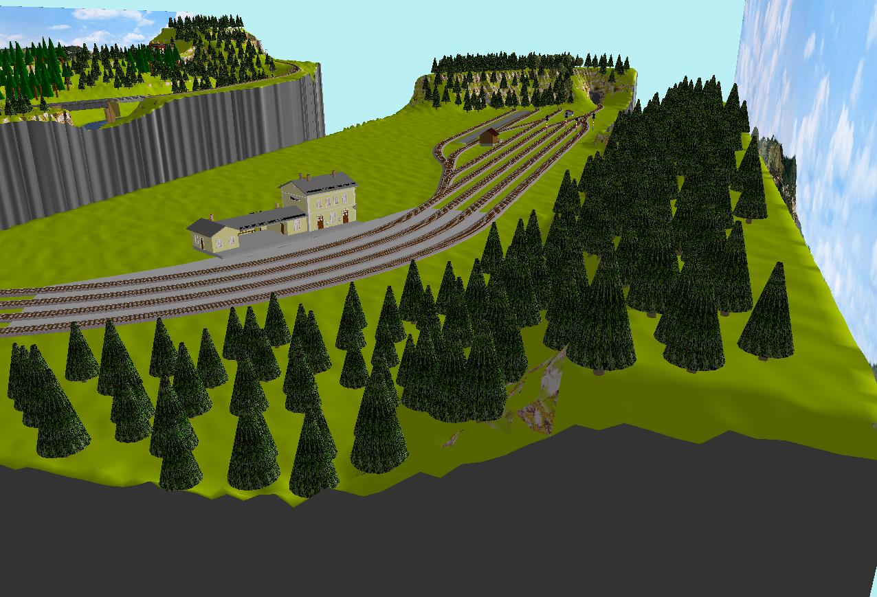

Příspěvekod lajblt » pát 22 dub, 2011 9:29 pm

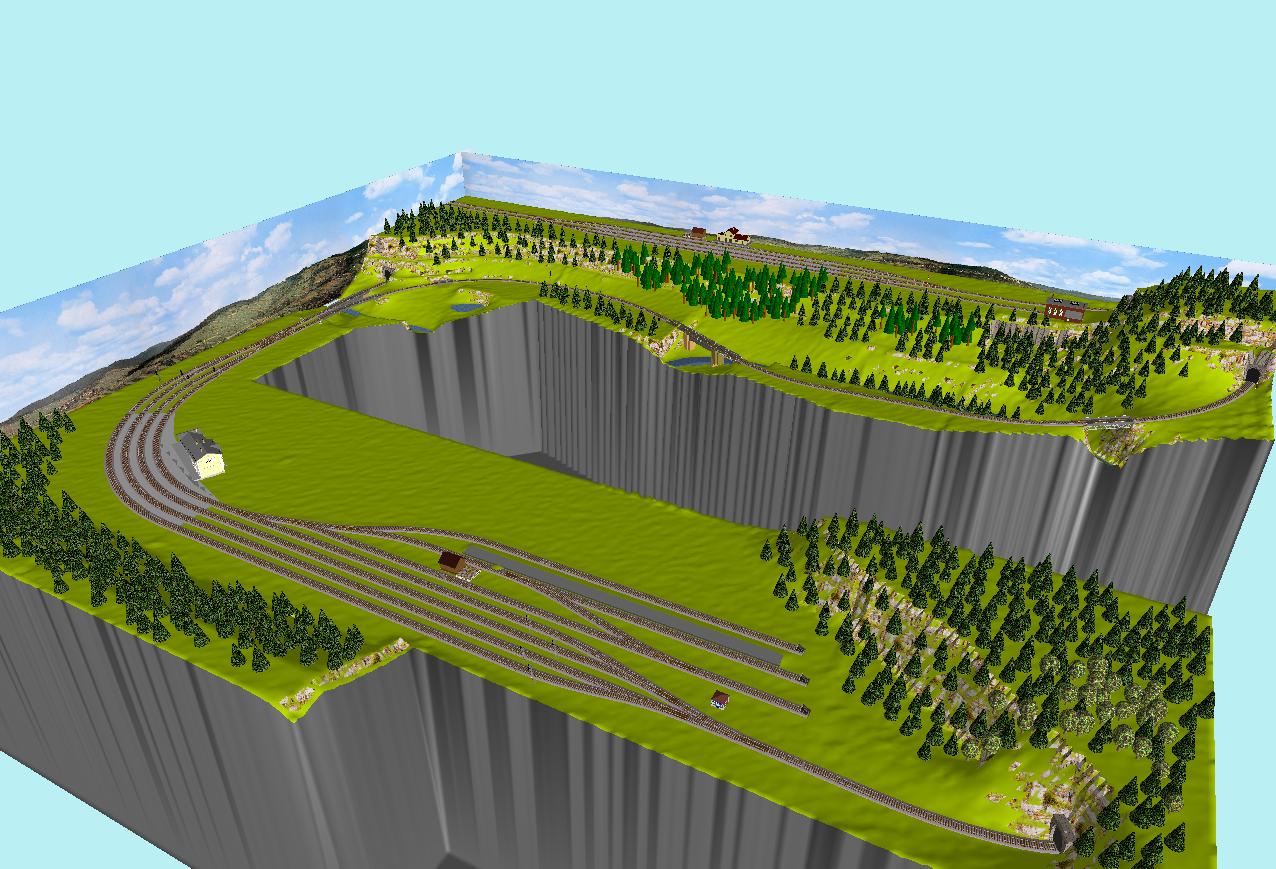

Tak jsem na základě připomínek kolegy fruafru návrh úplně přepracoval. Kolejiště je teď ve 2 rovinách a má 2 stanice - odbočnou na hlavní trati (Landek) a koncovou na lokálce (Snědava). Časová datace - epocha IV (cca 1970-1980). Provoz na hlavní trati (skryťák-Landek-skryťák :D ) 2x Brejlovec + 2x Zamračená, 2 soupravy Bm po 4 vozech, nákladní vlaky. Provoz na lokálce 2x M152.0 + Blm, T435.0 + krátké manipulační nákladní vlaky (nakládka dřeva ve Snědavě), občas pára. Užitečná délka dopravních kolejí ve stanici Landek je ~ 220 cm, ve Snědavě ~120 cm. Ve Snědavě bude stát jednomístná remíza pro příležitostné nocování motorového vozu nebo dozbrojení parní lokomotivy. Stoupání lokálky je 35 promile, stejně jako klesání tobogánů do skrytého nádraží (2x 3 koleje po ~ 250 cm ve smyčkách + objízdná kolej pro automatické "kroužení") pod odbočnou stanicí. Místo pro diváky je uprostřed "U", na otevřené straně jsou dveře, kterými se do místnosti vchází.
Celé kolejiště je plánováno jako segmentové, protože jej bude nutno občas alespoň z poloviny rozebrat (místnost bohužel není jen pro mašinky :cry: ).
Je to teď smysluplnější návrh? Díky za připomínky.

Příspěvekod fruafru » sob 23 dub, 2011 3:06 pm
Zdar.
Vidím že jsi zapracoval. V zásadě k tomu není co dodat. Jen bych trošku zapřemýšlel nad nějakým průmyslem. Je to hodně prázdné, krom dřeva není moc co vozit. Snad ještě sezóní zemědělské produkty. Stanice by se dala rozšířít nějakou vlečkou, dráha by navic, krom zboží, přepravovala i zaměstnance. Nemusí to být nutně stanice, máš dost místa udělat zaustění vlečky do širé tratě. Něco takového bych tam přidal. 8)

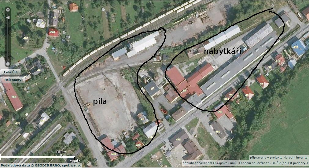

Ta výroba nábytku není špatný nápad a vedle hned pila reálný příklad Halenkov. Areál pily sousedí s nábytkářským družstvem, spíš asi sousedil, jak se to má aktuálně nevím ale v osumdesátých letech to tak bylo.
fruafru
Příspěvky: 359
Re: Segmentové kolejiště
Příspěvekod fruafru » sob 23 dub, 2011 4:46 pm
Která budova komu patřila nevím. Třeba ti to pomůže při vymýšlení.

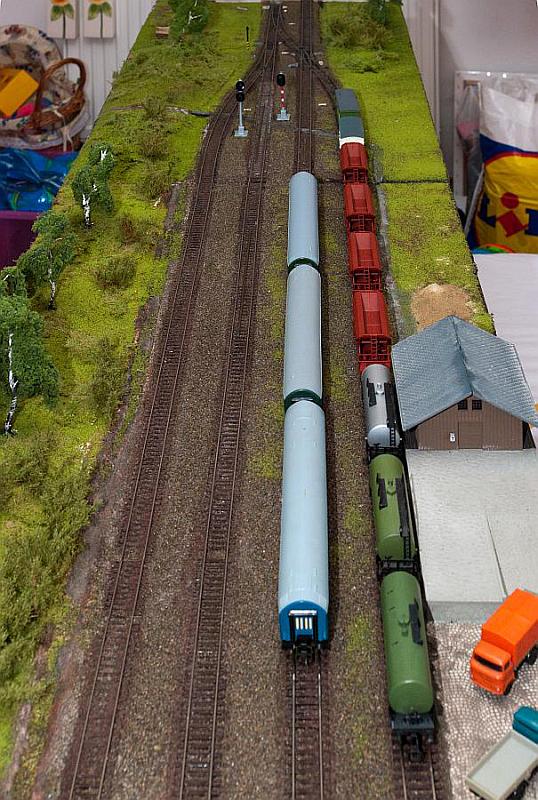

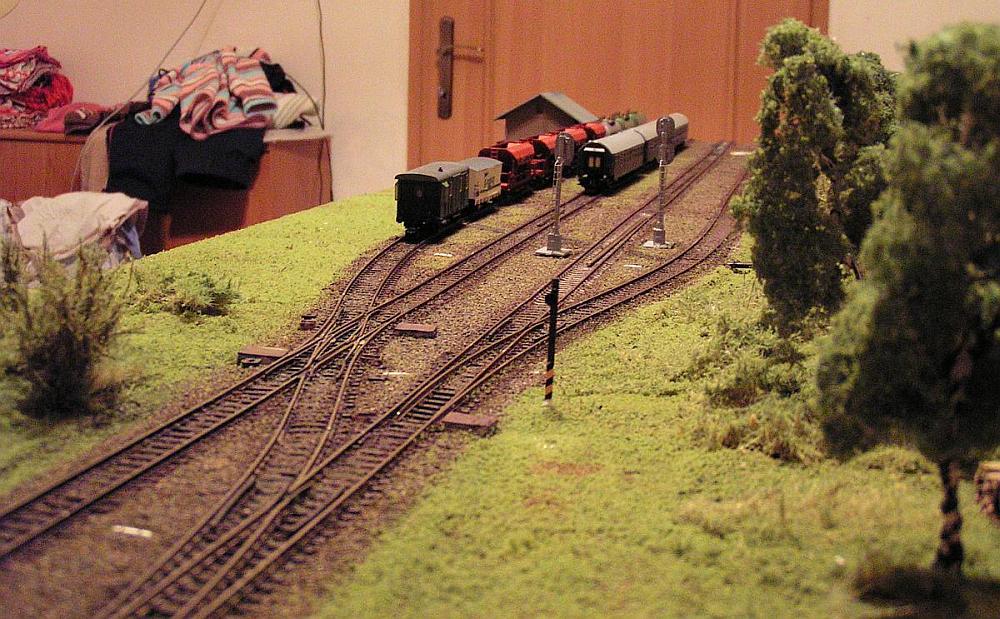

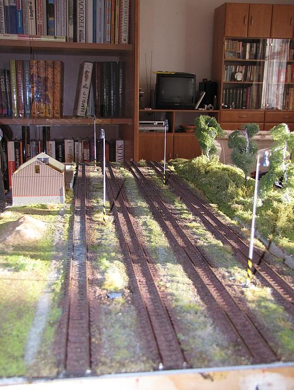

Jo, a takhle vypadají první dva díly, kvůli kterým jsem projektoval ten zbytek. :)
Snědava - oba dosud hotové díly, bez konečné úpravy (dotravnění a patina). Původně toto měla být odbočná stanice. :) Nakonec ji postavím znovu a toto bude koncová.
Totéž z druhé strany. Skladiště ještě se střechou.
Prostřední díl stanice Snědava - finální stav. Střechu skladiště si bohužel vypůjčily mé ratolesti. :))
