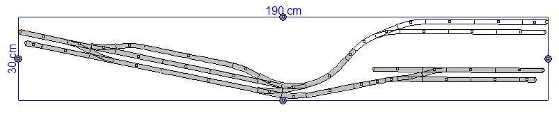

Uz od jesen minuleho roku planujem kolajisko. Este ako maly som mal TT ale teraz som sa rozhodol kvoli priestoru prejst na Nko. Ako kazdy zaciatocnik som najskor planoval obrovske vlakodromy, ale postupom casua aj vdaka tomuto foru som si uvedomil ze to by dobre nedopadlo. Preto som sa rozhodol zacat s niecim malym, na com si aj budem moct vyskusat vsetky techniky modelovania (ktore sa za posleden roky velmi zmenili) a taktiez zapojenie DCC a podobne. Stavat chcem z flexi kolaje.
Stale sa este rozhodujem nad velkostou 61x30 alebo 122x30 cm. Bojim sa ci to vacsie nebude privela na zaciatok, ale zase si chcem aj trochu zajazdit,alebo skor zaposunovat :)
Navrh je inspirovany Milanovym planikom lesna zeleznica pre H0. Ja som ho prerobil do Nka v Peco 55. Modelovat by som chcel 4tu epochu, csd. Nejaku malu typicku ceskoslovensku stanicku atd. Chcel by som pocut vase navrhy ci by ste toto odporucili, a celkovo co si o tom myslite.
Tento zaklad sa mi dost paci a s vasou pomocou by som ho chcel dokoncit do pekneho planu kolajiska.
N scale, CSD, IV epocha, code 55 (PECO)

Zdravím, Vladino.
Pokud plánuješ od podzimu, klidně v tom ještě chvíli pokračuj. Jestli trpíš opravdu akutním nedostatkem prostoru, je tento plánek v pořádku. Jen malé upozornění. Není kam odjet. Tzn vozy i lokomotivy budou pořád na viditelné části kolejiště. Jako model lesní železnice super, bacha ve většině případů to byla úzkokolejka. Provozovat normálně rozchodné lokomotivy v lese? No nevím, nepřipadá mi to moc reálné. Raději bych zvolil variantu tovární vlečky, vozy se dají přestavovat mezi jednotlivými budovami, ale v lese? Svezeš vytěžené dřevo a co dál? Při posunu s nějakou zetkou v průmyslovém areálu, nikdo neví co převáží :D
Prohlídni web určitě na téma minikolejiště něco najdeš. Pro inspiraci, adresu už nevím ale bylo jich tam hodně.

Příspěvekod vladino » úte 15 úno, 2011 10:24 pm
Diky moc za vase nazory. Mas pravdu, ze ten layout je skor na lesnu zeleznicu a lokomotivy ako Sergej sa na nu nehodia. O priestor teraz nejde, toho mam dost. Ide o to ze sa nechcem pustat do kolajsika 3x2 metre ale chcem si to najskor vyskusat vsetko na niecom malom a az potom skusit velky layout.
Dakujem za tu stranku, vyzera velmi zaujimavo. Prejdem ju a skusim najst nieco co by pasovalo viacej a pozmenim moj povodny navrh.

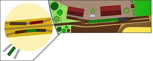

Příspěvekod vladino » stř 16 úno, 2011 6:22 am
Tak som skusil nieco nove a jednoduchsie.
Nasledujuci sa mi paci zatial asi najviac. Do tunela by som mohol napojit dalsi volnu kolaj z ktorej by prichadzal vlak. Do stance by sa mali zmestit dva Yckove vozne tahane Sergejom, ten by sa odpojil, obisiel ich a pripojil zozadu a vratil sa do tunela. Dalsie kolaje by mohli sluzit pre nakladne vozy vezuce drevo?
Kazdy komentar je vitany.

Příspěvekod fruafru » stř 16 úno, 2011 8:04 am
Je to lepší....ale, co s vlakem v tunelu? Navíc už vidím sergeje se dvěma uhlákama, hodně reálné :oops: , víc se do nádraží nevejde.
vladino píše:O priestor teraz nejde, toho mam dost. Ide o to ze sa nechcem pustat do kolajsika 3x2 metre ale chcem si to najskor vyskusat vsetko na niecom malom a az potom skusit velky layout.
Pokud ti nejde o prostor tak se trochu odvaž :shock: . Nemusíš hned stavět kolejiště 2x3 metry, ale mezi tvojím návrhem a zmíněným rozměrem je ještě hodně možností. V šířce kolejiště 30cm vytvoříš krajinu i se zavřenýma očima, toho bych se vůbec nebál. Co ten plánek zahnout do L a pod stanici umístit skrytou stanici? Kolejivo code 55 bych si nechal na velké kolejiště. K čemu ti je parádní štíhlá vyhybka, když mezi vyhybkama je 30cm koleje?
