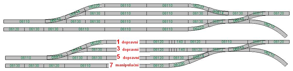

Příspěvekod Michal Vaniš » sob 04 pro, 2010 5:38 pm
kiski píše:
mlha píše:Možná by stálo zato přehodit vyhýbky na vjezdovém zhlaví tak,aby se dalo z hlavní trati zajet na všechny staniční koleje
Veď to tak je. Kolega Raaba totiž považuje za hlavnú trať tú, ktorá klesá do presuvne. Tá druhá, pokračujúca do koncovej stanice, je vedľajšia... Takže to má podľa jeho zámyslu správne.
Zde bych nesouhlasil z provozního hlediska.Odjezd a příjezd do/z koncové stanice je možný pouze po jedné dopravní koleji! To je dost málo na tak "velkou" stanici.Co kdyby se zde měl křižovat osobní a Mn vlak?
Dovolil jsem si nový návrh stanice resp. vjezdového zhlaví. V tu chvíli se zlepší variabilita ze/do směru koncové stanice na možnost nájezdu do dvou dopravních kolejí

Příspěvekod Michal Vaniš » sob 04 pro, 2010 6:15 pm
Dodatek úvraťovka: zhlaví se dá provést i dalšími variantami.U té první si však nejsem jist zda je někde ve skutečnosti použita.Nicméně u ní jsem měl inspiraci dle Diegova kolejiště :D
Ty další dvě jsou klasika dle skutečnosti (c.k., ČSD atd).
Uvraťovky - možná řešení.jpg (195.62 KiB) Zobrazeno 8665 krát

Příspěvekod Raaba » sob 04 pro, 2010 7:45 pm
Michal Vaniš píše:Dodatek úvraťovka: zhlaví se dá provést i dalšími variantami.U té první si však nejsem jist zda je někde ve skutečnosti použita.Nicméně u ní jsem měl inspiraci dle Diegova kolejiště :D
Já jsem se inspiroval stanicí Zásmuky viewtopic.php?f=1&t=3460&start=30. Vlastně jsem ji sprostě obšlehl, chybí jen remíza :wink:
Není možno křižovat s manipulákem, který jede "zezhora" od koncové stanice. Opačně to lze. Muselo by se to ošetřit v grafikonu. Není holt možné všechno...
Ideálem je asi dvojitá kolejová spojka, ale to je poměrně složité na lokálkovou stanici, alespoň myslím.
Nicméně díky za připomínku, určitě jí zvážím.
