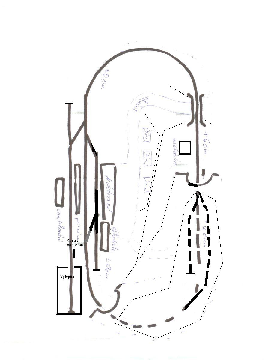

Ahoj, dobrý den.
Pročetl jsem si celou diskuzi o návrhach ale přesto požádám o radu.
Kolejiště je určeno pro ježdění 8-letým klukem a zábavou modelování krajiny a věcí kolem pro mě.
návrh na http://pekl024.rajce.idnes.cz/modely/
Děkuji za připomínky.
Petr

Co třeba takto

Taky mi napadlo , ale panel je 160x85 a na nádraží se nevejde ani vlak o 3 vozech, proto jsem to řešil tak.
Pokojík je bohužel malý.

takto jakak jsou ocekavani od vas? budeme to rozsirovat? bueme tim prohanet to co mame doma, nebo se bude jezdit dle nejakych pravidel?
milan f. zre ma nekolik panelu pro toto (napr. pro JBr. http://magazin.modely.biz/image/img_red ... 1_TT_1.jpg) ale je to tt ale ma mnoho i dalsich, zde v vlaknech, modelova kolejiste, napr. pro inspiraci.dulezita jsou ocekavani, finance a taky pripadne vozovy park, pokud mate doma 2x brejlovce, tezko mu dame jako mn 2x esku, ale pokud prasatko cki rosnicku, kocoura proc uz ne:) nebo naopak para z echopych I ci lokalka II, muze mit klidne vagonek osobni a 2x zetku k tomu

Omlouvám se měřítko je TT a musím se vejít pod postel.
Jezdit budeme lokálkou a malými loko.
Velkou část jsem dostal , ale chceme jezdit hlavně malými loko ČSD a lokálkama.

no nechci byt rypal, ale na lokalu dvoukolejku asi ne, jinak depo mate dost veliky, skoro byhc rekl, jak na hlavni trat...

1. levé zhlaví - posunul bych první výhybku ještě do oblouku (levá výhybka - přímo se jede na druhou kolej, odbočka směřuje před staniční budovu), alespoň o něco to prodlouží délku staničních kolejí - při téhle délce panelu je dobrý každý centimetr !! Podobně by šlo upravit i druhé zhlaví.
2. s tím souvisí jinak situovaná skladištní kolej a skladiště
3. ta spodní kolej a náznak zauhlování - zde by možná byla inspirace plánkem JBr - viz jeho www stránky (respektive o tom byla zmínak výše ... http://magazin.modely.biz/image/img_red ... 1_TT_1.jpg ... místo točny a rotundy jen malá remíza), aby to mělo trochu logiky a byla možnost nějaké manipulace atd Anebo tohle neřešit (tedy zbrojení lokomotiv) a nechat koleje pro nakládku, vykládku - možná to přinese větší možnosti manipulace s vagony, ne ?
4. zastávka na druhé straně panelu jen malá bouda s polorozpadlým peronem atd., opticky oddělit lesem od zbytku panelu. Bylo by lepší, kdyby se vešla mezi kolej a hranu panelu, tedy na vnější stranu
5. stoupání na 6 cm ?! Při šířce panelu 85 cm počítám při R310 mm je délka oblouku necelý metr - pro TT je doporučeno stoupání tak max. do 3 cm / metr, abys netrápil modely apod. Silnici budeš muset zařezávat do terénu, abys podlezl pod mostkem
PS : zkus si plánek namalovat v měřítku ! Takhle je to dost zavádějící co se týká délky kolejí apod. V příloze jsou výše zmiňované změny zakresleny do plánky var. 3 z tvého odkazu :

DODATEK - tvůj návrh mi připomněl jeden plánek, který byl z mini-příručky, co bývala před 30-40 lety u každé prodávané krabice modelů s kolejivem, viz příloha ! Připadá mi na něm o trochu bohatší provoz díky vlečce, než má tvé kolejiště. Pokud je to kolejiště pro děti a hraní si s tvorbou krajiny, možná by nebylo špatným řešením, i když je to ten klasický německý plánek, rozměr je 145 x 80 cm :
PS : v případě zájmu mohu zaslat ve větším rozlišení :D

Děkuji moc za úpravu návrhu, je to zajímavé, tluče se tu logika kolejiště s názorem 8-letého kluka s tím kde loko vezme uhlí.
K nákresu, mám dostatek kolejí a vyhýbek tak sedím v pokoji na zemi a skládám koleje.
Vím je to složité na tak malém prostoru vymyslet něco.
Nehledě na to že jsem začal s železniční modelařinou až v poslední době , do teď jsem si hrál s modely aut. Dar mašinek velikosti TT od pána který končil ze zdravotních důvodů, s dětma jsme se tam chodili koukat, napomohlo železnici u nás.
A samozřejmě tomu postupně propadáme.
