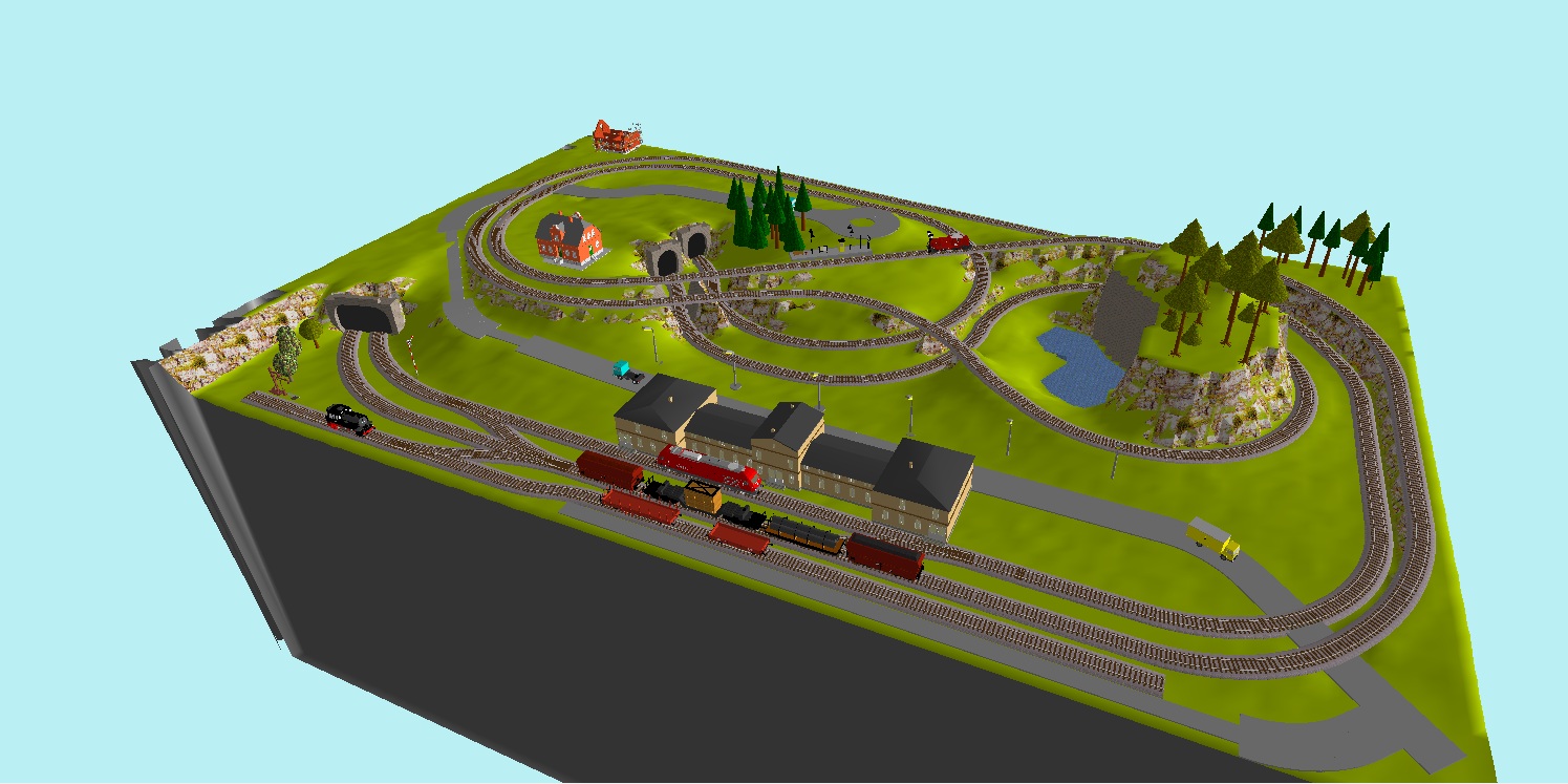

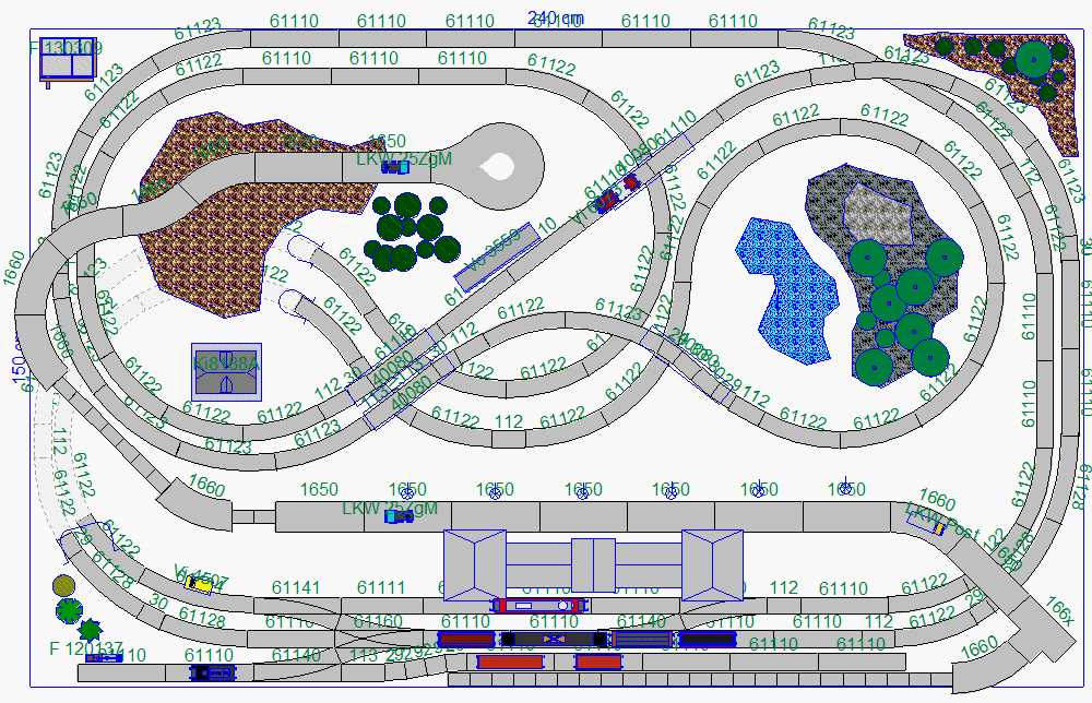

Zdravim, tak jsem se do toho taky dal.... prostor na stavbu kolejiste mam 2,4m x 1,5m
Nekde jsem pohledal nejaky ten namet na kolejiste a zalibilo se mi od Tillig ale bylo pro TT, tak jsemho zkusil do dane plochy vecpat :) ...... posudte samy... :D :D
Silnici berte s nejvetsim nadhledem... delam ve wintracku prvne...
Chtel jsem aby vlak jen trapne nejezdil dokola (coz stejne jako bude :)) ale proste aby se nejak kroutil a vyjel nekde jinde nez clovek ceka...

Tady v 3D pohledu... , ted se dotvari ram.... ktery by mel byt zavesen u stropu a na kladce popojizdet dolu :) to bude ale jeste vo...

Mne to pripomína horskú dráhu v zábavnom parku.....
Je to taký typický nemecký nezmysel. Skús pohľadať nejaký rozumnejší a hlavne reálnejší plánik tu na fóre.

Tak rozumejsi a realnejsi jsem jaksi na obdelnik pro me nenasel... vsichni mate samy U profily L profily.. kdo ma pak hledat inspiraci :) :D :D ale jestli mas nejaky linky na nejaky zajimavy planky tak beru :)

Problém začátečníků - nemají trpělivost :wink: :!: Obdélník třeba tady, ani se nemusí hledat dlouho, asi první plánek Milana F. zde na fóru :
http://magazin.modely.biz/image/img_red ... 4_TT_4.jpg
V H0 rozměrech po přepočtu vychází cca 2,4 x 1,2 m

To, ze trat v krajine je uz zminena horska draha by nemuselo nutne vadit, horsi je, ze je naprosto pro jakykoli provoz nezpusobila stanice.

Trasování tratě tak nějak odpovídá i "zbytku návrhu". I sebelepší souprava bude při jízdě na tomto vypadat komicky a celé je to tak spíše hračkou pro děti.

To záleží ,jak kdo tu srandu unese.Otázkou je na co jsi potom chtěl přípomínky od kolegů modelářů,když tady představíš svůj pseudonávrh kolejiště.Co jsi čekal :?:
