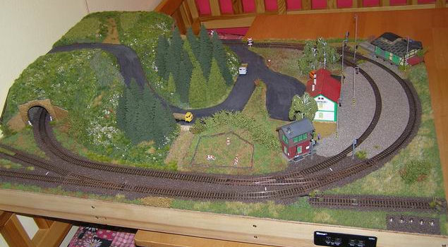

Tak jsem to také po dlouhých 20-ti letech zkusil postavit si malé kolejiště, které nahradí věčné stavění kolejí na koberec. Kolejiště TT je ve velikosti 105x75cm a to z několika důvodů.
1) málo místa byt 3+1 / 2 dospělí +3 děti /
2) žádné zkušenosti s podobnou stavbou
3) finanční rozpočet ( nakonec stejně překročen - nedokážu si představit realizace zde uváděných návrhů začínajících modelářů)
Ovládání loko digitál, vyhybky motorový přestavník, semafory dle stavu vyhybky :wink: lampy přes relé digitálně a jak říká syn bimbáky na přejezdu taktéž. Panel je koncipován pro další rozšiřování o další případné moduly / ke kterým stejně asi nedojde :P /. Stavba probíhala po večerech cca 1 rok. Na kolejišti je samozřejmě ještě spousta práce. Zatím celkové náklady bez vozidel pro představu cca 12.000Kč . Velikost na občasné projíždění uspokojivá a skladnost výborná. Hlavně jsem si chtěl vyzkoušel postupy a matriály které jsou dnes k dispozici. Určitě se najde spousta nepřesností , ale o nějakou přesnou modelovost ani konkrétní epochu zde nejde. Bral jsem to hlavně jako splnění si svého dětského snu - mít své malé kolejiště :P

První dojem velmi dobrý, až skvělý :) Tipuju, že je to TT? Motivem velmi podobné Výsluní (pokud si název pamatuju správně). Dodej prosím více fotek :)

Jediné co bych upravil je ta zrušená kolej (nechat víc zarůst)jinak dokonalé

Na prvotinu super! Za sebe davam 1-, pricemz to minus je za:
- to hradlo je na tak malou stanici zbytecne
- chtelo by to jeste napatinovat nadrazni budovu
- ty prepinace zakomponovane do toho pole :)
- nesedi mi tam ta zrusena vyhybka, to se (alespon podle me) vidi v realu opravdu velmi zridka.
PS: ja tipuju HO :)

Uvedená kolej je zapojena jako programovací / přepínač 1/. Tudíž při osazení drny může nastat problé dotyku kolejí s loko.
Jinak díky za připomínku.

no to je clovek, co to vzal za dobry konec, tipuju, ze u tech "zrusenych koleji" bude moznost pokracovat dale:) za me vybrne, jsme rad, ze jsi rozumny clovek (ono male je opravdu vice) a ja klidne bych toto od tebe koupil domu.
PS: co ti zde jezdi v provozu?

Opravuji - přesně d 105 x š 75cm velikost TT.

Zatím jsem jezdil co bylo z dob minulých / BR23, BR130 :roll: / nyní Sergej Roco, Motorák 810 a už se těším na brejlovce 8)

Taky pochválím. Já osobně by ten kopec alespoň trochu zalesnil a nebo nějaké křoviny, připadá mi to takové pusté. Takhle by mohlo vypadat kolejiště pro začátečníky a ne ty návrhy za půl mega :!:

Taky se mi to libi, vsechna cest. Myslim, ze pripadne lesy nebo budovy jeste na radu prijdou.

Super :). Ještě bych napatinoval nádražní budovu a místo stavědla dal třeba jen nějakou kůlnu nebo boudu nebo možná i klasickou nádražku s kulatým větrákem :-)

Jo jo mě se to taky moc líbí, možná bych úplně zrušil tu programovací kolej, a programoval bych v POM režimu přímo na kolejišti, adresu v CV1 bych zadal v CV režimu mimo kolejiště, protože si myslím, že až tak často programovat adresu nebudeš. Z fotky nějak nevyplynulo, jestli máš v tunelu nějakou odstavnou kolej? Pozměnil bych i věci co popsali kolegové víše, ale jinak opravdu super :!:
