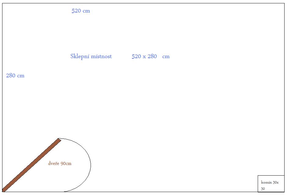

Příspěvekod tom1984 » stř 30 čer, 2010 6:24 am
Zde přidavám puldorys pokoje pro lepší informace o mych prostorových možnostech , za každy vaš napad radu či navrch budu velmi vdečný a předem každému dekuji . Prosim jestli by jste mně mohli pomoci stejně jak kolegovy bombinovy ještě jednou dekuji.

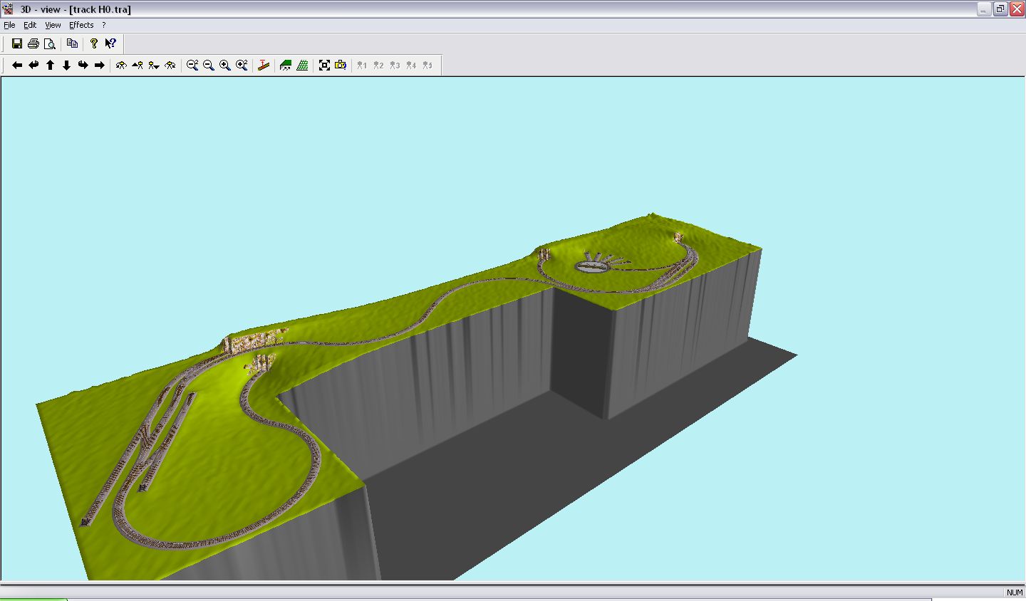

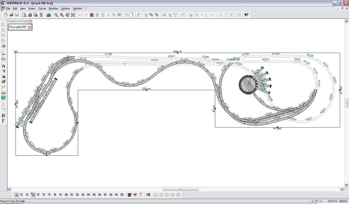

Příspěvekod A2C » čtv 01 črc, 2010 10:31 am
Medzi tým ja som sa nudil v práci a tak som si niečo skúšal.
Romery som nevyužil úplne, predsa len miestnosť plná vláčikov by asi nebolo to čo by si chcel, alebo?
Upozorňujem že nie je to ono, niečo mi na tom vadí a nedarilo sa mi s tým úplne, ale tak čo chcete za 30min :lol:
