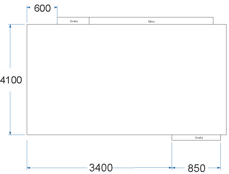

Příspěvekod freekey » čtv 10 bře, 2016 9:14 pm
Protože je tu spousta plánků, tak jsem se konečně přeměřil místnost a zkusím na rozdíl od jiných, jít na to víc ze široka. Umístím plánek místnosti a třeba se najde nějaký návrh, co a jak tam postavit.

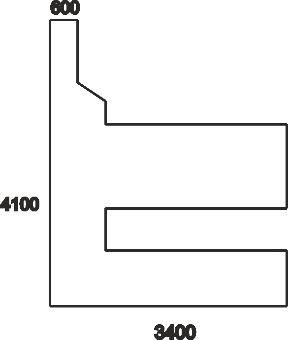

Re: plánek TT 4250 x 4100
Příspěvekod freekey » sob 12 bře, 2016 12:04 am
Překreslil jsem původní plánek a už nějak navrhl možný tvar kolejiště a udělal jej přesně v poměru, v jakém je ve skutečnosti. Další otázka bude co a jak dál. Vím jediné - VI epocha.
Trošku řeším, jak by měla být široká ta ulička, co tam je, máte s tím někdo nějaké zkušenosti?
Https://www.kolejiste.cz
freekey
Příspěvky: 377
Registrován: sob 11 dub, 2009 11:28 pm
Příspěvekod hank » sob 12 bře, 2016 1:30 pm
freekey píše:Trošku řeším, jak by měla být široká ta ulička, co tam je, máte s tím někdo nějaké zkušenosti?

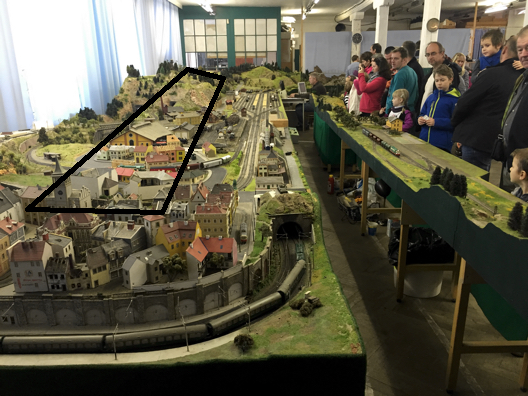

Příspěvekod freekey » sob 12 bře, 2016 2:03 pm
No právě :-( Mám nějaké zkušenosti z tohohle velkého kolejiště, kde je ta černě vyznačená část prakticky nedostupná. Nelze tam nic děla a ani vyprostit soupravu. Nejhorší je to ve výhybně, která je v téhle části umístěná.
Proto pokud bych někde překročil při možnosti přístupu z obou stran 180 cm, chtěl bych aby v té špatně dostupné části alespoň nic nejezdilo a byla tam jen volná krajina (šlo by asi o pás 20 cm). Ale má to přímou souvislost s tou šířkou uličky (označeno otazníkem).

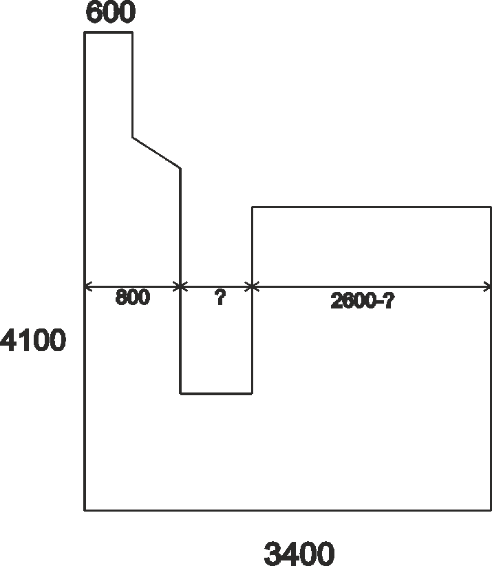

Je také otázka, jestli zachovat tohle rozvržení, nebo to udělat třeba takto.

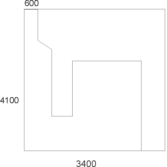

Příspěvekod freekey » sob 12 bře, 2016 4:01 pm
Vím, že se to tak dělá, ale mám k tomu řešení určitou nedůvěru, pod různá kolejiště jsem už lezl a moc mě to nebralo. Teď se ale dívám, že pokud nepřistoupím místo těch 80 cm na alespoň těch 100 cm, tak se mi tam neotočí dvoukolejná trať, což by v případě jejího modelování mohl být problém.

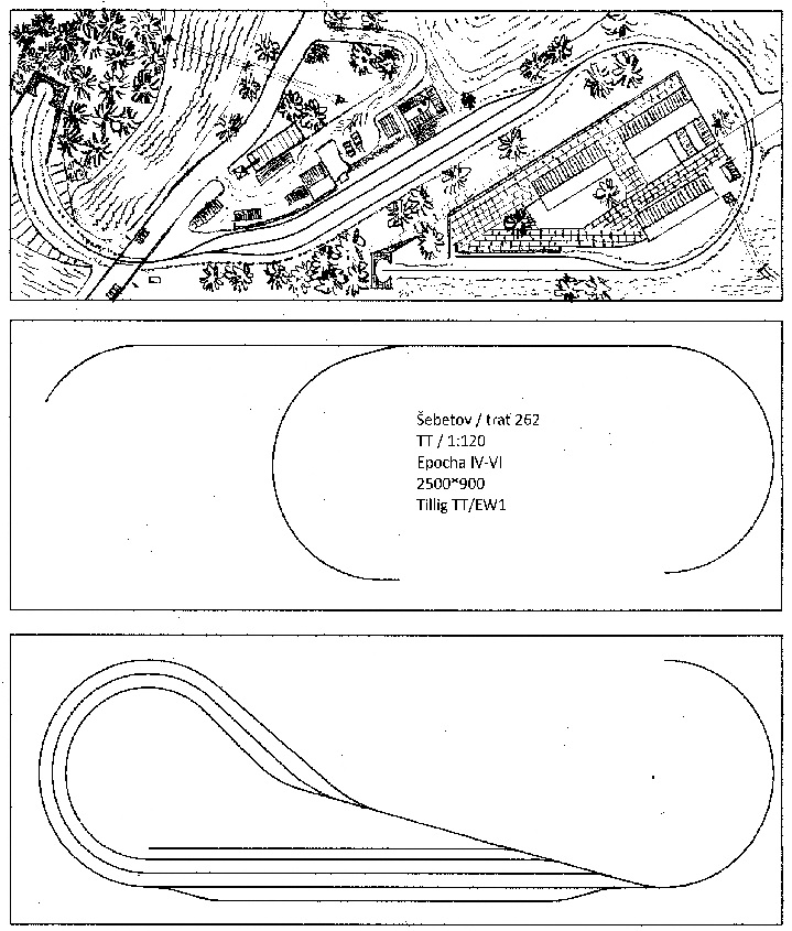

Malé kolejiště s námětem téhle stanice by mohlo vypadat třeba takto:
Je vidět, že se taková stanice dá použít i jako samostatný námět. Trošku problém je, že na trati nejsou žádné tunely, takže do námětu jsou přidány trošku násilně. Vůbec se sem nehodí.
