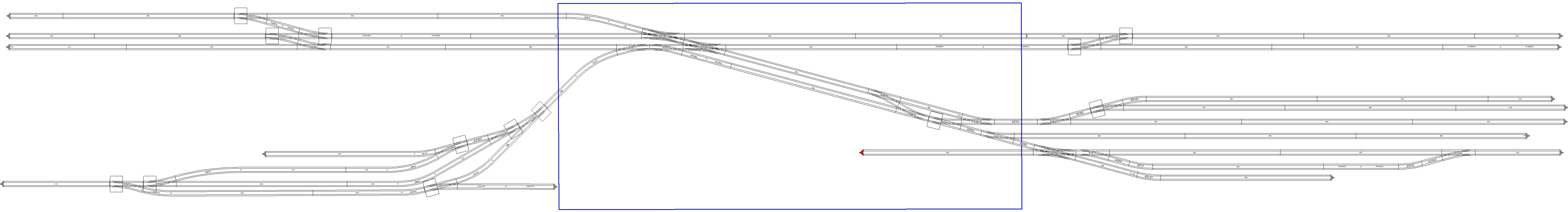

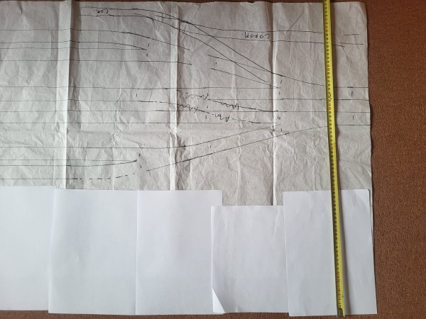

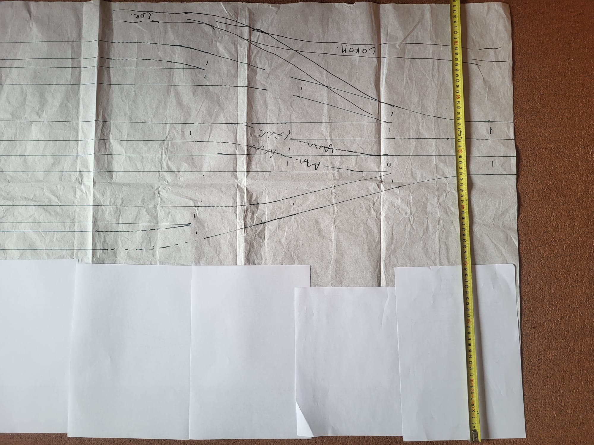

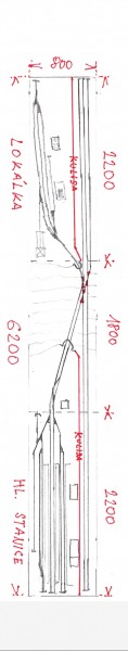

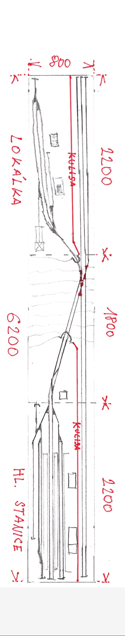

Kolejiště se zkládá ze 3. dílů (2200,1800,2200x800) tedy 6200x800. obr.1 je plánek celého kolejiště, na kterém je vidět že za hlavní stanicí je kulisa a za kulisou dvě koleje pro lokální trať která vede přes prostředí díl do předu, tedy tak že na druhé straně kolejiště od hlavní stanice je lokální stanice vpředu a tři koleje z hlavního nádraží za kulisou. Na obr.2 je zhlaví hlavního nádraží 1:1. Celé kolejiště je jenom vymyšlené ale když jsem hledal, zjistil jsem že se to nejvíce podobá právě stanici Opava-východ. je pravda že neleží na dvojkolejce ale když se řekne Opava tak mi naskočilo v hlavě docela velké město tak jsem si řekl proč neudělat stanici s názvem Opava-východ
obr.2-zhlaví hlavní stanice 1:1
obr.1-plánek celého kolejiště

Takhle to vypadá v TT. Ten modrý obdélník je 1800 x 800mm. Do leva i do prava je to co se vejde do těch 2200mm. Výhybky jsou EW1.

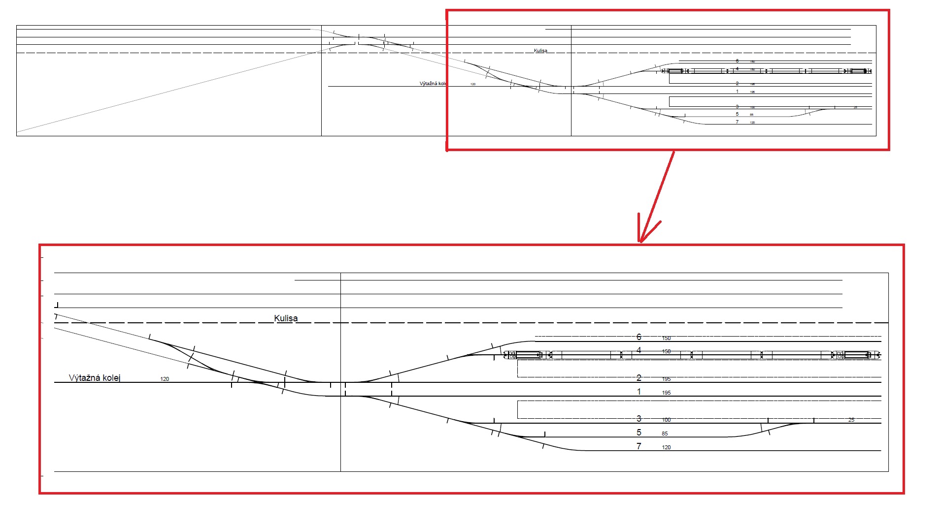

Tak takhle to vypadá v H0. Použité výhybky jsou Tillig EW 2.
Čtyřvozový rychlík se dvěma Brejlovci (jeden ho přivezl, druhý poveze zpět. Pro objetí soupravy není místo) se na kolej 4 a 6 vejde s odřenýma ušima, ale žádná paráda to není. Stojí až k námezníku, a už se ani nevejde odjezdové návěstidlo. Na kolejích 1 a 2 je místa víc.
Mě by spíš trápil nedostatek délky kolejí pro nákladní vlaky.
Na nádraží toho spousta schází mimo jiné odstavné koleje, koleje pro střídající lokomotivy, koleje nebo místo pro vytahování souprav. Nechci se s tím moc hrabat , ale aspoň Njsem doplnil výtažnou kolej, nějaký posun ve stanici bude.
Ke kompletní stanici by to chtělo ale doplnit mnohem víc. Pořád je to strašně očesané.
Na výkresu je zřetelně vidět i šířkový problém se stanicí.
Sám bych se do podobného kolejiště nepouštěl, ale to je každého volba.
