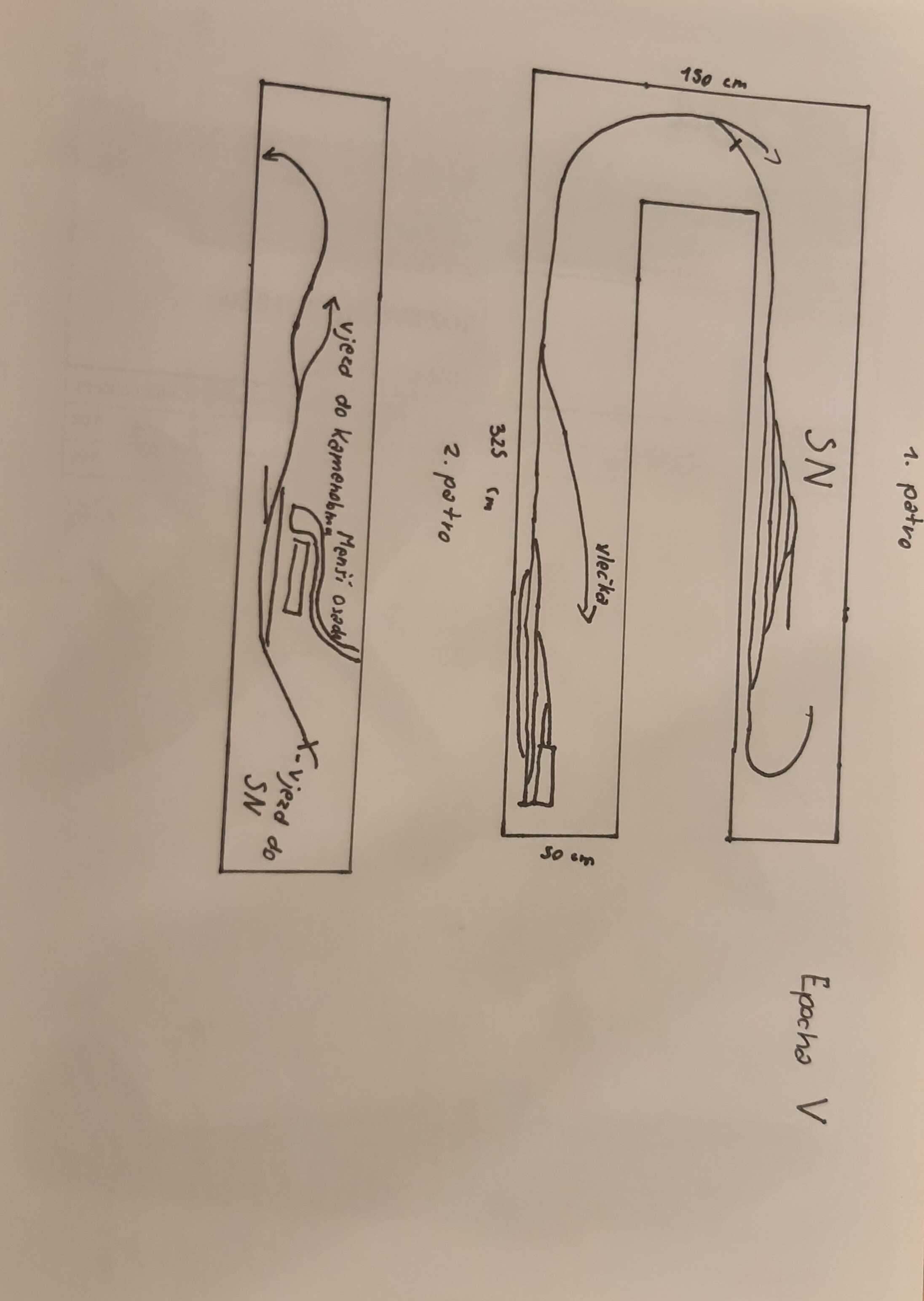

Příspěvekod Rimod » ned 21 zář, 2025 6:32 pm
Zdravím, jako malý jsme s bráchou stavěli kolejiště, teď pronás již nemá modelářskou hodnotu. Tak jsme se rozhodlivyužít prostor na zcela nové kolejiště. Návrh jr zatím pouze jako nadhoz a hlavně rozměry a tvar. Za jakékoliv připomínky a rady budu ze srdce vděční. :D
Přikládám foto, před začátkem a plánek.

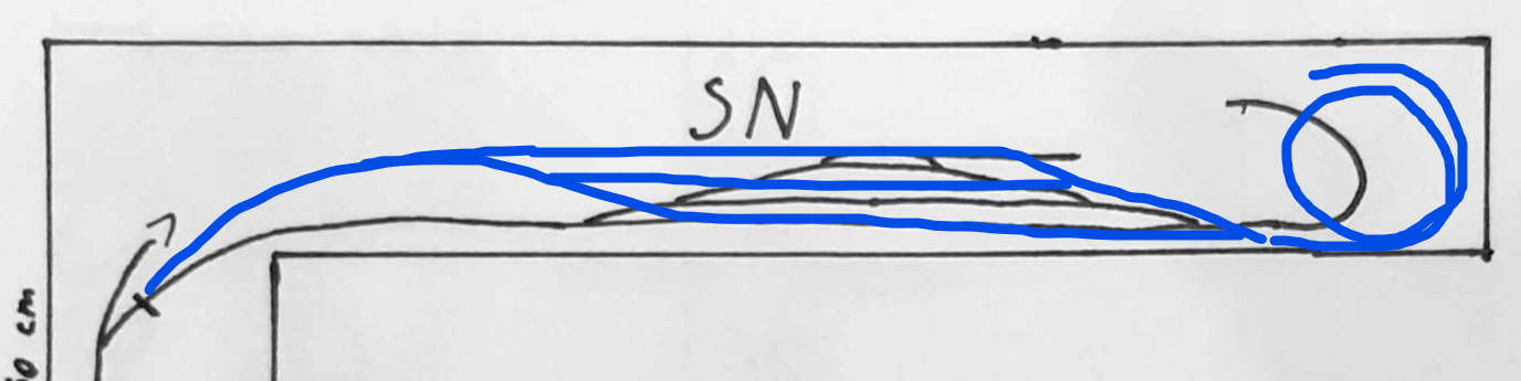

Místa tedy jakž takž, ale než se vrhneš do 3D, je tam ještě fůra věcí k dořešení.
Stoupání/klesání do SN asi bude chtít víc místa - na konci by se vešla asi jedenapůlzávitová spirála, na straně u tratě by se asi dalo klesat ze stanice a současně stoupat od SN, aby se to někde v půlce potkalo.
SN si udělej tak, aby se typický vlak vešel na víc kolejí než tu nejdelší, ušetříš si starost s tím, co kam postavit, třeba takto:
U dolní stanice jen poznámka k uspořádání - dvě možnosti:
- jestli chceš mít vlečku blíž u obsluhy, pak bych ještě za kolejištěm stanice nechal místo na výpravní budovu, abys měl kam dát stromy a přechod do krajiny.
- nebo to převrátit, u sebe mít budovu, pak stanici, zarostlou nakládku, vlečku a podél zdi stromy. Úplně vidím takové ty vypelichané břízy podél starého plotu a pod nimi rezavou kolej...
A klidně bych stanici nedělal jako koncovou, ale jako nácestnou (průjezdnou) s tím, že dál se prostě v současnosti už nejezdí - tedy normální zhlaví, nechat kus koleje na objíždění a pak červený terč a zarostlou kolej.
Něco podobného se tady nedávno řešilo: Kolejiště do L (U), Martinice: viewtopic.php?f=1&t=15229 a mrknul bych i sem: U cca 2,5 metru v TT: viewtopic.php?f=1&t=14174

Kolej do SN, pokud se má oddělovat už ve stanici, zasáhne do plánu té stanice, nejspíš. Počítej s tou stanicí tedy třeba jako s úvraťovou či odbočnou.
Máš možnost sehnat či půjčit Plány kolejišť - I. díl od Milana Ferdiána? Tam jsou na začátku krásné typické příklady.
Wintrack se musí koupit, ale 110 € zas není taková raketa. Viz https://www.wintrack.de/ sekce Bestellen.
Jednodušší a i zdarma jsou jiné programy (SCARM, XTrackCAD), ale ty neznám, hodnocení a doporučení proto nechám na jiných.

XtrackCAD používám už dlouho k plné spokojenosti. Za jeho velkou přednost vedle bohaté nabídky kolejiva považuji možnost posouvat nebo třeba natáčet jednotlivé komponenty, třeba výhybky, samozřejmostí je možnost používat flexi koleje, přitom se pŕi posuvu nebo natočení výhybky připojené flexi koleje rovněž přizpůsobí třeba i ohnou jako u skutečného kolejiva. Mohu si třeba položit různě natočené výhybky a kliknutím odkud-kam je propojit flexi kolejí
Výhodou je možnost měnit poměr zmenšení, pŕitom je možné zvolit i poměr 1:1 a vytisknout si to na libovolně tiskárně, tištěné kolejiště se automaticky rozdělí na díly třeba A4, ty si lze po vytištění složit a mít tak celé kolejiště mít ve skutečné velikosti,.samozřejmostí je možnost vytvoŕit vícepatrově kolejiště.
XtrackCAD rozhodně nelze považovat za program s málo možnostmi, přitom je zdarma.
Lze si také zvolit minimální pŕípustný rádius. Jaká je předpokládaná šířka toho dílu se SN? Je-li to 30 cm, pak by se ten oblouček o 180 stupňů nedal udělat ani v N ku.
Příspěvky: 4565
Šířka segmentu je 50 cm, kdypak se rozšíří.

Příspěvekod Zlámalík » pon 22 zář, 2025 6:41 pm
Rimod píše:Šířka segmentu je 50 cm, kdypak se rozšíří.
To je málo i na TT - v TT nejmenší rozumně průjezdný kruh zabere cca 70 cm. V H0 nevím, ale tipuju tak metr...

Příspěvekod Rimod » pon 22 zář, 2025 7:12 pm
A nebo úvrať-nevýhoda v posunu, ale také možnost.
