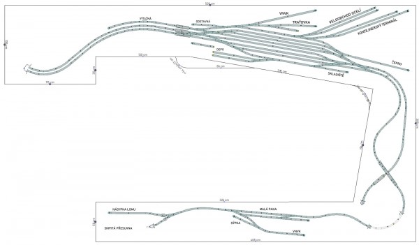

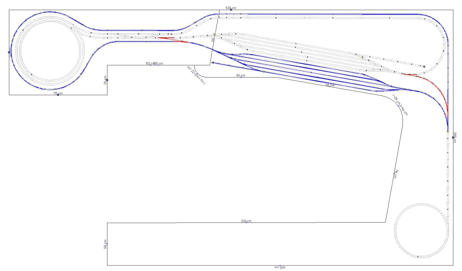

Vážení kolegové, kolejiště Malá Paka je hotové, nezbývá než se pustit do příprav a stavby Velké Paky. Prostor pro kolejiště je ještě potřeba nachystat, ale mezitím vám sem dám pár obrázků a plánků, abychom mohli debatovat nad návrhem. Dvojka v názvu tématu je z toho důvodu, že původní Velká Paka vznikla jako stanice na domácí segmentovku, ale vlastně nikdy nebyla použitá. Nyní bude doplněna, rozšířena a doufám, že i plně využita.
Kolejiště v modelové velkosti TT by mělo zachycovat odbočnou stanici v VI. epoše, kde přechází elektrifikovaná dvoukolejka v elektrifikovanou jednokolejku. Stanice má dosud nerekonstruovanou osobní část se sypanými nástupišti a nově upravenou nákladní část. Za nádražím je směs vleček, nových i starých. Důležitou součástí kolejiště bude dva metry dlouhá viditelná dvoukolejná trať, aby se člověk mohl kochat jízdou souprav, stejně jako na druhé straně horská část s mosty a tunely. Odbočující lokálka stoupá ze stanice do kopců, kde prochází Malou Pakou a pokračuje dál. Současná Malá Paka dostane odnímací rozšiřovací díly s kusem terénu, aby koleje nešly hned po hraně panelu a bude využitá jako průjezdná. Přesuvna bude simulovat pokračování lokálky někam dál.
Vozový park bude zahrnovat kombinaci motorové a elektrické trakce - Brejlovce, Kocoury i Herkuly různých provozovatelů, stejně tak Vectrony a další elektrickou vozbu v nákladní i osobní dopravě. Nebudou zde jezdit dlouhé vlaky z koridoru, tedy ne railjet, ne Taurus s EC do Vídně, ale spoje typu Brno - Jihlava - Budějovice či časem třeba rychlíky přes Vysočinu. Odklony se ovšem nevylučují... V nákladech bude možnost ložit ropné produkty, kontejnery, ocelové svitky i různé volné věci jako dřevo atd, jak se dnes vozí a využije se i lom s násypkou v Malé Pace. Původní depo bude nyní obývat spolek nostalgiků, čímž se otevře možnost použít i netypické stroje.
Celé kolejiště by mělo tvořit tvar U o rozměrech cca 5 x 3 x 4 metry okolo stěn v podkroví, hloubka segmentů podle situace bude 50 - 100 cm. Konstrukce bude striktně segmentová - jednotlivé kusy délky do metru dvacet budou tvořeny klasicky z překližky a budou umístěny na skříňkách či na nosném rámu. Horní díly budou přes distanční nohy usazeny na dílech spodních. Samotná stanice bude elektricky zdvihatelná pro možnost manipulace ve skrytém nádraží. Vše půjde stavět po večerech doma na stole, kdykoliv složit a zase rozložit. Ovládání plně digitální, ale rád bych se vyhnul nadměrnému klikání do počítače, takže váhám někde mezi iTrainem a TC pro stavění cest na tabletu či něčem podobném a určitě využiju svůj PIKO Smart Controller (ESU CabControl II) jako ovladač pro vozidla.
Hned na úvod musím říct, že velkou inspirací (vlastně i mimovolnou) mi bylo nádherné kolejiště Renauda Yvera - když jsem koukal na jeho videa, uvědomil jsem si, že jeden zásadní detail s podjezdem a ulicí za nádražím mám přesně i u sebe... Nebyl jsem si vědomý toho, že bych to okopíroval, ale proletěl jsem na YouTube historii sledování a zjistil, že jsem dotyčné video viděl asi rok předtím - v době, kdy jsem o nějakém Renaudovi neměl ani ponětí a bral to prostě jako další z ukázek. Jenže hlava je potvora, nápad uloží a v pravý čas použije. Díky patří taky Milanovi Ferdiánovi, který mě svojí odvážnou skicou razantně nakopl směrem, který to potřebovalo. Děkuju i dalším modelářům, se kterými jsem téma už probíral a kteří přinesli cenné nápady, bez nichž by to prostě nebylo ono.
Řeč jak na Oskarech, je na čase něco dělat - takhle vypadá komplet návrh:

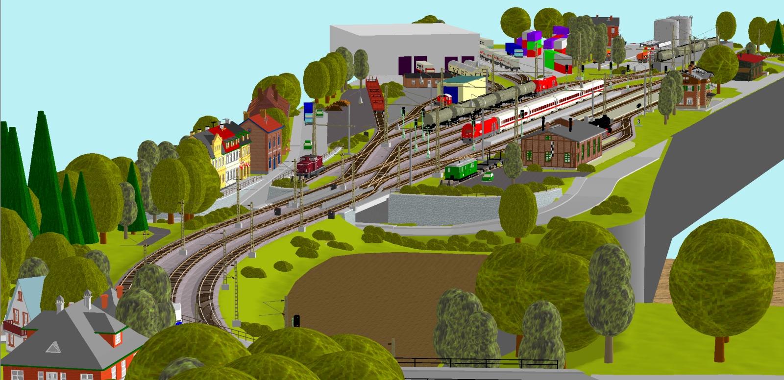

Příspěvekod Zlámalík » ned 19 lis, 2023 1:01 am

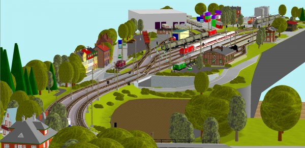

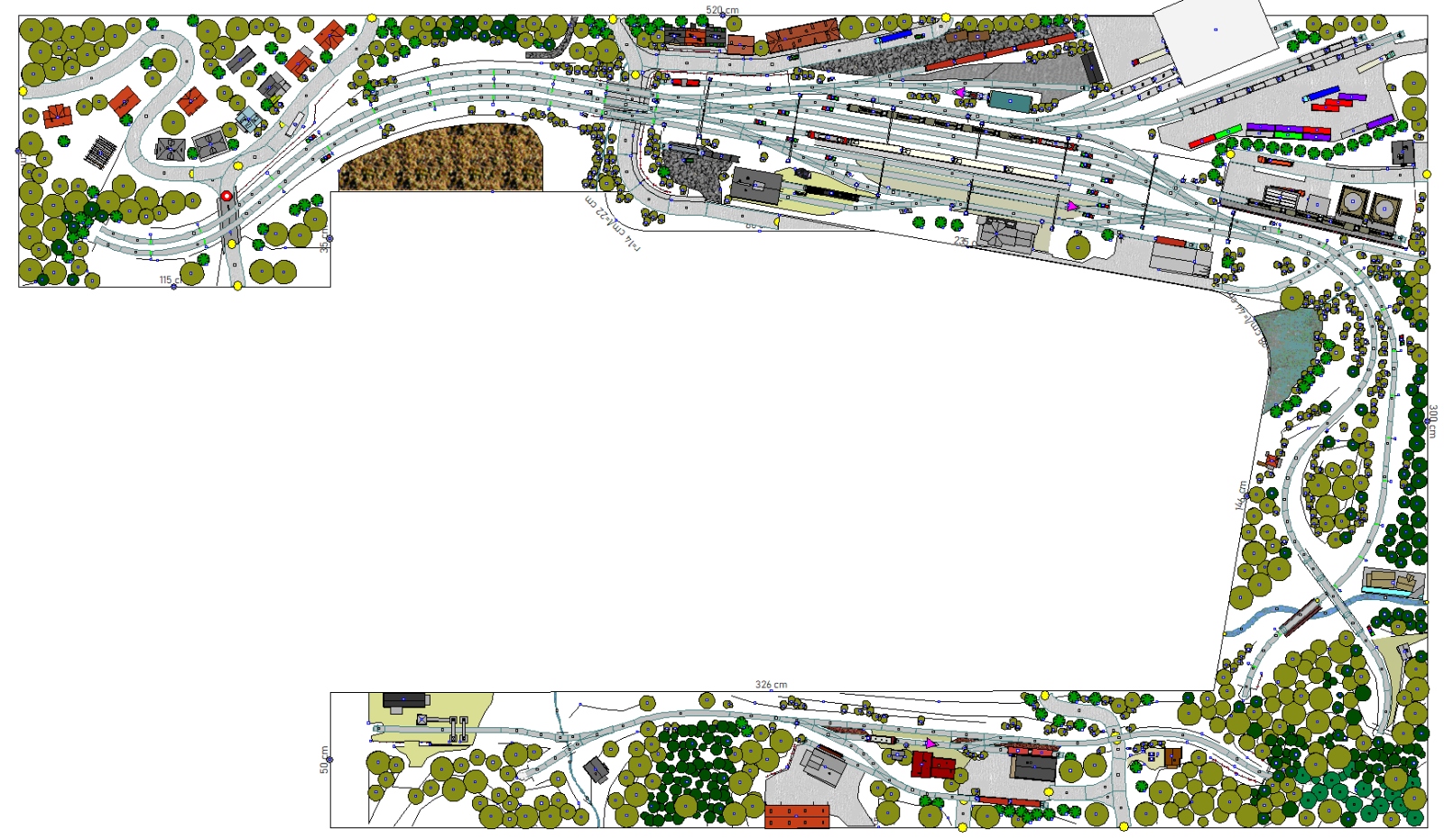

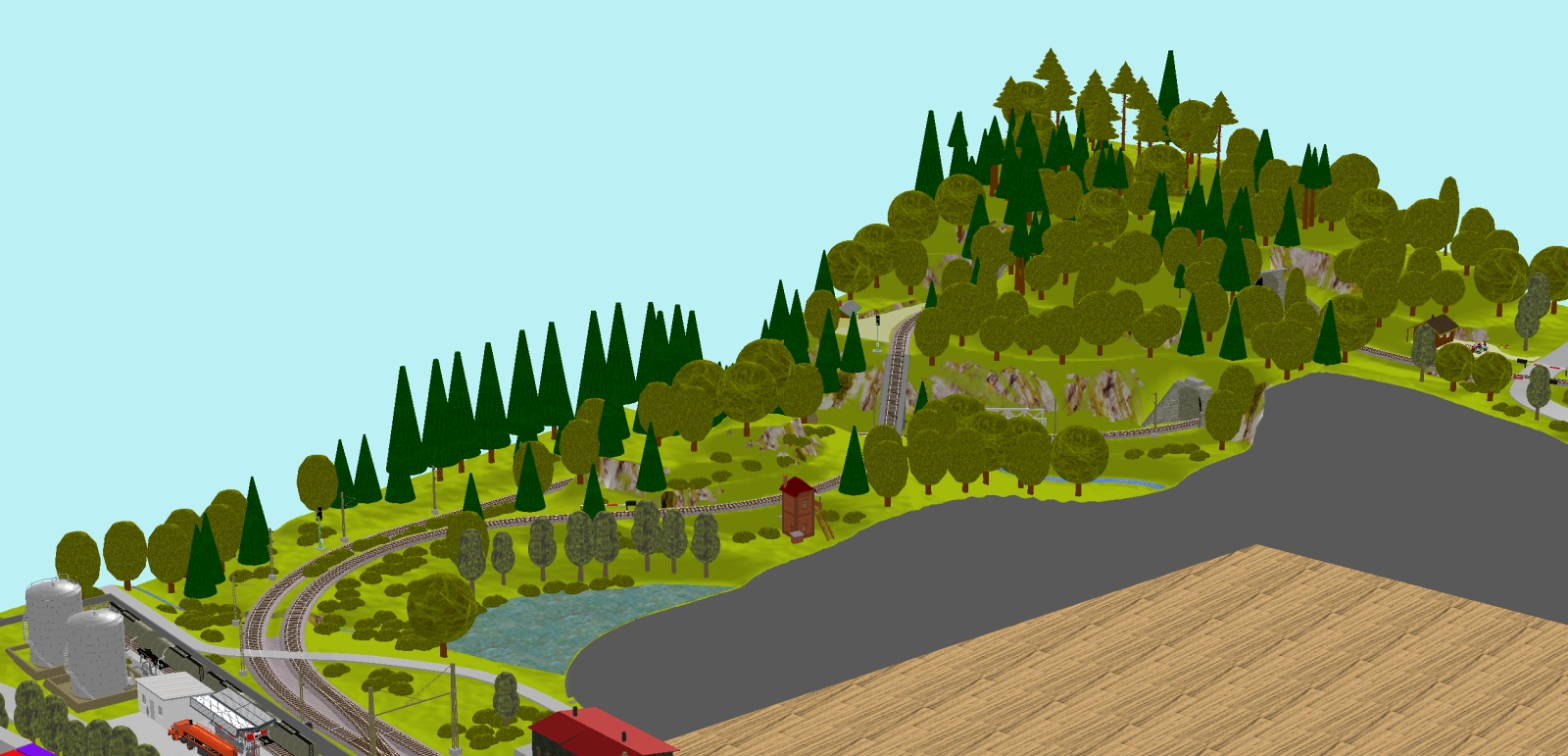

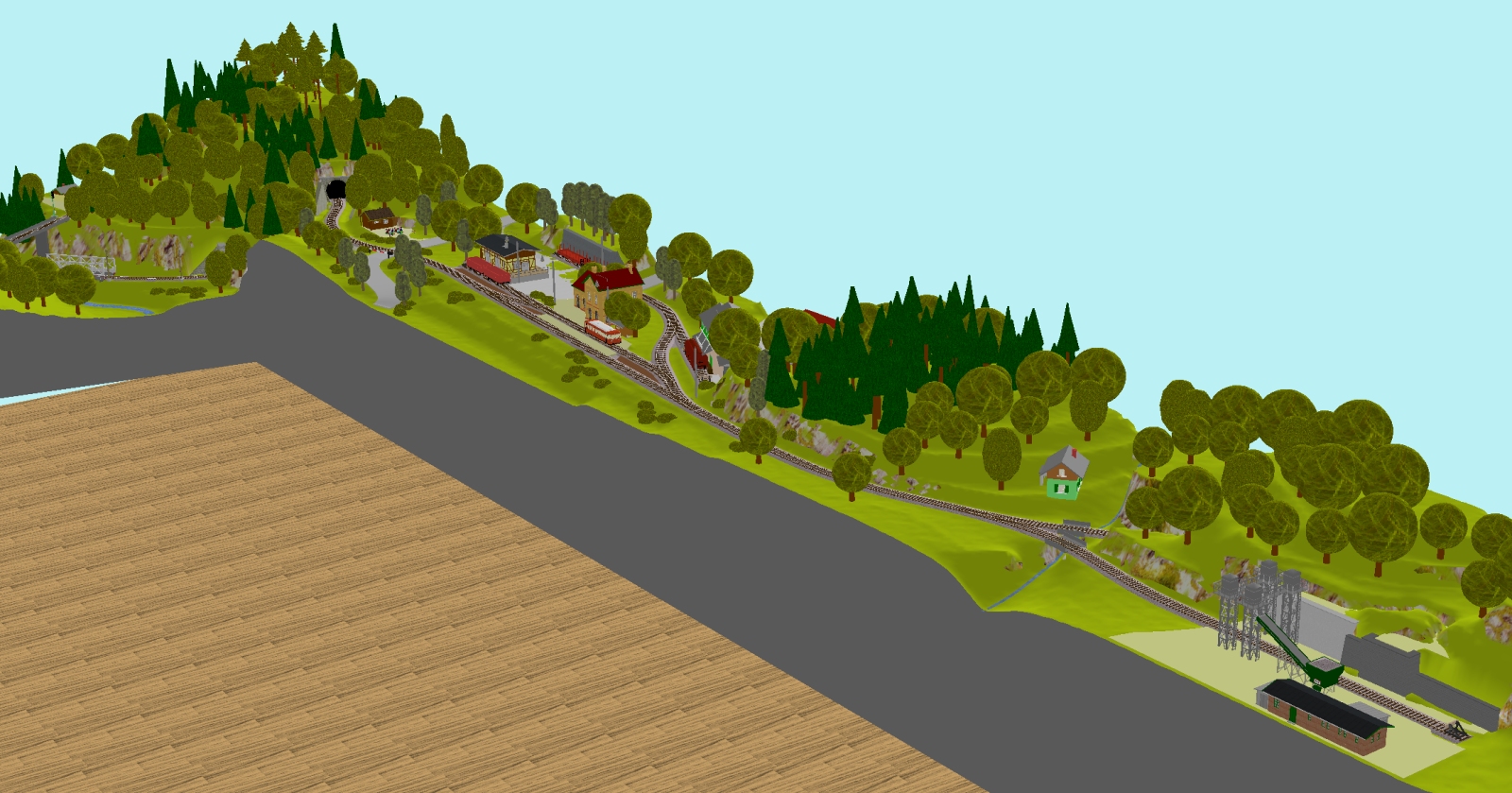

A zde pár pohledů na jednotlivé části:
Další pohledy a plánky budou následovat. A samozřejmě, připomínky a návrhy vítám.
UPDATE: Návrh stanice doznal mírných změn směrem k lepšímu ztvárnění VI. epochy, takže pro poslední platnou verzi prosím mrkněte na tento příspěvek.

Tak to bude paráda, moc se mi líbí ta dlouhá dvojkolejka - potkávání vlaků je velmi efektivní. A při Tvé kvalitě provedení to bude špička.

Vypadá to hezky a taky dost práce :lol: Ale pokud to bude tvoje kvalita provedení práce, tak se strašně těším na výsledek. Jaká bude délka staničních kolejí a jak bude vypadat skrytá část?

Délka kolejí - v osobní části od budovy: manipulační, 85 cm, 108 cm, 115 cm, v nákladní 120 cm, 100 cm, 100 cm, manipulační - vždy tak nějak od návěstidla k návěstidlu. Výtažná 100 cm.
Počítám s vlaky okolo jednoho metru - Traxx a Regiojet se čtyřmi Bmz má cca 105 cm, to je v osobní části tak nějak maximum, lepší budou 4 ypsilony. Náklady jak co - Vectron a 4x Sggmrss má 114 cm, raději jezdit se třemi. Primárně chci řadit kratší vozy, vypadá to líp - moje oblíbené Shimm(n)s mají jen 10 cm, sypáky taky (nové Faccns i staré), cisterny na mazut od Roca jsou taky tak, takže těch se do vlaku vejde 8 pohodlně, Eas a varianty po šesti.

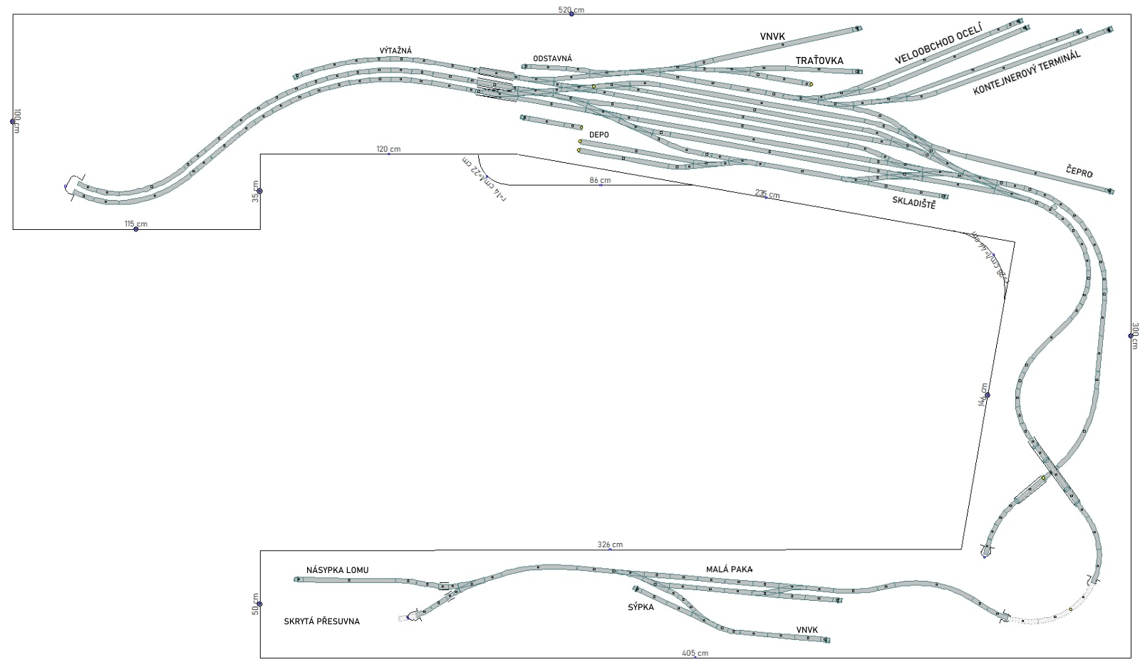

Plánek kolejí ve viditelné části:

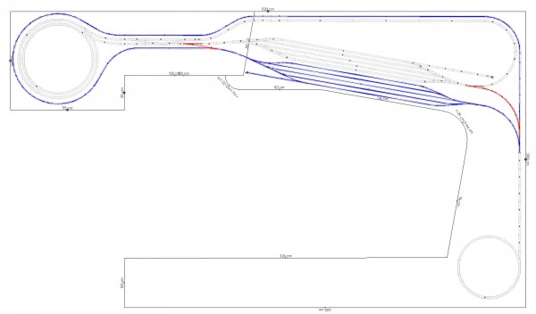

Plánek podpalubí:
Dvoukolejka je kreslená šedě - vlak zmizí do tunelu vlevo, klesne o jeden a půl závitu (150 mm), projede kolejové spojky a je v SN o pěti kolejích. Odjezd smyčkou vpravo nahoře, zpět na kolejové spojky a vytočí se na povrch. Spojky umožňují banalizaci provozu na dvoukolejce, aby se dal třeba na jednu kolej postavit pracovní vlak -asi by byl možný i současný odjezd po obou kolejích - co na to znalci provozu?
Jednokolejka klesne do podzemí vpravo dole a dál je kreslená modře - vlak prvně zajede do SN. Výjezd z SN je dokolečka dokola, celé se to objede (po modré) a vrací se na spirálu vpravo dole a na povrch.
Červeně jsou vyznačené spojky, umožňující kroužení vlaků - jedním tunelem dolů, druhým nahoru - kdyby se chtělo simulovat pendl se dvěma identickými soupravami.
Obě SN jsou tak dostupné pod hlavní stanicí a v případě potřeby se k nim bude dát snadno dostat.
Dost práce to bude, teď musím objednat paletu Ytongů, dozdít na půdě štít (je to jen patnáctka cihla) a pak udělat podlahu :lol:
Naposledy upravil Zlámalík dne ned 19 lis, 2023 7:24 pm, celkově upraveno 1

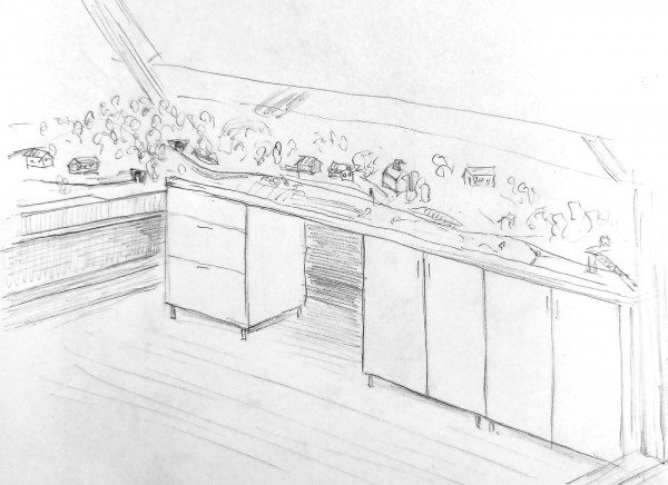

Příspěvekod Zlámalík » ned 19 lis, 2023 7:15 pm

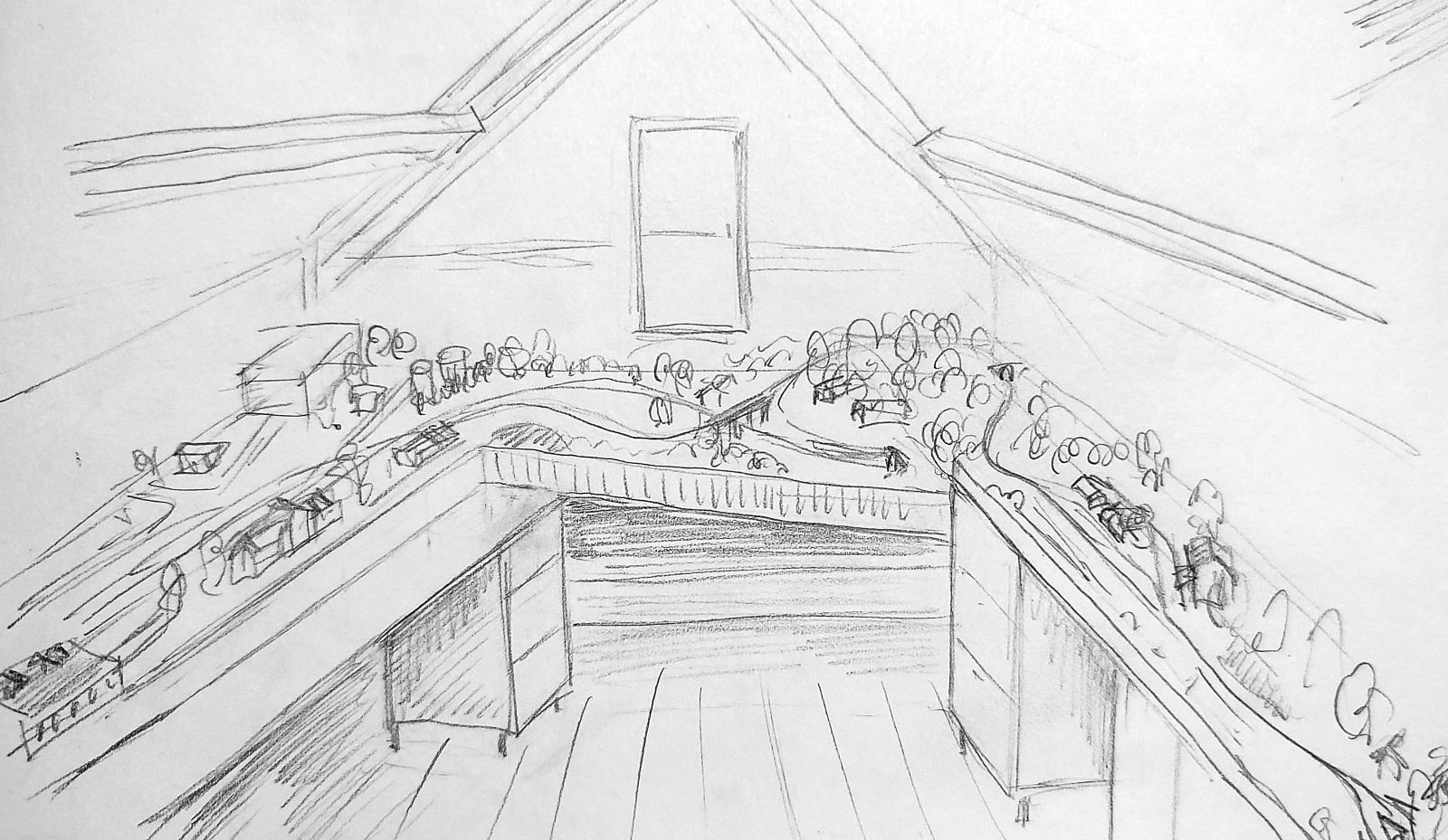

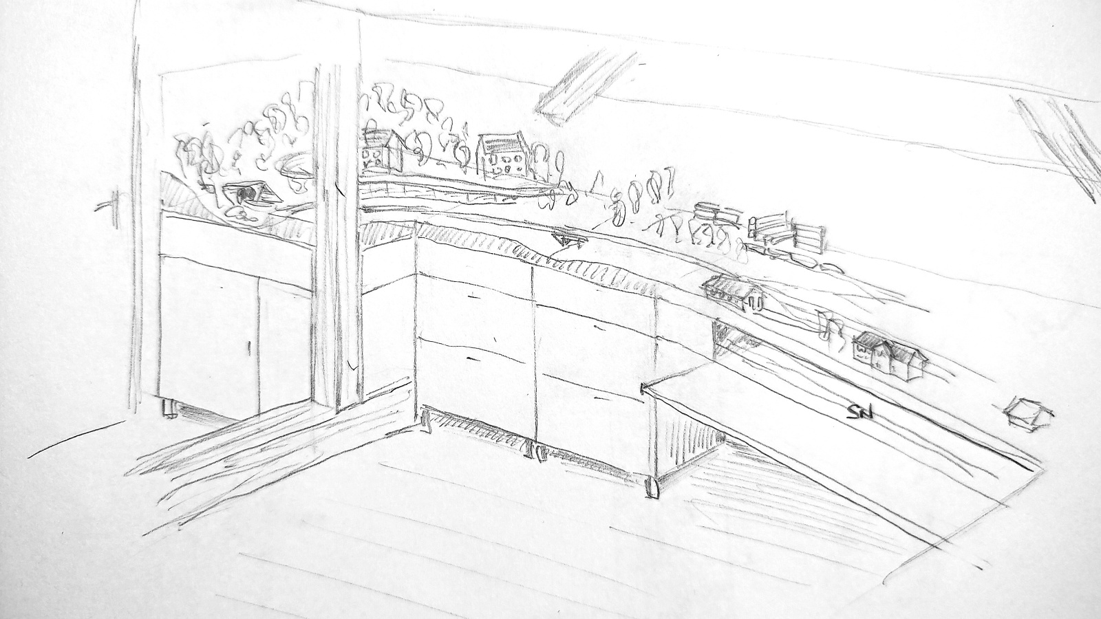

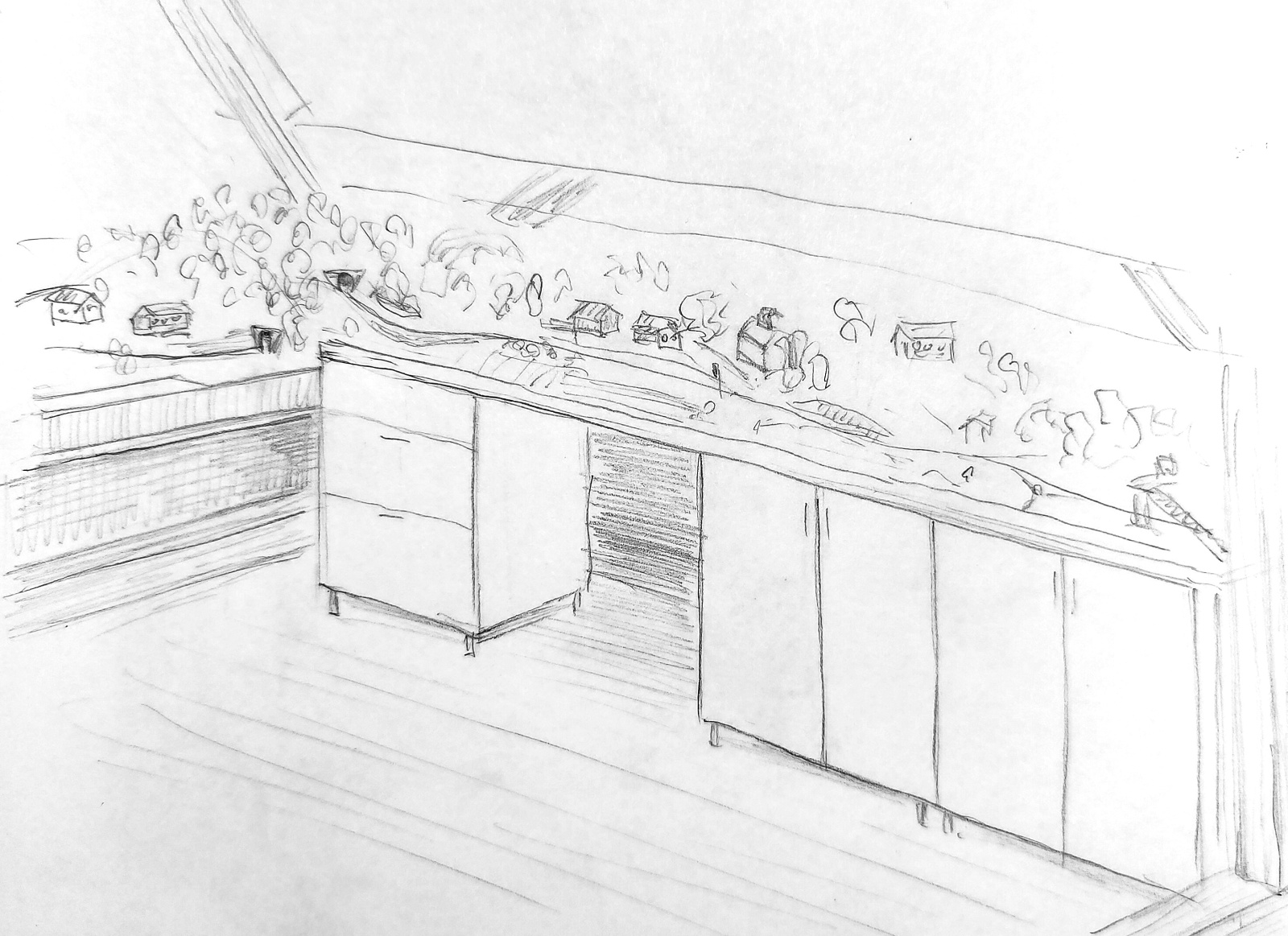

Ještě nedám pokoj a dám sem obrázky, jak to bude poskládané v místnosti. Prostor je půda délky asi 5 m, u podlahy šířky taky cca 5 m a průchozí výšky po krokve cca 2,5 m. Ve štítu je okýnko na sever.
Výška hlavní stanice bude cca 90 cm, výška SN asi 75 cm. Před stanicí bude po celé délce stolek, odkud se to bude dát ovládat. Sednout se bude dát i k Malé Pace, kdyby se chtělo.

Re: Velká Paka II - kolejiště na půdě (TT)

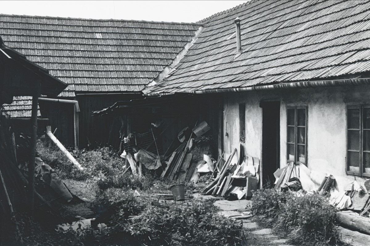

Jo, to byla rozcvička v situaci, kdy jsem si chtěl jezdit a nebylo kde a nebyla šance, že by něco v dohledné době vzniklo. Viz viewtopic.php?f=51&t=12706#p281134
Barák je přes 200 let stará chalupa... Půda je vyklizená a zateplená, musí se ale komplet zařídit. Cimra na mašinky je jen část. Kromě té práce samotné je potřeba respektovat to, jak to tehdy postavili. Aby se něco někde nez...nepokazilo. A aby to nové pasovalo do starého. Takže je to občas archeologie a víc přemýšlení, jak dělání. Jsou tu krásné trámové stropy, shora zamazané hlínou. Jenže to úhlopříčně přes místnost výškově letí o 10 cm... A tak je tu všechno. Abych se nenudil, příští rok mě taky čeká výměna topení na teplovodní a oprava štítu zvenku plus dvě nová okna. Všechno si dělám sám. Ale na mašinky taky dojde. Právě proto chci mít kolejiště na segmenty, které si můžu dát "domů" dolů na stůl, stavět a být s rodinou.
Ale už je to fajn - takhle to vypadalo v roce 1978, když to naši koupili. Já myslím, že nemám nárok si stěžovat.

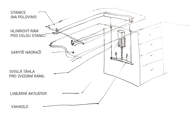

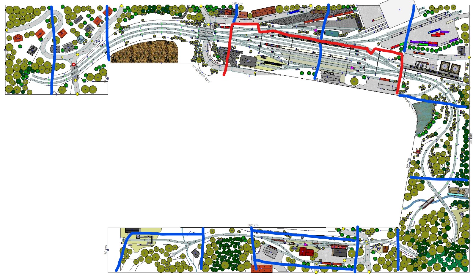

Výškový rozdíl mezi základním a spodním patrem tedy je jen 150 mm? V některém dřívějším popisu píšeš o motorickém zvedání horního patra - jak to bude fungovat? A spodní a horní patro budou samostatné segmenty, nebo budou segmenty dvoupatrové?
Příspěvky: 4551
Příspěvekod Zlámalík » pon 20 lis, 2023 1:07 am
Ano, 150 mm a to se tam musí ještě vejít i 4 cm rámu segmentu. Každé patro je samostatně - spodní patro bude ležet na skříňkách nebo na rámu, horní patro bude na distančních konzolách, upevněných na spodním patře. Každá část se bude dát zvednout a odnést, zvlášť horní, zvlášť spodní. Bude to dobré kvůli stavbě, opravám i provozu. Nemám rád kolejiště typu "dřevovýroba", kdy se modelář, časem už v letech, souká pod rám z hromady křižujících se latí a spousty OSB desek zapájet vleže přestavník - a v případě stěhování je potřeba vybourat stěnu domu.
Rozdělení na segmenty je na díly rozměru cca 100 až 120 x 50 cm, asi takto:
Červeně je vyznačená ta část, která bude zdvihací, modře pak dělení "manuální". Skrytá stanice bude nějak podobně, ale jednoduššeji. Ona ani nebude pod celým kolejištěm, udělám jen části potřebné pro provoz. Okolo Malé Paky je potřeba přidat krajinu, bude to řešeno samostatným podložným rámem s krajinou dokola, do kterého se současná stanice vsadí.
Zvedání bude řešené takto:
Stanice bude umístěná na rámu z hliníkového profilu (obdélník cca 2000 x 400 mm). Jak vidíš na náčrtcích, stanice je spolu se stolem "v luftě", aby se u ní dalo sedět. Po bocích jsou skříňky. A na boku skříňky bude přimontovaný lineární zdvih (aktuátor), jaký se používá u kancelářských stolů nebo výklopných oken. Pro úsporu místa a větší pevnost bude otočený hlavou dolů, motorem nahoru - a v klidu bude tedy vysunutý. Na konci jeho vřetene bude příčka, ve které budou opřené kulaté tyče, procházející vedením ve spodním patře a zakotvené do rámu horního patra. Na druhé straně bude to samé. Když dám povel, oba aktuátory se začnou zasouvat (viz obrázek) a tyče začnou zvedat rám s horní stanicí. Něco podobného má na kolejišti na prodejně Aleš Novák (TTmodelář), ten tam má mechanismus z kancelářského stolu, na kterém stanice přímo sedí. Zdvih mi stačí cca 300 mm, najít něco vhodného asi není problém, třeba toto.
Příspěvky: 3215

Příspěvekod milan ferdián » pon 20 lis, 2023 6:46 am
Příspěvekod HonzaM » pon 20 lis, 2023 7:48 am
Tak to je vynikající řešení, o takovém systému jsem ještě neslyšel. Jak dlouho jsi na tom návrhu pracoval? Je to výborně promyšlené. Dotaz: rychlík pojede dvojlkolečkou do skryťáku, tam projede smyčkou a vrací se po druhé koleji?

Příspěvekod Zlámalík » pon 20 lis, 2023 9:49 am
Honzo - to je vývoj za několik let. Původní nápad vznikl ještě do bývalého bytu a na současném návrhu z něj najdeš hodně. Pak, po přestěhování v roce 2019 vzniklo pár meziverzí, které mě neuspokojily nebo nedávaly ty možnosti. Když vznikala Malá Paka, bylo jasné, že by bylo škoda ji nevyužít - a tohle je výsledek. Takže řekněme pět let obecně, práce na tomto návrhu s tímto rozložením konkrétně asi rok.
K dvoukolejce a rychlíku - ano. Trať doleva je plnohodnotná smyčka - ze stanice dvoukolejkou dolů, skrz SN, otočka a zpátky nahoru. Můžou tam tedy jet dva vlaky současně, proti sobě i souběžně. Ale jak píšu, jsou tam spojky, takže můžu jezdit po které koleji chci a díky spojení mezi oběma SN můžu taky mít dva shodné "pendelzugy" s obráceným řazením, kdybych náhodou nevěděl, co s penězma.
