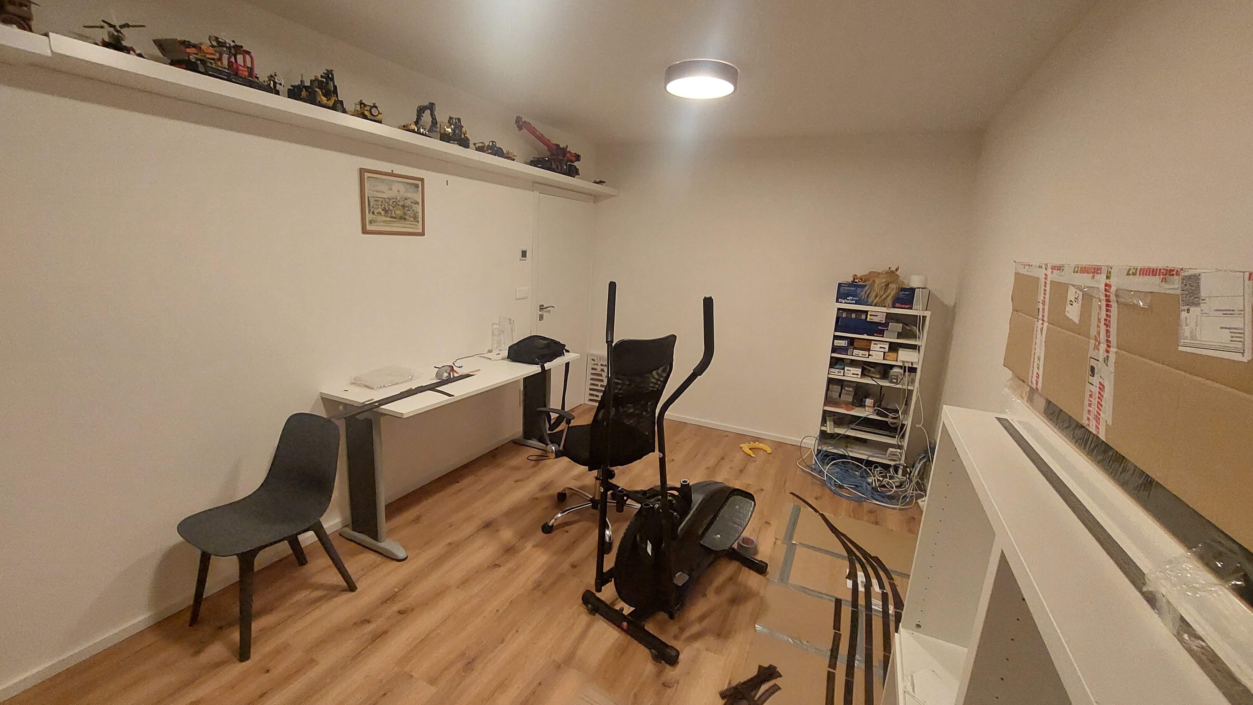

Zdravím všechny,

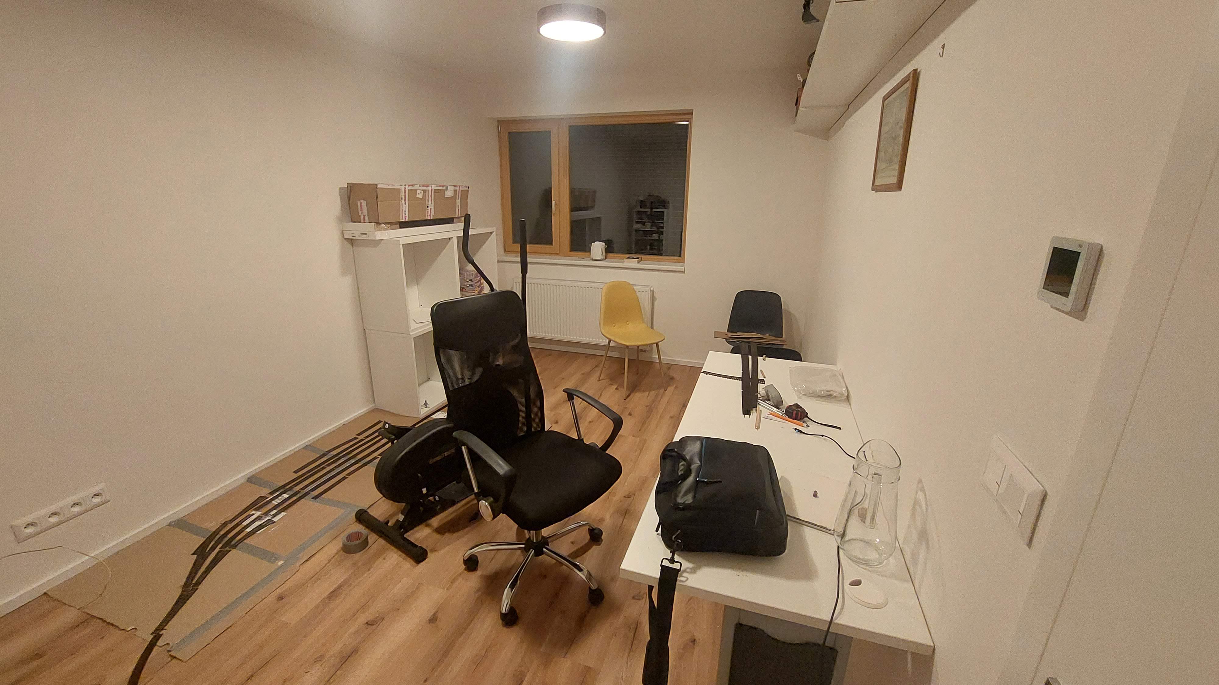

začínal jsem na TT, postavil jeden panel ještě na Učku a pak rozestavěl soumodulí stanice - no, ale pak se z dílny stal dětský pokoj a začali jsme stavět model domu 1:1. S místností na vláčky 3x4.8m. Dveře v jednom rohu, okno na užší stěně, otvírá se jen ta malá část. Vzhledem k velké místnosti jsem přesedlal na H0 a teď přemýšlím, jak ten prostor co nejlépe využít.
V místnosti nezůstane nic, jen oproti dveřím je vyvedená síťová kabeláž - někde pod kolejištěm by v těch místech měl být rack, router a wifina. Někde v místnosti by měl být stůl na práci s vláčkama a ovládání kolejiště. Rád bych se vyhnul nějakým montážním otvorům - celé kolejiště by mělo být dostupné "od krajů". A na zemi postupně skládám papundekl, abych si to dovedl nějak představit.
Tématem kolejiště by měla být odbočná nebo přípojná stanice, velmi se mi líbí Hranice-město z II. dílu nebo Lanšperk z I. od MF (ne celé kolejiště, jen hlavní stanice). Rád bych se vyhnul motivu, kdy trať hned za zhlavím zmizí v tunelu. Rád bych měl na kolejišti dost volné tratě, abych mohl v klidu koukat na jedoucí vlak. Přemýšlím i o možnosti stavět na etapy a na patra, kdy by hlavní trať byla v nižším patře a vedlejší s koncovou stanicí ve vyšším patře - mám na to celý zbytek života :).
Provozně mířím do III. epochy, parní a dieselový provoz. Rychlík by měl být spíš lehký, kratší motorový, takže nemusím mít nutně stanici "od rohu k rohu".
Co mě ale nejvíc trápí do začátku je využití toho prostoru. Zkoušel jsem si namalovat víc možností, ale nedokážu se rozhodnout: G kolem stěn, O včetně vyndávacího dílu, něco jako F nebo P... všechno se tam teoreticky vejde, ale taky tuším, že spousta nápadů je pitomost. Co by byla vaše volba?
Předem díky za brainstorming, postupně sem začnu sypat i nějaké návrhy, co se na ten který prostor a layout vejde.

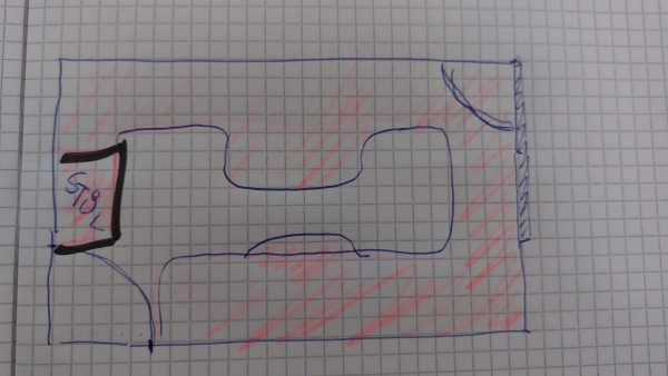

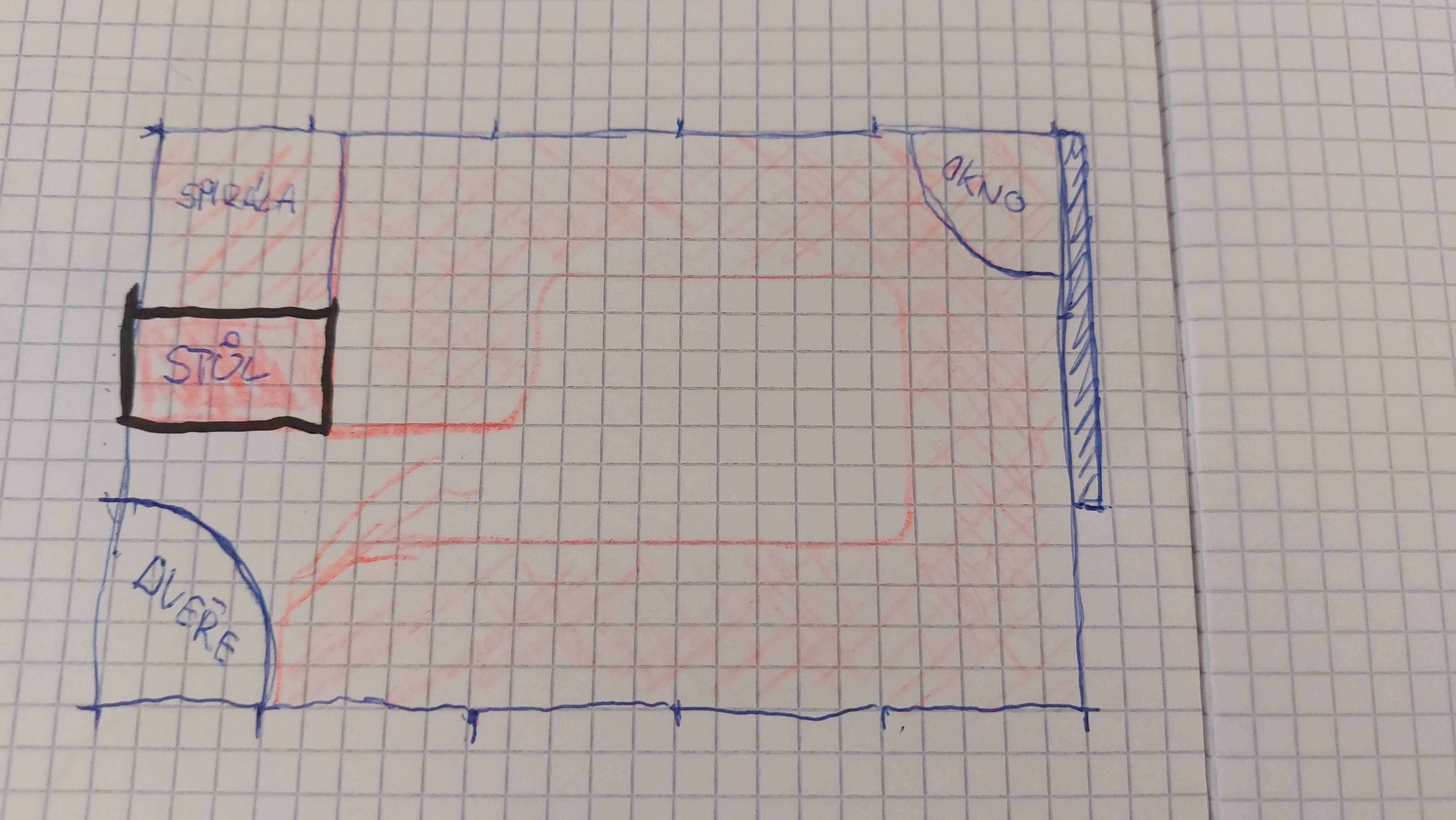

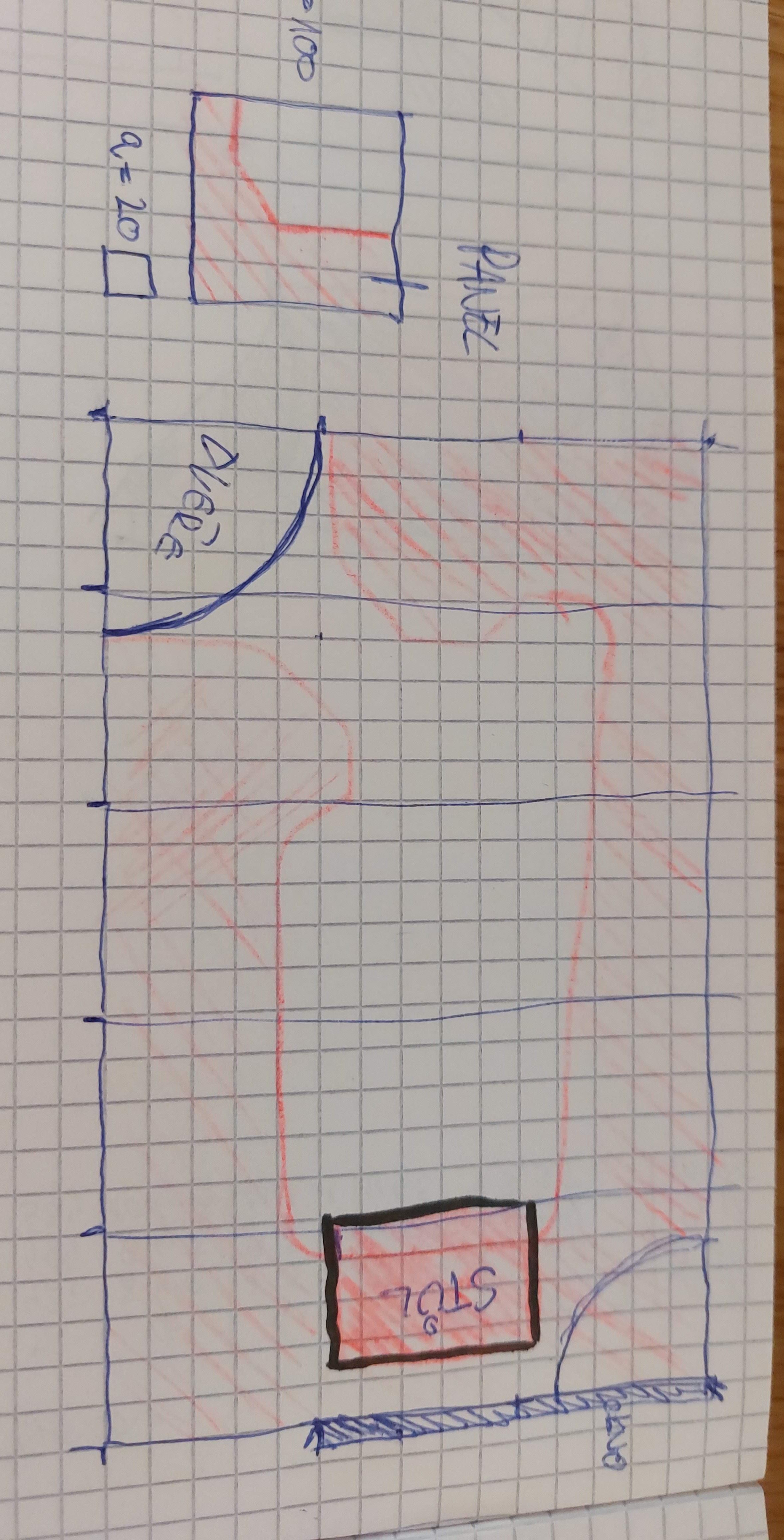

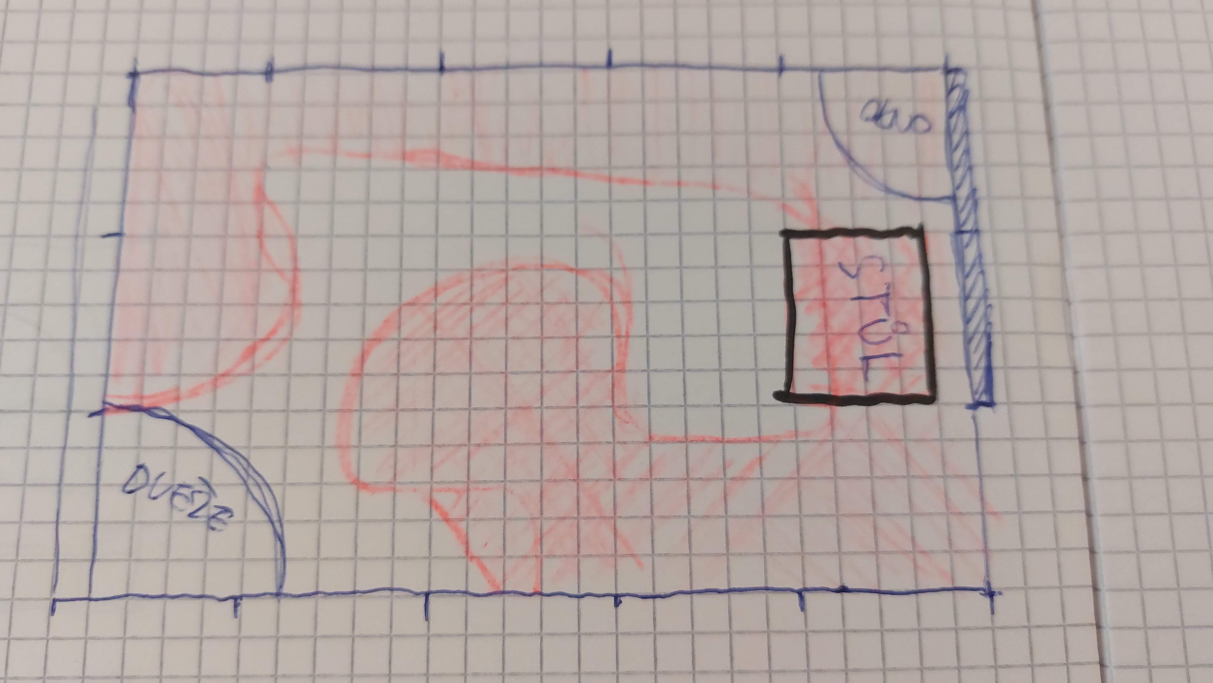

Od krajů = všude chci došáhnout od okraje kolejiště, nechci mít vyndávací části. Takže hloubka kolejiště kolem stěn nejvýš 80-90cm.

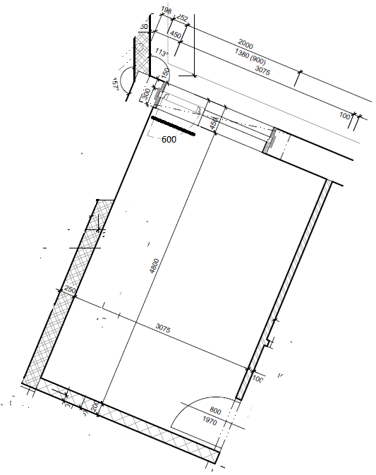

Půdorys zde:
Stůl ani žádný nábytek zatím nemá dané místo - prostě nejdřív kolejiště a pak zbytek. K oknu se stačí natáhnout a otevřít/zavřít, mytí obstará robot.

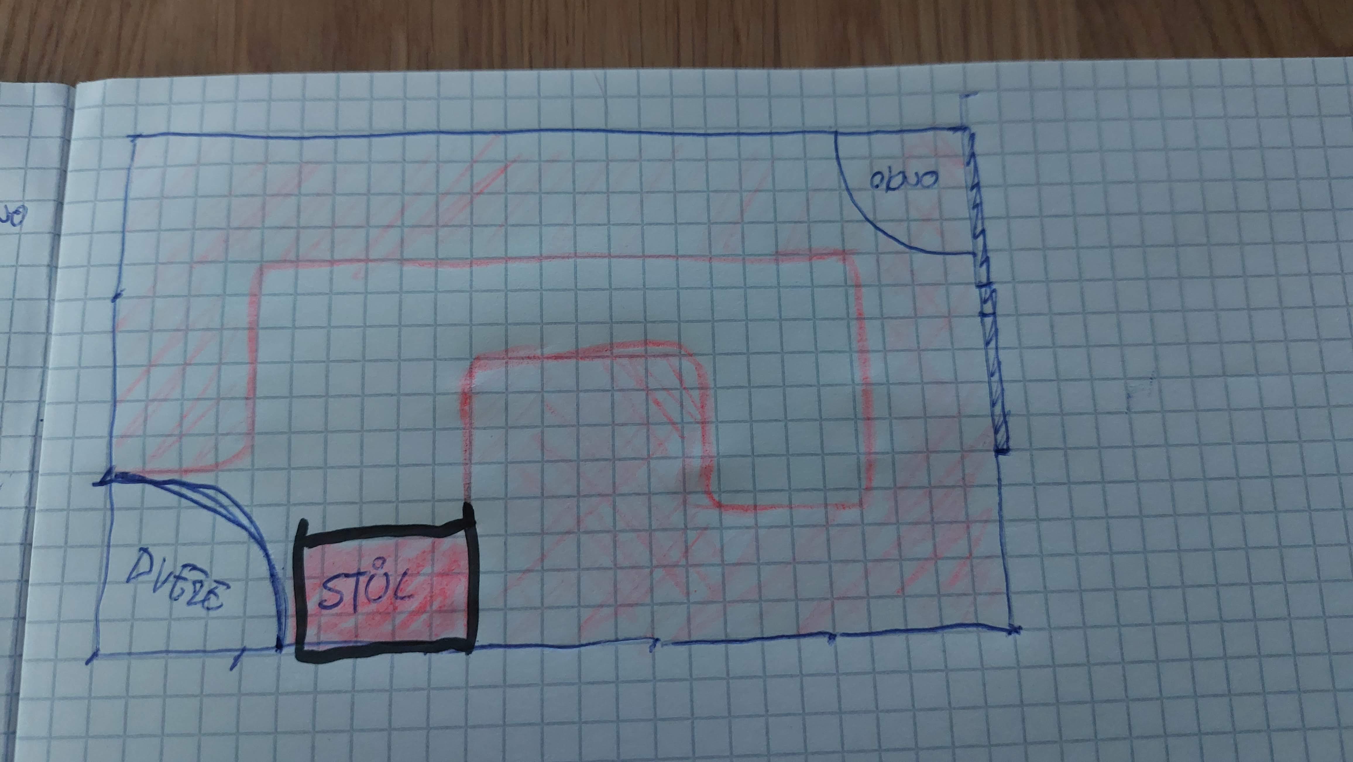

Zatím se motám mezi těmahle možnostma:
A:
B:
el_salamo

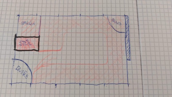

Příspěvekod el_salamo » stř 19 črc, 2023 4:13 pm

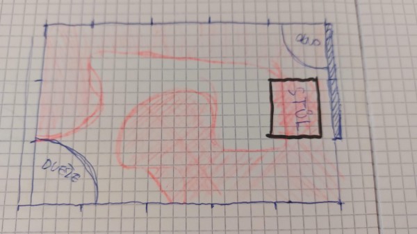

Pokračování variant:
C:
D:
E:
el_salamo

Příspěvekod Milan.D. » stř 19 črc, 2023 6:34 pm
Ahoj, jelikož brzy budu řešit podobný projekt, jen s malinko odlišnými rozměry(3500x4500), už jsem taky přemýšlel jak na to. Z předložených variant se mi líbí B nebo E, hlavně proto, že tam to vypadána dobrou dosažitelnost na všechny místa. U těch ostatních, i když se to možná nezdá, vznikají v místech výstupků, u zdi špatně dosažitelná místa. A co skryté nádraží ? Plánuješ spodní patro nebo skryťák někde za kulisou?

Na úvod jen malé povzdechnutí, to se někdo má, že má na mašinky celou místnost. A teď trochu konstruktivně : jak už psal kolega, tak problémy budou s dostupností v rozích místnosti (u okna), tam od okna vpravo nějaký kopec, aby koleje vedly blíže k hraně pro případ vykolejení (nějakou koncovou stanici nebo nádraží asi ne - špatná dostupnost). Jinak z návrhů se mi opticky líbí D kvůli jeho pravoúhlosti a dobrému umístění stolu (alespoň za mě). U verze E se mi nelíbí právě ten stůl, i když zbytek vypadá dobře a zase se mi tam líbí to propojení s dveřmi, že vstup bude rovnou do krajiny.

Ahoj, sice píšeš hloubka kolem stěn ale na konci panelu se ti bude muset vlak otočit zpět a min polomer(doporuceny) je 425mm. Což je 85cm plus krajina aby vlak nejel na kraji panelu. Takže už jsi min na 1m.
A jak to vidím u sebe není moc hezky pohled na vlak v tak malém poloměru.
Jestli by nebylo lepší udělat kolejiště u prostred a třeba jen do L a mít prostor od zdi.

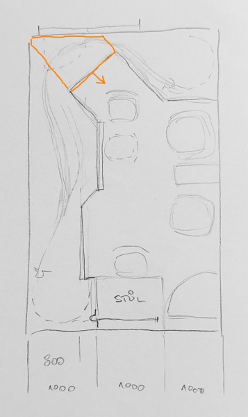

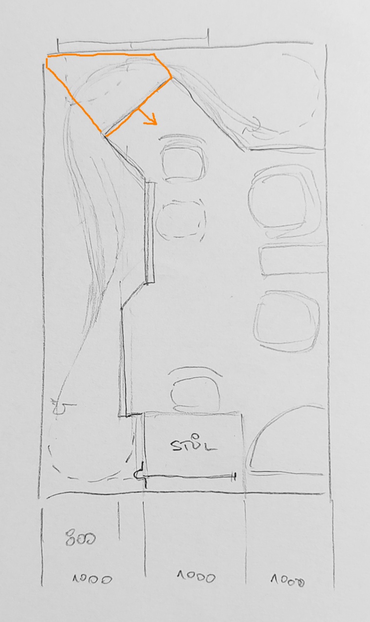

Příspěvekod Zlámalík » pát 21 črc, 2023 9:12 pm
Jestli můžu přidat taky názor "poučeného laika": myslel bych na posezení, dvě tři křesílka, stolek na víno/pivo. Kolejiště bych udělal obdélníkové na dlouhou stranu proti dveřím, se zalomením pod oknem, vpravo vedle okna pak smyčku/spirálu do skryťáku či jinam. Křesílka a stolek podél pravé dlouhé stěny. Pracovní stůl a druhou smyčku (s výjezdem na stůl) na krátkou stranu proti oknu.
A nebo, jestli se nebojíš dělat složitější tvary, tuhle myšlenku rozvinout a udělat něco třeba takového:
S tím, že trojúhelník vlevo pod oknem je vysunovací kvůli otevírání a údržbě.
Koleje jsou tam jen pro představu, v H0 to stejně asi moc divočejší nebude.
No a kdyby ses cítil na víc, vytáhl bych lokálku s koncovou stanicí do úzkého pruhu podél stěny za křesílky.

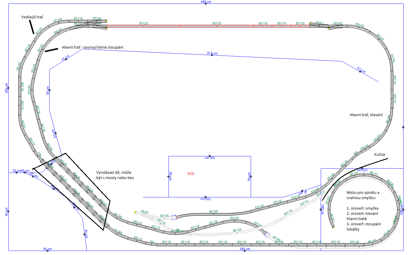

Příspěvekod el_salamo » sob 22 črc, 2023 10:34 pm
Dobré sobotní odpoledne přeji a díky moc za všechny nápady a poznámky. Hodně mi to pomohlo a některé postřehy mě nenapadly a přitom řeší moji situaci.
- H0 si chci určitě nechat.
- Posezení tam (pro jistotu) nebude. Ideálně bych ve vláčkárně zakázal jídlo a pití komplet, stejně jako vstup pod vlivem (a to i sobě). Zatím máme malé děti, takže jednou povolím a za tři dny bude v kolejišti ledňák nebo pitíčko.
- Hlavní nádraží bude u nejdelší stěny, délka hlavní koleje pak vyjde i ke 3m (ale osobně myslím, že mi budou bohatě stačit 2m: nejdelší souprava 5x Bai + Albatros by měla dát lehce přes 1.5m
- Ad dosažitelnost: v rozích počítám s nějakou jednoduchou krajinou - pod oknem může být asi jen pole, v rohu naproti dveřím les, pole nebo nějaký průmyslový komplex, který postavím zvlášt a na místo pak jen usadím a zamaskuju kraje.
- Viditelnou dvojkolejku určitě ne.

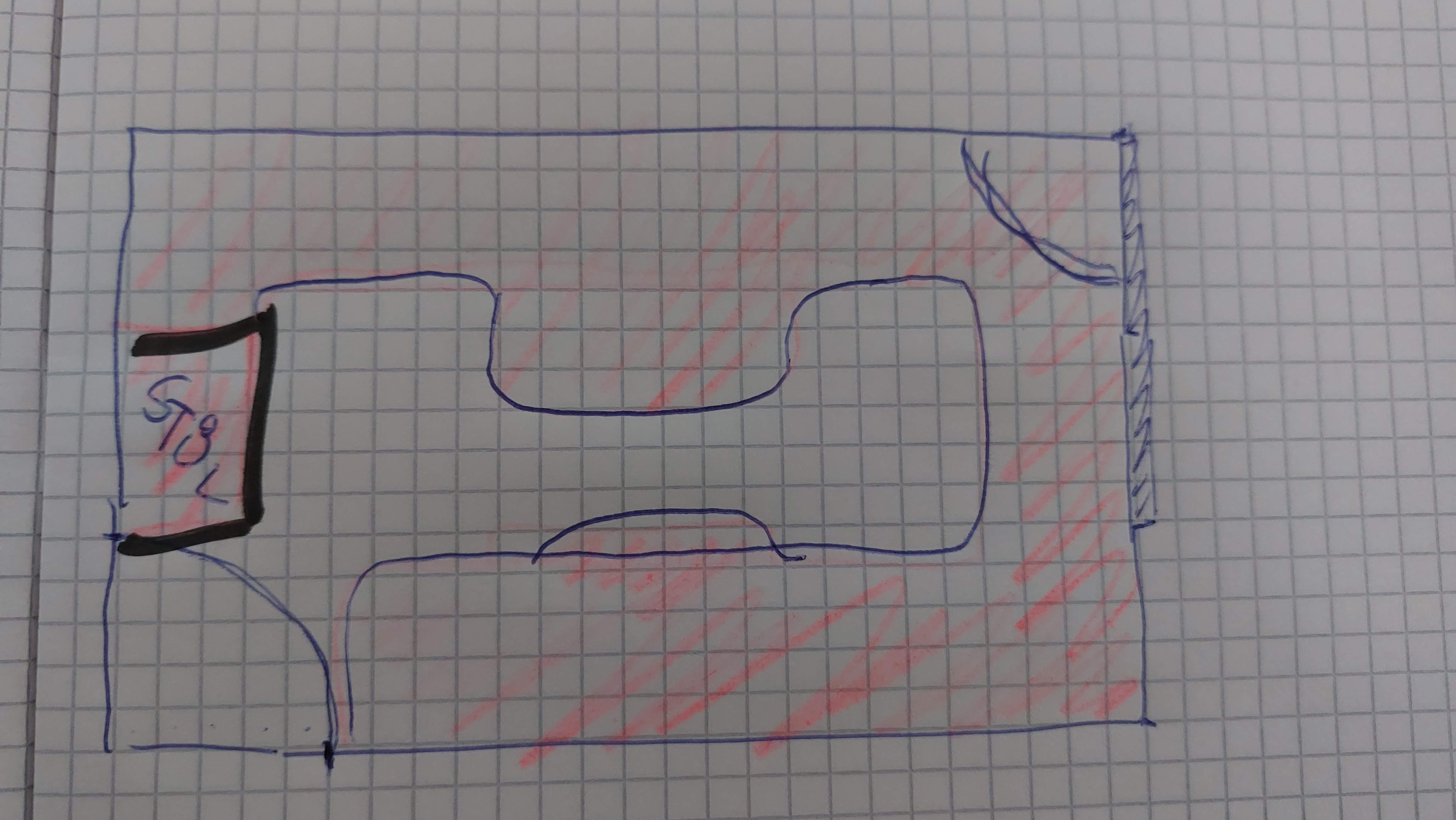

Vaše nápady a tipy mě směřují k takovéhle filozofii (berte to jako náčrt, jen abych věděl délky úseků a rozložení všeho možného). Dost pravděpodobně pak může dojít i ke zúžení většiny segmentů na 60-70cm hloubky.
Lokálka/vedlejší trať vlevo stoupá prudšeji, 2.5 - 3%, hlavní trať jen lehce nebo vede v rovině. Hlavní trať vpravo klesá. V rohu u okna je prostor pro spirálu a otočení kolejí, kterou postupně využije smyčka SN, klesání hlavní tratě, aby se mohla spojit s druhou větví a dokončit tak jednu ze smyček. Nejvýš pak bude spirála lokálky. Poloměry na hlavní trati i na lokálce tak mohou být dost velké. Na spirále nemusí být žádná krajina, ani nahoře.
Zůstává otázka jak nějak hezky naložit s prostorem vedle dveří (za stolem), kde vedou obě větve hlavní tratě i lokálka/vedlejší. Tam ještě uvidím, zkusím si načrtnout nějaké 3d modely. Může to tam vypadat hezky, pokud se tratě podaří opticky oddělit, nebo taky pěkně přeplácaně. Vysoké lesy, skály, zářezy, případně kus schovám do krátkého tunelu - věřím, že to nějak dám.
Dost mě zaujaly ty vitrítny. Asi bych to nechtěl stavět na uzavřené segmenty, ale nějaká taková konstrukce je dost zajímavá. Počítám, že aspoň na vrchní patro lokálky by to šlo velmi hezky použít, navíc mi to umožní tou lokálkou začít a ověřit si, jestli jsem se taky nepustil do zbytečně ambiciózního díla :).
Stůl může být tak, jak je naznačený, a když bude potřeba, můžu ho přesunout. Případně by se vlezl i pod okno s tím, že trať povede po úzkém segmentu za ním (20-30cm hloubky).

Příspěvekod prcek » ned 23 črc, 2023 4:26 am
Otázka: je poloměr naznačené spirály dostatečně velký, aby na jednu otočku vystoupala dostatečně sama nad sebe při zachování rozumného stoupání?
