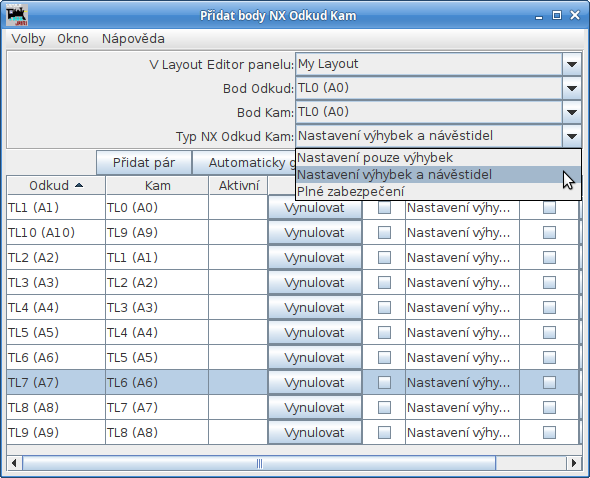

HonzaM píše:Pokud jde o návěstidla, s tím mám stejný problém. Není problém aby se návěstidlo postavilo z "volno" na "stůj" po projetí vlaku, ale problém je, že na "volno" ho pak musím postavit manuálně. Když si ale přijdou hrát děti, baví je jen vzít do ruky ovladač a jezdit, jenže pak buď jezdí na "stůj", nebo dát trvale "volno", jenže pak je při jízdě opačným směrem "volno" v protisměru. Dopadá to obvykle tak, že se jako u Tebe jezdí na "stůj".
V JMRI Layout Editor NX Odkud Kam https://www.jmri.org/help/en/html/tools/EntryExit.shtml se dá při vytváření vlakových cest nastavit volba Nastavení výhybek a návěstidel. Potom po postavení vlakové cesty se za vlakem návěstidlo shodí na Stůj a po opuštění bloku se znovu postaví Volnoznak. To trvá až do doby, dokud se ručně příslušná vlaková cesta nedá Vynulovat. To odpovídá vašemu požadavku jednou postavit cestu a potom dlouze kroužit.
